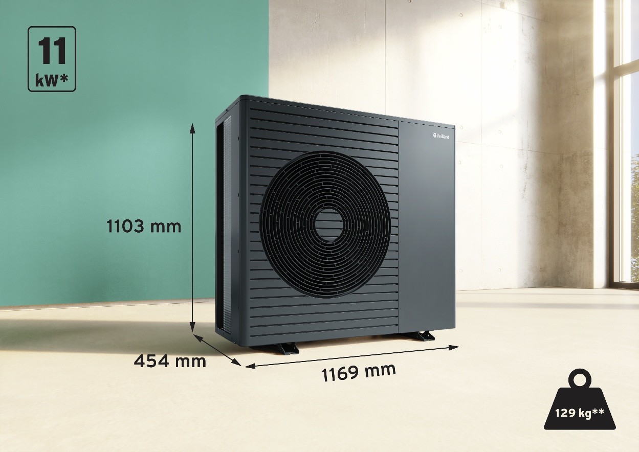

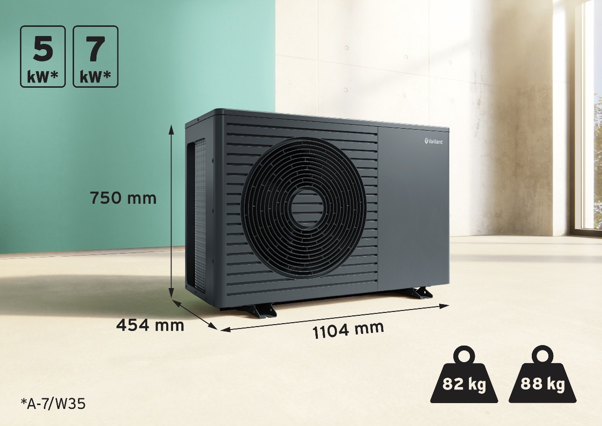

Díky nové, zcela přepracované konstrukci došlo ke snížení rozměrů, a to zejména u nejvyšší 11kW verze díky použití jednoho ventilátoru. Na obr. 1 a 2 jsou zobrazeny venkovní jednotky včetně rozměrů a hmotností. Samozřejmostí je využití tepelného čerpadla pro vytápění, přípravu teplé vody a rovněž chlazení. Dalším bonusem je použití nové barevné varianty v antracitovém provedení dle vzorníku RAL 7021.
Obr. 1 aroTHERM pro VWL /7.1 (5 a 7 kW)
Obr. 2 aroTHERM pro VWL /7.1 (11 kW)

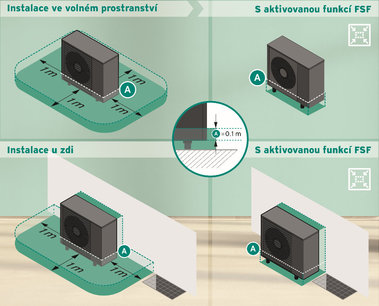

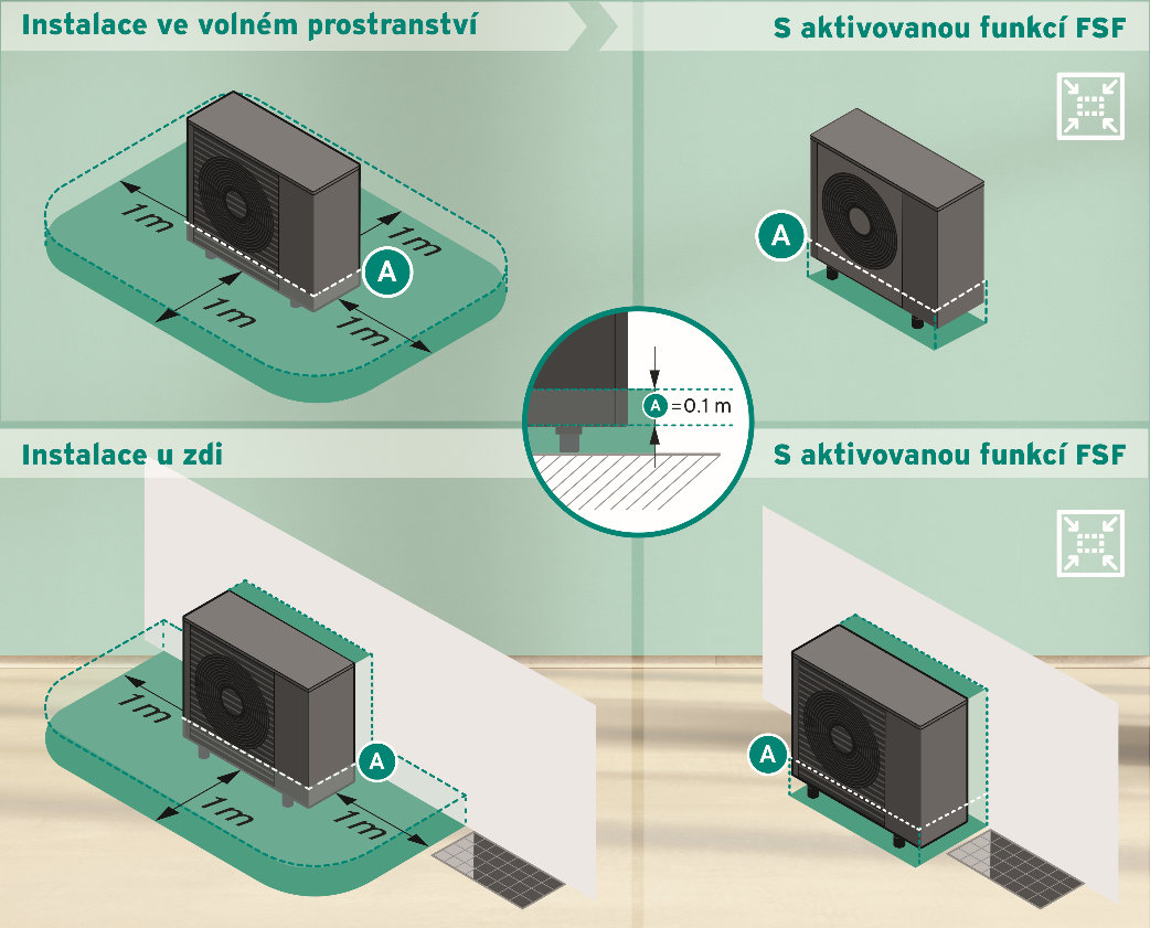

Při instalaci jakéhokoliv tepelného čerpadla s ekologickým chladivem R290 musí být dodrženy určité bezpečnostní ochranné zóny s odstupy ke stěnám, výstupům různých šachet, anglických dvorků apod. To platí obecně pro všechny výrobce a instalace. V některých případech je však obtížné dodržet tyto bezpečnostní odstupy. Společnost Vaillant Group na tuto problematiku zareagovala s využitím nové patentované funkce v elektronické jednotce tepelného čerpadla. Jedná se o tzv. „Flexible Space Function“ (FSF), doslovně přeloženo funkce flexibilního prostoru. Na obr. 3 jsou znázorněny bezpečnostní zóny při instalaci s vypnutou, resp. zapnutou funkcí FSF.
Obr. 3 Flexibilní instalace ve venkovním prostoru

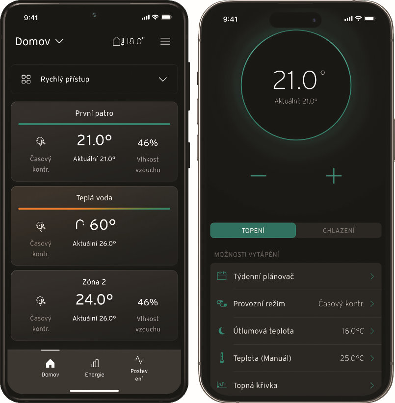

Obr. 4 Mobilní aplikace myVaillant

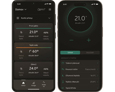

  • Jak již bylo zmíněno, součástí vnitřní jednotky (již v ceně) je internetová jednotka VR 940f, která umožňuje koncovému uživateli vzdálenou správu celého topného systému pomocí mobilní aplikace myVaillant (obr. 4). Ta v kombinaci s regulační jednotkou sensoCOMFORT VRC 720 je určena pro majitele tepelného čerpadla a slouží pouze pro nastavení základních parametrů, jako jsou prostorová teplota, nastavení časových oken, monitoring apod. Pro servisního technika je určena vyšší verze mobilní aplikace, tzv. myVaillant Pro Service, která slouží zejména pro diagnostiku např. chladivového okruhu tepelného čerpadla, detailnější nastavení regulace a zobrazení stavu celého topného systému.
