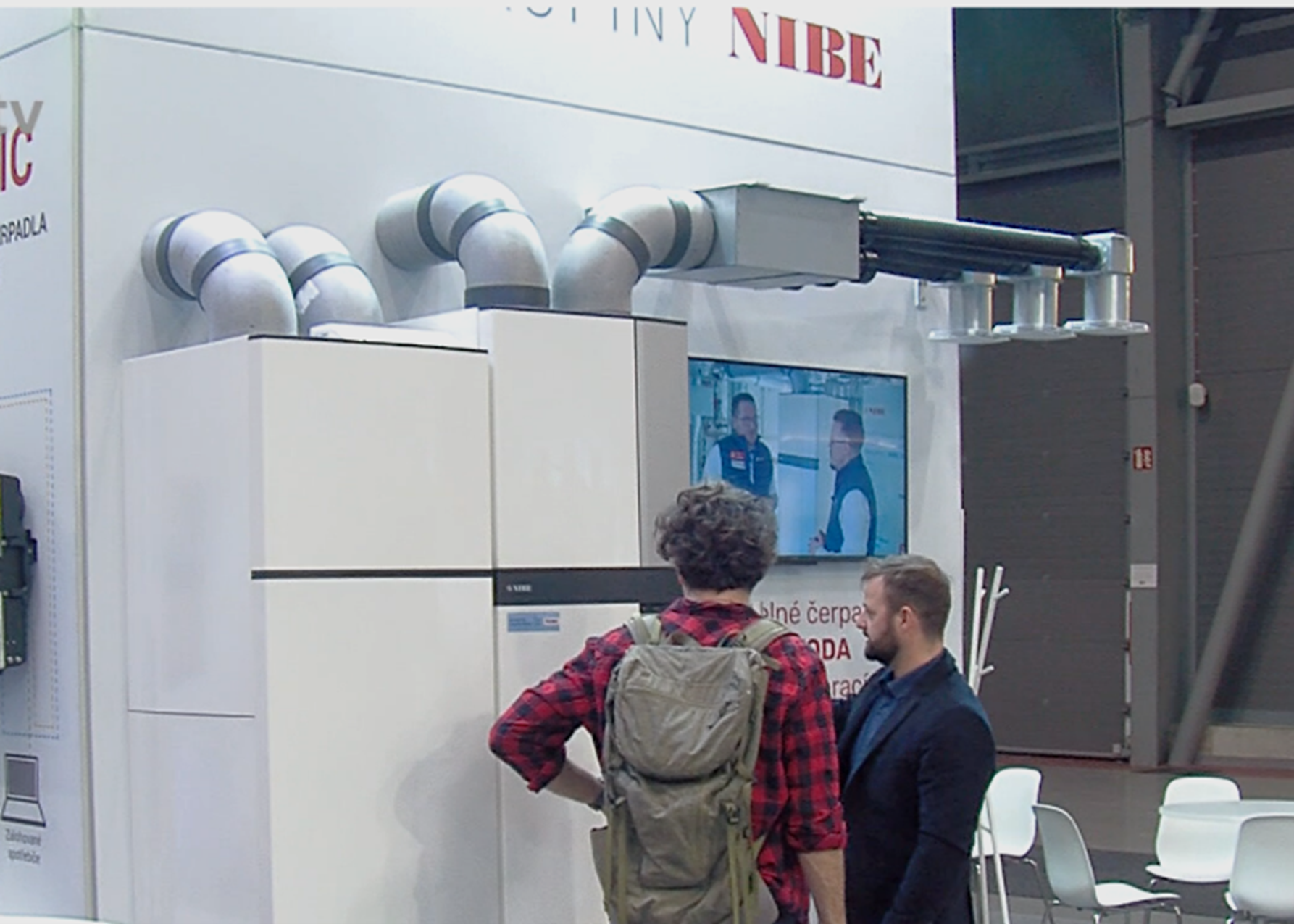

Obr. Ukázka dvou různých řešení přívodu a odvodu vzduchu
Jednodušší konstrukční řešení zajišťuje podtlakové větrání. Vzduch z místností je přiváděn prostřednictvím větracích mřížek ve dveřích, štěrbinami pod nimi a nebo běžnými vzduchotechnickými rozvody. Čerstvý vzduch z venku je do místností přiváděn speciálně řešenými přívody s filtrem skrz venkovní stěnu tak, aby chladný vzduch směřoval nahoru. Pokud toto nevyhoví, tak se nabízí řešení zajišťující rovnotlaké větrání, které však vyžaduje výrazně větší rozsah rozvodů vzduchu.
