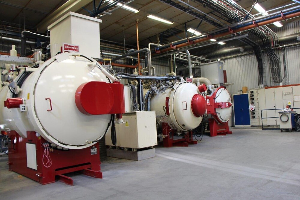

Tvrdost ocelových nástrojů se zvyšuje kalením. To je proces, při kterém se zvýší teplota nástroje až na více než tisíc stupňů, poté se nástroje relativně rychle ochladí a při tom dojde ke změně struktury oceli a zvýší se její tvrdost. I navazující postupy jsou velmi náročné na spotřebu tepla, ať už se jedná o popouštění, nitridování a podobně.

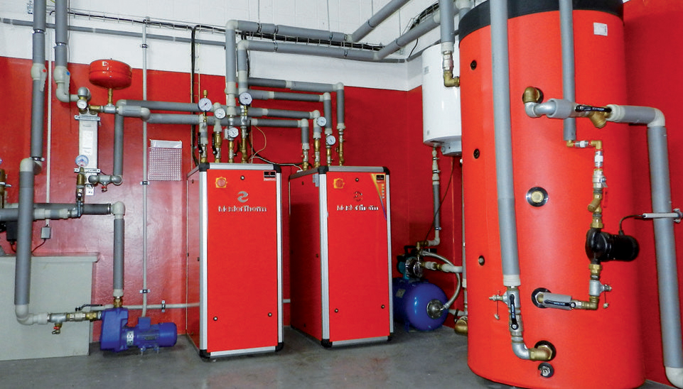

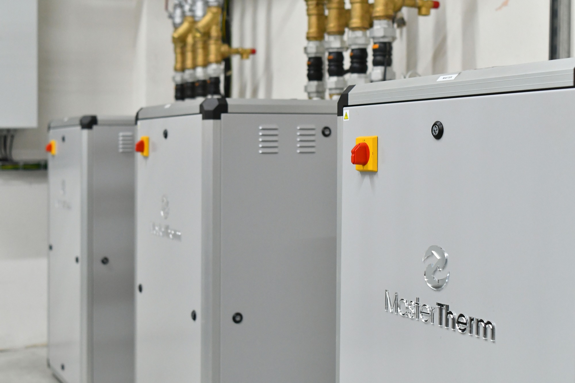

V liberecké kalírně společnosti Bodycote k tomu využívají několik vakuových kalicích a popouštěcích pecí. Vnější plášť pecí je chlazen vodou z chladícího systému o výkonu mnoha stovek kilowat. Část energie z chladícího okruhu nově využívá kaskáda tří tepelných čerpadel Master Therm AquaMaster 120Z s celkovým chladicím výkonem 177 kW. Teplá strana tepelných čerpadel zajišťuje vytápění výrobních hal, vytápění kanceláří v administrativní části objektu a celoroční přípravu teplé vody.

Vzhledem k velmi příznivé teplotě primárního tepla pracují tepelná čerpala v optimálním režimu s teplotním spádem na vstupu 25/20 °C a na výstupu 40/50 °C. Topný výkon je za těchto podmínek 219 kW, průměrný topný faktor COP 5,2, tedy s elektrickým příkonem jen 42,1 kW.
Obdobné využití tepla z kalicích pecí lze nalézt například i v kalírně společnosti Galvamet, Vsetín. Také zde tepelná čerpadla využívají teplo z chladícího okruhu pecních zařízení a zajištují veškerou spotřebu tepla a teplé vody v celém objektu.

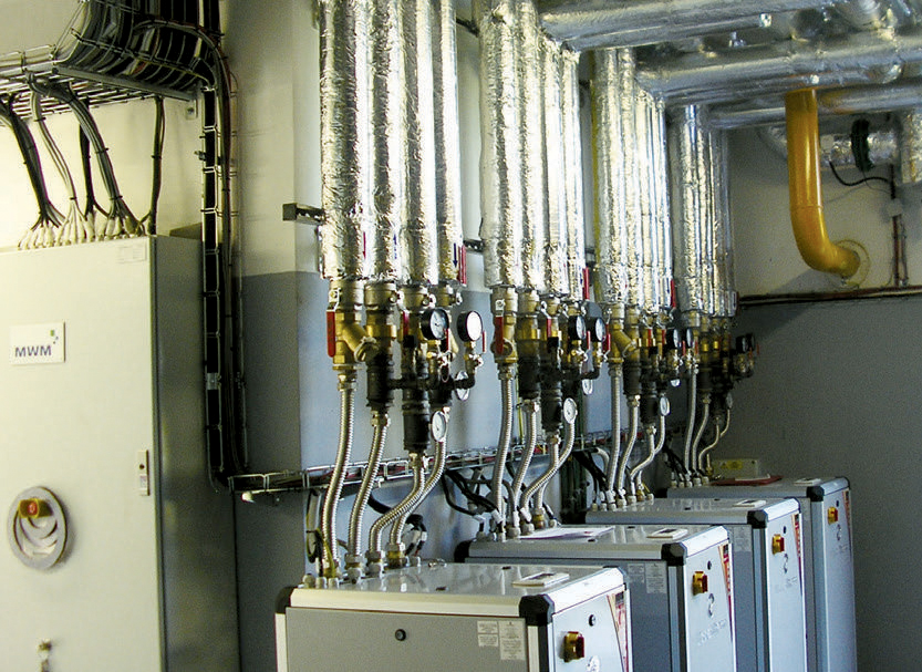

I samotný provoz kogeneračních jednotek v sobě skrývá zajímavý potenciál pro využití tepelných čerpadel. Stlačenou směs plynu a vzduchu je nutné před přivedením do motoru jednotky chladit. Chladiče, tzv. intercoolery, se běžně chladí pomocí suchých chladičů a teplo je odváděno do okolního vzduchu.
V rámci společnosti ČEZ Energo je v provozu již více než 20 instalací, ve kterých jsou instalována tepelná čerpadla Master Therm typu voda-voda. Jejich primární strana ochlazuje intercooler a sekundární strana vrací zpětně získané teplo z chlazení plnící směsi je vraceno zpět do zpátečky topné vody.
V jednom konkrétním případě, s pomocí elektrického příkonu 56 kW potřebného pro pohon kompresorů tepelných čerpadel, se nově generuje a do zpátečky vrací až 308 kW tepla, které by jinak bylo nutné do centrálního systému zásobování dodat z kotlů na zemní plyn. To přináší značný ekonomický a energetický přínos a velkou úsporu CO2.

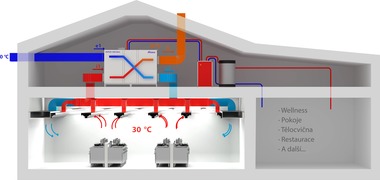

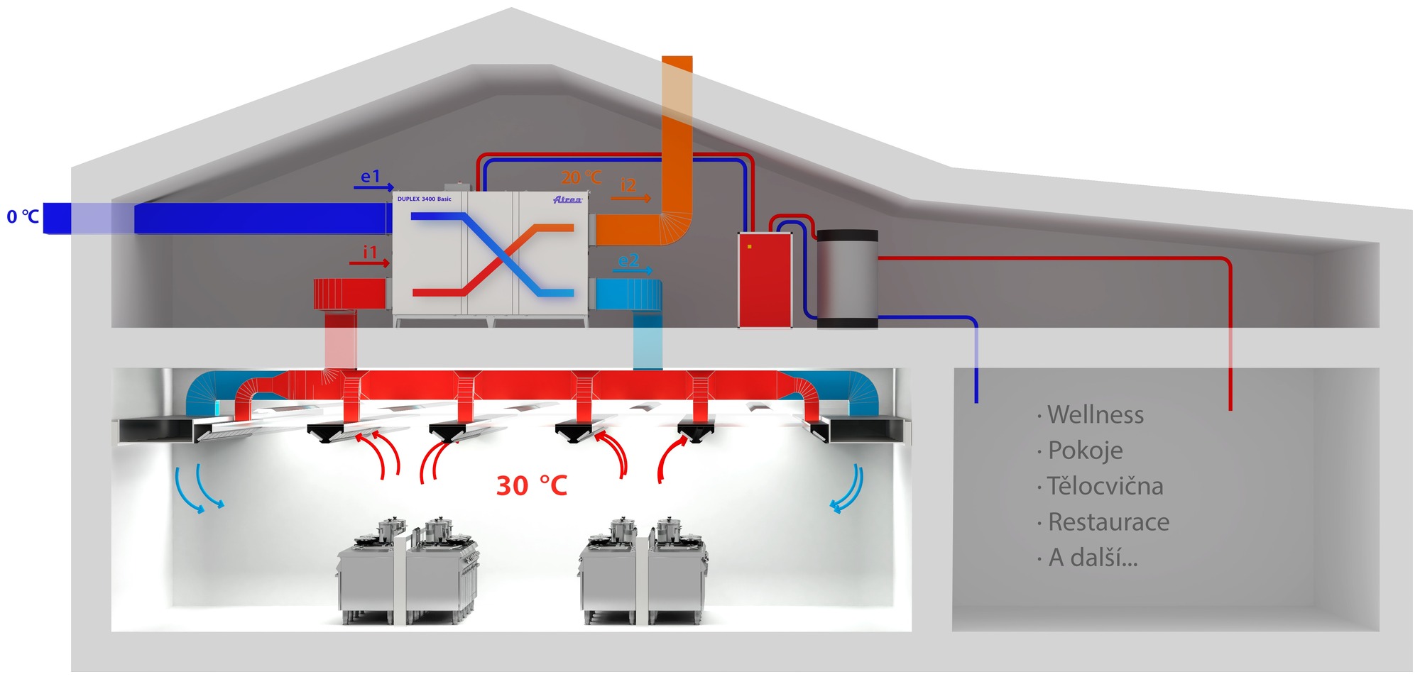

Zpracování a skladování potravin vyžaduje na jedné straně mnoho chladu a na druhé tepla. Typickým příkladem přebytku tepla je provoz velkokuchyní. Jídlo se připravuje vařením, smažením, pečením, a při tom se do prostoru kuchyně uvolňuje velké množství tepelné energie.
Kuchyně vyžadují poměrně velký přívod čerstvého venkovního vzduchu a s odpadním vzduchem se odvádí přebytečné teplo. Rekuperaci odváděného tepla pomocí výměníku vzduch/vzduch ve vzduchotechnické jednotce lze využít zpravidla jen v chladných dnech a po zbytek roku je přebytečné teplo vypouštěno do venkovního prostředí bez využití. Přitom kuchyně vykazují velkou spotřebu teplé vody.
Pro její přípravu jsou využitelná invertorová tepelná čerpadla Master Therm AQ90 voda-voda, jak dokazuje příklad jejich kombinace s větrací jednotkou ATREA osazenou výměníkem vzduch-voda. A když je tepla více, lze ho využít i k vytápění okolních místností.

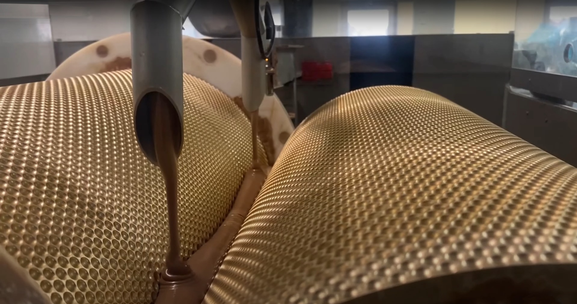

Jiným příkladem souběžné potřeby tepla a chladu je výroba cukrovinek s čokoládovou polevou. Polevu je třeba udržovat v teplém tekutém stavu a hotové výrobky se musí ochladit. Protože teploty obou technologických procesů jsou příznivé pro využití tepelného čerpadla, jeho využitím je možné zajistit chlazení a odpadní teplo vrátit pro ohřev čokolády.
Tento způsob je využit ve společnosti POEX Velké Meziříčí, kde tepelná čerpadla Master Therm voda-voda jedním příkonem kompresorů chladí výkonem až 86 kW sklad surovin a na druhé straně ohřívají horkou čokoládu a připravují teplou vodu.
