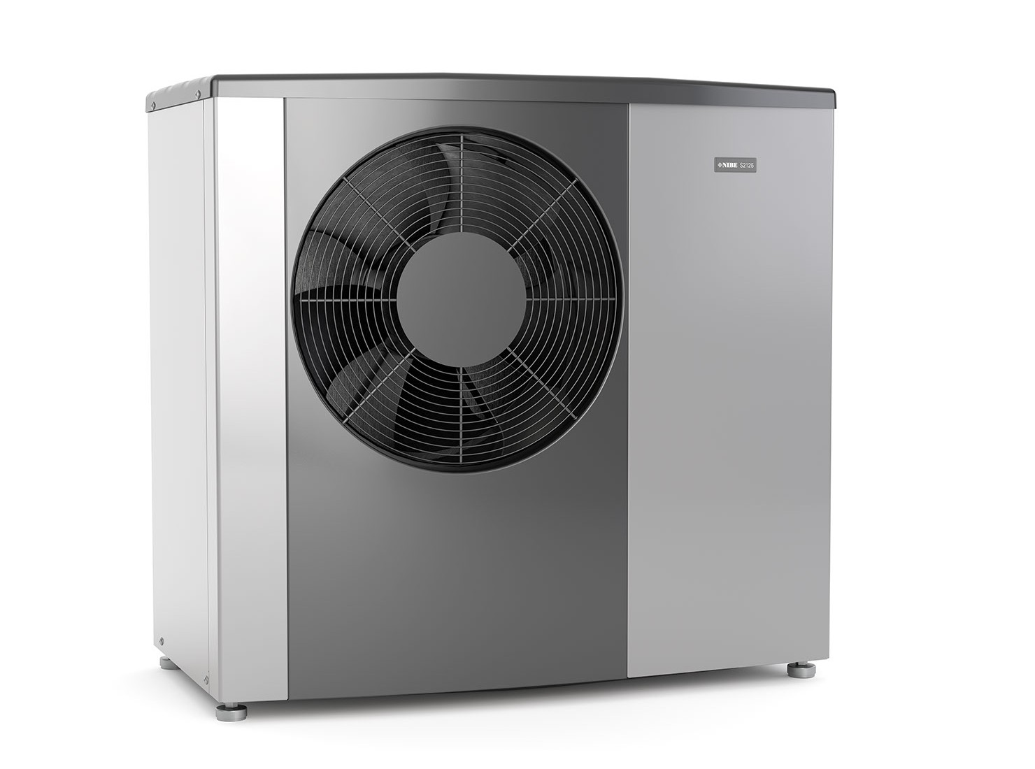

Tepelné čerpadlo systému vzduch-voda NIBE S2125-16 a 20 se vyznačuje, především v klimatických podmínkách mírného pásu, nadstandardně vysokým výkonem. Dosahuje sezónního topného faktoru až 5,33 a řadí se do energetické třídy A+++. Toto zařízení, jež patří k jednomu z nejtišších na trhu, nabízí špičkový pracovní rozsah s maximální výstupní teplotou až 75 °C (což ocení provozovatelé starých otopných soustav s vysokým teplotním spádem nebo systému teplovzdušného vytápění a fancoilů) a vysoký chladicí výkon. Jeho propojení s vnitřní systémovou jednotkou VVM (nebo dokonce fotovoltaikou) přispívá k optimalizaci účinnosti a dosažení maximálních úspor.

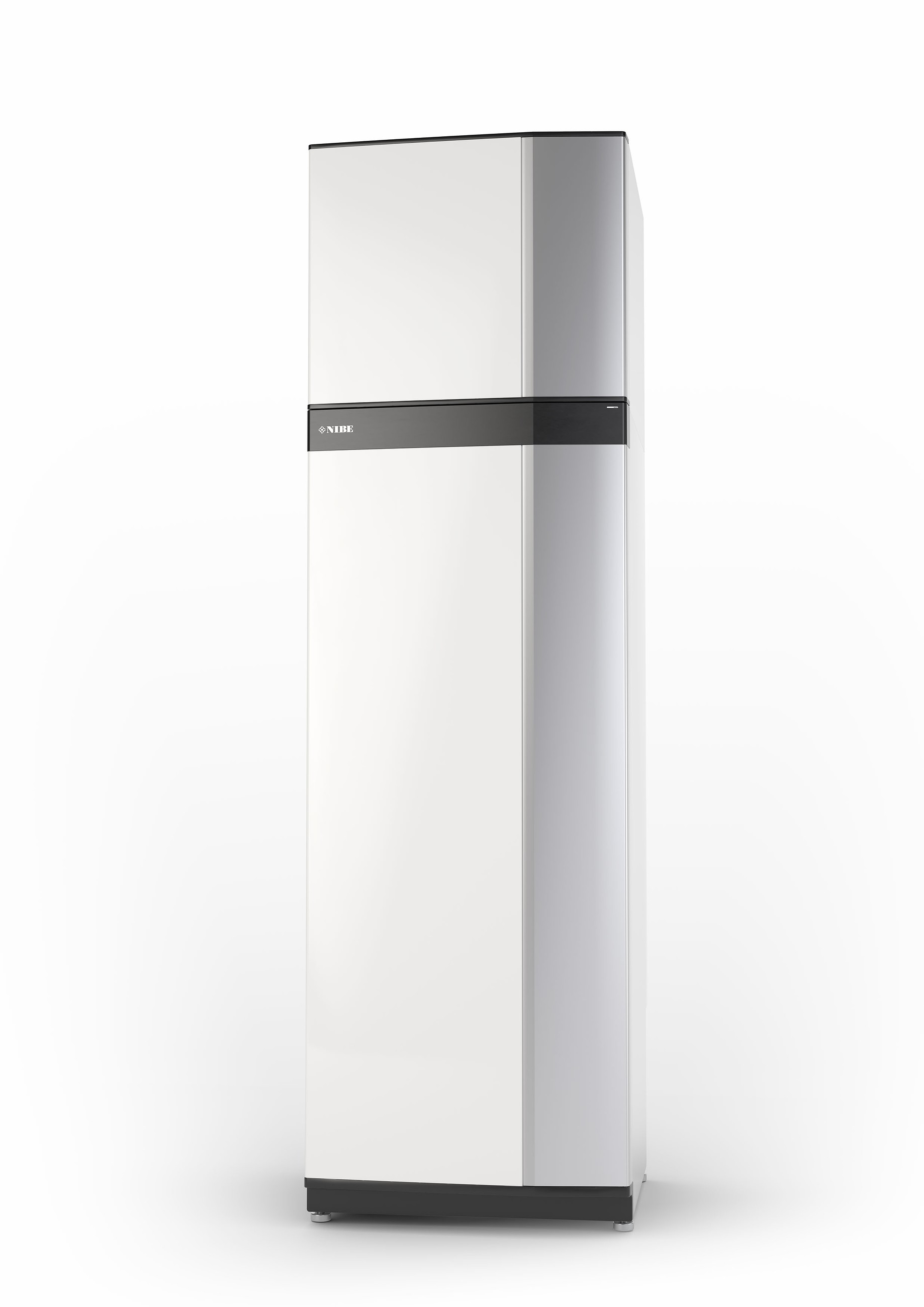

Vnitřní tepelné čerpadlo s aktivní rekuperací NIBE S735C
Vnitřní tepelné čerpadlo systému vzduch-voda s aktivní rekuperací NIBE S735C tvoří kompaktní jednotka pro snadnou instalaci v interiéru, která využívá energii z vnitřního odpadního vzduchu pro vytápění, chlazení, ohřev vody a řízené větrání. To přispívá k zajištění kvalitního vnitřního prostředí bez suchého vzduchu, přebytečné vlhkosti nebo vysoké koncentrace CO2 či dalších škodlivých látek (jako jsou prachové částice, plísňové spory, těkavé organické látky či roztoči). Uvnitř jednotky se nachází výkonově řízený kompresor s chladivovým okruhem s ekologickým chladivem R290, vestavěný zásobník vody o objemu 180 litrů, doplňkový bivalentní elektrokotel o výkonu až 9 kW a další příslušenství, díky němuž toto zařízení dosahuje výborných technických parametrů: energetické třídy účinnosti při vytápění A+++, sezónního topného faktoru (SCOP) až 4,5, výstupní teploty vody (při zahrnutí vlivu kompresoru) až 67 °C a nízké hlučnosti 35–49 dB(A) srovnatelné s běžnými rekuperačními jednotkami. NIBE S735C má navíc integrované WiFi a Modbus protokol pro snadné připojení nebo správu přes nadřazený domovní systém. K jeho vzdálené správě pomocí mobilního telefonu nebo PC slouží aplikace NIBE myUplink.

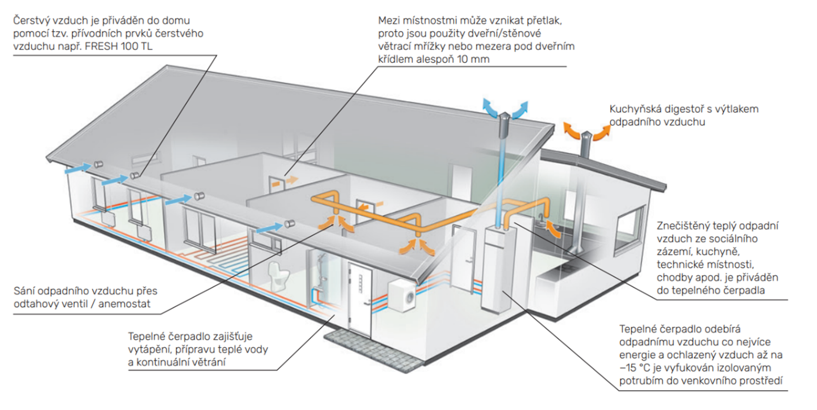

Vnitřní tepelné čerpadlo může být provozováno v rámci dvou typů větracích systémů: podtlakového nebo rovnotlakého, jak je uvedeno níže.
Princip rekuperace energie prostřednictvím vnitřního tepelného čerpadla NIBE S735C, tzv. podtlakový systém větrání s fasádními přívodními prvky:

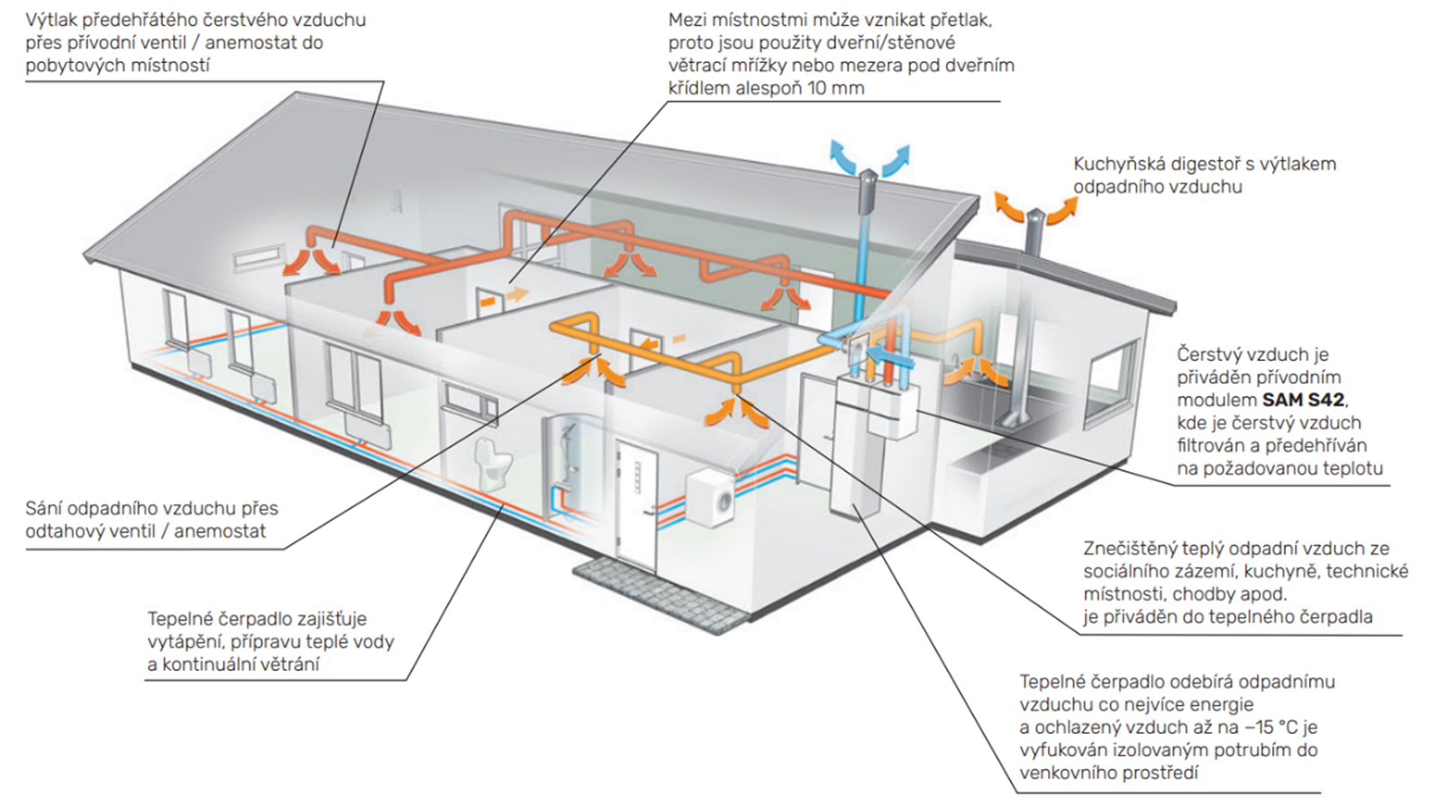

Princip rekuperace energie prostřednictvím vnitřního tepelného čerpadla NIBE S735C s přídavným větracím modulem SAM S42, tzv. rovnotlaký systém řízeného větrání s aktivní rekuperací:
