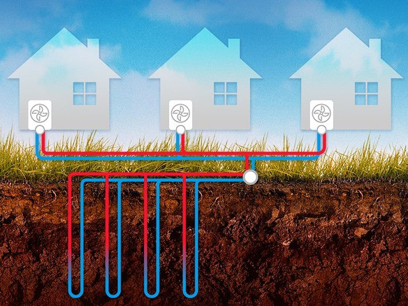

Na rozdíl od individuálního vytápění jde v tomto případě o geotermální vrty napojené na rozvodné potrubí, ke kterému je připojeno více různých odběratelů současně. Toto řešení, dnes využívané hlavně v USA a Velké Británii, umožňuje snížení provozních nákladů i emisí škodlivin a skleníkových plynů.
V porovnání se soustavou centrálního zásobování teplem (CZT) se jedná o nízkoteplotní systém – teplota vody, dodávané koncovým odběratelům se pohybuje obvykle v rozmezí 8 až 12 °C. Jedinou energii, kterou vlastní geotermální systém pro svůj provoz vyžaduje, představuje napájení oběhových čerpadel.
Z pohledu koncových odběratelů je však nutné počítat s instalací a provozem tepelného čerpadla (TČ) – zatímco soustavy CZT zajišťují výrobu a distribuci tepla bez nutnosti dalšího ohřevu, v případě sdílených geotermálních vrtů probíhá potřebné zvýšení teploty pro účely vytápění nebo ohřevu vody až s pomocí TČ, umístěných na straně odběratelů.

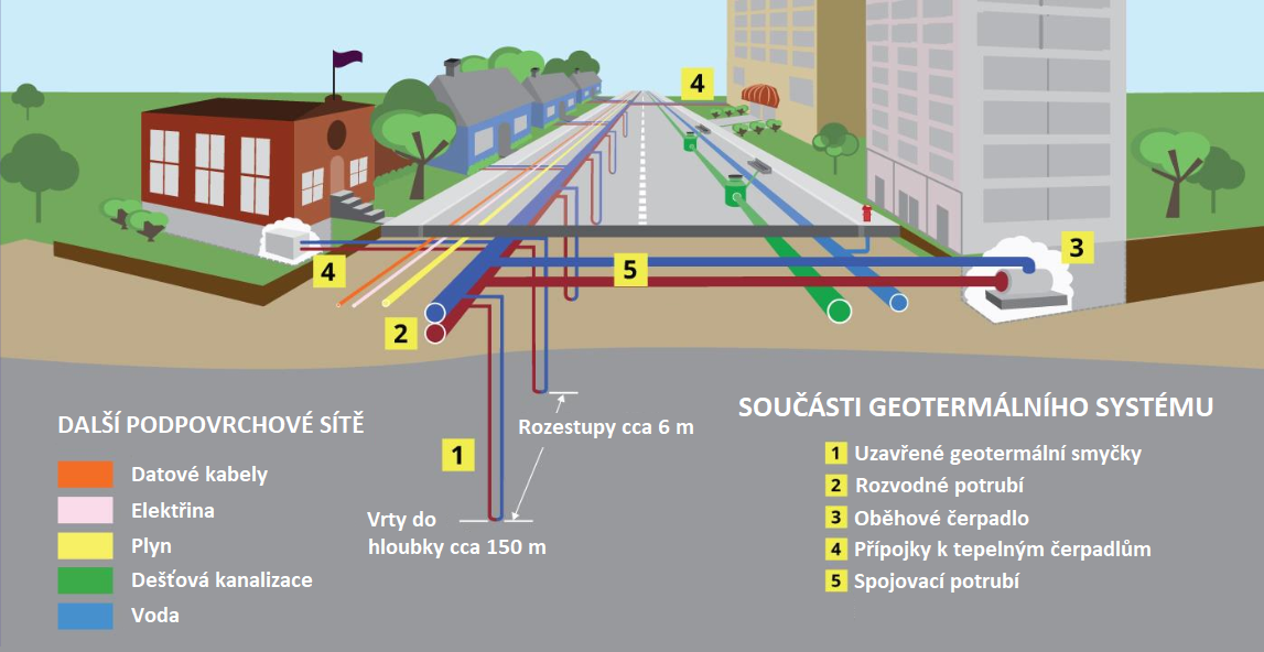

Zjednodušené schéma jednoho z možných uspořádání sdílených geotermálních vrtů. Ty bývají v praxi často umísťovány přímo pod silniční komunikace. Zdroj: BGE

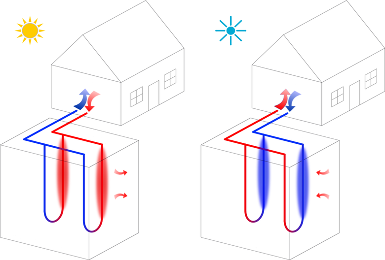

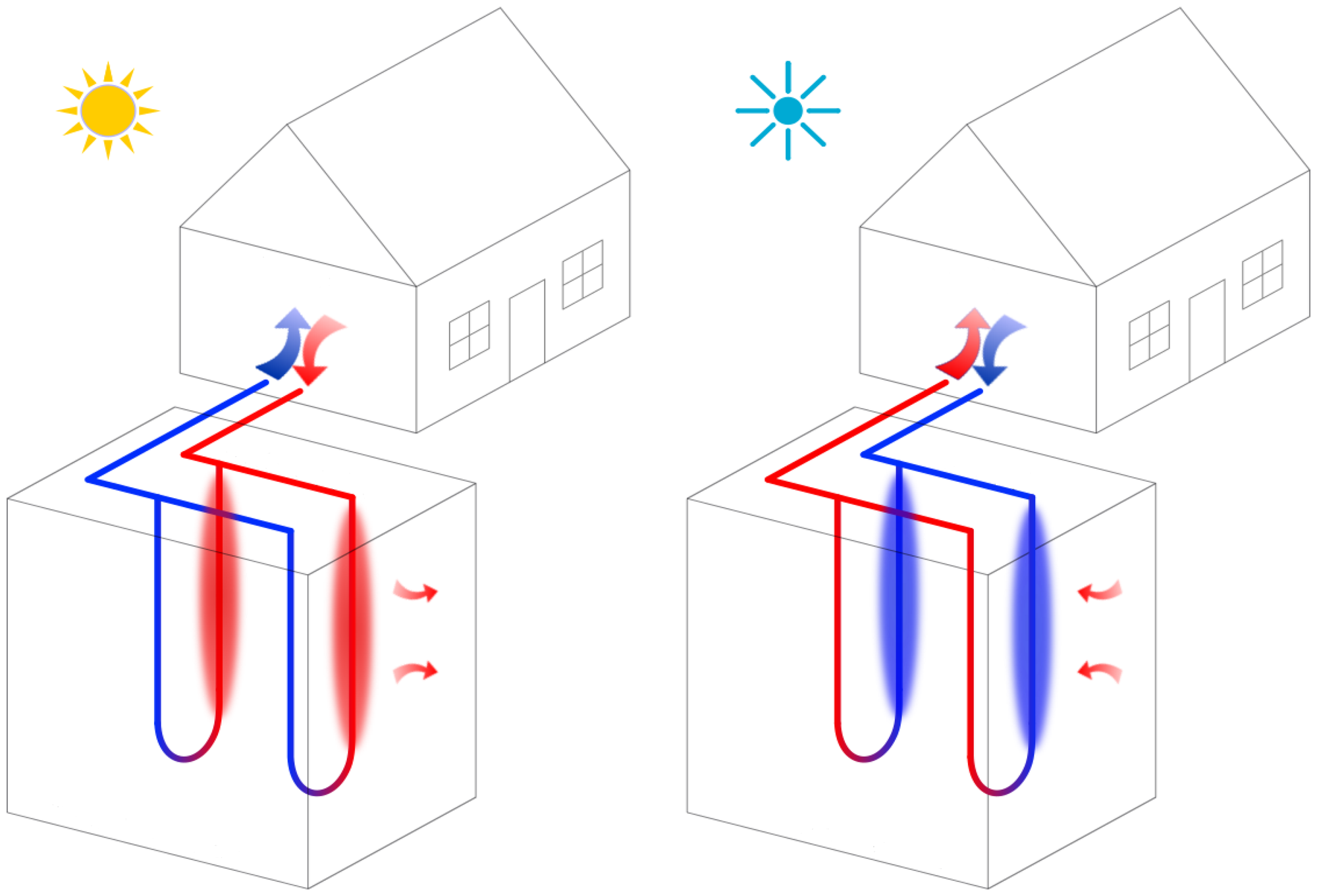

Dalším nezanedbatelnou výhodou, která bude v budoucnu nabývat na významu, je možnost využití těchto systémů nejen pro vytápění v průběhu topné sezóny, ale pro i účinné chlazení během letních měsíců.
Zjednodušené schéma výroby chladu s pomocí TČ v průběhu letních měsíců (vlevo), kdy dochází k „nabíjení“ podloží odpadním teplem, a výroby tepla v průběhu zimy (vpravo), kdy takto naakumulované teplo pomáhá s vytápěním. Zdroj: MDPI

Vlastní sdílené vrty bývají často situovány pod silniční komunikace nebo parkoviště, což jsou obvykle pozemky ve vlastnictví obce. To výrazně usnadňuje řešení souvisejících majetkoprávních vztahů.

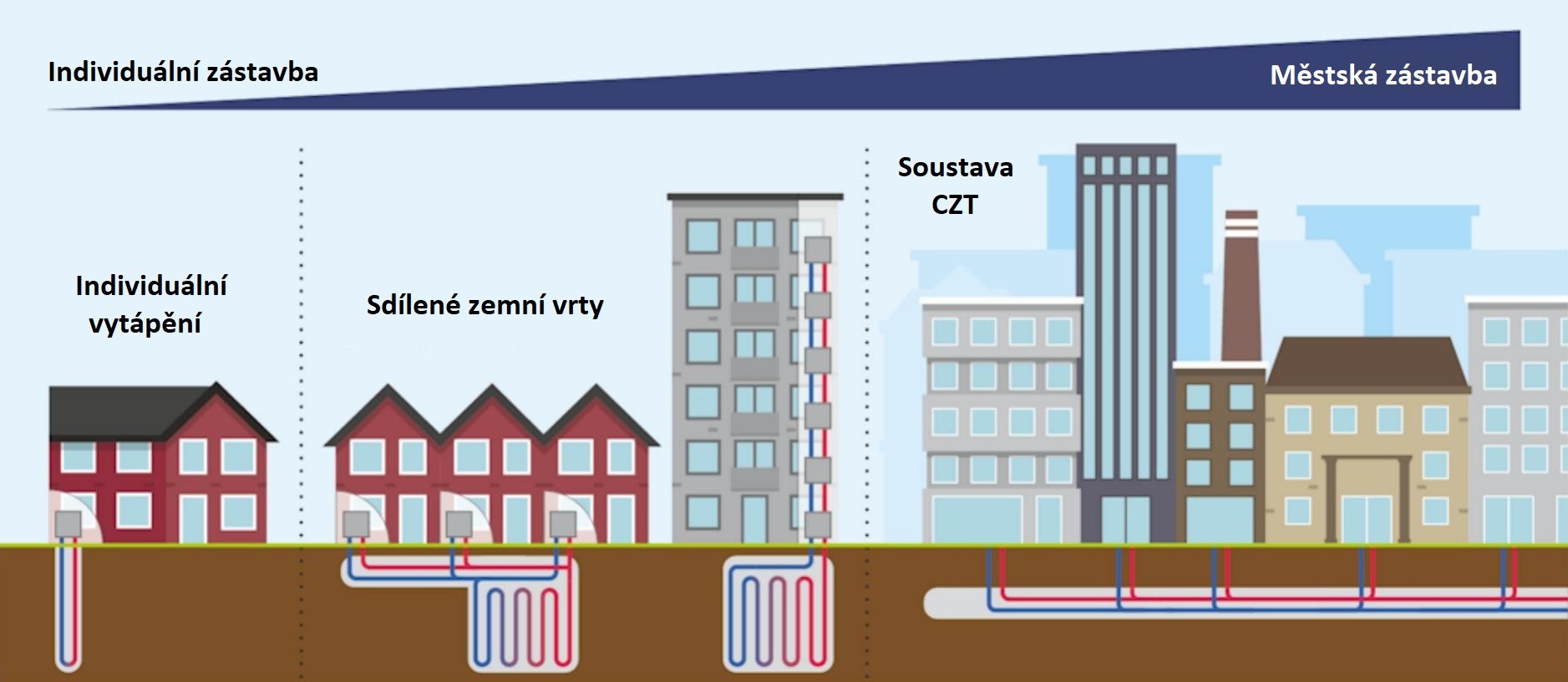

Sdílené geotermální vrty mají největší potenciál pro vytápění nebo chlazení řadové zástavby, bytových domů, případně další zástavby se střední hustotou, kde nejsou k dispozici systémy CZT.
Schématické porovnání individuálního vytápění, sdílených geotermálních vrtů a soustav CZT. Zdroj: ScienceDirect
Tento způsob vytápění je možné použít také v oblastech, kde dosud nebyl zaveden zemní plyn. To se týká i nově plánované výstavby, kde je navíc možné dosáhnout vyšší celkové účinnosti díky využití nízkoteplotních otopných soustav.

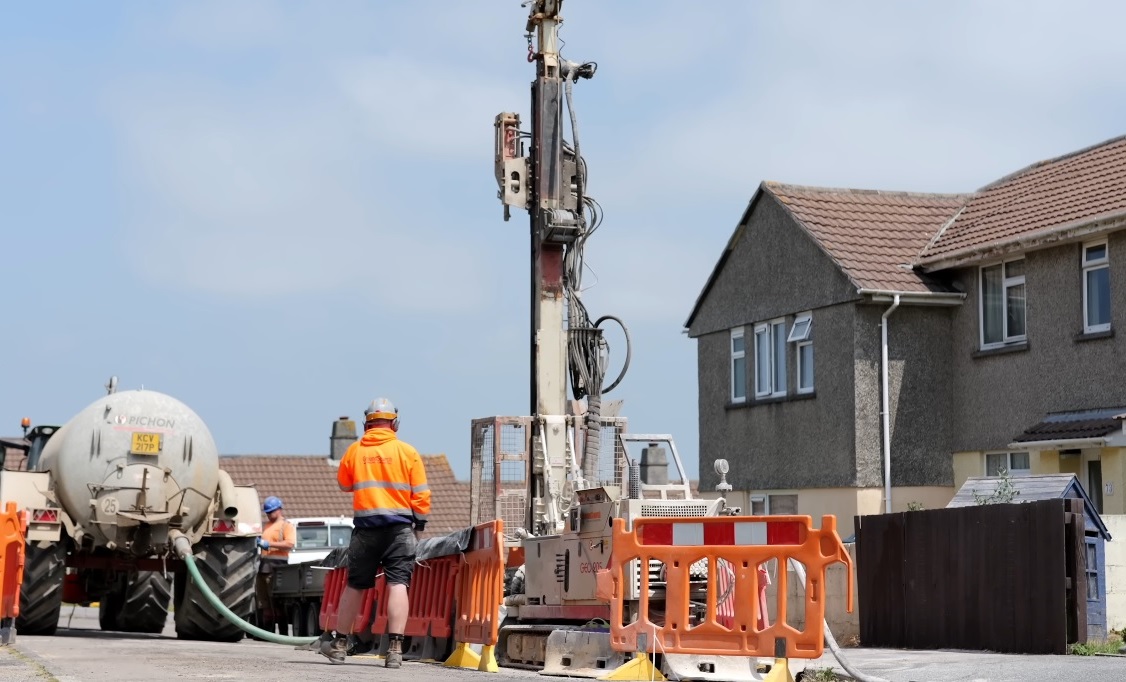

Projekty sdílených geotermálních vrtů jsou populární zejména ve Velké Británii. Jako příklad lze uvést realizaci v obci Stithians v anglickém Cornwallu. Projekt zahrnoval vyhloubení a propojení celkem 102 vrtů o průměrné hloubce kolem 110 metrů, náhradu stávajících zdrojů u řadových rodinných domů a sociálního bydlení i zajištění vytápění pro několik desítek novostaveb. Ke geotermálnímu systému je tak připojena necelá stovka odběratelů.
Vrtací práce při realizaci sdíleného geotermálního systému v obci Stithians. Zdroj: Fully charged
Poplatek za připojení ke sdíleným vrtům se v závislosti na typu odběratele pohybuje už od 8 liber za měsíc, tedy v přepočtu od cca 250 korun (to pro srovnání odpovídá spodní hranici měsíční stálé platby při vytápění zemním plynem v ČR). Emise skleníkových plynů s ohledem na náhradu stávajících zdrojů vytápění poklesly o více než 70 procent. Další detaily ohledně tohoto projektu jsou uvedeny v této publikaci.

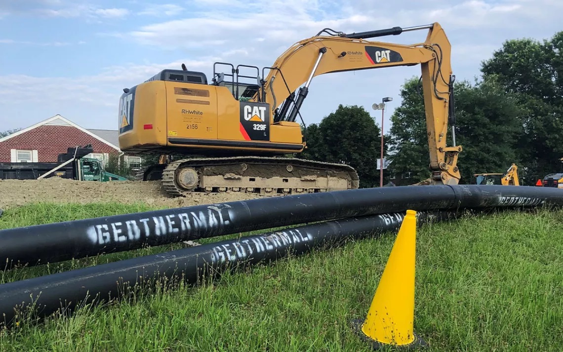

Zatímco v předchozím případě byly vrty umístěny přímo pod silniční komunikaci procházející kolem vytápěných objektů, u projektu, který byl realizován ve Spojených státech ve městě Framingham, jde o geotermální systém tvořený trojicí vrtných polí umístěných pod automobilovými parkovišti. Celkem 88 vrtů do hloubky přibližně 180 m zásobuje nízkopotenciálním teplem 37 odběrných míst zahrnujících kromě obytných budov také komerční prostory, školu a místní hasičskou stanici. Domácnosti platí za připojení pravidelný měsíční poplatek 10 dolarů (v přepočtu cca 220 korun). Předpokládané snížení účtů za vytápění se pohybuje na úrovni 15 až 20 procent v porovnání s plynovým kotlem. Uhlíková stopa má klesnout přibližně o 60 procent. Studie proveditelnosti, která projektu předcházela, je k dispozici zde.
Pokládání rozvodného potrubí sdílených geotermálních vrtů ve městě Framingham. Zdroj: Eversource

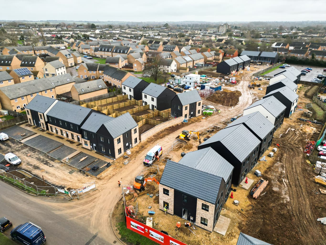

V případě novostaveb mohou zase sdílené vrty fungovat namísto dalšího rozšiřování plynofikace. To se týká například developerského projektu California Meadows v hrabství Cambridgeshire. K vytápění 56 rezidenčních nemovitostí zde slouží systém propojující 36 geotermálních vrtů do průměrné hloubky 100 m.
Pohled na developerský projekt California Meadows vytápěný sdílenými geotermálními vrty. Zdroj: Kensa

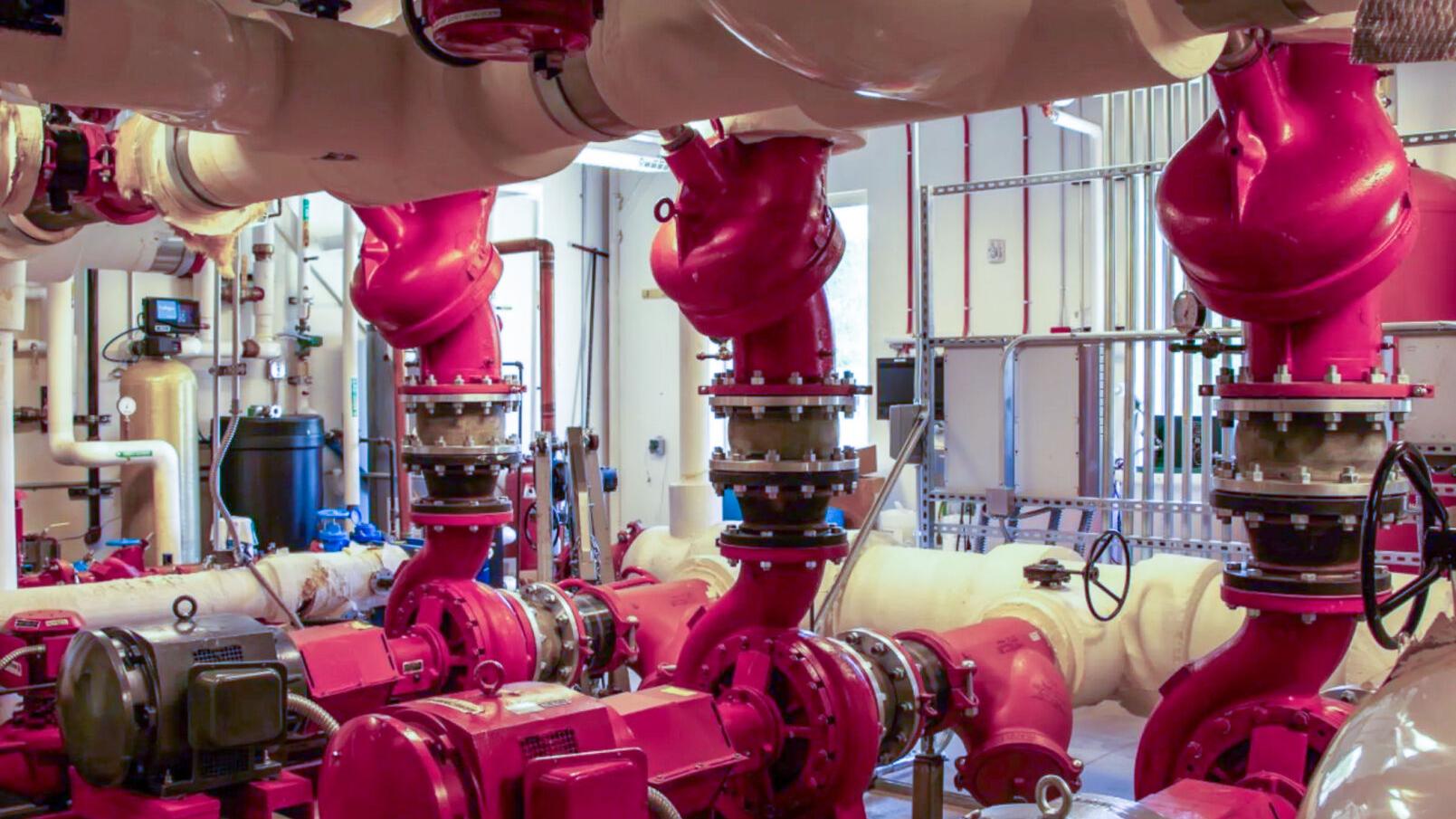

Vytápění sdílenými vrty nabývá na popularitě i při vytápění a chlazení univerzitních areálů v USA. Tento systém už roky využívá řada škol. Patří mezi ně například Colorado Mesa University, Weber State University nebo soukromé školy Skidmore College, Carleton College, Bard College a další.
Pohled na strojovnu s oběhovými čerpadly geotermálního systému Colorado Mesa University. Zdroj: Colorado Mesa University
