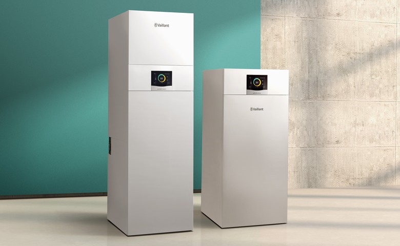

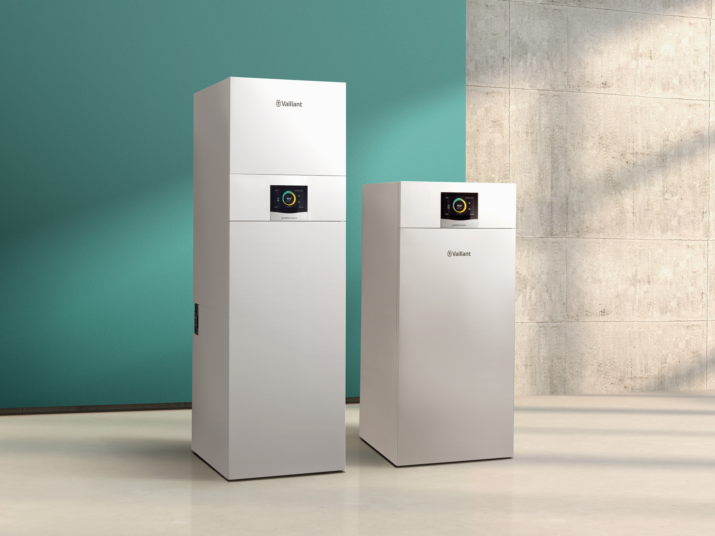

Obr. Vnitřní tepelná čerpadla geoCOMPACT exklusive (vlevo) a geoTHERM exklusive (Zdroj: Vaillant)
Na letošním veletrhu ISH Frankfurt n/M představil Vaillant nové modely tepelných čerpadel země-voda geoTHERM exclusive a geoCOMPACT exklusive, která pracují s přírodním chladivem R290 a jsou určená k umístění uvnitř budovy. Patentované řešení obsahuje box s aktivním uhlím, který vyvinuly společnosti Vaillant a Fraunhoferův institut pro solární energetické systémy ISE, a to snižuje nároky na bezpečnostní opatření. Jde o doplněk chladivového okruhu, který zcela zamezí případnému úniku chladiva. Šetří se prostor v budově a snižují dodatečné náklady související s vlastní instalací, a to bez jakéhokoli omezení.

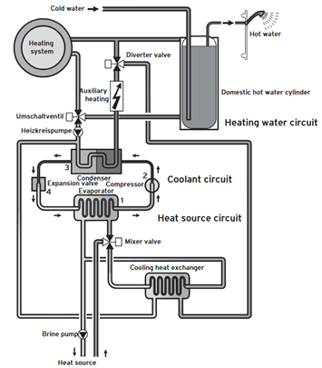

Zjednodušené konstrukční schéma ukazuje standardní integraci pasivního chladícího modulu
Obr. Zjednodušené konstrukční schéma ukazuje standardní integraci pasivního chladícího modulu a možnost přechodu mezi vytápěním a chlazením. (Zdroj: Vaillant)
GeoTHERM exclusive a geoCOMPACT exclusive jsou standardně vybaveny plnicí jednotkou nemrznoucí směsi pro primární okruh se zemním vrtem, uzavíracími ventily, bezpečnostními skupinami, regulátorem s internetovým rozhraním, elektrickým topným tělesem pro případný bivalentní provoz a přepínacím ventilem pro přípravu teplé vody. GeoCOMPACT exclusive obsahuje i zásobník teplé vody, což umožňuje obzvláště prostorově úspornou instalaci.
Velmi pozitivně lze vnímat skutečnost, že standardní součástí konstrukce je integrovaný pasivní chladicí modul, který pro letní chlazení místností umožňuje využít chladné prostředí zemního vrtu bez aktivní činnosti tepelného čerpadla, tedy energeticky a nákladově velmi levně. Levný provoz při chlazení kompenzuje vyšší investiční náklady, šetří spotřebu elektřiny, důležitá je i tepelná regenerace vrtu pro zimní období. Režim pasivního chlazení je samozřejmě řízen elektronicky s využitím teplotních čidel atd. Stručně řečeno, při současných požadavcích na kvalitu vnitřního klimatu v domech, když standardem už není jen vytápění, ale i chlazení, by měly být „otopné plochy“ řešeny tak, aby chlazení umožnily. Navíc snižování energetické náročnosti budov takové řešení podporuje.
