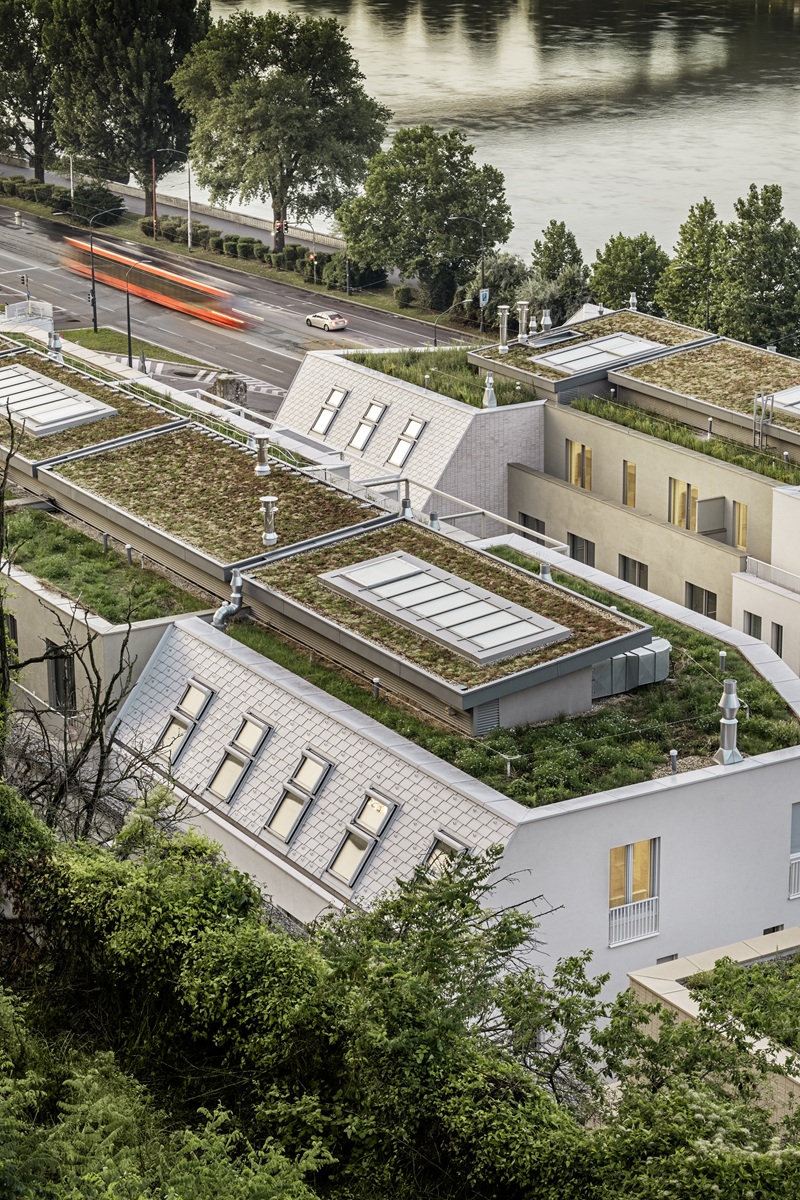

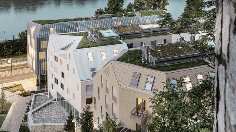

Pod Bratislavským hradem vzniká nová městská čtvrť, která výrazně proměňuje podobu historického podhradí. Projekt Vydrica navazuje na původní urbanistickou strukturu území mezi centrem Bratislavy a Dunajem, zároveň však přináší současný standard městského života – bydlení, kanceláře, obchody, služby i kvalitní veřejná prostranství.

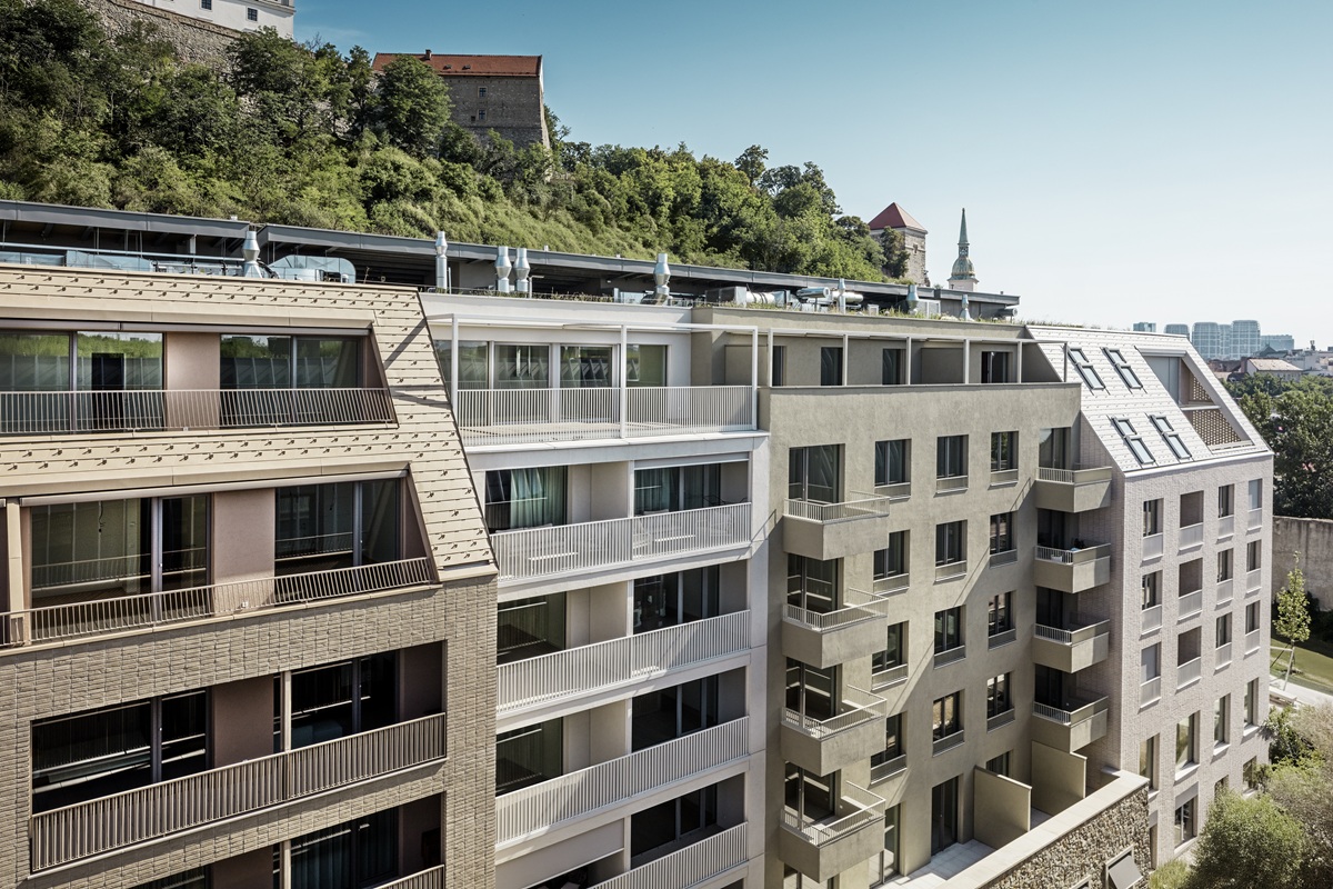

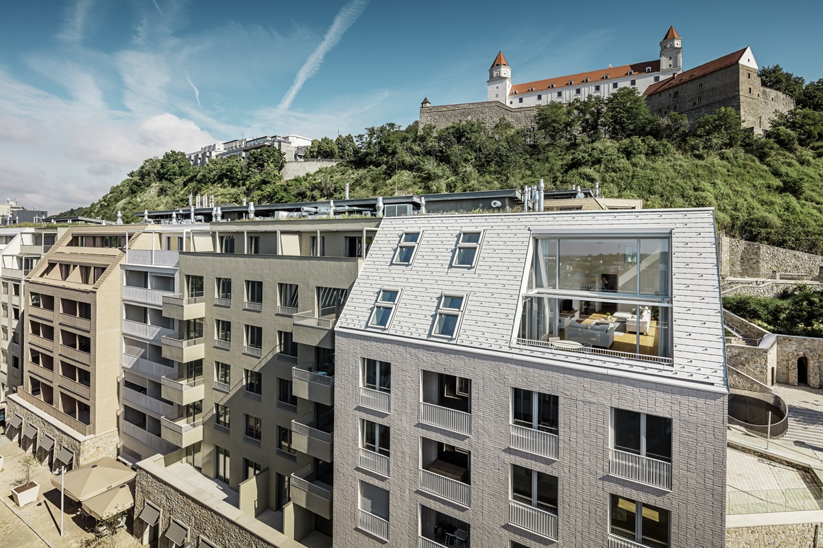

Významnou roli v celkovém výrazu Vydrice sehrály střešní plochy. V této lokalitě totiž nejsou pouze technickým zakončením budov. Díky poloze přímo pod hradem jsou dobře viditelné z okolních ulic, z vyvýšených míst i z hradu samotného. Architekti proto usilovali o to, aby střechy a fasády nepůsobily odděleně, ale tvořily jeden promyšlený celek.

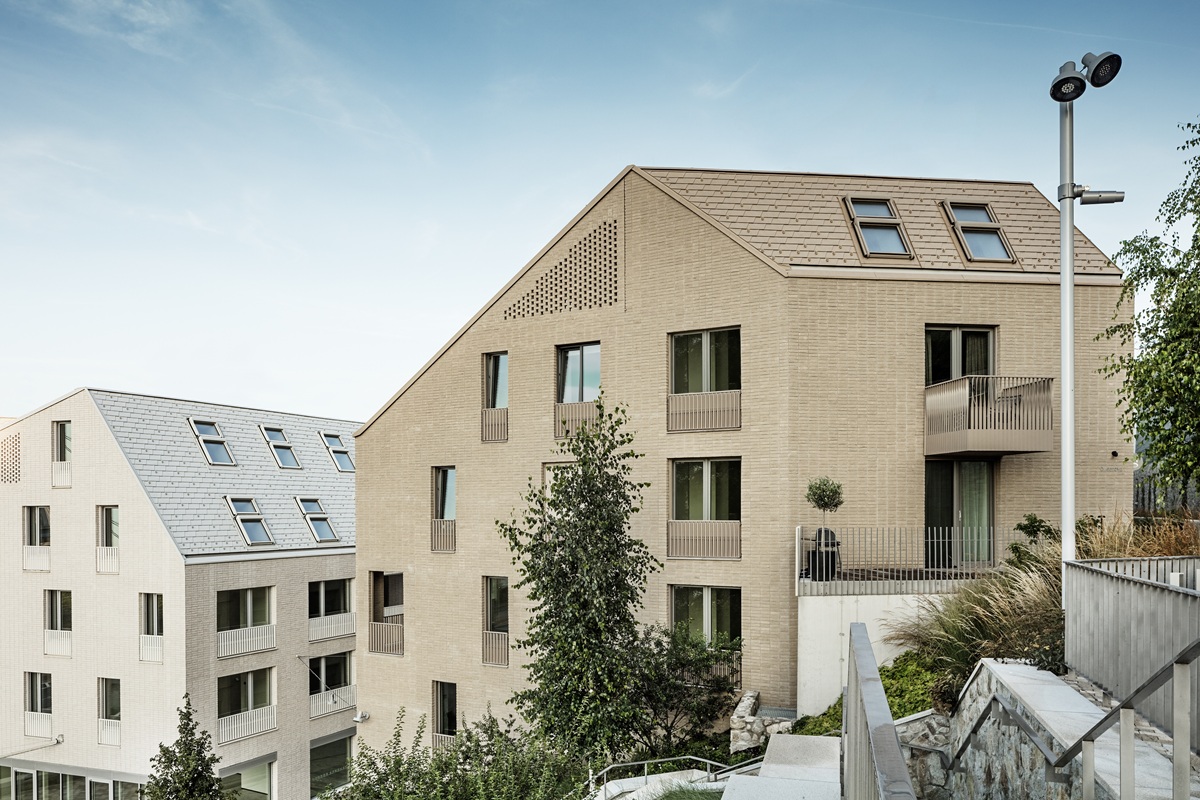

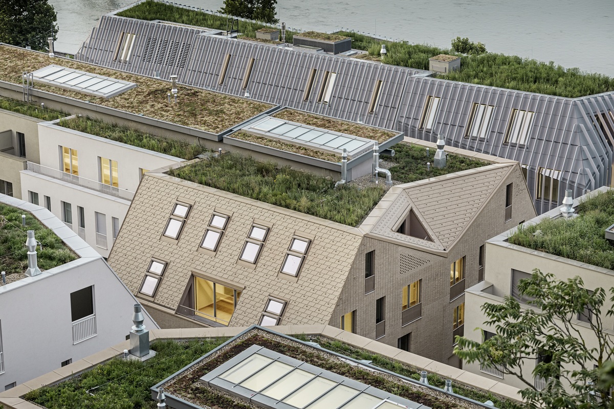

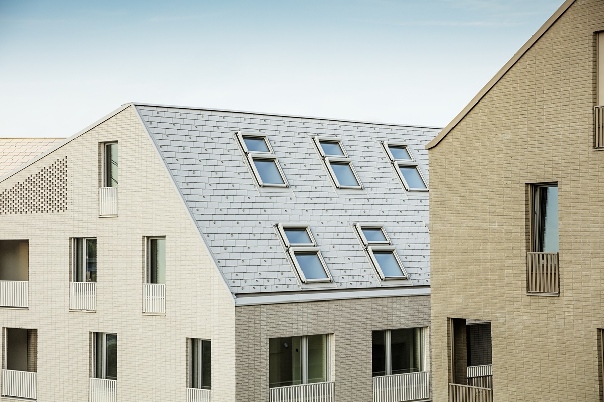

Pro střešní krytinu byly zvoleny hliníkové falcované šindele PREFA ve střídmé paletě přírodních odstínů P.10 prefa bílá, P.10 písková a bronzová. Každý z odstínů odpovídá charakteru konkrétního objektu i jeho fasádě. Zvolený materiál zároveň umožnil přesnou pokládku na střešních rovinách s různými sklony i v úzkých pásech mezi světlíky. Uplatnil se také při realizaci komplikovaných detailů v místech teras, okapů, hřebenů, technických prostupů a odvodnění.
Samotná realizace byla technicky náročná. Celková plocha střech obytných budov dosahuje přibližně 1 500 m² a montáž probíhala s přestávkami zhruba rok a půl. Přípravná a plánovací fáze přitom zabrala klempířům ze společnosti Prvá Strechárska šest měsíců. U takto exponované stavby bylo nutné sladit architektonické požadavky, přesné řemeslné zpracování i koordinaci s dalšími profesemi a generálním dodavatelem. Jak připomíná spoluzakladatel firmy a technický vedoucí projektu Tomáš Filo, právě podle detailů se rychle pozná profesionální práce.

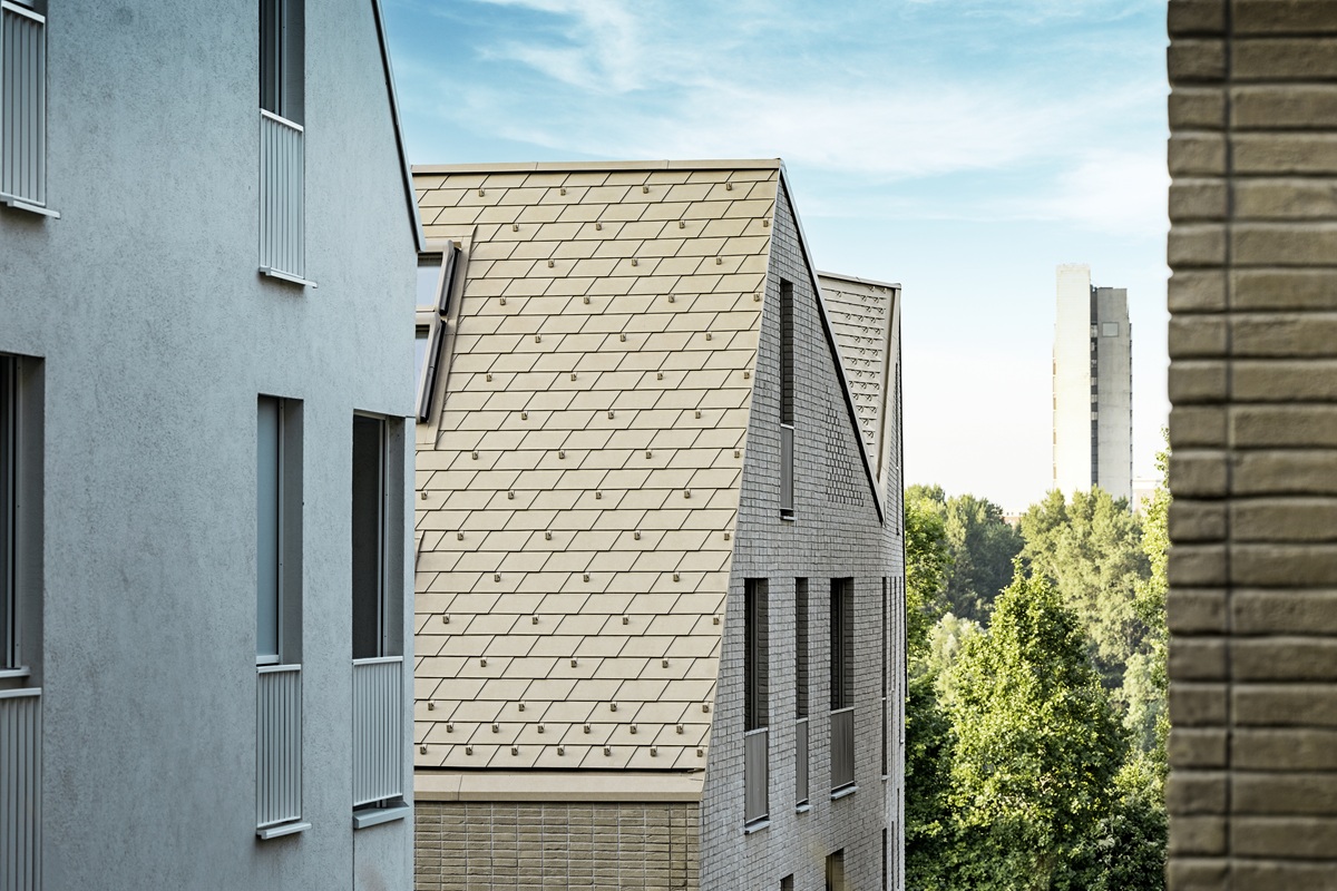

Falcovaný šindel PREFA je vyroben z barevného legovaného hliníku o tloušťce 0,7 mm. Skryté kotvení pomocí patentovaných příponek a vroubkovaných hřebíků vytváří čistý povrch bez viditelných spojovacích prvků. Systém drážka v drážce pak zajišťuje těsný a odolný střešní plášť, který spolehlivě odolává silnému větru i přívalovým srážkám.
Hliník má pro podobné projekty řadu praktických výhod. Je lehký, nekoroduje, dobře se přizpůsobuje složitějším tvarům a má minimální nároky na údržbu. Povrchová úprava P.10 navíc zajišťuje dlouhodobou barevnou stálost, neloupe se a nevyžaduje pravidelné nátěry. PREFA poskytuje na materiál a barvu záruku až 40 let, což je u projektu v citlivém historickém prostředí důležitý argument.
Vydrica tak ukazuje, že současná městská výstavba nestojí pouze na atraktivní architektuře. Stejně podstatné jsou technická kvalita, promyšlený detail a schopnost začlenit nové stavby do historického kontextu města. Střechy a fasády zde významně spoluvytvářejí charakter celé čtvrti – nenápadně, kultivovaně a s důrazem na dlouhodobou hodnotu.
