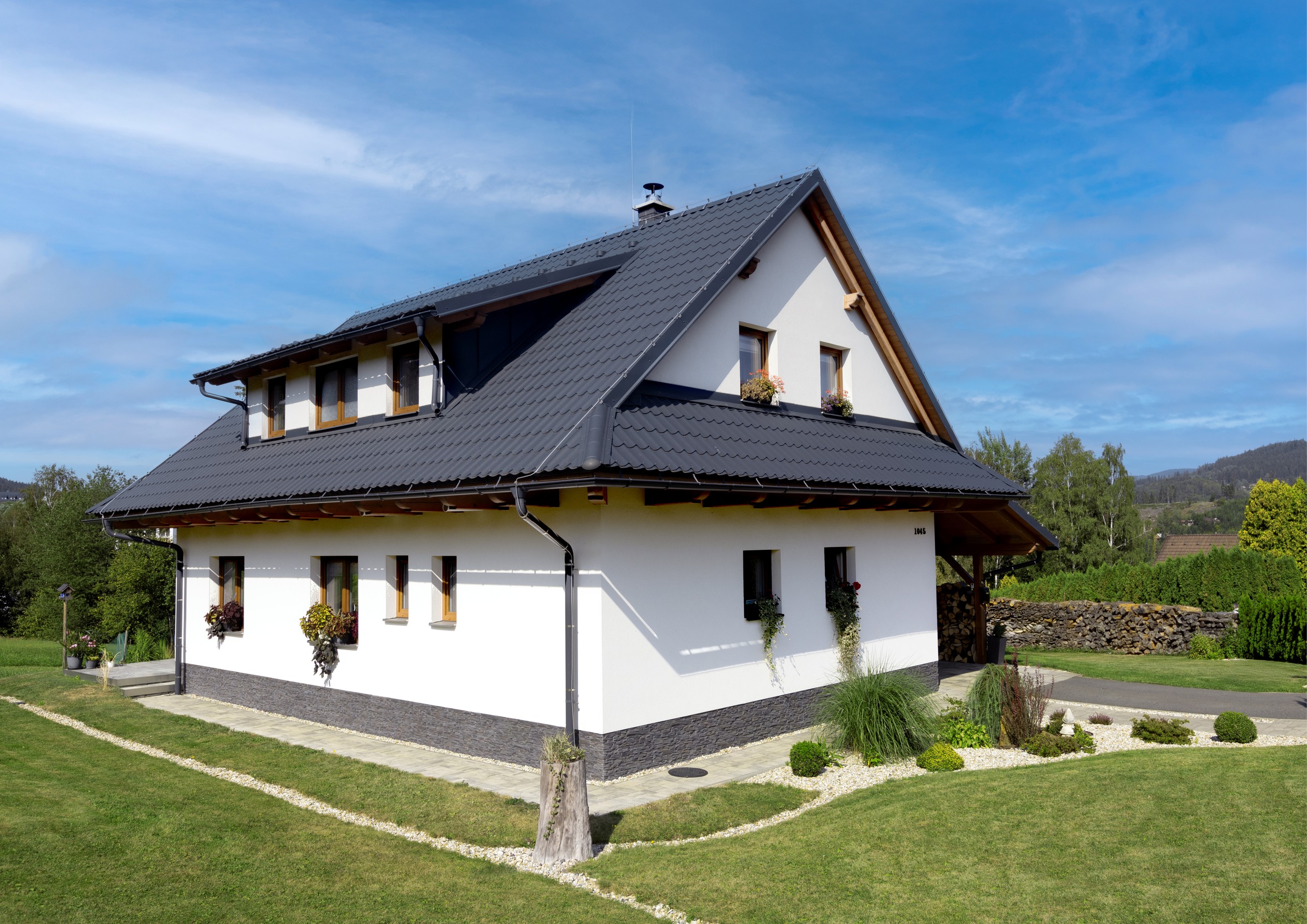

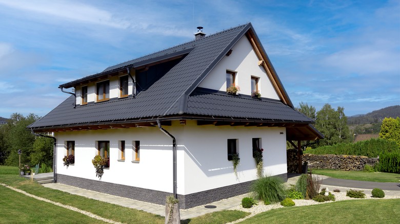

Co si žádá moderní architektura?
I střecha podléhá trendům, a těmi současnými je čistota designu, rovné plochy a tmavé barvy. „Dříve byly nejoblíbenější krytiny v klasické červené a hnědé barvě, v posledních letech ale jednoznačně převládá tmavě šedý antracit. Z pohledu designu je u plechových střech jasným trendem falcovaný plech s charakteristickou stojatou drážkou. I u nás je zákaznicky nejoblíbenější krytina SATJAM Rapid DeLuxe, která je falcovanými krytinami inspirovaná,“ vysvětluje Ing. Petr Tureček.

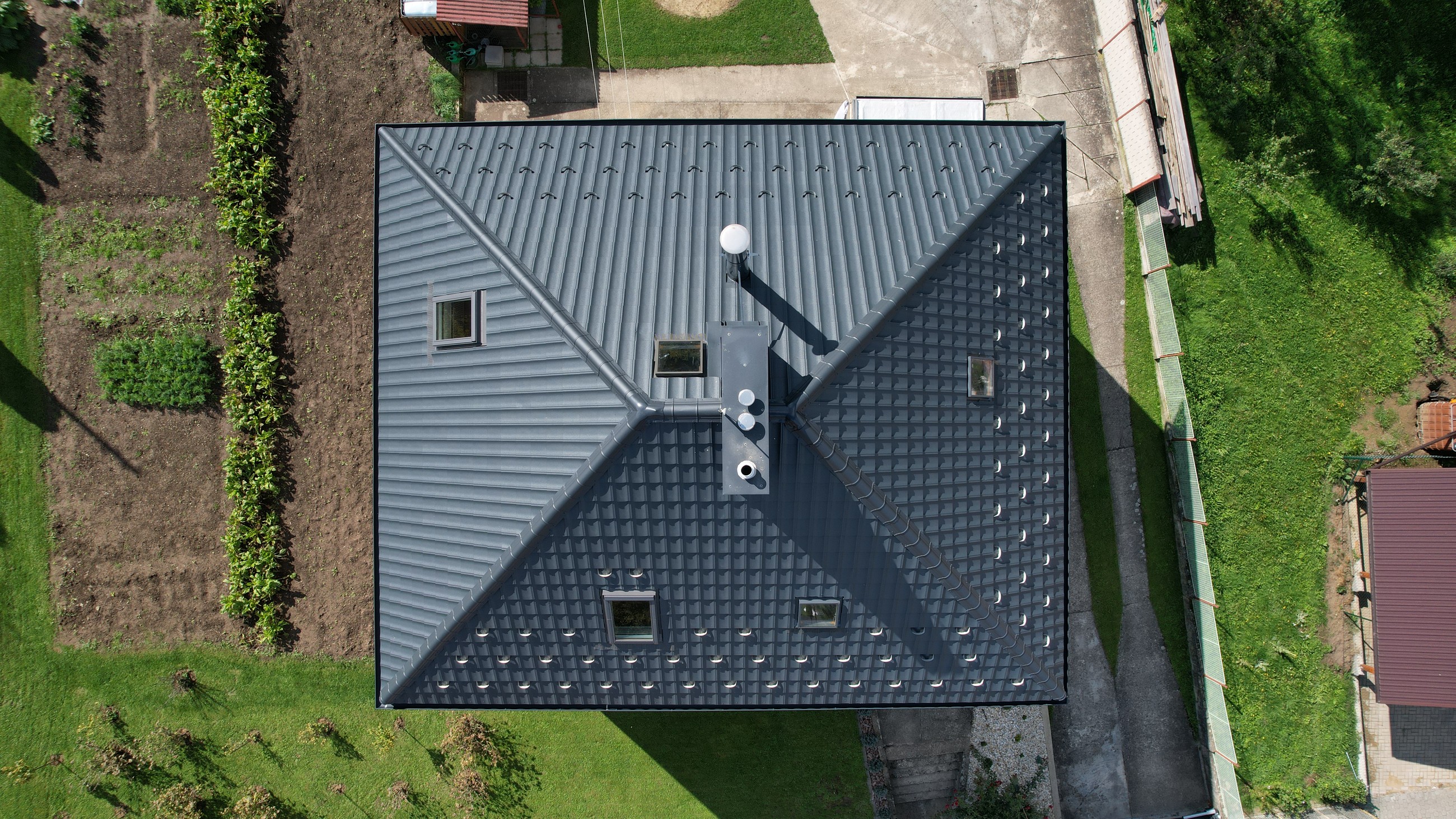

4. ZAMĚŘENÍ STŘECHY: Na stavbu hned nemusíte
Než dostanete konkrétní cenovou nabídku, bude třeba střechu na vašem domě nejprve orientačně zaměřit. Ať už jde o novostavbu nebo rekonstrukci, běžně vám bude stačit projekt. Někdy mohou pomoci i moderní technologie. Zaměření lze totiž udělat také online. V obou případech se ušetří cesta na stavbu, což spoří čas majiteli i řemeslníkovi, který by na ni jinak musel osobně dojet a na danou střechu vylézt. „Pro vzdálené zaměření střechy nám stačí znát pouze adresu stavby, GPS souřadnice nebo odkaz na online mapy, ze kterých dokážeme stavbu identifikovat. Tyto údaje pak předáme specializované firmě, která pomocí moderní IT technologie sestaví z přesných leteckých snímků trojrozměrný model stavby a s přesností na centimetry stanoví rozměry a sklon střechy. Na základě toho pak naši rozpočtáři vypracují orientační cenovou nabídku,“ vysvětluje Ing. Petr Tureček ze SATJAMu. Zaměření je tak hotové během chvilky, takže šetří čas i finanční náklady a investoři na svoji cenovou nabídku nemusí dlouho čekat. Zaměření se pak provádí ještě jednou, a to před zadáním zakázky do výroby, ale to už se vždy provádí přímo na stavbě z důvodu vyšší přesnosti.
Drahomíra Zedníčková, výkonná ředitelka společnosti TopGis, která se specializuje na letecké snímkování
Zaměření pomocí leteckých snímků
Díky využití stereofotogrammetrie, technologie zpracování leteckých snímků do prostorového modelu, je možné určit rozměry střech bez nutnosti fyzického zaměření. Tím se celý proces výrazně zrychluje a zjednodušuje, což umožňuje připravit cenovou nabídku rychle, efektivně a bez zbytečných prodlev. Při zpracování využíváme vlastní datovou základnu, která vzniká leteckým snímkováním a následnou fotogrammetrickou rekonstrukcí. Díky tomu je možné provést výpočet střechy digitálně, během několika minut, bez nutnosti výjezdu technika na místo.

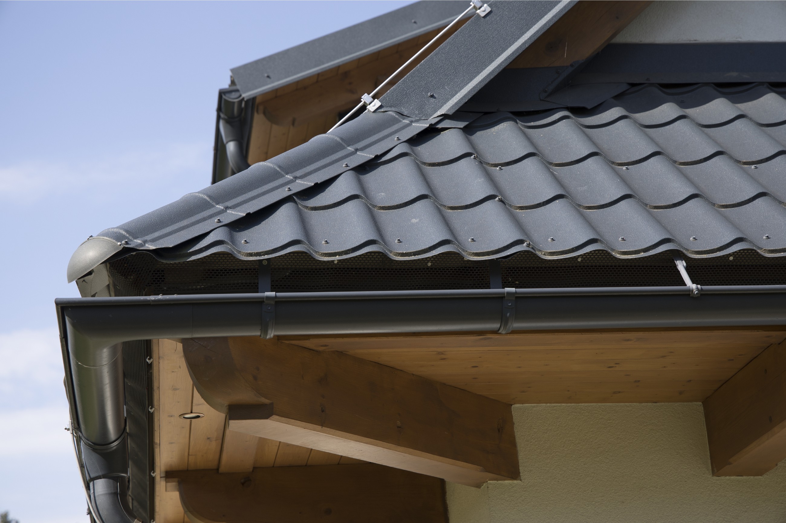

  2. Oplechování – Do této kategorie patří všechny detaily v hřebeni, kolem štítu, na okapové hraně, kolem komínu nebo střešních oken. Všechna tato místa musí být důkladně chráněna proti zatékání. Oplechování může být prefabrikované ze sériové výroby, případně si jej klempíři zpracovávají ručně. V obou případech by mělo být ze shodného materiálu jako krytina a od stejného dodavatele. Pokud se totiž na střeše sejdou střešní komponenty z různých zdrojů, nemusí být tvarově kompatibilní či přesně ladit svým odstínem.
  3. Kotevní a hydroizolační materiál – Všechny prvky, kterými se krytina upevňuje k podkladu, musí odpovídat zvolenému materiálu a povrchu. Proto by měl mít výrobce pro různé typy krytin odpovídající kotvení. Pokud si koupíte nejkvalitnější krytinu na trhu, ale realizátor na ni použije šrouby, které svou kvalitou neodpovídají kvalitě krytiny, může časem dojít k omezení těsnosti, nebo korozi a střecha nemůže správně fungovat. Součástí nabídky by také měly být difuzní fólie, odvětrávací prvky a další nezbytné materiály, bez kterých se žádná střecha neobejde.
  4. Střešní doplňky – Další příslušenství ke krytině se vybírá podle individuálních potřeb majitele a dané stavby. Tam, kde je třeba zabránit pádu sněhu ze střechy, by neměly chybět sněhové zábrany. Někde mohou být potřeba lávky nebo schůdky, aby byl přístup ke komínu nebo anténě. Pokud plánujete instalaci fotovoltaiky, je dobré už s plechovou krytinou koupit speciální držáky pro upevnění panelů, s nimiž nehrozí poškození nové střechy nešetrnou instalací.

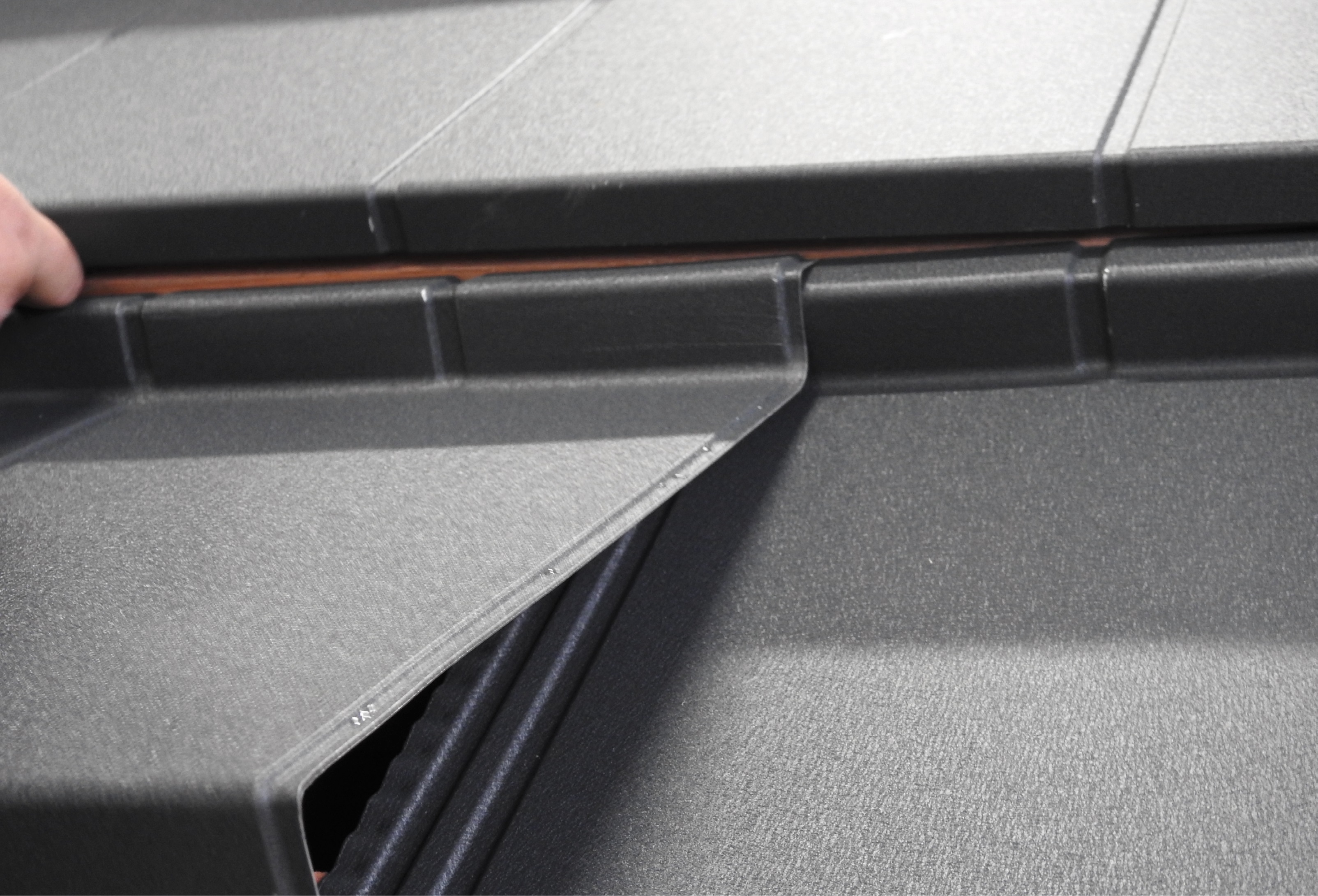

TIP: Není metr jako metr
V nabídce si rozhodně také zkontrolujte správné množství plechové krytiny. To se udává v metrech čtverečních. Ovšem pozor! Zde je právě podstatný rozdíl v přístupu různých firem. „Plechové panely se při instalaci překládají přes sebe, což zajišťuje jejich hydroizolační funkci. V praxi to znamená, že o tyto překryvy nabyde celková výměra střešní krytiny. Zjednodušeně řečeno: na střechu s plochou 100 m2 bude majitel kvůli těmto překryvům ve skutečnosti potřebovat cca 110 m2. S tím by měl dodavatel už dopředu kalkulovat. Bohužel existují některé společnosti, které tuto plochu navíc do nabídky nezapočítávají, aby se opticky dostaly na příznivější cenu. Majitelé jsou pak překvapeni nečekanými výdaji navíc,“ upozorňuje Ing. Petr Tureček ze SATJAMu.
