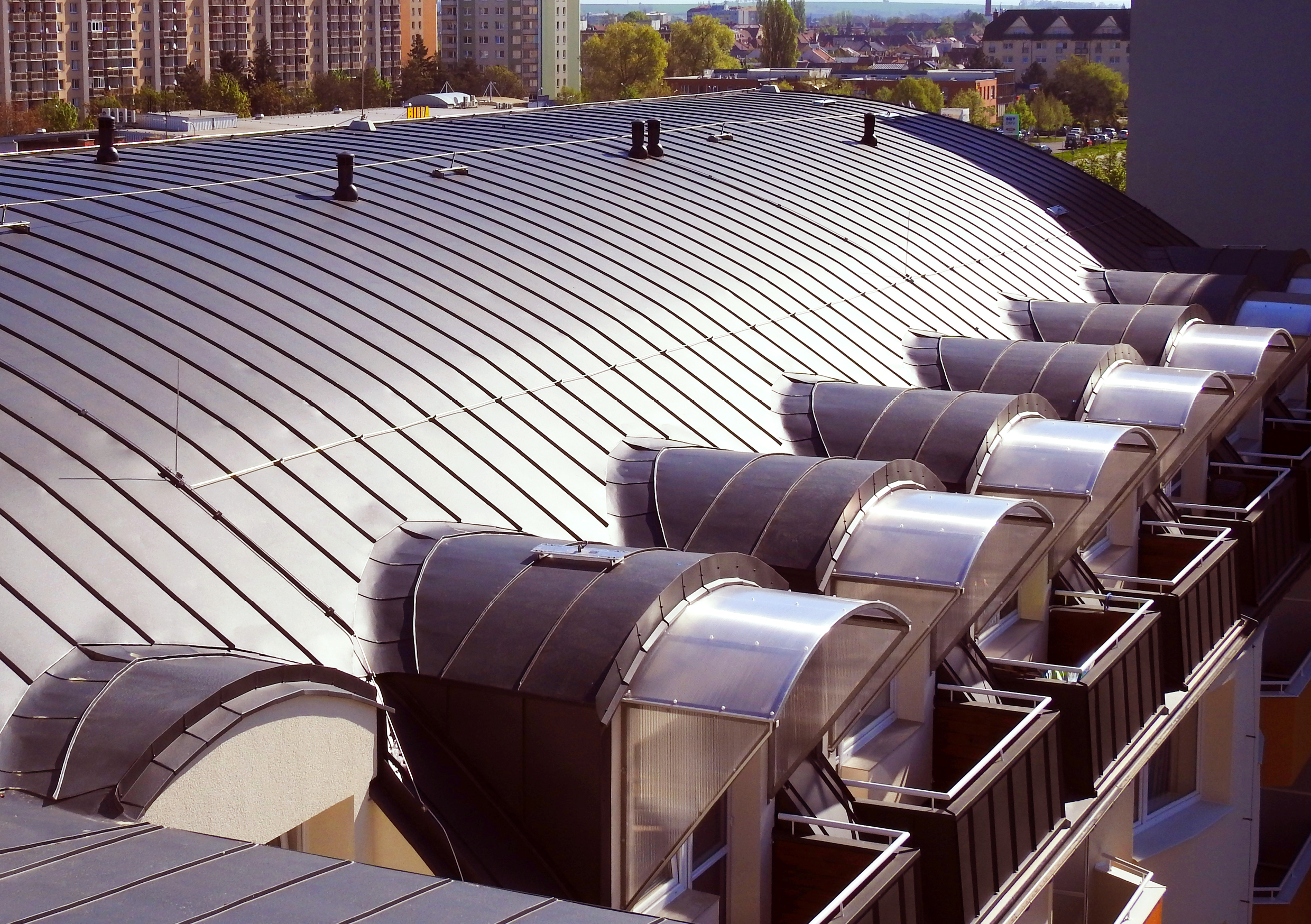

Falcovaná krytina je díky své konstrukci a technickým možnostem vhodná zejména pro velmi členité či atypicky řešené střechy. „Ačkoli je její fyzické zpracování pracnější, nabízí výrazně větší variabilitu při navrhování a provádění detailů. To je výhodou při realizaci komplikovaných tvarů, jako jsou obloukové střechy, lomené a geometricky složité střešní plochy a podobně – samozřejmě za předpokladu, že je použitý materiál v odpovídající kvalitě a je možné jej dostatečně tvarovat,“ popisuje Ing. Petr Tureček ze společnosti SATJAM. Falcovaná krytina navíc nemusí být tvořena jen klasickými souběžnými pásy; lze využít i jiné formáty či různé atypické tvary. Je více cest k tomu, jak má výsledná krytina vypadat, což v kombinaci s ručním zpracováním umožňuje dosáhnout větší variability tvarů a řešení. Zároveň to ale také znamená, že musí být vyrobena ze špičkového materiálu a opatřena odolnou povrchovou úpravou, aby nedošlo během realizace k jejímu mechanickému poškození.

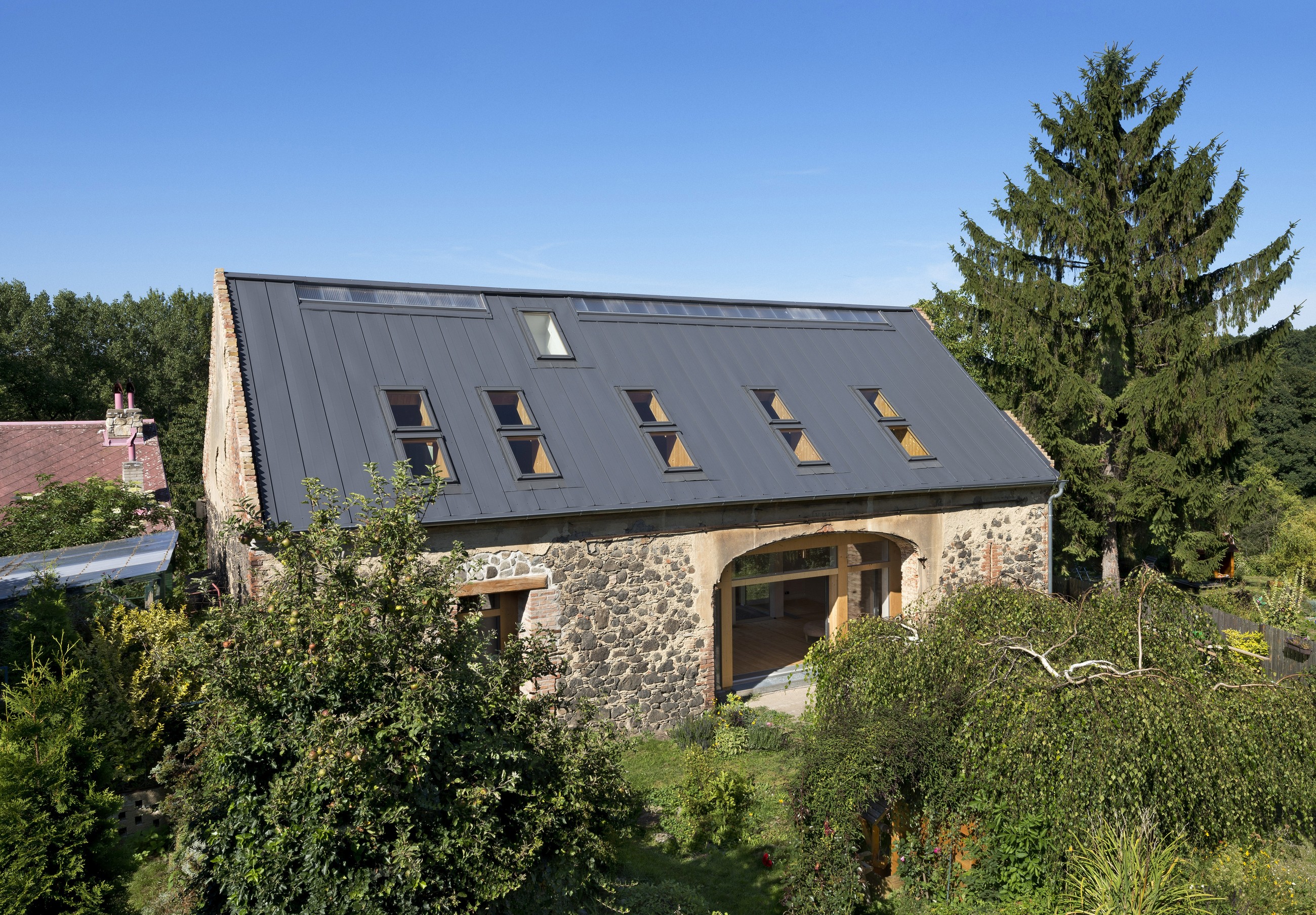

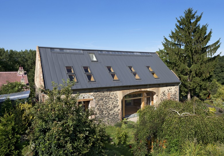

Falcované krytiny
Falcované krytiny umožňují precizní vyřešení detailů i pokládku na atypicky tvarované střešní plochy.

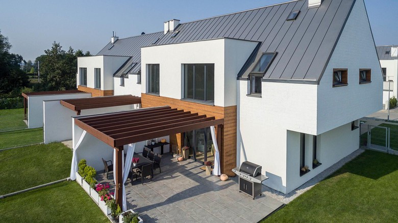

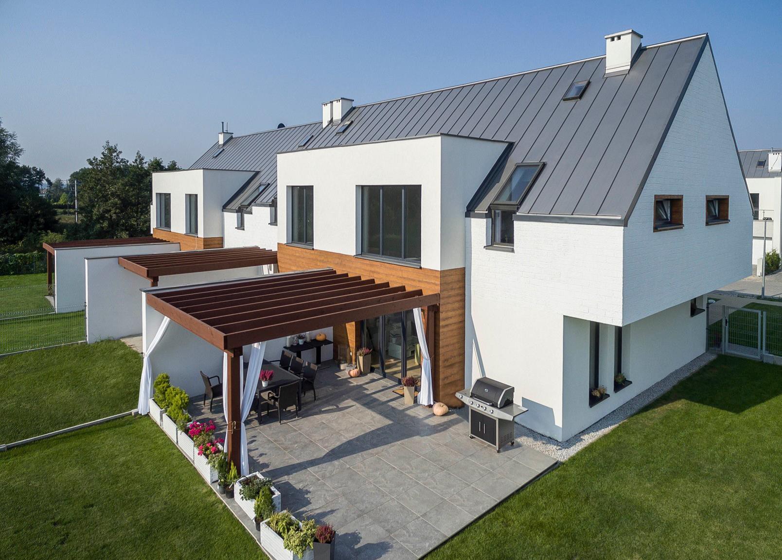

Krytina SATJAM Rapid DeLuxe
Krytina SATJAM Rapid DeLuxe dokáže navodit vzhled falcované krytiny, její instalace je ale řemeslně méně náročná.
Sofistikovaná alternativa
Odpovědí na řemeslnou náročnost falcovaných krytin jsou esteticky příbuzné alternativy, které zachovávají stejný vzhled, ale odlišují se o něco jednodušší instalací. „Falcovaným plechem je inspirovaná i naše nejprodávanější krytina SATJAM Rapid DeLuxe. Pohledově vytváří shodný efekt dvojitých stojatých drážek. Ty jsou ale už prefabrikované z výroby, takže jednotlivé pásy se do sebe pouze zacvaknou bez nutnosti použití falcovačky nebo jiných speciálních nástrojů. V kombinaci s velkým formátem krytiny tím může být vlastní realizace výrazně urychlena,“ vysvětluje rozdíl Ing. Petr Tureček ze SATJAMu. Na práci jsou tak kladeny nižší nároky z pohledu provedení a finanční náročnosti. Zároveň to ale znamená o něco menší flexibilitu pro pokládku na atypicky tvarované střešní plochy.

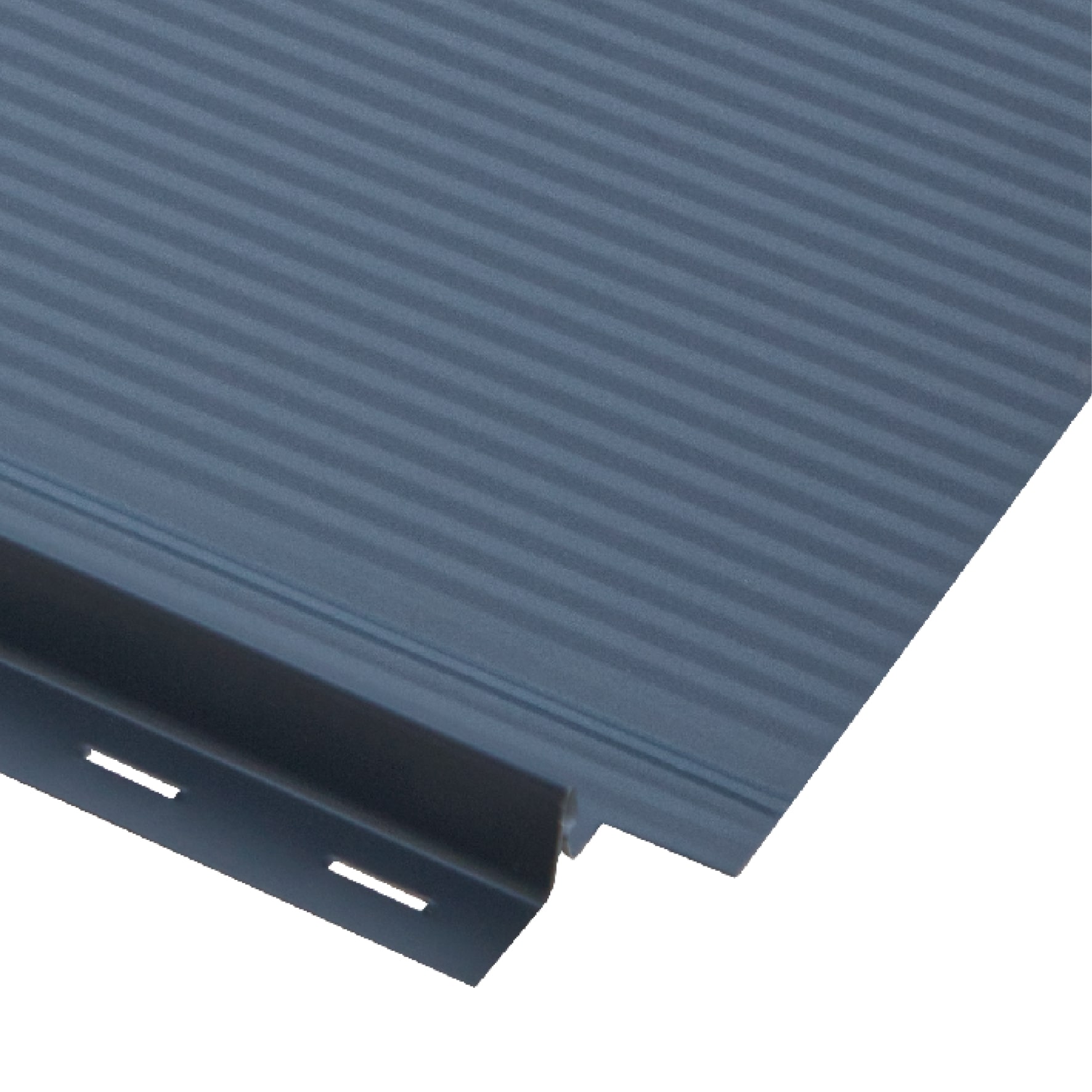

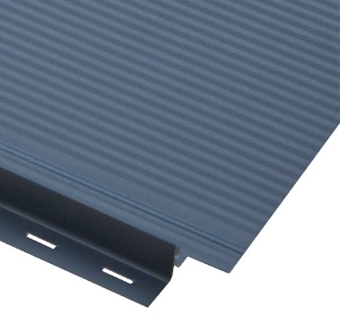

Krytina SATJAM Rapis DeLuxe
Krytina SATJAM Rapis DeLuxe je k dispozici kromě hladké varianty také ve třech typech profilací.
Krytina má prodlouženou perforaci pro kotvení, což minimalizuje riziko, že by mohlo vlivem přirozené tepelné roztažnosti plechu dojít k jeho deformaci. Ze stejného důvodu jsou zámky tvarované tak, aby byla zajištěna optimální kluznost ve spojích. Z obou stran zámků je krytina opatřena náběhy, díky kterým v tomto místě neleží přímo na podkladu. To pomáhá eliminovat napětí v krytině a tím i riziko zvýraznění případných drobných nerovností podkladu. Kromě zcela hladké varianty se vyrábí ve třech typech profilací. Také pomáhají eliminovat odrazy světla od povrchu, které by mohly opticky zvýraznit drobná zvlnění plechu vzniklá nerovnostmi podkladu. Pokládku je možné provádět na bednění, případně i na laťování. Při pokládce na bednění je doporučeno použití separační vrstvy.
