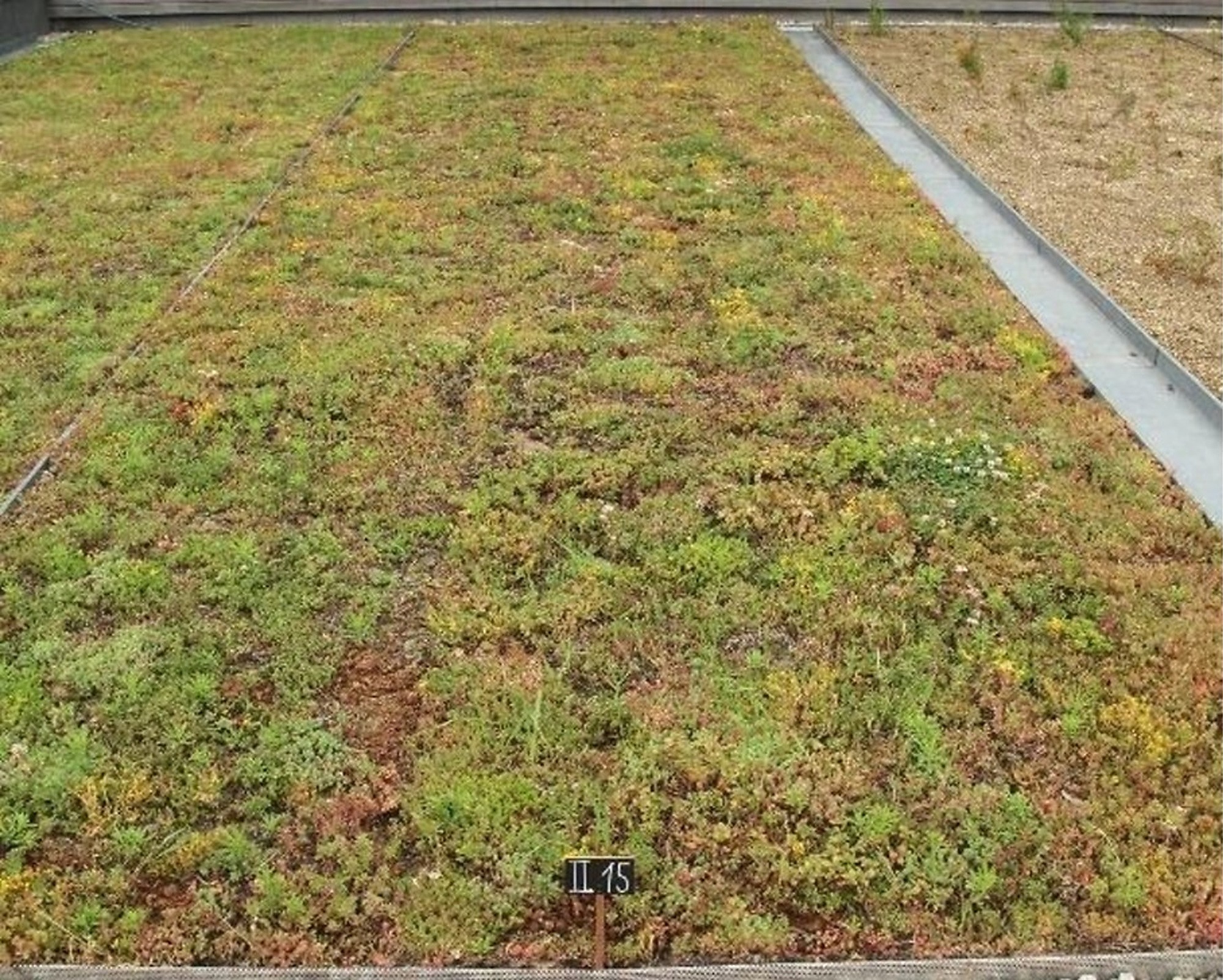

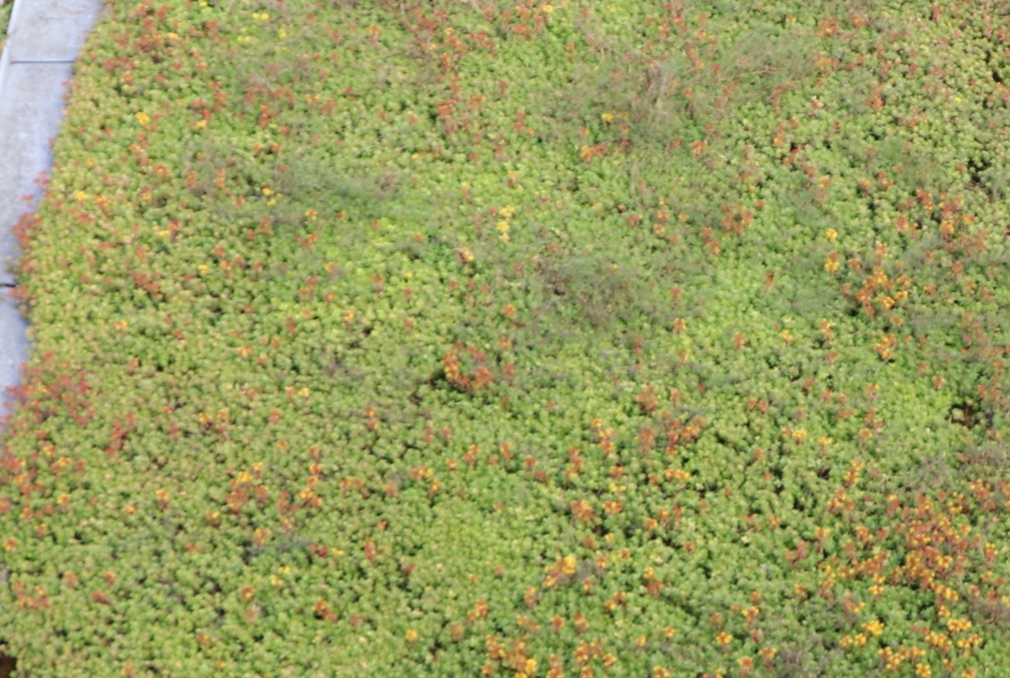

Dlouhodobé sledování testovaných skladeb ukázalo významný vliv volby vegetačního souvrství na jeho další vývoj a nároky na péči. Jednotlivé sledované varianty se z hlediska dlouhodobého provozu nechovaly stejně a některé z nich vykazovaly vyšší nároky na následnou péči než jiné. Rozdíly se přitom projevovaly i v horizontu několika let.

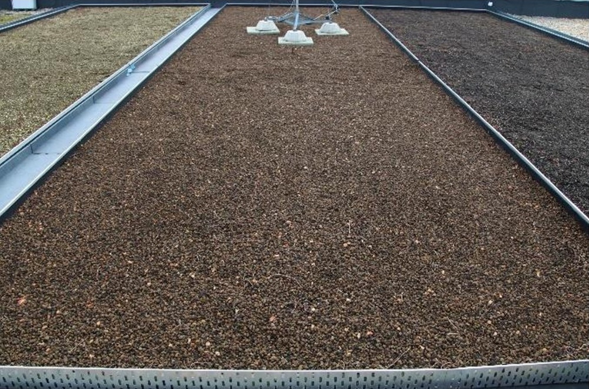

Jako významný faktor se ukázala strukturální stabilita substrátu. U sledovaných skladeb, u nichž se vytvořil stabilní zapojený porost, se následně snižovala míra zaplevelení i potřeba dalších zásahů.
Naopak u některých testovaných substrátů s vysokým podílem organické hmoty, zejména u variant založených na rašelině a kompostu, se v dlouhodobém sledování projevily problémy spojené s rozkladem organické složky, úbytkem objemu substrátu a zvýšenou náchylností k zaplevelení. Tyto konkrétní varianty proto vykazovaly vyšší nároky na následnou péči a doplňování substrátu. Pokud není péče systematická, výsledkem může být nestabilní porost a zhoršení funkce vegetační střechy jako celku.

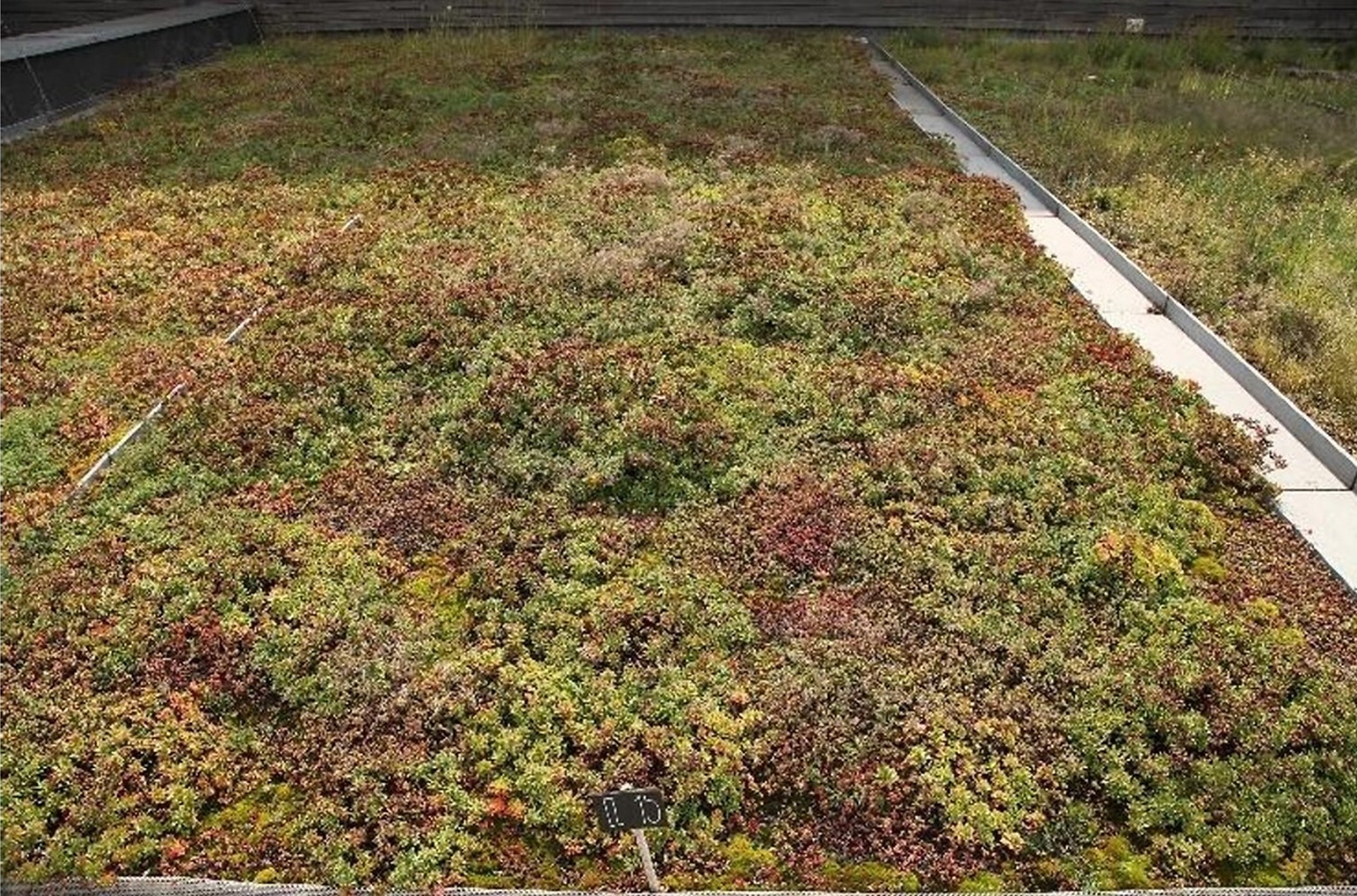

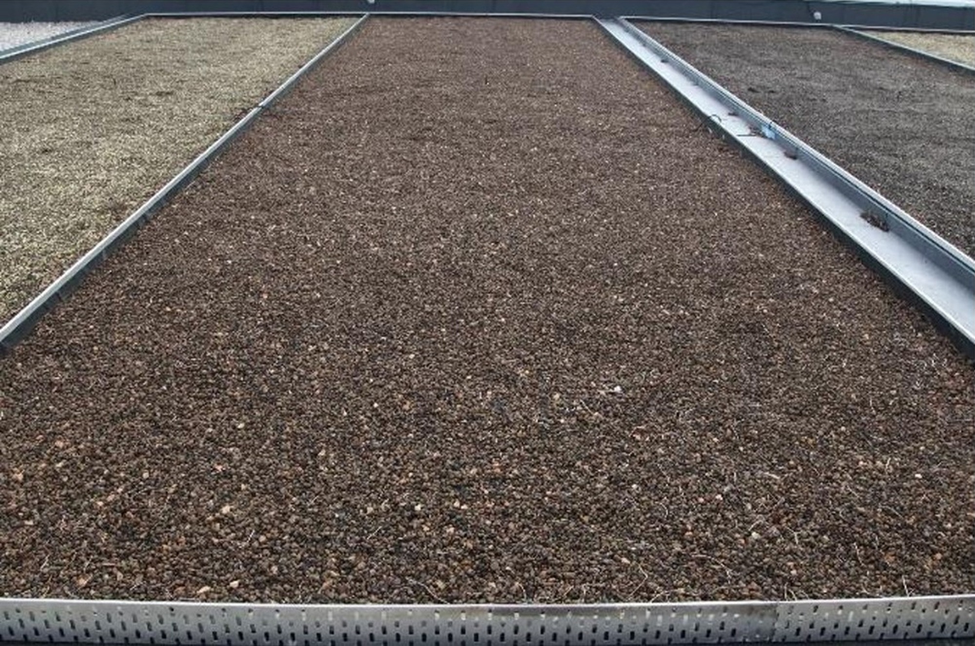

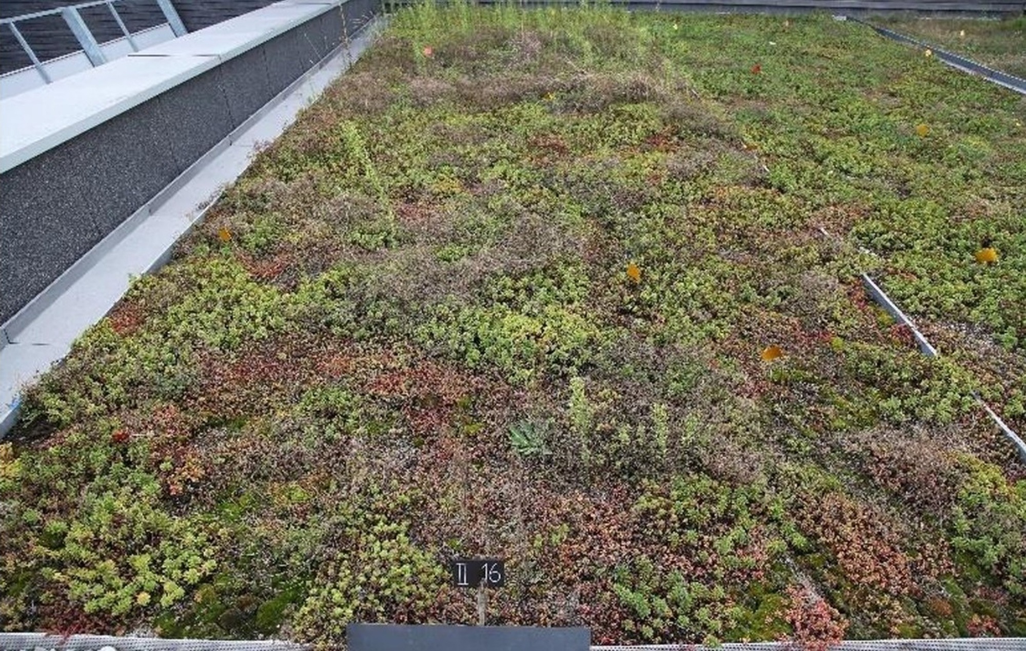

Zásadní roli hraje také způsob založení vegetace. Předpěstované vegetační koberce poskytují okamžitý vizuální efekt, avšak z hlediska dlouhodobého provozu nejsou automatickou zárukou stability. Výzkum ukázal, že i u koberců dochází bez následné péče k řídnutí porostu a vzniku prázdných míst, která je nutné dodatečně obnovit. Zhotovitelsky se tak jedná o řešení s vyššími vstupními náklady, aniž by byly odstraněny nároky na údržbu.
Obr. 1 Vývoj rozchodníkového koberce bez následné údržby: a) těsně po založení (zdroj: archiv ČVUT UCEEB)
a)
Obr. 1 Vývoj rozchodníkového koberce bez následné údržby: b) po 2,5 letech (zdroj: archiv ČVUT UCEEB)
b)
Obr. 1 Vývoj rozchodníkového koberce bez následné údržby: c) po 8 letech jsou stále patrna prázdná místa, jež zarůstají mechem (zdroj: autor)
c)
Obr. 1 Vývoj rozchodníkového koberce bez následné údržby: a) těsně po založení (zdroj: archiv ČVUT UCEEB); b) po 2,5 letech (zdroj: archiv ČVUT UCEEB); c) po 8 letech jsou stále patrna prázdná místa, jež zarůstají mechem (zdroj: autor)

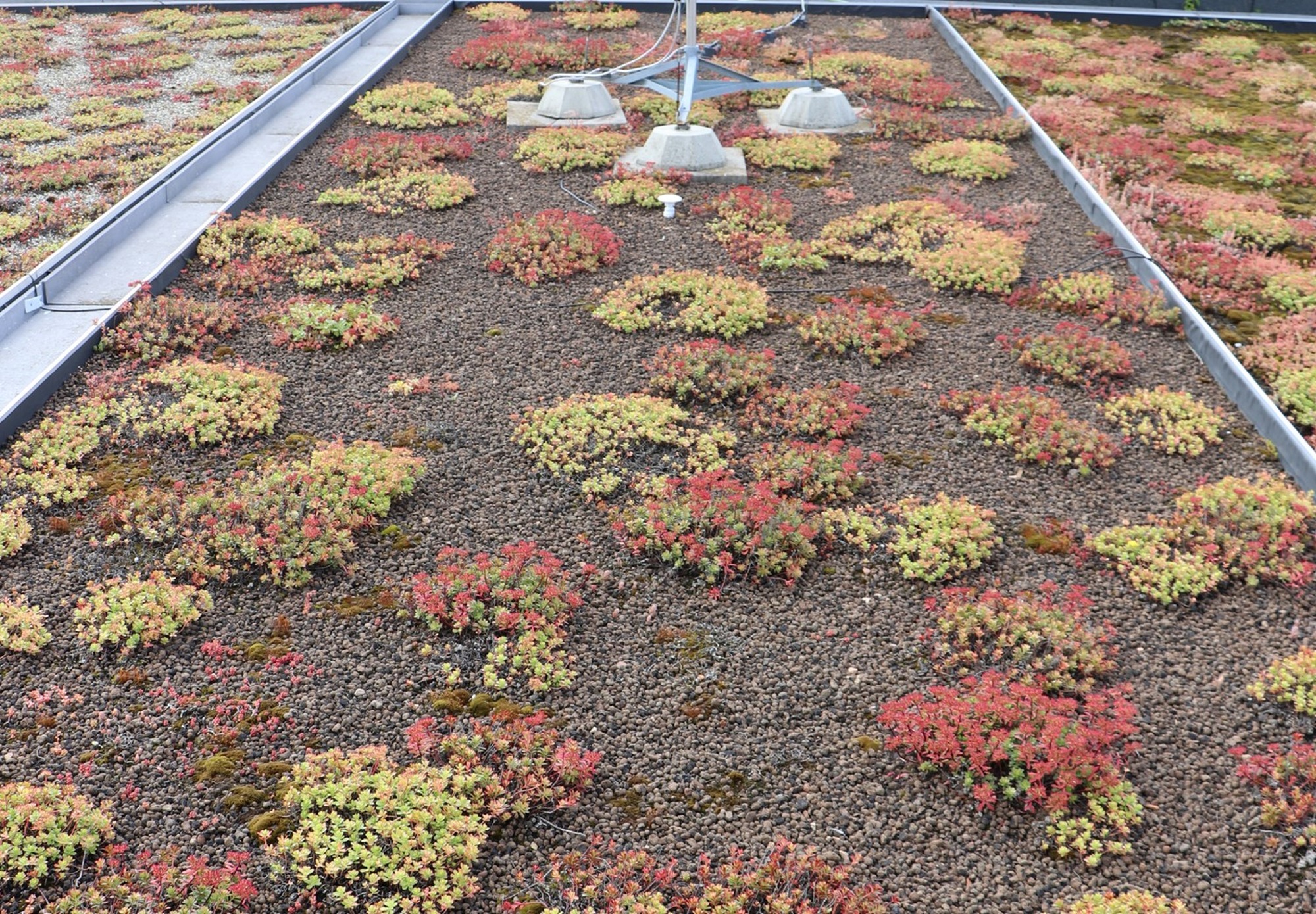

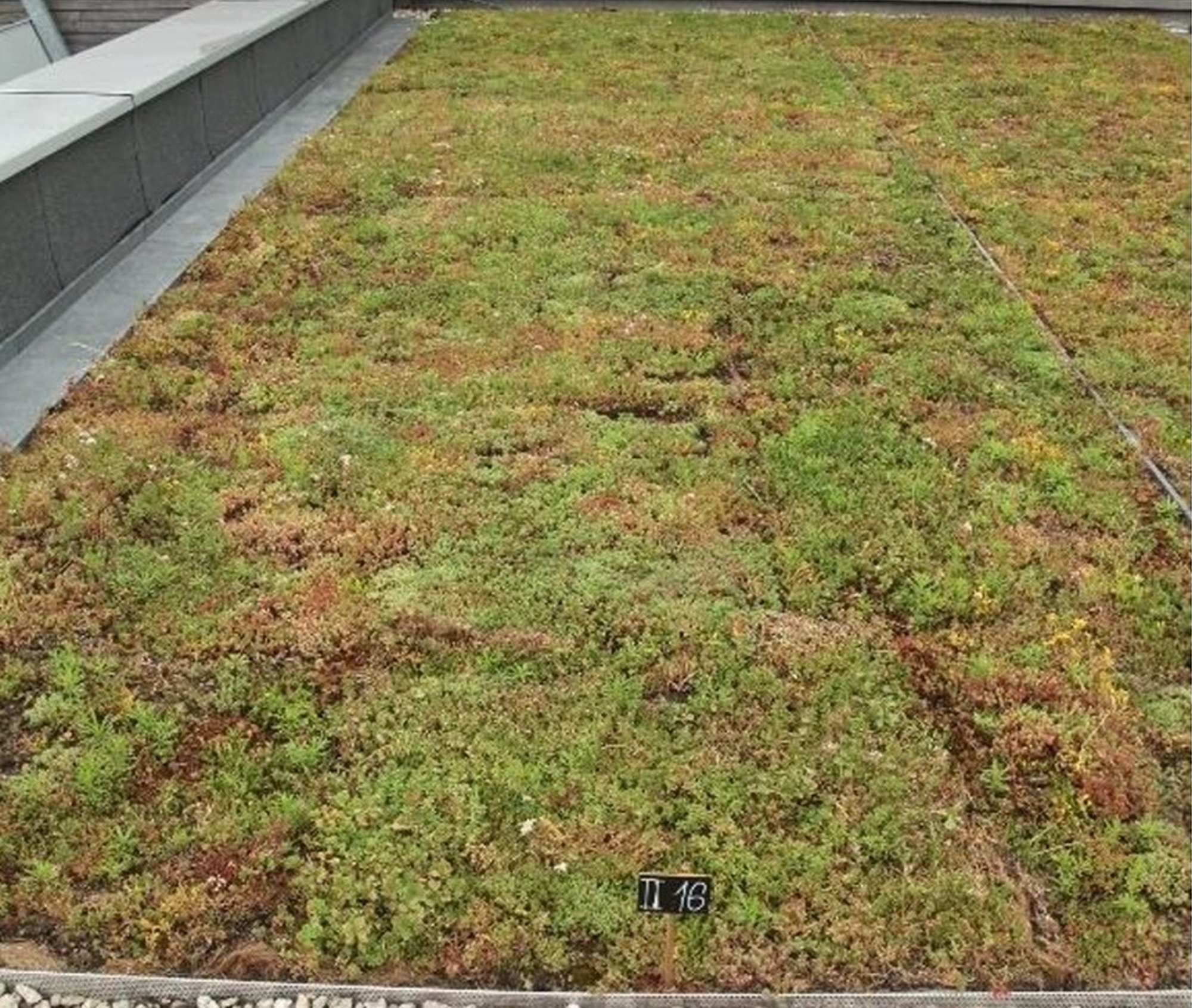

Obr. 2 Vývoj rozchodníkového koberce s následnou údržbou: a) těsně po založení (zdroj: archiv ČVUT UCEEB)
a)
Obr. 2 Vývoj rozchodníkového koberce s následnou údržbou: b) po 3,5 letech – údržba provedena dosypáním suchých míst substrátem a doplněním řízků z téže střechy na prázdná místa (zdroj: archiv ČVUT UCEEB)
b)
Obr. 2 Vývoj rozchodníkového koberce s následnou údržbou: c) po 8 letech (zdroj: autor)
c)
Obr. 2 Vývoj rozchodníkového koberce s následnou údržbou: a) těsně po založení (zdroj: archiv ČVUT UCEEB); b) po 3,5 letech – údržba provedena dosypáním suchých míst substrátem a doplněním řízků z téže střechy na prázdná místa (zdroj: archiv ČVUT UCEEB); c) po 8 letech (zdroj: autor)

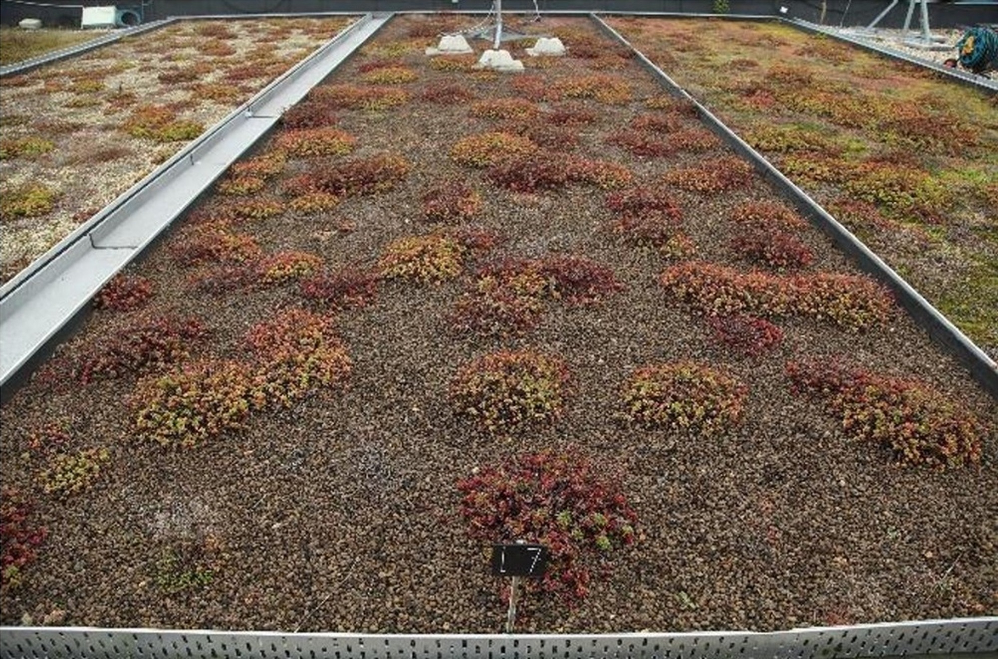

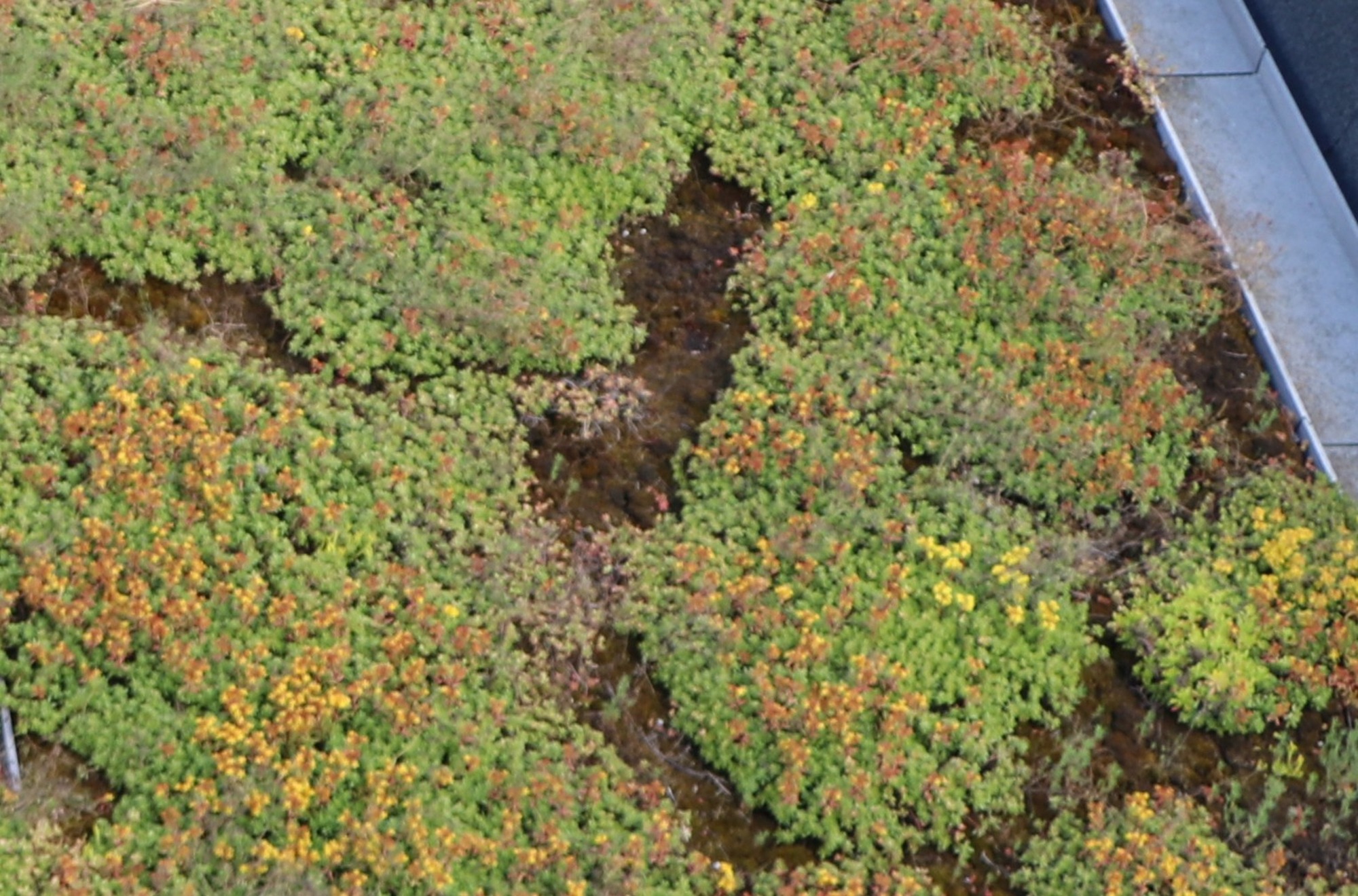

Obr. 3 Testovací pole – vývoj vegetace založené pomocí řízků s následnou údržbou: a) krátce po založení (zdroj: archiv ČVUT UCEEB)
a)
Obr. 3 Testovací pole – vývoj vegetace založené pomocí řízků s následnou údržbou: b) po 3,5 letech (zdroj: archiv ČVUT UCEEB)
b)
Obr. 3 Testovací pole – vývoj vegetace založené pomocí řízků s následnou údržbou: c) po 8 letech, kdy byla provedena dodatečná kontrola v souvislosti s přípravou textu (zdroj: autor)
c)
Obr. 3 Testovací pole – vývoj vegetace založené pomocí řízků s následnou údržbou: a) krátce po založení (zdroj: archiv ČVUT UCEEB); b) po 3,5 letech (zdroj: archiv ČVUT UCEEB); c) po 8 letech, kdy byla provedena dodatečná kontrola v souvislosti s přípravou textu (zdroj: autor)

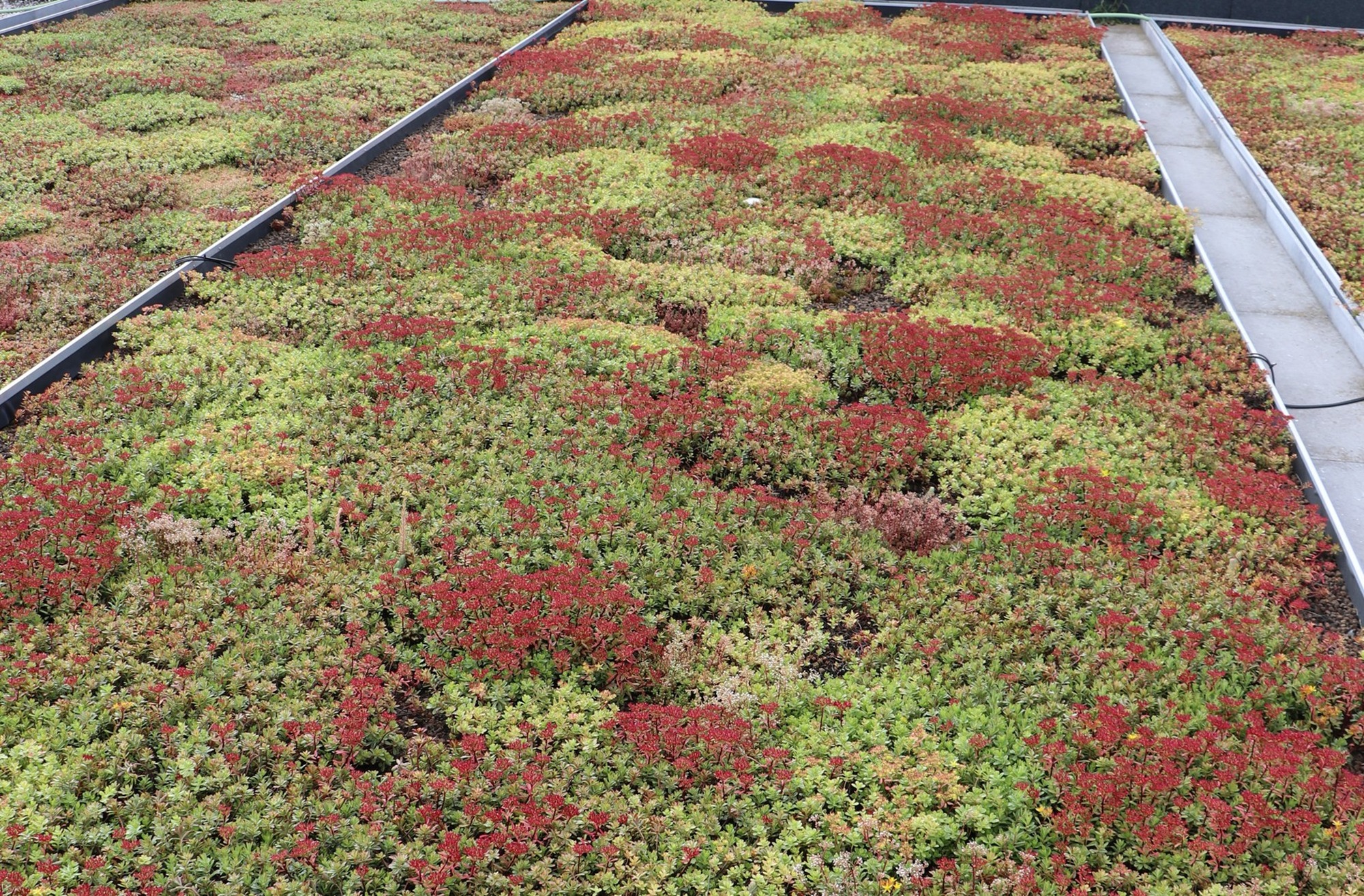

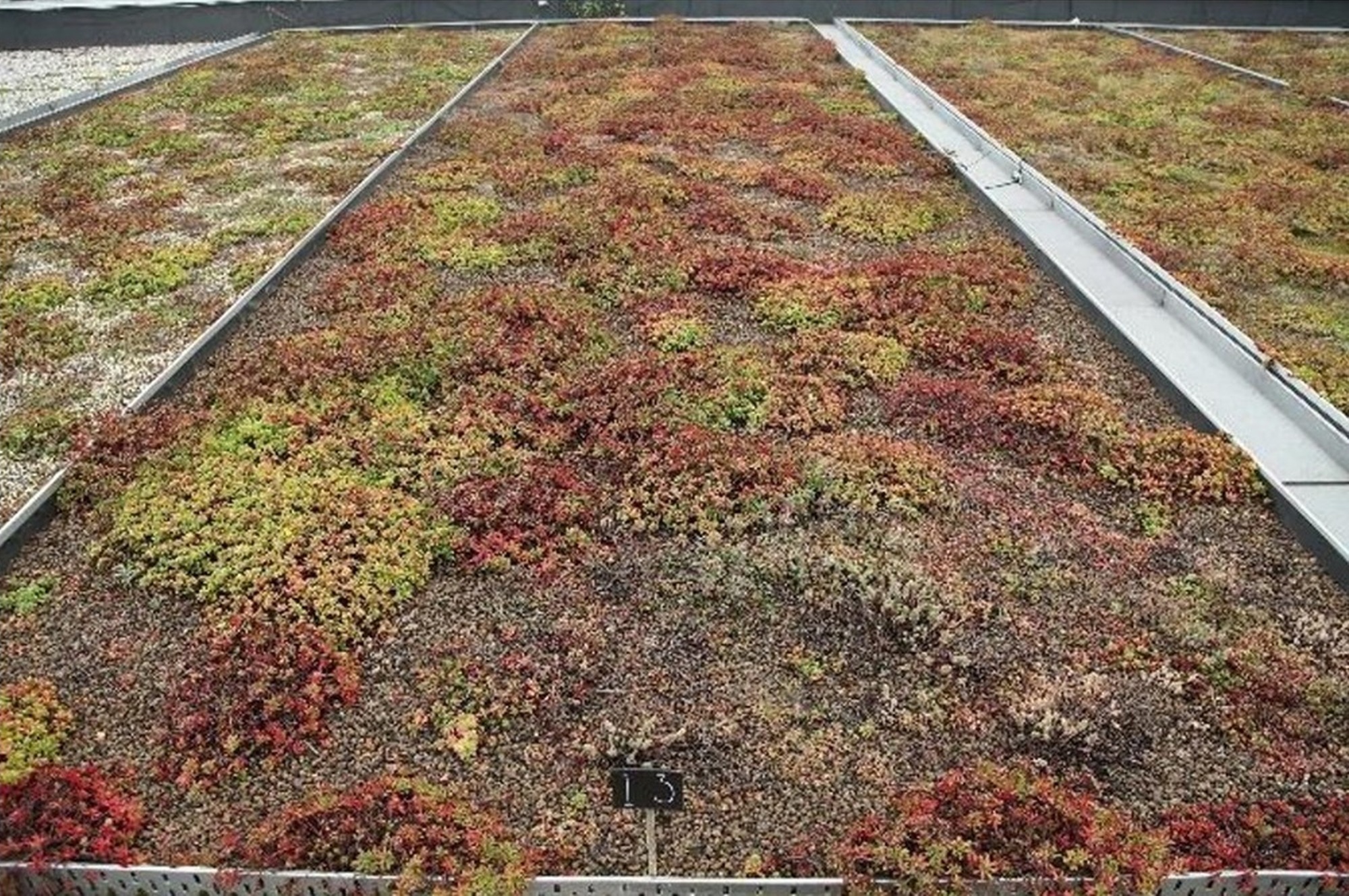

Obr. 4 Testovací pole – vývoj vegetace založené pomocí řízků bez následné údržby: a) krátce po založení (zdroj: archiv ČVUT UCEEB)
a)
Obr. 4 Testovací pole – vývoj vegetace založené pomocí řízků bez následné údržby: b) po 3,5 letech (zdroj: archiv ČVUT UCEEB)
b)
Obr. 4 Testovací pole – vývoj vegetace založené pomocí řízků bez následné údržby: c) po 8 letech, kdy byla provedena dodatečná kontrola v souvislosti s přípravou textu (zdroj: autor)
c)
Obr. 4 Testovací pole – vývoj vegetace založené pomocí řízků bez následné údržby: a) krátce po založení (zdroj: archiv ČVUT UCEEB); b) po 3,5 letech (zdroj: archiv ČVUT UCEEB); c) po 8 letech, kdy byla provedena dodatečná kontrola v souvislosti s přípravou textu (zdroj: autor)
Z pohledu zhotovitele je proto důležité otevřeně uvést, že některá řešení jsou z hlediska dlouhodobého provozu méně robustní. Pokud je volba skladby motivována pouze snahou o minimalizaci pořizovacích nákladů nebo dosažení okamžitého vizuálního efektu, dochází často k přenesení problémů do fáze užívání. Výzkum přitom ukazuje, že skladby s nižšími nároky na údržbu nejsou nutně dražší v celkovém součtu nákladů, naopak mohou být provozně výhodnější díky nižší potřebě následné péče.

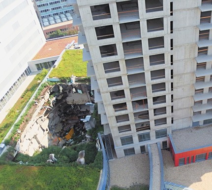

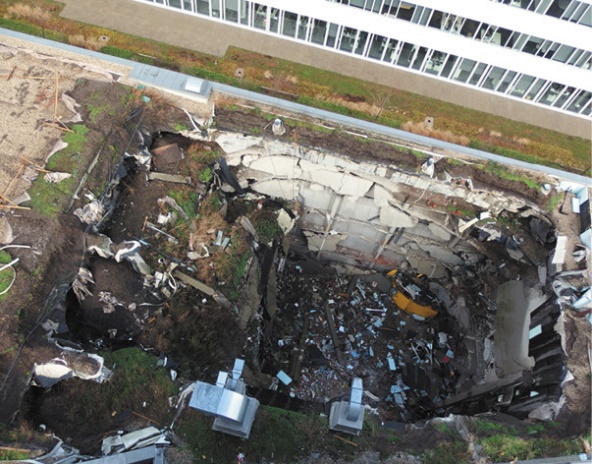

Obr. 5 Příklad vlivu nevhodného návrhu vegetačního krytu střechy – havárie nosné konstrukce vyvolaná přetížením nadměrné vrstvy substrátu vodou (zdroj: zhotovitel stavby)
Obr. 6 Příklad vlivu nevhodného návrhu vegetačního krytu střechy – havárie nosné konstrukce vyvolaná přetížením nadměrné vrstvy substrátu vodou (zdroj: zhotovitel stavby)
Obr. 5 a 6: Příklad vlivu nevhodného návrhu vegetačního krytu střechy – havárie nosné konstrukce vyvolaná přetížením nadměrné vrstvy substrátu vodou (zdroj: zhotovitel stavby)
