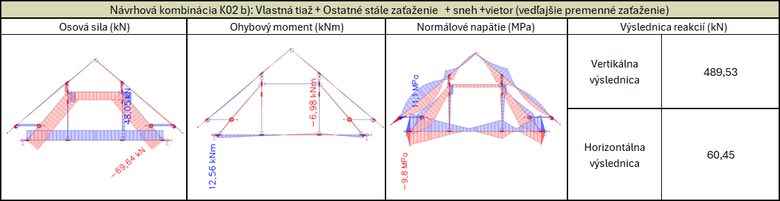

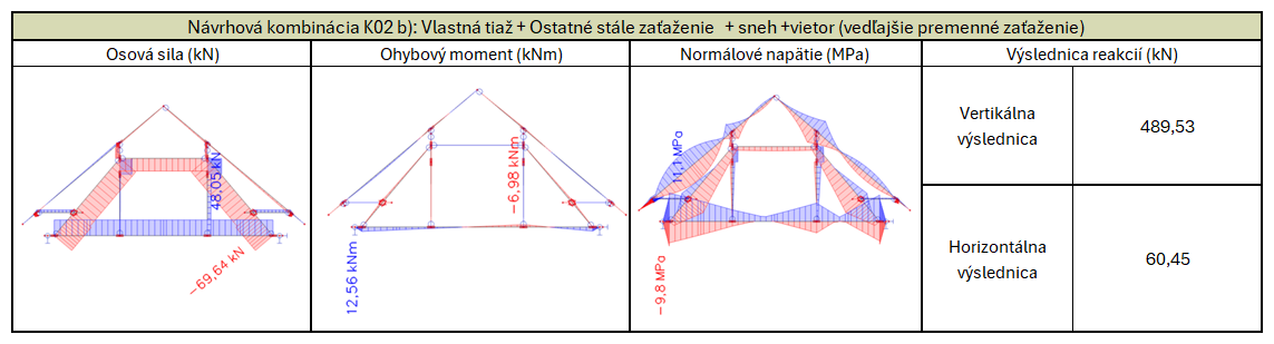

Väznicový krov s vyvesenými šikmými stĺpikmi predstavuje riešenie, pri ktorom väznice nie sú podopreté klasickými zvislými stĺpikmi, ale šikmými prvkami napojenými na vešiak. Tým sa zaťaženie z väzníc prenáša do miest bližších k podporám väzného trámu, čím sa môže obmedziť jeho nepriaznivé ohybové namáhanie.
Vzorový model konštrukcie č. 11 má sklon strešnej roviny 47°, rozpätie 10,00 m a rozostup väzieb 0,90 m. Obsahuje 103 drevených prvkov, spotrebu dreva 16,09 m³ a doplnkovú spotrebu ocele 0,14 t. V porovnaní s jednoduchšími systémami ide o konštrukciu s výraznejším zapojením šikmých prvkov a s pomerne dobrou priestorovou účinnosťou.
Pri návrhovej kombinácii K02b je na schéme viditeľné, že osové sily sa sústreďujú najmä v šikmých a zvislých prvkoch, zatiaľ čo ohybové momenty zostávajú významné v krokvách a v častiach väzného trámu. Tento typ krovu tak dobre ilustruje, ako môže vyvesenie podporných prvkov priaznivo ovplyvniť prenos zaťaženia zo strešnej roviny do spodnej nosnej konštrukcie.

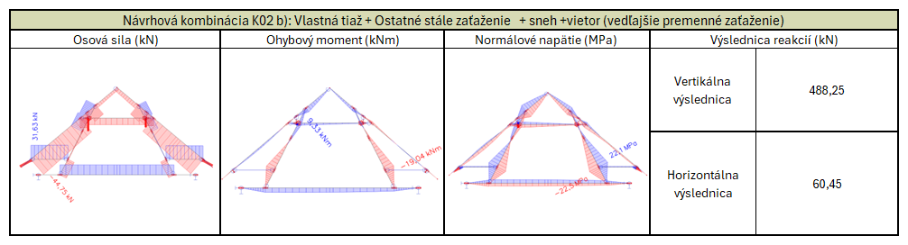

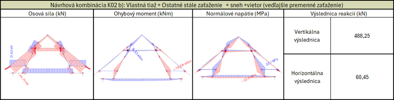

Druhá konštrukcia tejto skupiny je riešená ako väznicový krov s dvojitou stojatou stolicou a vyvesením väzných trámov. Tento systém je typický tým, že väznice sú podopierané zvislými stĺpikmi v plných väzbách. Stojatá stolica vytvára pomerne čitateľný nosný systém, v ktorom je prenos zaťaženia od krokiev vedený cez väznice, stĺpik, vzpery a väzný trám.
Vzorová konštrukcia č. 12 má sklon strešnej roviny 40°, rozpätie 10,00 m a rozostup väzieb 0,90 m. Obsahuje 104 drevených prvkov, spotrebu dreva 11,81 m³, spotrebu ocele 0,18 t a hmotnosť približne 5,49 t. V rámci analyzovaných systémov ide o materiálovo veľmi úsporné riešenie, čo je zaujímavé najmä v porovnaní s rozsahom a funkciou konštrukcie.
Schéma K02b ukazuje, že zaťaženie sa prenáša cez dvojicu stojatých stolíc a súvisiace prvky. Systém je staticky prehľadný, no zároveň citlivý na správnu funkciu zvislých a šikmých podpier. Pri obnove takéhoto krovu je preto dôležité overiť nielen stav krokiev a väzných trámov, ale aj úplnosť a funkčnosť stolicovej sústavy.

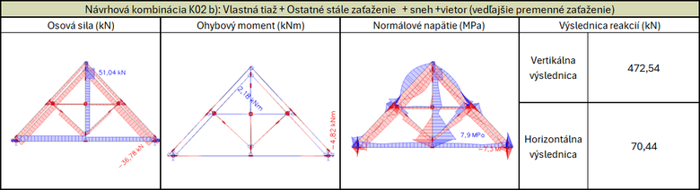

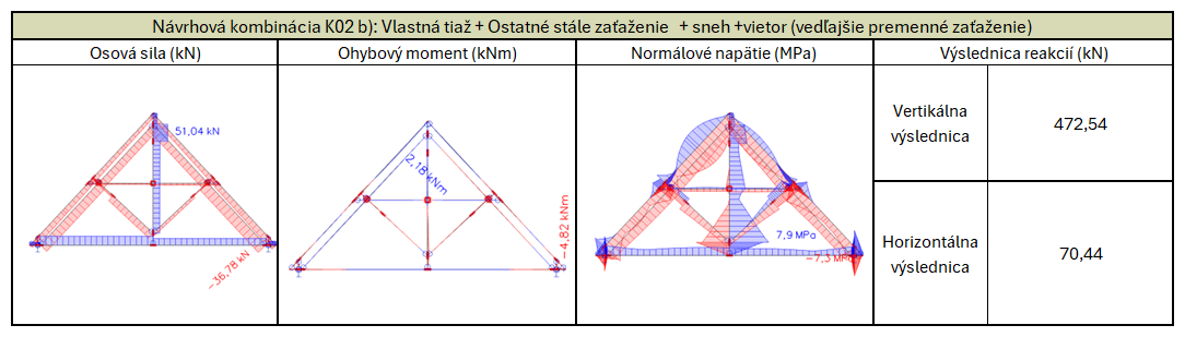

Väznicový krov s ležatou stolicou predstavuje alternatívu k stojatej stolici. Namiesto zvislých stĺpikov sú väznice podopierané šikmými ležatými stĺpikmi alebo vzperami, ktoré prenášajú zaťaženie do väzného trámu a ďalej do spodnej stavby objektu. Výhodou takéhoto riešenia je najmä uvoľnenie vnútorného priestoru a priaznivejší prenos zaťaženia pri väčších rozpätiach.
Vzorový model konštrukcie č. 13 má sklon strešnej roviny 40°, rozpätie 10,00 m a rozostup väzieb 0,90 m. Obsahuje 99 drevených prvkov, spotrebu dreva 11,85 m³, spotrebu ocele 0,05 t a hmotnosť približne 5,36 t. V porovnaní s konštrukciou č. 12 má podobnú materiálovú náročnosť, ale odlišnú konštrukčnú logiku a inú priestorovú odozvu.
Pri návrhovej kombinácii K02b je zreteľné zapojenie šikmých prvkov ležatej stolice. Osové sily sa prenášajú najmä cez šikmé podpery a väznice, kým ohybové momenty ostávajú dôležité v krokvách a vo vodorovných prvkoch. Tento typ systému je preto vhodným príkladom toho, ako môže odlišná poloha podpier zmeniť priebeh vnútorných síl aj praktickú využiteľnosť podkrovia.
