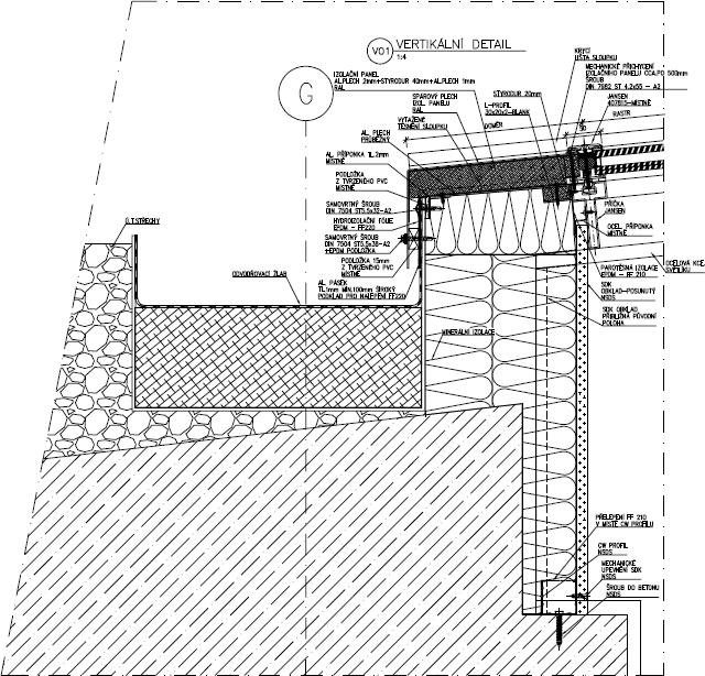

Detaily prostupujících konstrukcí prosklenými střešními plášti a jejich napojení na přilehlé konstrukce je nutné řešit tak, aby byla splněna funkční způsobilost celku (hydroizolační, stavebně fyzikální i mechanická odolnost a stabilita).
Obr. 3 Příklad řešení detailu návaznosti prosklené střechy na přilehlou střechu
Návrh odvodnění střechy a průřezů odvodňovacích konstrukcí závisí na velikosti odvodňované plochy, na tvaru odvodňovacích prvků, specifické vydatnosti deště v daném místě stavby, na detailech střechy, na prvcích střechy a na součiniteli odtoku. Odvodňovací prvky a dešťové odpadní potrubí se dimenzují nejméně podle norem ČSN EN 12056-3 (ČSN 75 6760) [9]. Vždy musí být zajištěno bezpečné odvedení srážkových vod vně stavby. Navazující konstrukce musí být navrženy tak, aby si i při nadměrném výskytu srážek zachovaly svoji funkci.
