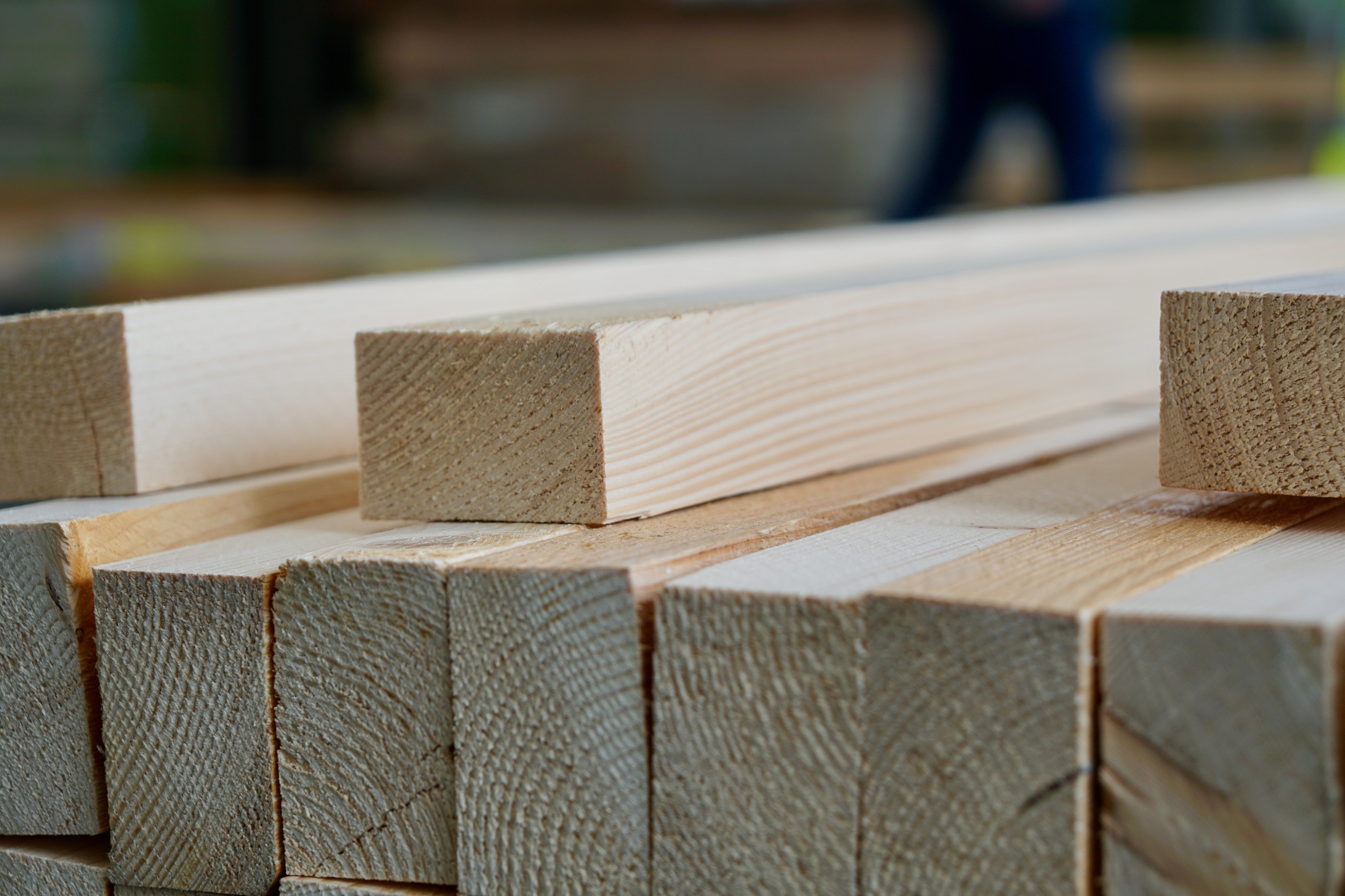

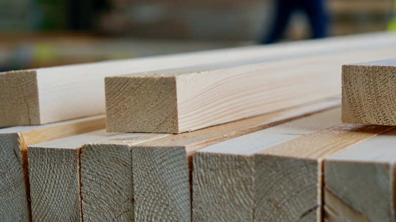

Používání sušeného dřeva není v českém prostředí novinkou. KVH nebo BSH hranoly se na našem trhu již velmi dobře etablovaly a mnohé firmy mají zkušenosti i s dalším dřevařským sortimentem, který je s naprostou samozřejmostí používán v sušeném stavu. Proč tedy vzbuzuje používání sušených latí emoce?
Samotní odborníci pracující na střechách sušenou lať obvykle vítají. Je lehčí, rozměrově přesnější a práce s ní nepřináší rizika kontaminace půdy nebo poškození vlastního zdraví. S rezervovaným přístupem se však suchá lať někdy setkává ze strany neznalých stavebníků či technických dozorů investora. Někteří z nich se domnívají, že norma nařizuje, aby byly latě či jiné dřevo používané v konstrukcích střech, impregnované. Není tomu tak. Žádná podobná platná norma neexistuje.
