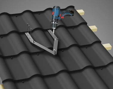

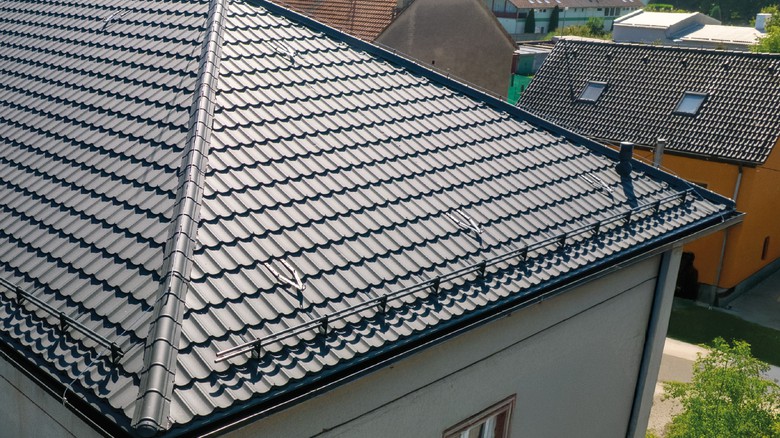

Kotvicí bod zabezpečí osobu při pohybu po střeše jednoduše a bez složitých logistických operací. Zdroj: SATJAM
Jedinečné řešení pro jištění osob pohybujících se po střeše, které nemá na evropském trhu obdoby… To představuje unikátní kotvicí bod SATJAM, který získal Čestné uznání v soutěži Zlatá taška.
Ať už jde o kontrolu stavu, revizi komína nebo instalaci nejrůznějších technologií, pro podobné činnosti je nutné zajistit bezpečný pohyb po střeše a zamezit pádu dané osoby. K tomuto účelu lze využít různé způsoby, například postavit lešení nebo nainstalovat záchytné konstrukce. Ekonomicky efektivnější alternativu představuje unikátní novinka – kotvicí bod SATJAM. „Motivací pro vytvoření kotvicího bodu pro nás byly jak současné legislativní požadavky, tak i naše filozofie, kterou je kvalitní a komplexní střešní systém. Při pohybu osoby po střeše je totiž nutné myslet také na bezpečnost při práci ve výškách. Právě tu dokáže kotvicí bod zajistit jednoduše a bez složitých logistických operací,“ říká Ing. Petr Tureček, produktový manažer společnosti SATJAM.
Jedinečnost tohoto bezpečnostního prvku zaujala i odbornou porotu prestižní soutěže Zlatá taška pořádané v rámci veletrhu Střechy-Solar-Řemeslo 2025. Kotvicí bod v ní získal čestné uznání a potvrdil, že ve vývoji střešních systémů patří SATJAM ke špičce.

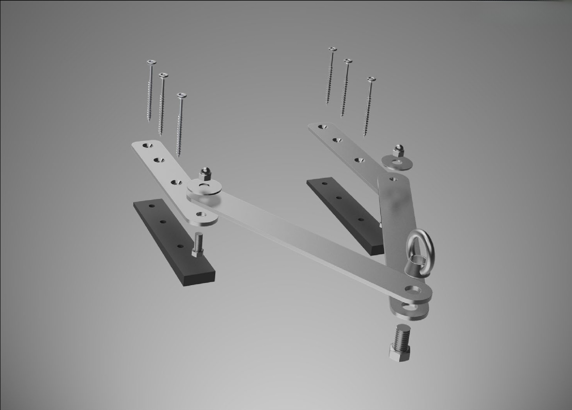

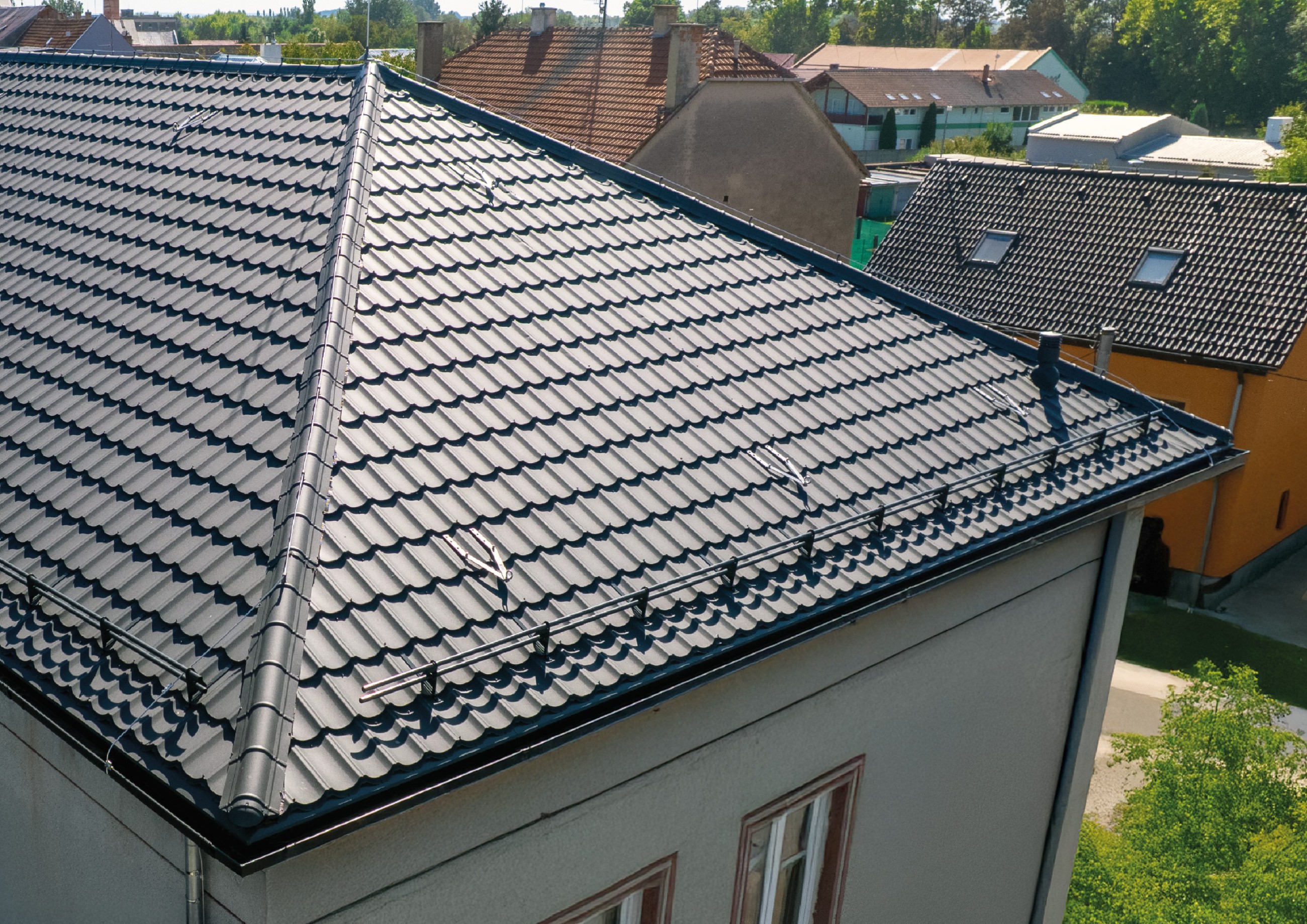

Použití nerezové oceli zaručuje vysokou pevnost, odolnost proti korozi a dlouhou životnost kotvícího bodu. Zdroj: SATJAM

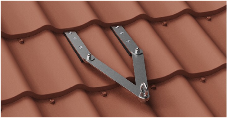

Použití nerezové oceli zaručuje vysokou pevnost, odolnost proti korozi a dlouhou životnost kotvícího bodu. Kotvicí bod slouží k upevnění jisticího lana a na střeše tak vytváří bezpečné podmínky pro pohyb osob. Bezpečnost a spolehlivost kotvicího bodu je řešena návrhem a zkoušením dle ČSN EN 795:2013. Je testovaný na 12 kN statického zatíženi a 9 kN dynamického zatíženi. Kotvící bod je vyroben z nerezové oceli, která zaručuje vysokou pevnost, odolnost proti korozi a dlouhou životnost prvku. Navržen je pro zajištění jedné osoby v jednom směru pádu. Nelze jej tedy využít při jištění například přes hřeben. Pokud je nutné zabezpečit pohybující se osoby i na jiných plochách střechy, je nutné na každou z nich instalovat samostatný prvek nebo prvky.

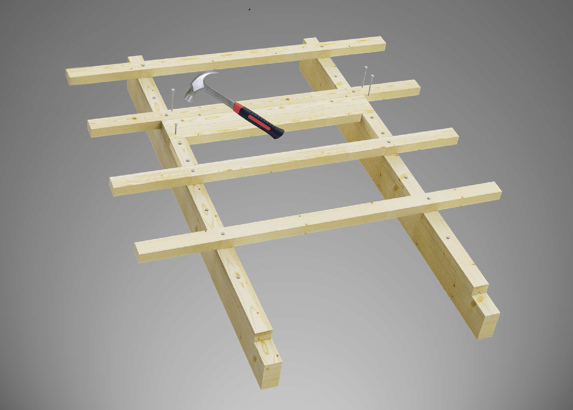

V soudobém stavebnictví je velmi často kladen důraz na rychlost výstavby a dodržování smluvených termínů. Tomu byla přizpůsobena i konstrukce Kotvicího bodu. Přestože jde o klíčový bezpečnostní prvek, jeho montáž je velmi snadná. „Kotvicí bod se neupevňuje do krokve, ale pouze do střešních latí, které je třeba v místě jeho instalace zesílit o další dvě latě. Je také nutné počítat s tím, že kvůli zvýšení pevnosti se musí střešní krytina kolem kotvicího bodu v každé vlně prošroubovat k podkladu. Všechny kotvicí prvky jsou opatřeny pryžovou podložkou, která vytyčí jejich přesné umístění na krytině a zajistí trvalé utěsnění prostupu kotevních prvků přes krytinu. Tato pryžová podložka se použije jako šablona pro předvrtání šesti otvorů, přes které se poté pomocí vrutů do dřeva kotvicí bod upevní do podkladu pod krytinou,“ popisuje postup Ing. Petr Tureček ze SATJAMu.

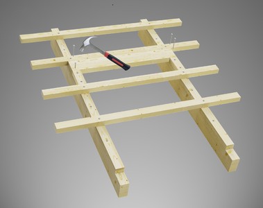

SATJAM – laťování Před montáží krytiny se upraví laťování pod kotvicím bodem. Přidají se dvě latě a rozpěrné špalíky.

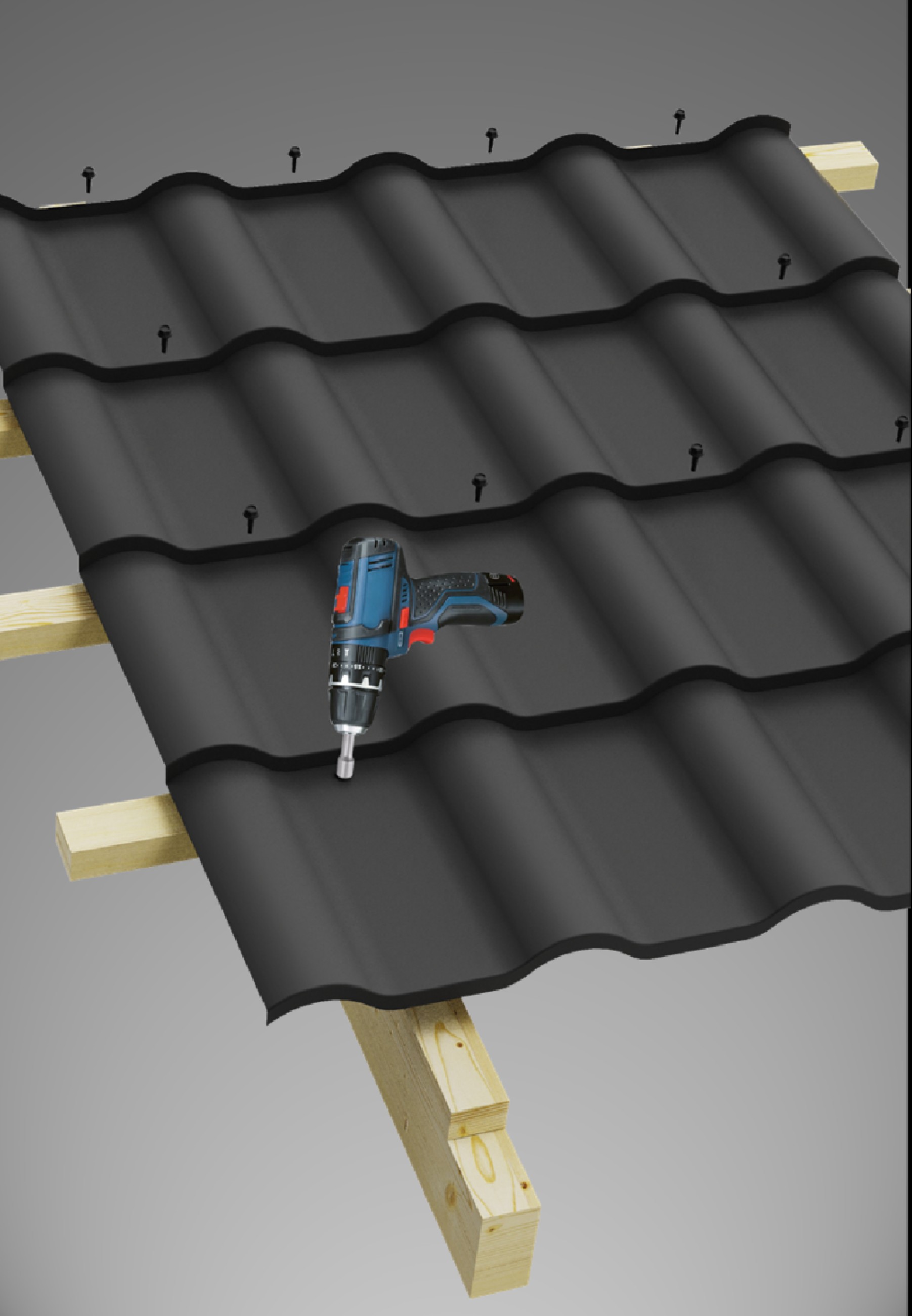

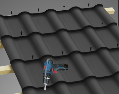

SATJAM – šroubování tašek Krytina se v místě kolem kotvícího bodu přišroubuje v každé vlně krytiny k podkladu.

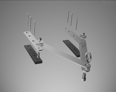

SATJAM – kotvení tašek Podle přiloženého schématu se smontuje kotvící bod z jednotlivých komponentů v balení.

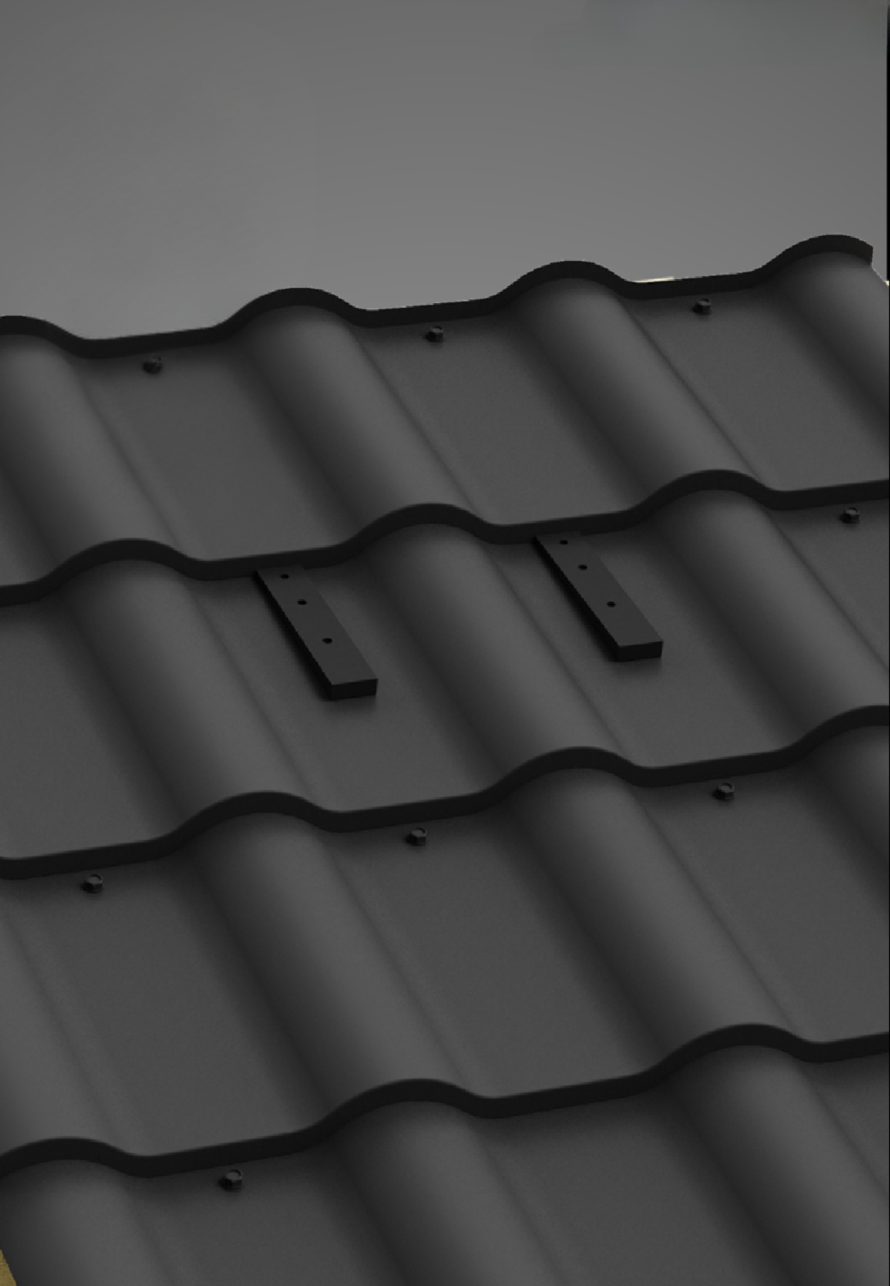

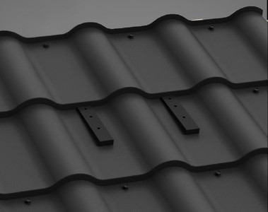

SATJAM – kotvící podložky Pod kotvicí bod se přes vlnu krytiny umístí pryžové podložky tak, aby se nižší strana klínu dotýkala prolisu krytiny ve středu spodní vlny profilace krytiny. Otvory v těchto podložkách poslouží jako šablona pro předvrtání otvorů průměru 4 mm.

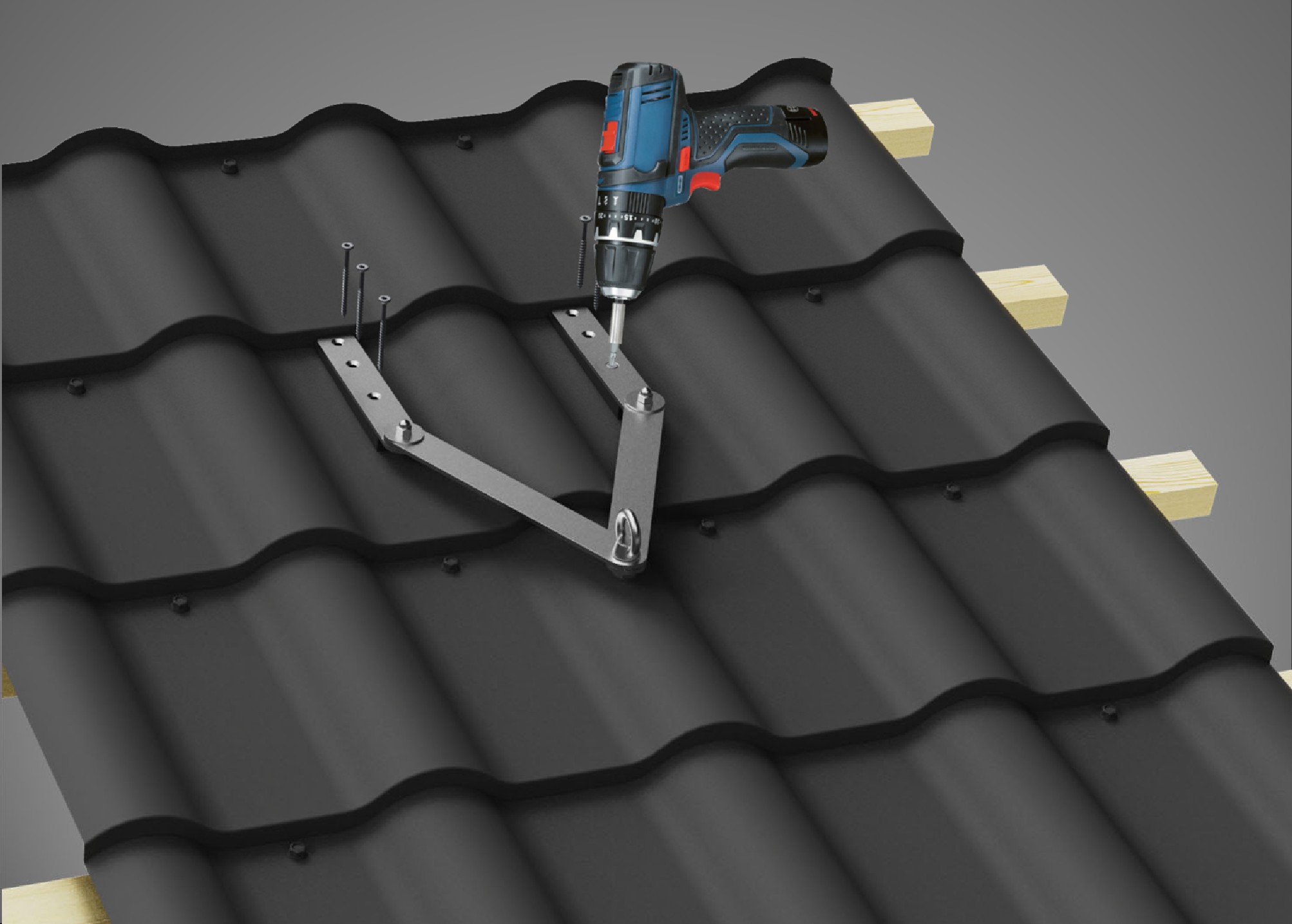

SATJAM – kotvení tašek Kotvicí bod se usadí na tyto pryžové podložky a přišroubuje se přiloženými nerezovými šrouby s těsněním do podkladu. Utáhne se momentem 7 Nm. Nesmí se ovšem kotvit na poslední vlnu panelu pod hřebenem.
