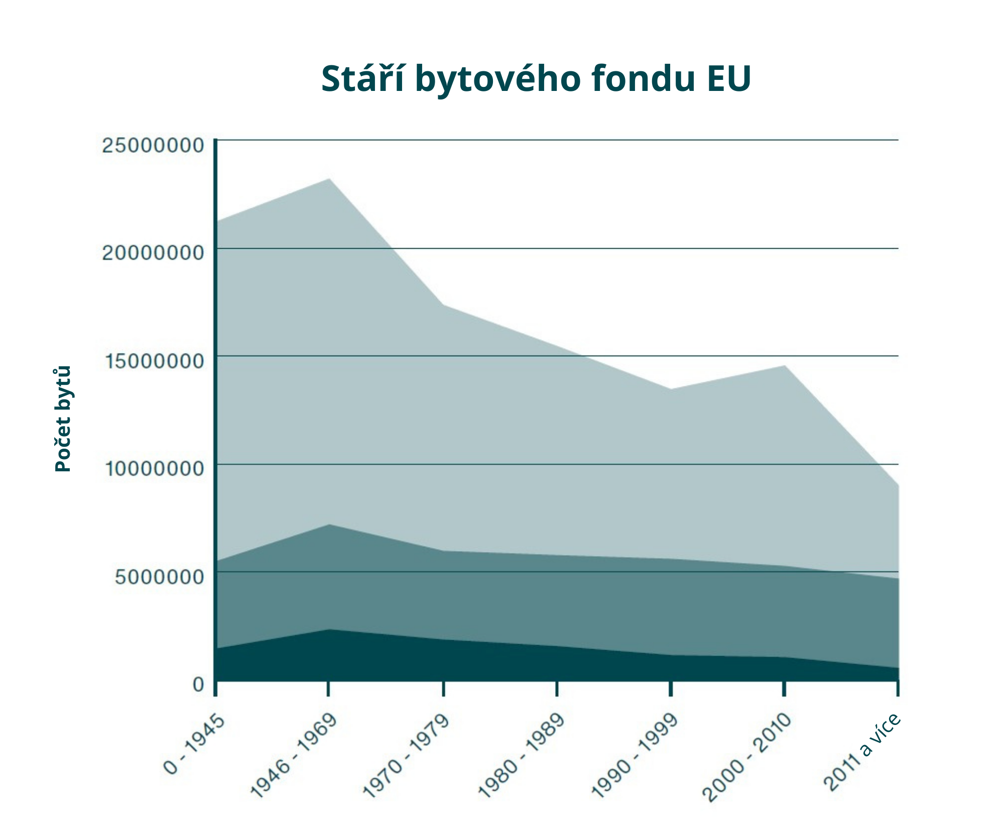

Stárnutí bytového fondu

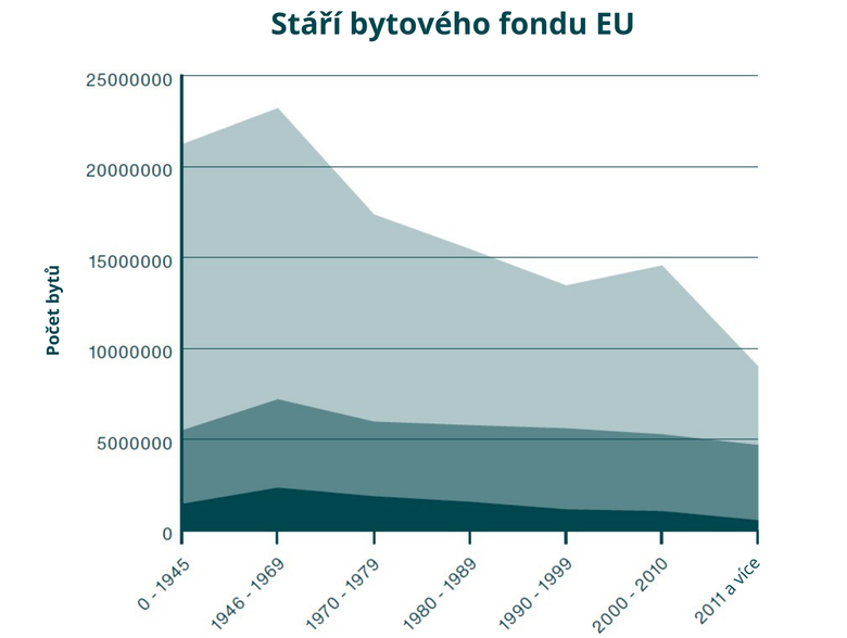

Bytový fond 27 zemí EU čítá více než 100 milionů bytových jednotek, a zásadně tak ovlivňuje dosažitelnost klimatických cílů. Proto hraje rozhodující roli v energetické účinnosti a udržitelnosti celého evropského sektoru bydlení. Více než polovina bytového fondu v EU je starší než 50 let. Mnoho budov potřebuje rekonstrukci, nadpoloviční většina bytů minimálně zásadní renovaci, aby se snížila energetická náročnost budov. Stávající bytový je navíc z hlediska energetické náročnosti poměrně různorodý.
Obr. Stárnutí bytového fondu v zemích evropské „sedmadvacítky“. Zdroj: Zehnder Group AG

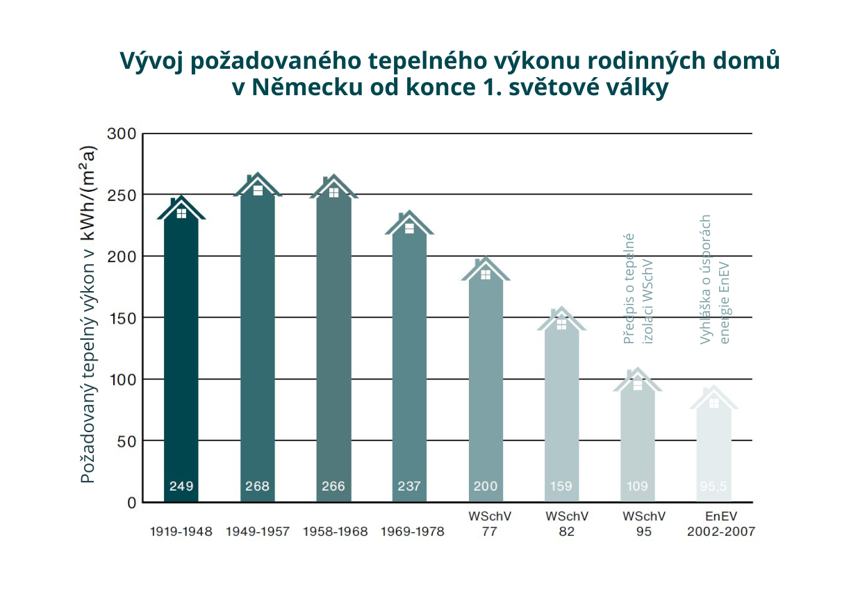

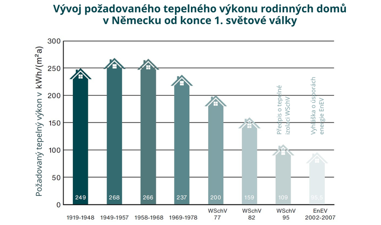

Zatímco před 60 lety stačilo zasklení jedním sklem, dnes je povinné vakuované trojsklo. Součinitel prostupu tepla u oken je často nižší než u stěn. Potřebný tepelný výkon na metr čtvereční výrazně poklesl díky novým stavebním materiálům a vyššímu stupni izolace. To je dobře vidět na příkladu rodinných domů v Německu na následujícím obrázku.
Obr. Nároky na topný výkon rodinných domů klesají i díky zaváděné legislativě (vývoj v Německu od konce 1. světové války do první dekády po roce 2000). Zdroj: Zehnder Group AG

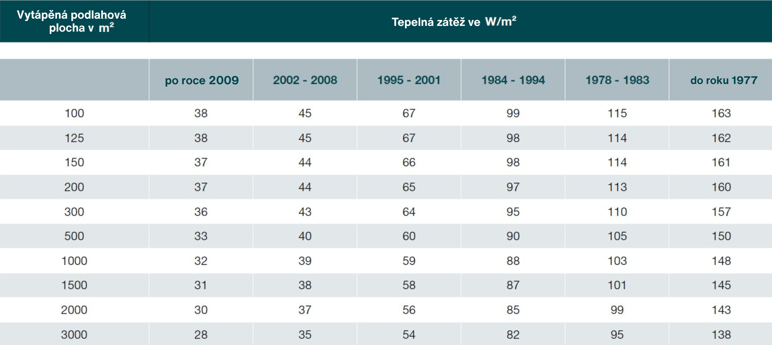

Podle očekávání má kombinace obytné plochy a roku výstavby významný vliv na požadované tepelné zatížení budovy. Jak ukazuje následující tabulka, tepelná zátěž na 1 m2 se v posledních třech desetiletích výrazně snížila.
Obr. Díky technologickému pokroku tepelná zátěž na m2 podlahové plochy setrvale klesá. Zdroj: Zehnder Group AG

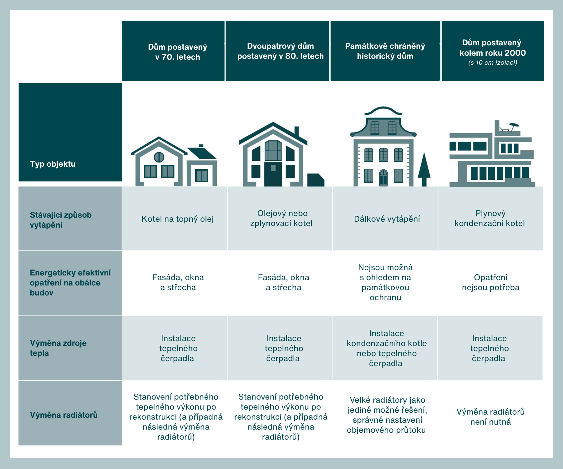

Co zahrnout do rekonstrukce nebo renovace
Při obnově topného systému neexistuje univerzální řešení. U nové instalace je vždy nutné vzít v potaz jedinečnost budovy. Ke každé budově je třeba – a dvojnásob to platí pro rekonstrukci – přistupovat individuálně. Energeticky účinná renovace obvodového pláště budovy by měla být vždy na prvním místě. Teprve poté lze stanovit tepelný výkon pro (nový) topný systém nebo alespoň (nový) generátor tepla. Požadavky na topný systém musí být definovány bez ohledu na to, zda se jedná o rekonstrukci nebo novostavbu.
„Velmi důležité je zvážit, zda dům potřebuje chladit. Je to s ohledem na klimatickou změnu zásadní parametr pro novostavby i rekonstrukce,“ radí Bc. Pavel Vořech, produktový manažer pro oblast větrání z firmy Zehnder. „Pokud je chlazení vyžadováno, mělo by se jako zdroj použít tepelné čerpadlo. Pokud je požadováno pouze vytápění, pak je na výběr několik možných zdrojů energie, přičemž tepelné čerpadlo je, samozřejmě, jednou z možností.“
Obr. Opatření v rámci rekonstrukce či renovace záleží nejen na stavu, ale také na typu budovy. Zdroj: Zehnder Group AG

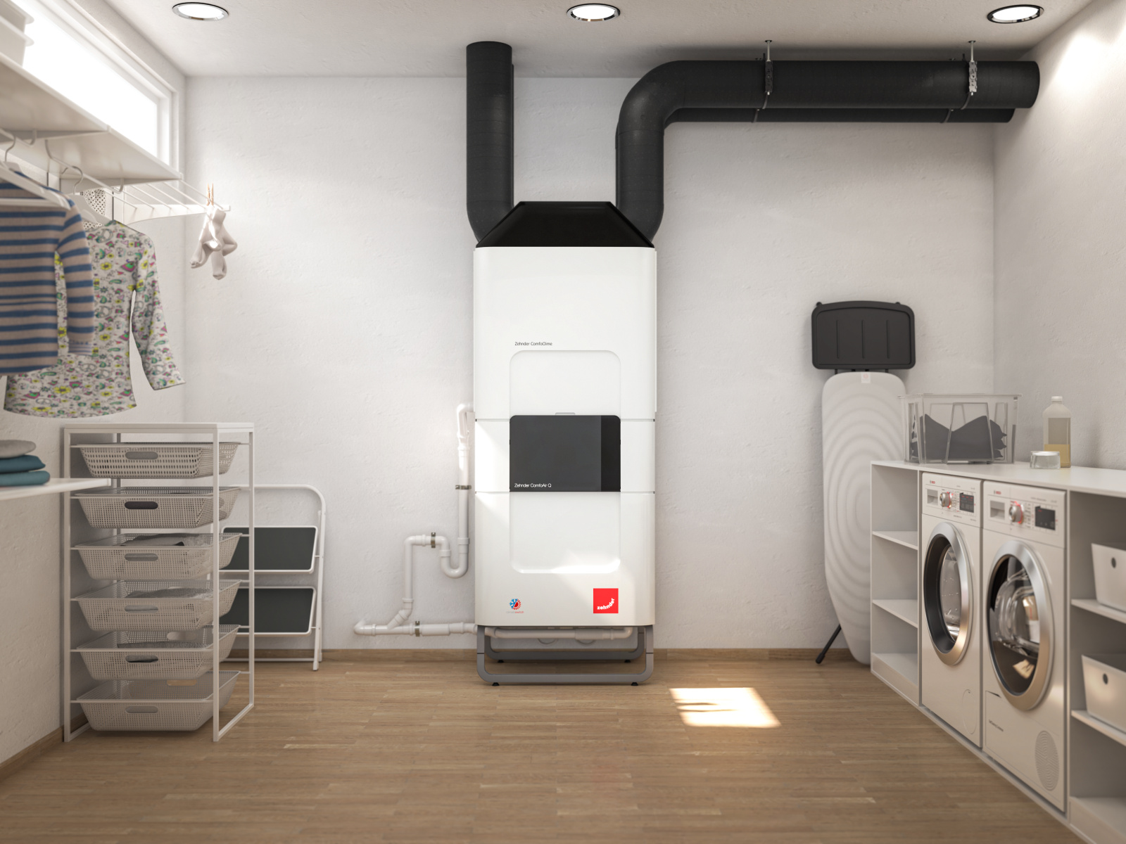

Rekuperační jednotka Zehnder ComfoAir Q
Obr. Rekuperační jednotka Zehnder ComfoAir Q představuje špičku v rekuperačním větrání. Unikátní klimatizační modul Zehnder ComfoClime dále zvyšuje účinnost rekuperace a chrání interiér proti přesychání při intenzivním větrání. Dohřevem nebo dochlazováním přiváděného vzduchu systém ušetří až 50 % nákladů na vytápění. Zdroj: Zehnder Group AG
„Má-li mít rekonstrukce skutečný přínos a být udržitelná i do budoucna, je potřeba počítat s investicí do větrání,“ doporučuje odborník z firmy Zehnder. Domy utěsněné izolací nedokáží přirozeně větrat a (zejména po rekonstrukci) je v nich vlhkost uzavřena. Větrání okny k zajištění zdravého vzduchu v optimální kondici nestačí, ani neposkytuje komfort bydlení, který je zpravidla důvodem k rekonstrukci nebo renovaci domu nebo bytu. Má-li být řeč o energeticky úsporném větrání, řešením je jedině řízené větrání s rekuperací. Rekuperační větrání nejenže zajistí trvalý přísun čerstvého, zdravého vzduchu s optimální úrovní CO2 a , je také energeticky úsporné. Spotřeba větrací jednotky je řádově nižší než energie uspořená rekuperací tepla z přiváděného vzduchu, takže nejmodernější rekuperační jednotky dokáží uspořit až 50 % energie na vytápění. „V nabídce máme i nadstavbu pro naše větrací jednotky ComfoAir Q, klimatizační modul Zehnder ComfoClime, což je de facto invertorové tepelné čerpadlo, které podle potřeby dohřívá přiváděný vzduch, a tím ještě zvyšuje účinnost rekuperace,“ komentuje nejmodernější rekuperační technologie Bc. Pavel Vořech. „Tento klimatizační modul na stejném principu v létě vzduch dochlazuje, takže v nepřetržitém provozu udržuje komfortní teplotu v interiéru i v parném létě. V sestavě s větrací jednotkou díky entalpii zároveň optimalizuje vlhkost vzduchu, takže šetří nejen energii, ale také interiér jako takový,“ dodává odborník.

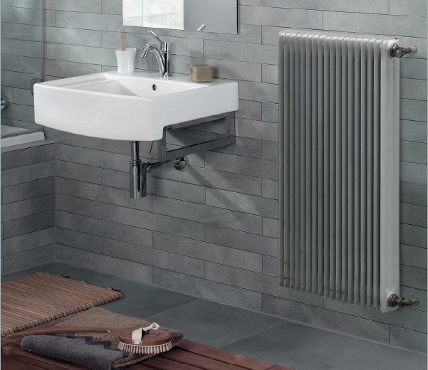

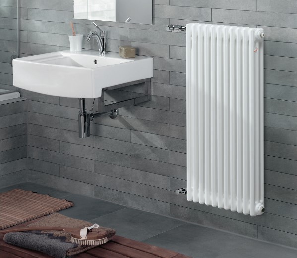

Výměna radiátorů může ušetřit až 30 % energie
Může to znít překvapivě, ale už samotnou výměnou radiátorů lze uspořit až 30 % energie. To je v rámci úsporných opatření skutečně špičková hodnota, protože například výměnou kotle se dosáhne „pouze“ přibližně 20 % úspory energie. Jedná se, samozřejmě, o průměrné hodnoty, které záleží na konkrétní situaci. Pokud však máte na rekonstrukci nízký rozpočet, rozhodně se vyplatí začít výměnou starých radiátorů, a s výměnou staršího topného systému počkat.
Radiátory Zehnder Chareston Retrofit
Obr. Nové radiátory mají výrazně vyšší účinnost než původní tělesa a jejich výměna je relativně snadno realizovatelnou a finančně nenáročnou položkou rozpočtu renovace. Radiátory Zehnder Chareston Retrofit jsou navíc uzpůsobeny roztečím původních rozvodů, takže jejich instalace nevyžaduje složité stavební zásahy. Zdroj: Zehnder Group AG
Obráceně to však neplatí, protože moderní topný systém s odpovídajícími nízkými průtokovými teplotami nemůže nikdy dosáhnout maximální účinnosti, pokud zůstanou v provozu staré radiátory s vysokými průtokovými teplotami. Výměnu topného systému v rámci rekonstrukce je proto možné jen doporučit. Majitelé nemovitostí nejenže získají výhodu trvale nižší spotřeby energie, ale zpravidla mohou využít i atraktivní dotace. V mnoha evropských zemích existují pobídky i pro výměnu starých radiátorů za moderní, energeticky účinné. U nás lze zatím čerpat dotace „pouze“ na výměnu kotle či na rekuperační větrání, je-li opatřeními dosažena potřebná energetická úspora. Více o aktuálních podmínkách dotací zjistíte například ze záznamu z webináře zde.
