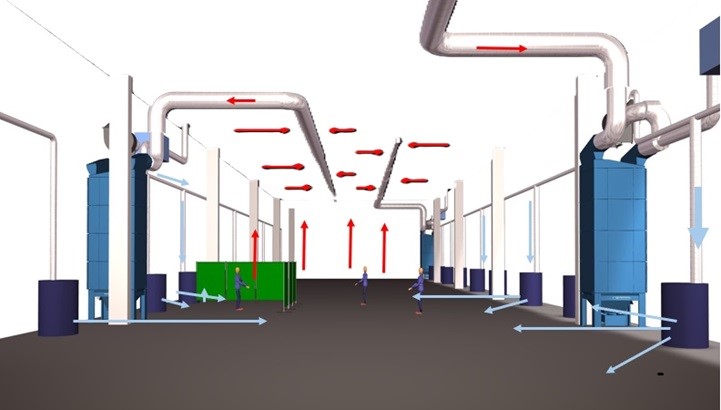

1. Prostorová filtrace pro velké výrobní haly
Tento systém představuje osvědčené řešení, které bylo úspěšně implementováno v mnoha výrobních halách po celém světě. Jeho hlavní benefity zahrnují:
  • Zlepšení kvality vzduchu, protože efektivní odstranění škodlivin přispívá ke zdravějšímu pracovního prostředí a minimalizaci zdravotních rizik.
  • Zvýšení bezpečnosti, kdy čistší vzduch znamená nižší pravděpodobnost pracovních úrazů a požárních rizik.
  • Soulad s legislativou a plnění přísných norem kvality ovzduší a emisních limitů.
Individuální návrh a servis
Každý průmyslový provoz má specifické podmínky, a proto je návrh systému prováděn na základě detailní analýzy, které zahrnuje přesný popis výrobních procesů a prostorového uspořádání. Poté dochází k identifikaci zdrojů znečištění a proudění vzduchu a následné zohlednění stávající ventilace a přítomných překážek. Nakonec přicházíme s návrhem nejefektivnějšího řešení přizpůsobeného konkrétní výrobní hale. Připravíme 3D model řešení, podrobně seznámíme zákazníka s filtračními jednotkami a zajistíme odborný servis. Součástí systému je moderní monitorovací technologie Nederman Insight, což je digitální monitorovací modul zajišťující spolehlivý výkon filtračního systému. Podává informace o odsávacím systému, ať jste kdekoli. Nejenže poskytuje cenné údaje o tom, jak filtrační jednotka funguje, ale vytváří představu o konkrétním filtračním systému – o jeho výkonu, potřebách údržby a nestandardních stavech. Jeho velkou předností je monitorování několika systémů v různých výrobních halách na dálku.

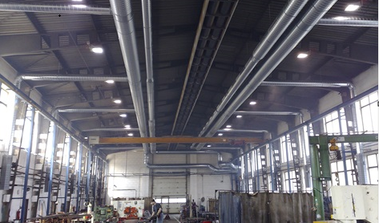

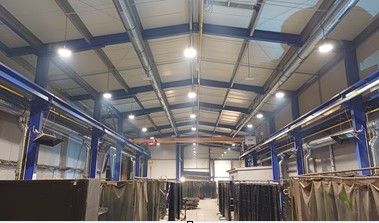

Praktické příklady:

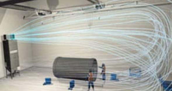

2. Filtrační věže Air Purification Tower neboli MCP12-APT
Pro nepřetržitou filtraci vzduchu jsou ideálním řešením filtrační věže APT Nederman. Tyto pokročilé systémy chrání pracovníky před nebezpečnými látkami v ovzduší a efektivně zachytávají prach i zplodiny. Vyčištěný vzduch je následně vracen zpět do prostoru, čímž se podporuje udržení jeho čistoty. Mezi hlavní výhody filtračních věží APT patří:
  • Provoz bez potřeby instalaci potrubí, což přináší flexibilitu a úsporu nákladů.
  • Modulární řešení, možnost nasazení jako samostatné jednotky pro malé provozy i jako strategicky rozmístěný systém pro velké výrobní haly.
  • Vysoká účinnost, kdy kombinace několika filtračních stupňů zajišťuje maximální zachycení škodlivin.
  • Snadná údržba a plně automatizované funkce zjednodušují provoz a minimalizují potřebu zásahu.
APT pod drobnohledem
Air Purification Tower neboli MCP12-APT je kompaktní kazetová filtrační jednotka pro filtraci vzduchu uvnitř objektů, kde není možné instalovat potrubní systém z důvodu jeřábní techniky nebo překážek. Je vybavena patentovaným systémem čištění filtračních kazet UniClean, díky níž dosahuje vysoké účinnosti filtrace a dlouhé životnosti filtračních kazet. Lze jej použít jako samostatnou jednotku nebo v síti jednotek v závislosti na velikosti dílny či provozu. Má kompaktní design a snadný přístup k filtračním kazetám, která jsou vyměnitelná z čela jednotky. Konstrukce filtrační jednotky je z pozinkovaných ocelových plechů. Tato jednotka je vhodná pro vnitřní použití.
