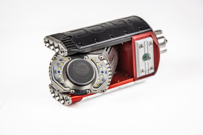

Kamerová hlava HD95
Kamerová hlava HD95
  • HD60 – rozlišení 1 920×1 080, světelná citlivost 0,01 lux/F2,5, výkyvná 2× 105° ( s anténku 2× 60°), 8× LED světla o souhrnném výkonu 4,7 W , automatické dálkové ostření, 12× digitální zoom, zorný úhel 110°
  • HD95 – rozlišení 1 920×1 080, světelná citlivost 0,15 lux/F1,5, automatické dálkové zaostření, zorný úhel 50°, výkyvná 2× 110; a otočná 360° (nekonečno), 12× supersvítivé LED – výkon 5,5 W na výkyvné části hlavy, 6× LED s reflektory na pevné části, souhrnnývýkon 6,6 W . 10× optický + 12× digitální zoom, sonda 33 kHz, lasery

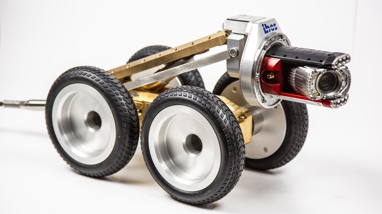

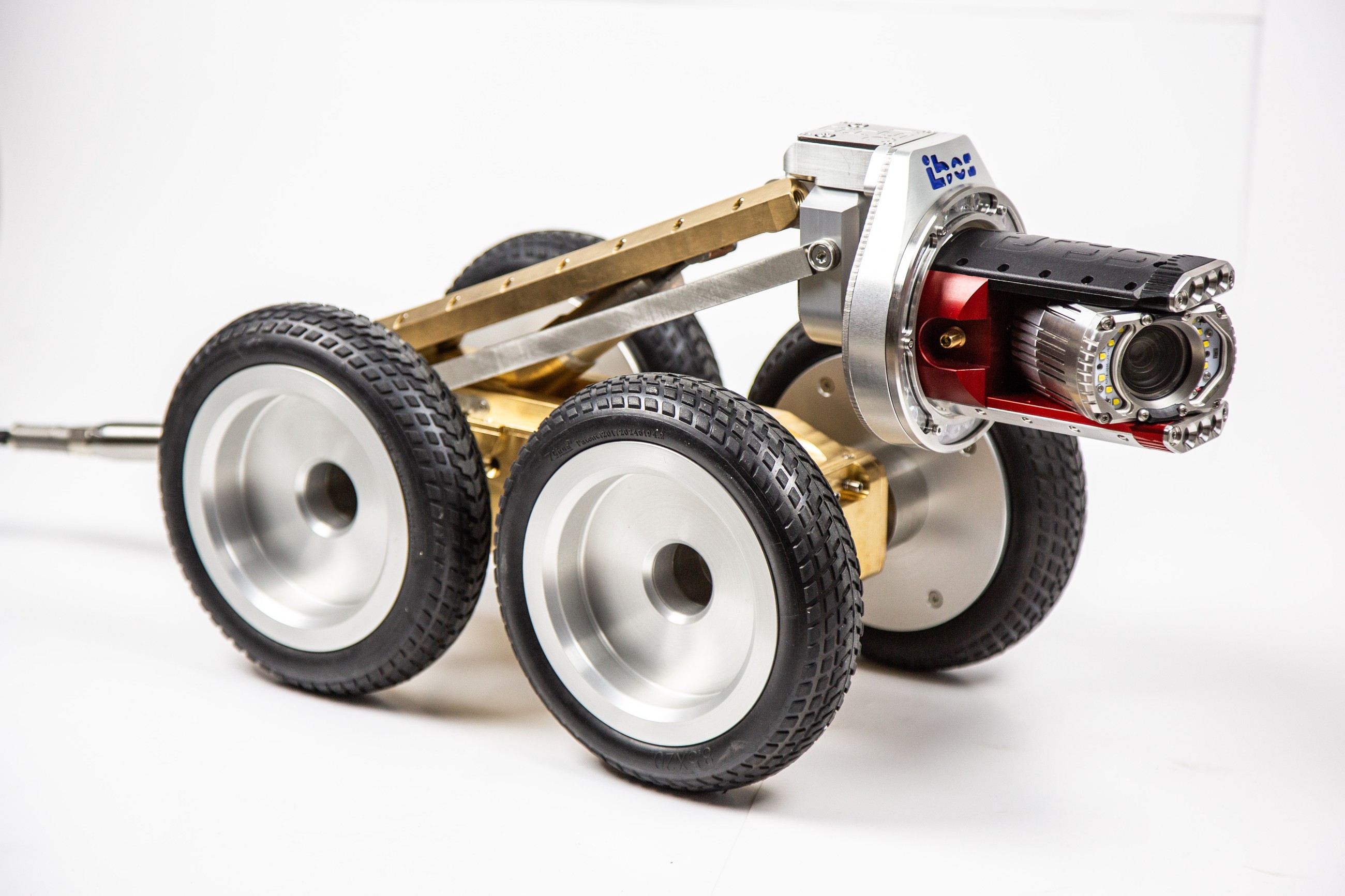

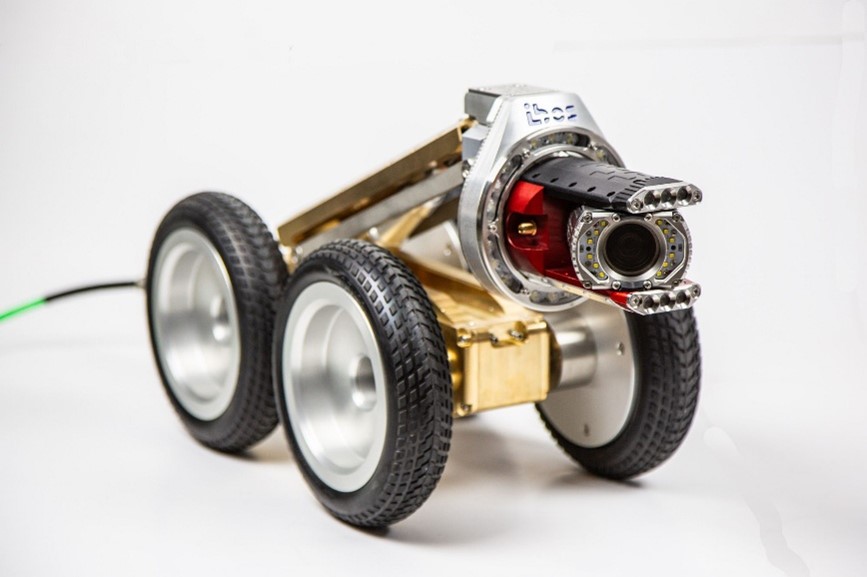

  • Boss 135HD
    Šasi: pohon 4×4, 1 motor 75W, určeno pro DN 150–800, tlakotěsný do 1 bar, s konektorem po přídavné světlo, 1 sada základních koleček, s manuálním pantografem a hákem pro spouštění do šachty. Pro kameru s výkyvnou hlavou HD60 a HD95.
    Opce: přídavná světla, kolečka pro různá DN

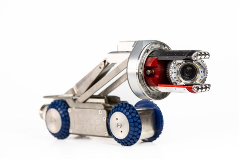

  • Boss 145 HD
    Šasi: pohon 6×6, dva 100W motory, automatické vyrovnávání při jízdě proti převrácení, 1 sada základních koleček, HD couvací kamera s přísvitem, tlakotěsný do 1 bar, pro kameru HD 95
    Opce: přídavná světla, kolečka pro různá DN, elektrický pantograf, přídavný podvozek (DN 400 – DN 1200), horní vedení pro vejčité profily potrubí
Kamerový vozíček Boss 135HD
Kamerový vozíček Boss 145 HD

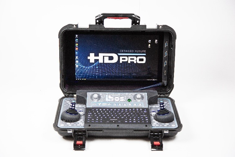

  • HD ovládací kufr akumulátorem napájená mobilní řídicí jednotka pro monitorování potrubí pomocí kamer HD46, HD60 a HD95 s možností záznamu inspekce pomocí softwaru DigiCan.
    CPU Intel i5-6300U 2,4 GHz, RAM 8 GB DDR4, pevný disk 250 GB SSD (lze rozšířit), LCD 21“ 1 920×1 080, podsvícená klávesnice, vodotěsné provedení, WiFi, 2× USB 3.0, 1× USB 2.0, 1× USB „C“, aku pro min. 2 hodiny práce
HD ovládací kufr
HD ovládací kufr

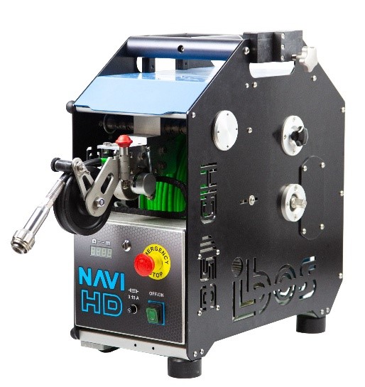

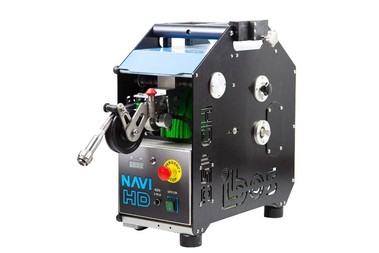

Naviják
Naviják
Navijáky:
Automatický motorový naviják, vodicí kladka pro snížení namáhání kabelu, čidlo měření odvinutého kabelu, odolný proti rozstřiku vody, ve dvou variantách:
  • HD150 s kapacitou navijáku 150 m
  • HD300 s kapacitou navijáku 300 m
