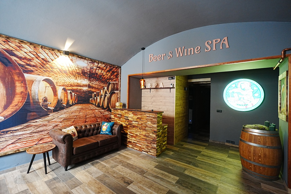

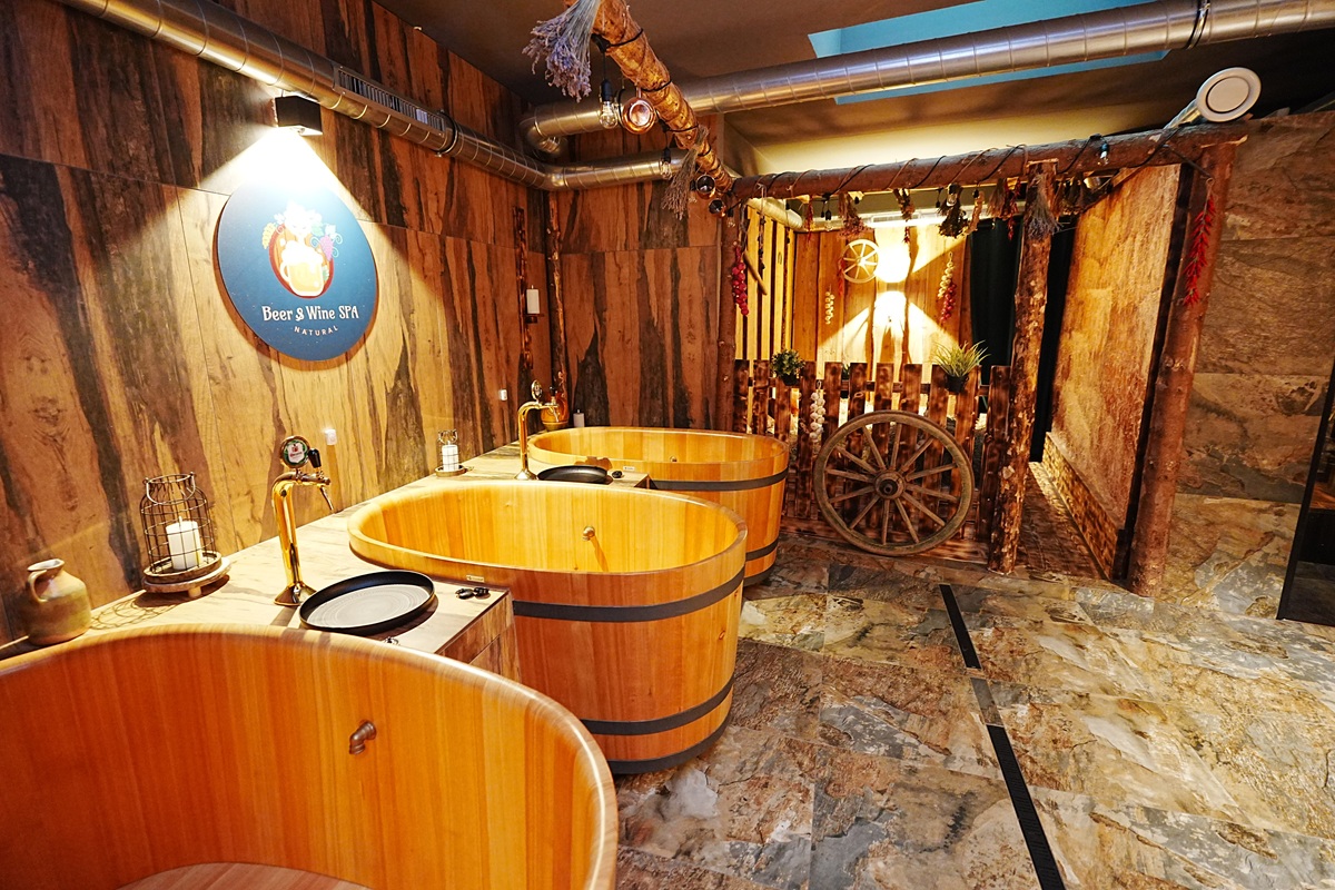

Pražské pivní lázně
Pražské pivní lázně
Komfort čerstvé teplé vody v pražských pivních lázních zajišťuje předávací stanice TacoTherm Fresh Mega X od společnosti Taconova.
Pivní lázně jsou zaměřené především na zahraniční klientelu, zejména z Francie, Německa, Itálie, Číny a Španělska. Kombinace tradiční české lázeňské kultury, voňavého chmele a moderních technologií přinesla nevšední zážitek a zároveň výzvu v oblasti technického řešení.
Za celou realizací stojí společnost Ritop, v čele s panem Viktorem Doldanovem, který navrhl systém ohřevu a distribuce teplé vody tak, aby odpovídal vysokým nárokům provozu. Pro tento projekt padla volba na technologie společnosti Taconova, vyráběné v jihočeském Boršově, které svou kvalitou a kompaktností splnily všechna specifika provozu pivních lázní.
Technologická výzva: tisíc litrů teplé vody během 30 minut
Provoz lázní zahrnuje čtyři dřevěné kádě, každá s objemem 250 litrů. V rámci lázeňského rituálu stačí pro napuštění jedné kádě 9–10 minut, a při maximální obsazenosti lázní se všechny kádě napustí během 30 minut vodou o teplotě 41–43 °C, což představuje až 1 000 litrů teplé vody ve velmi krátkém časovém úseku. Standardní řešení se čtyřmi oddělenými zásobníky by vyžadovalo značné prostory, složitou instalaci, náročnější obsluhu a také vyšší provozní náklady. Proto bylo zvoleno inovativní centrální řešení s jedním zásobníkem, plynovým kotlem a předávací stanicí, které se vešly do technické místnosti o půdorysu necelých 4 m2.

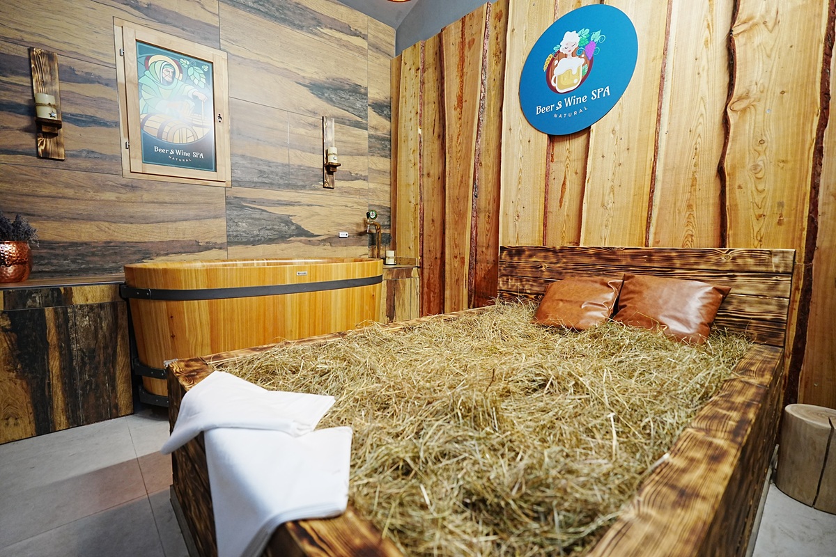

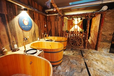

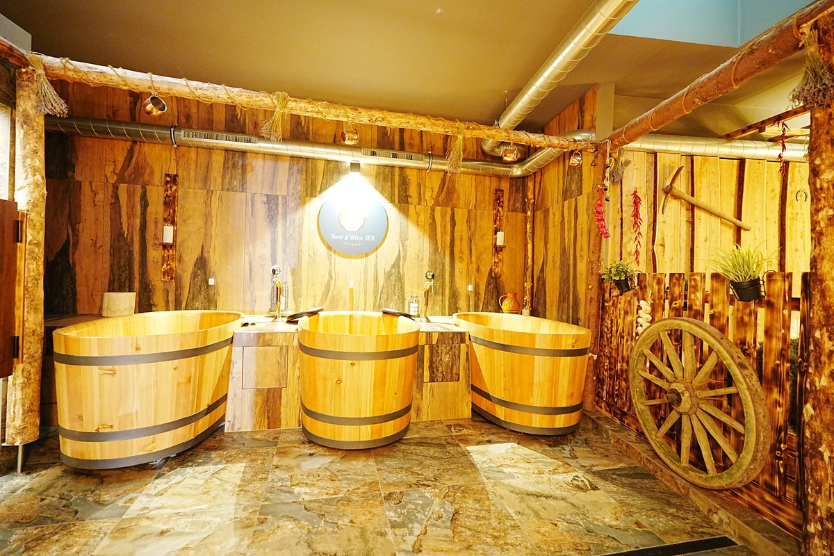

Pražské pivní lázně
Pražské pivní lázně
Provoz lázní zahrnuje čtyři dřevěné kádě, každá s objemem 250 litrů. Všechny kádě byly ručně vyrobeny v České republice tradičním bednářským způsobem, podobným výrobě pivních sudů.

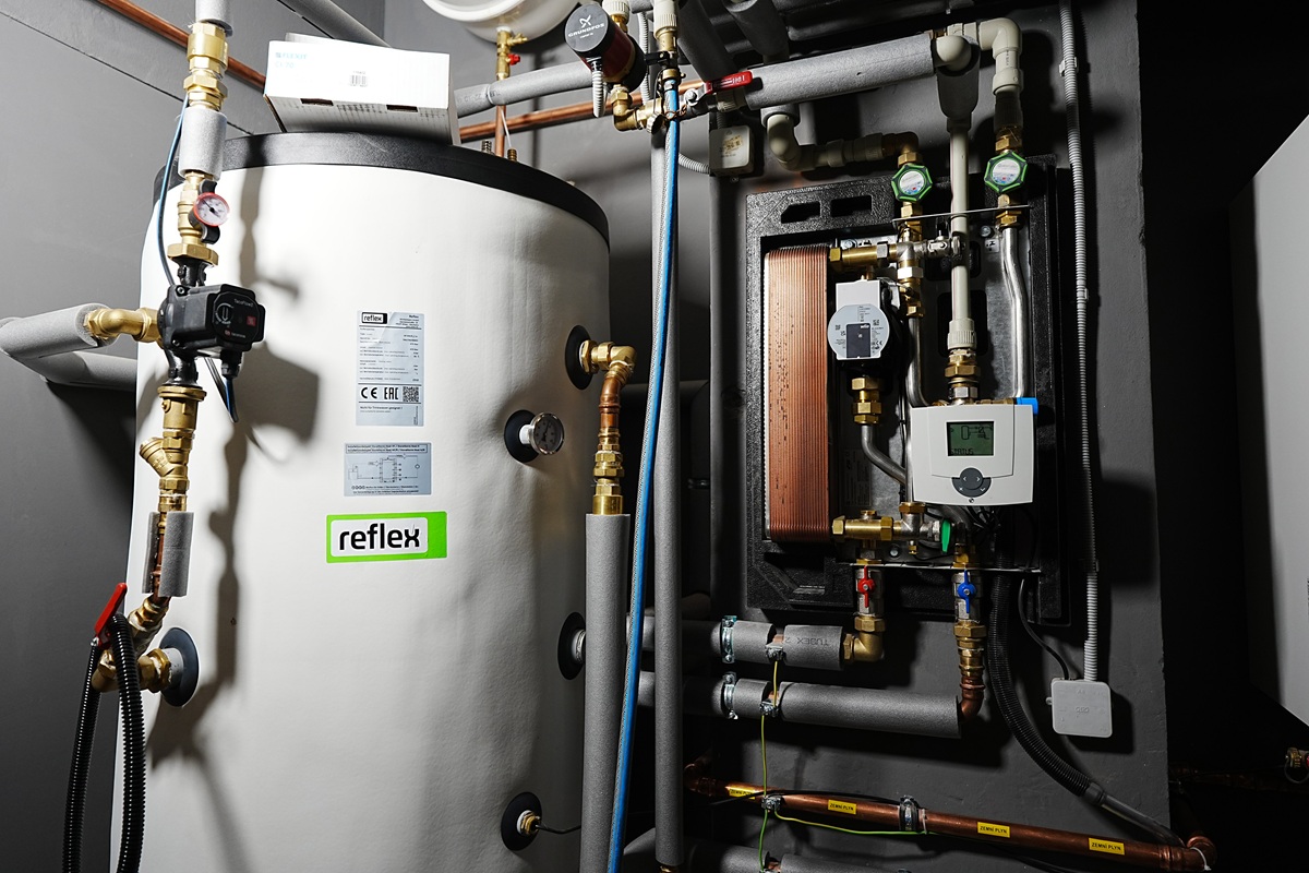

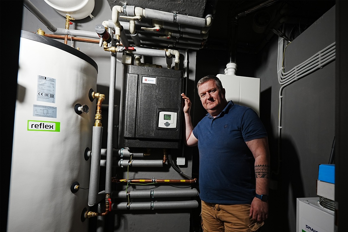

Předávací stanice připravena k okamžité instalaci
Základem systému je předávací stanice Taconova TacoTherm Fresh Mega X, která slouží k přípravě čerstvé teplé vody průtokovým způsobem. K tomu byl použit 500litrový akumulační zásobník, nabíjený běžným plynovým kotlem o výkonu 49 kW. Díky této kombinaci lze nejen rychle reagovat na okamžitý odběr teplé vody, ale zároveň efektivně hospodařit s prostorem. Systém byl navržen tak, aby součet tepelných výkonů plynového kotle a 500litrového akumulačního zásobníku činil celkem 65–70 kW, což s rezervou zajišťuje dostatek teplé vody i při maximálním odběru celých pivních lázní.
V okamžiku, kdy se začnou napouštět kádě nebo když se zákazník začne sprchovat, senzory v systému detekují průtok, aktivují čerpadlo a spustí ohřev vody přes deskový výměník. Studená voda proudící sekundárním okruhem se okamžitě ohřívá teplem z akumulační nádrže. Hystereze čidel je nastavena na 7 °C, takže při poklesu teploty zásobníku pod 63 °C systém automaticky dohřívá vodu zpět na 70 °C.
Součástí instalace je oběhové čerpadlo TacoFlow2, které zajišťuje cirkulaci vody v topném systému, jenž zahrnuje radiátory, ale lze jej rozšířit i o okruhy podlahového vytápění. Společnost Taconova, jejíž výrobní závody se nachází v jihočeském Boršově nad Vltavou a nedalekém Velešíně, tak pokrývá kompletní spektrum potřeb pivních lázní – od přípravy teplé užitkové vody až po komfortní vytápění prostoru.

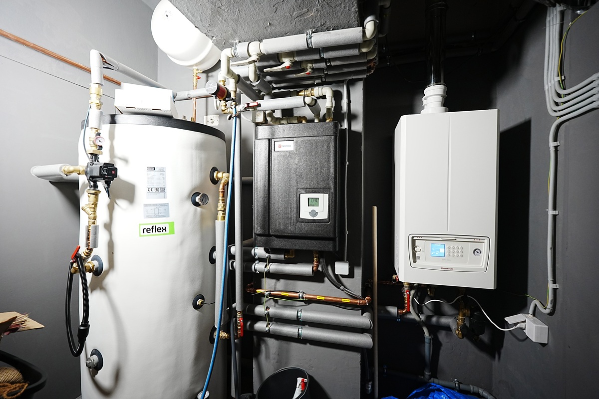

Předávací stanice Taconova TacoTherm Fresh Mega X
Centrální řešení s jedním zásobníkem, plynovým kotlem a předávací stanicí Taconova TacoTherm Fresh Mega X se vešly do technické místnosti o půdorysu necelých 4 m2.

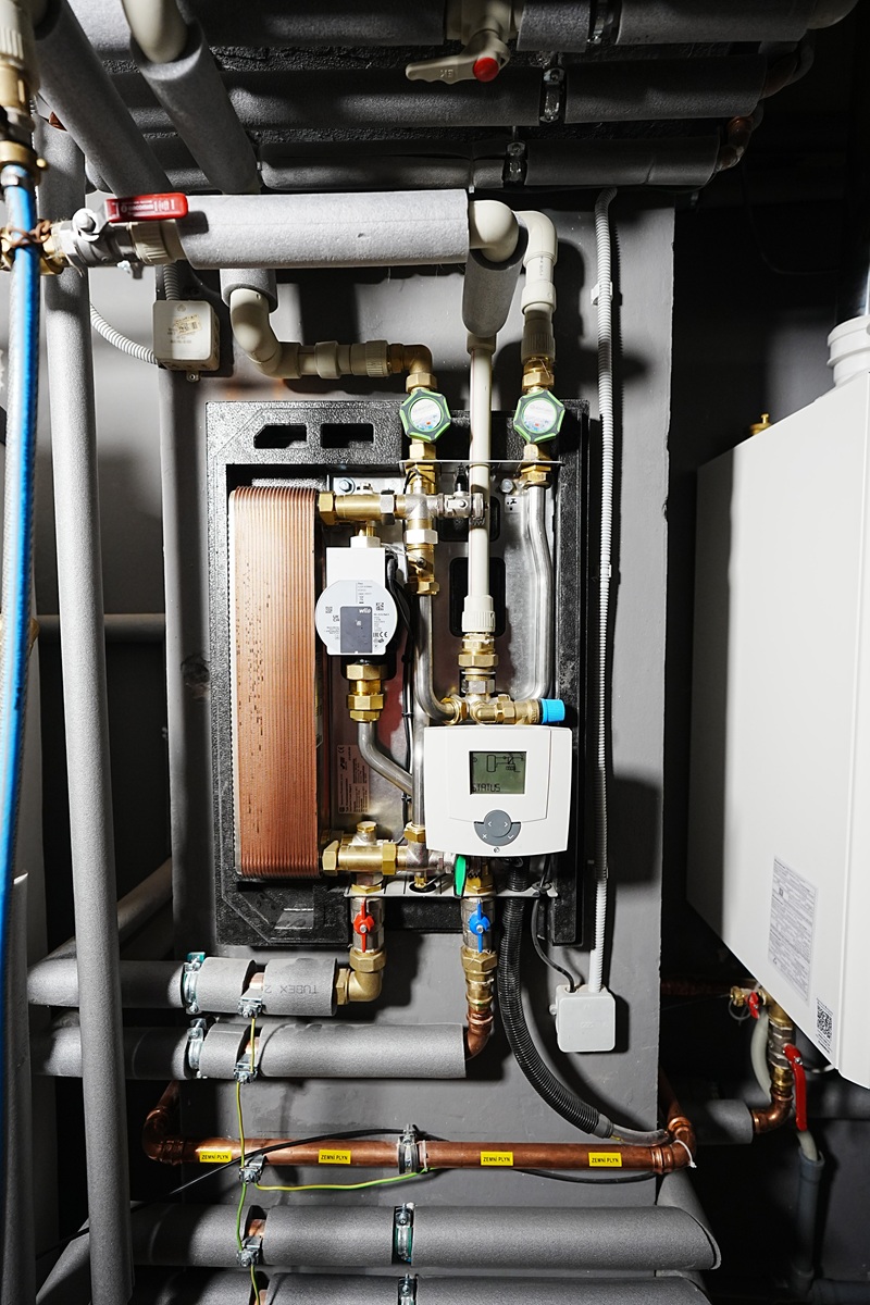

Deskový výměník
Hygienický ohřev pitné vody probíhá na principu průtoku přes deskový výměník, což nahrazuje tradiční, a ne příliš efektivní předzásobení teplou vodou.
