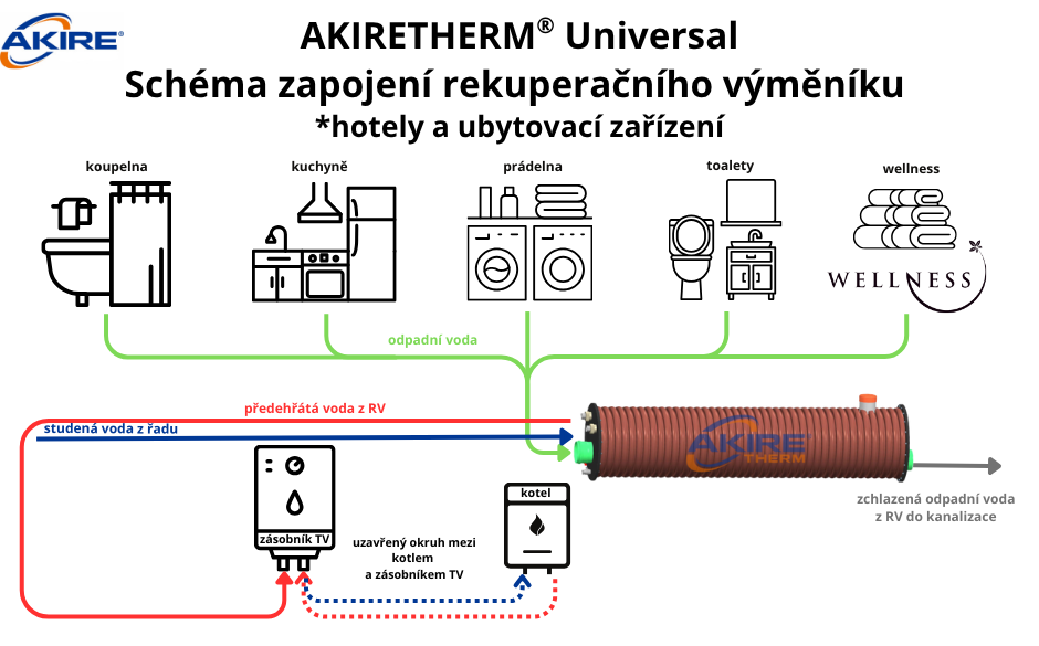

AKIRETHERM® UNIVERSAL tak přináší:
  1. Maximální možná účinnost (nad 50 %)
  2. Oddělené systémy dle ČSN 1717
  3. Snadné zapojení do systému vytápění a ohřevu TV
  4. Variabilní způsoby kotvení (podlaha, stěna, strop)
  5. Odolné materiály pro dlouhou životnost (20+ let)
  6. Uživatelský komfort a minimální náročnost na údržbu

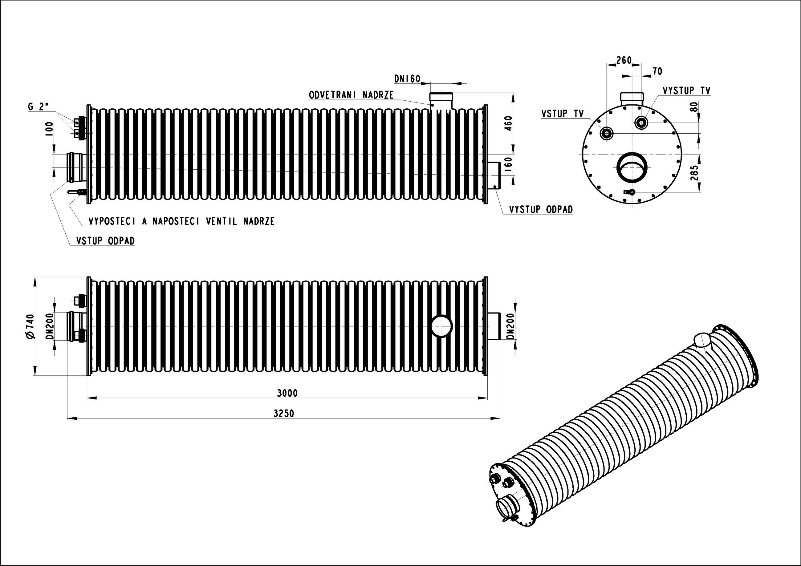

Zařízení je vybaveno pouhými čtyřmi přípojnými místy: přítoku a odtoku splaškové vody, přístupu čisté vody a odtoku vody předehřáté. Díky chytré konstrukci je také téměř bezúdržbové.

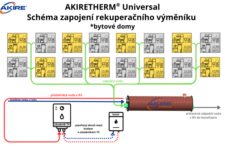

Aplikace nové technologie je široká, přesto existuje jedna klíčová podmínka: objekt musí mít centrální ohřev teplé vody rozváděný do míst spotřeby. Tato podmínka umožňuje optimální využití získaného tepla.
Pokud je podmínka splněna, AKIRETHERM UNIVERSAL může být instalován například v:
  • bytových domech (SVJ, bytová družstva)
  • hotelech
  • ubytovnách
  • provozech s technologickou odpadní vodou
Zařazení rekuperace do Průkazu energetické náročnosti budovy přináší viditelné zlepšení hodnocení objektu.
