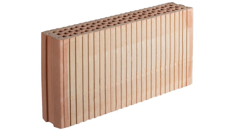

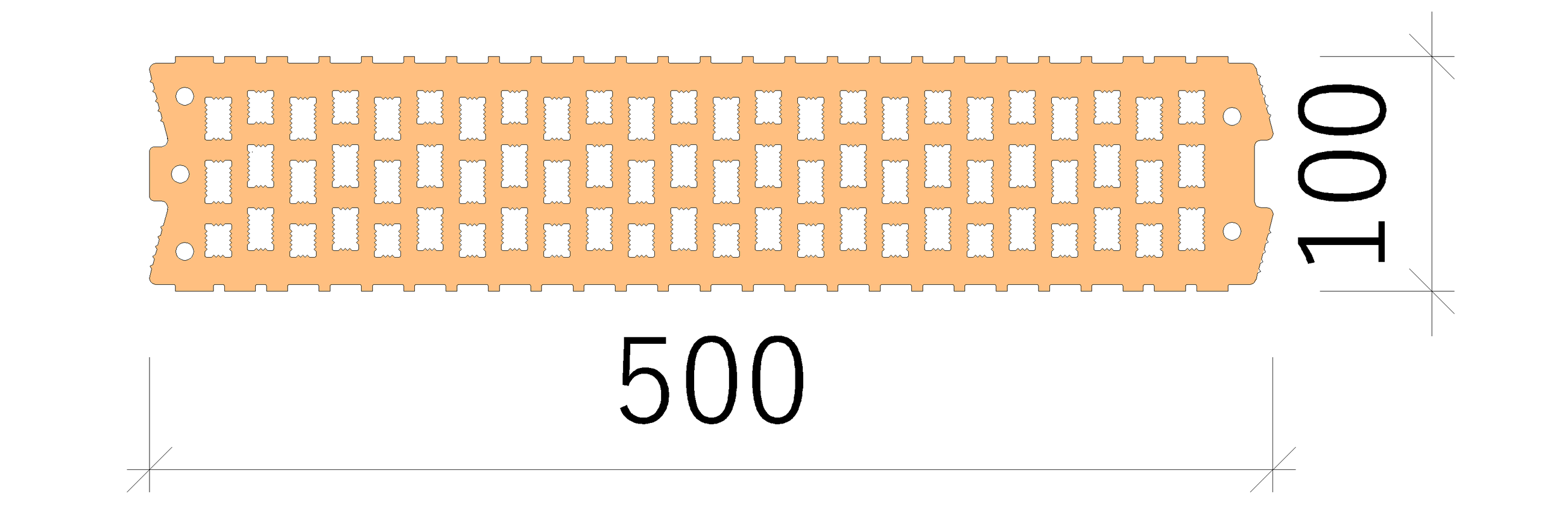

Společnost HELUZ představuje velmi zajímavou novinku v sortimentu příček. Nová cihla HELUZ AKU 10 broušená je určena pro nenosné příčky v bytových i rodinných domech. Vyniká malou tloušťkou stěny, zvýšenou objemovou hmotností a tím i dobrou zvukovou izolací, měrnou tepelnou kapacitou a spotřebou pouze 8 cihel/m2 stěny (d × š × v: 500 × 100 × 249 mm).
Měřením v akreditované laboratoři byla stanovena hodnota zvukové izolace Rw = 43 dB stěny s omítkami 2×15 mm. To je dostatečná hodnota pro splnění normového požadavku na vnitřní příčky bytu oddělující jednotlivé obytné místnosti. Pro běžně uvažované statické podepření příček lze navrhnout stěny výšky 3 m při délce 5 m. Lze navrhnout i jiné rozměry stěn. Pro návrh příček lze využít statickou pomůcku dostupnou na webu pro odborníky selektorkonstrukci.heluz.cz. Nové cihly lze využít i pro konstrukci šachet v prostorech bytových jader s ohledem na dobrou požární odolnost. Vyšší objemová hmotnost cihel je výhodná i z pohledu energetické náročnosti budov, kdy se použitím těžších vnitřních konstrukcí dosahuje nižší energetické náročnosti budovy a zároveň v letních měsících vede k lepšímu komfortu díky vyšší tepelné kapacitě stěny.
Díky broušeným ložným plochám a zdění na systémové tenkovrstvé malty HELUZ je provádění takto tenké příčky výrazně rychlejší a snazší oproti zdění na obyčejnou maltu. Tato příčkovka tak rozšiřuje sortiment broušených AKU cihel HELUZ vedle HELUZ AKU 11,5 broušená, HELUZ AKU Z 17,5 broušená a HELUZ AKU 20 broušená.
Příčky z broušených AKU cihel HELUZ se vyznačují výhodnými užitnými vlastnostmi a významně tak přispívají k dobrému komfortu bydlení jak v rodinných a bytových domech tak i v ubytovacích zařízeních a dalších budovách s pobytem osob.
