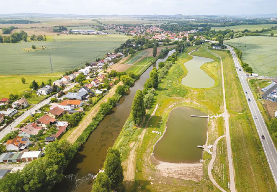

Projekt na Brněnsku propojuje ochranu města před povodněmi s obnovou říční krajiny, podporou biodiverzity a rekreačním využitím území. Projekt vznikl díky dotaci z Operačního programu Životní prostředí.
Jeho funkčnost potvrdila už povodeň na podzim 2024, kdy kontrolovaný rozliv vody významně snížil povodňové riziko.

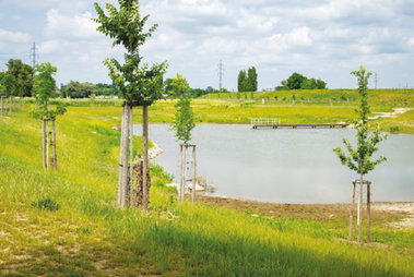

Povodňový park vznikl v nivě řeky Svratky na okraji Židlochovic. Součástí areálu je nové slepé rameno řeky, tůně a revitalizované koryto, které zadržují vodu v krajině, zpomalují povodňovou vlnu a současně vytvářejí cenné stanoviště pro živočichy i pro stor prorekreaci obyvatel.

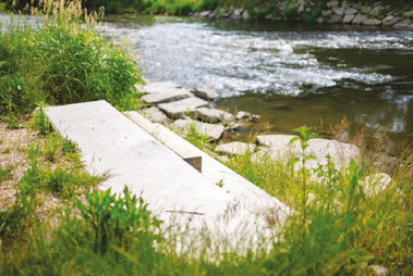

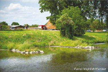

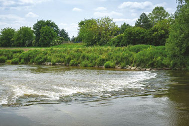

Jedná se o komplexní přírodě blízké protipovodňové a revitalizační opatření s doplňkovou rekreační funkcí v korytě a nivě Svratky. Dělníci odstranili opevnění v řece a vytvořili dva vzdouvací prahy. Dále upravili morfologii koryta, zřídili dřevo-kamenné usměrňovací výhony a vytvořili nové slepé rameno Svratky a rekreační tůně. K tomu proběhly výsadby, komunikační trasy, biotechnické objekty a mobiliář.

Cílem bylo zajištění dosažitelného stupně protipovodňové ochrany v bezprostředním okolí řešeného území
Ochrana je pro město Židlochovice, obec Vojkovice, má pozitivní dopad na zátopová území Svratky v obcích podél toku od řešeného území až k jejímu ústí do vodní nádrže Nové Mlýny: Unkovice, Žabčice, Přísnotice, Nosislav, Velké Němčice, Uherčice, Vranovice.
  • Celková délka řešeného úseku pro úpravu toku a přilehlé nivy s cílem zlepšení přirozených rozlivů byla téměř jeden kilometr.
  • Celková dotčená plocha činí 13,25 hektaru, rozloha nových vodních ploch 2,17 hektaru.

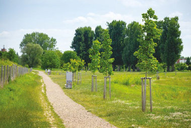

  • Dále došlo k výsadbě 224 stromů a 2 667 keřů.
Před realizací byla lokalita tvořená upravenými koryty řek Svratky a Litavy intenzivně využívána jako zemědělské pole. Voda v zahloubených, napřímených tocích zde proudila nepřirozeně rychle, což zvyšovalo riziko destruktivních povodní. Podzemní voda byla hluboko, asi 3,5 metru pod povrchem, a oblast byla zařazena do zátopových území. Případné záplavy mohly ohrozit i obce dále po proudu až po Nové Mlýny.

Celý prostor byl navržen tak, aby generoval minimální náklady na údržbu
V prvních letech proběhla následná péče o výsadby, tedy stromy a keře, která vychází na desítky tisíc korun ročně. Počítá se také s opravami, které realizátoři odhadují na 20 000 korun ročně. Jako velmi složité hodnotí autoři vykupování pozemků, na kterých byl areál vybudován, od původních majitelů a komunikaci s nimi. Za problematické považují také jednání se státním podnikem Povodí Moravy. Přestože budované dílo odpovídalo nově schválené evropské legislativě, potýkali se s nelogickými požadavky, které museli eliminovat složitým jednáním.

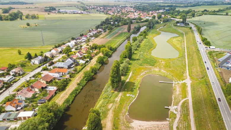

Areál zasáhla těsně před dokončením povodeň
Park však tuto situaci zvládl a plnil svou ochrannou funkci přesně tak, jak se očekávalo.

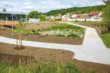

Příjemným překvapením bylo také to, jak rychle začal být celý prostor využíván, či reakce rybářů, kteří revitalizaci Svratky ocenili s tím, že okamžitě po realizaci vzdouvacích prahů s tůněmi a usměrňovacích výhonů s tišinami bylo patrné výrazné zvýšení diverzity druhů rybí obsádky. Dalšími přínosy projektu jsou zájem obyvatelstva širokého okolí, rekreační potenciál místa nebo jeho využití pro školní vzdělávání.
Náklady dosáhly výše téměř 60 milionů korun, z toho téměř 57 milionů bylo hrazeno z dotace Operačního programu Životní prostředí.
