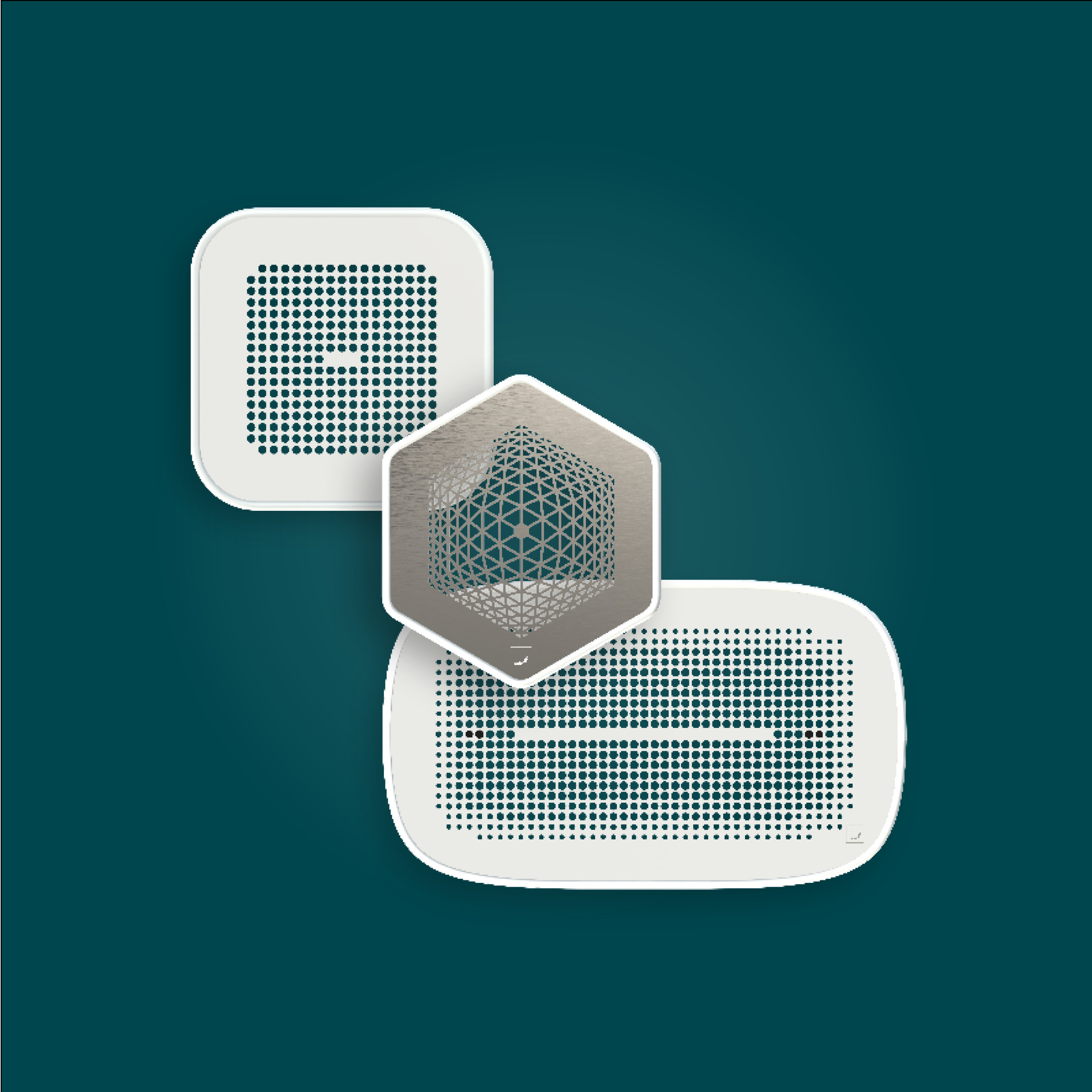

Dvě produktové řady pro různé typy projektů
Nové portfolio designových větracích mřížek Zehnder reaguje na rozdílné požadavky architektonických návrhů a je rozděleno do dvou produktových řad.

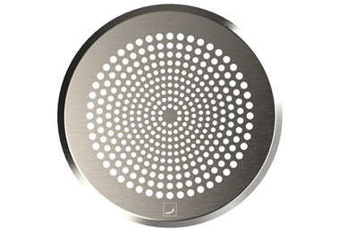

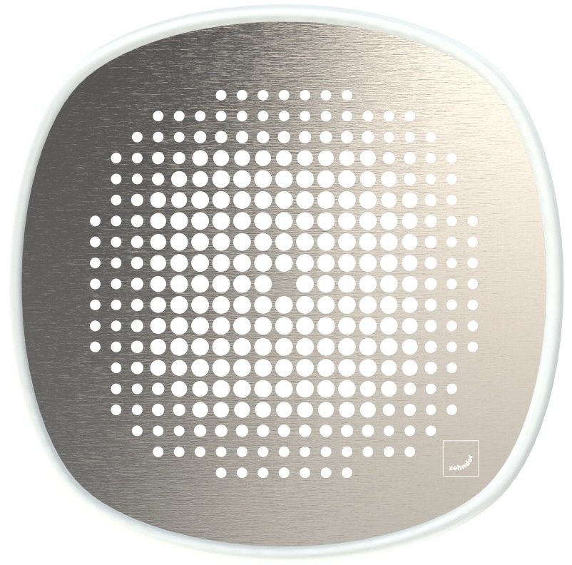

Řada Classic Line vychází z čistých tvarů, známých geometrií a nadčasového designu. Je určena především pro projekty, kde mají technické prvky zůstat vizuálně střídmé a přirozeně splynout s interiérem. Inspirace italskou architekturou se promítá do jednoduchých linií a harmonických proporcí. Portfolio nově doplňují modely Milano a Bologna.
Větrací mřížka ComfoGrid Milano v sobě spojuje elegantní křivky s čistými kruhovými perforacemi.

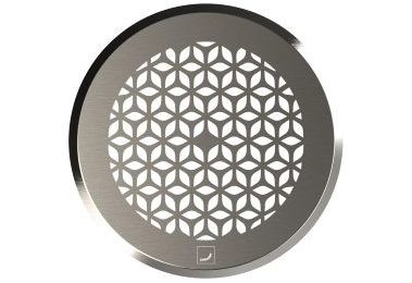

Květinový vzor perforace mřížky ComfoGrid Bologna je inspirován klasickou architekturou.

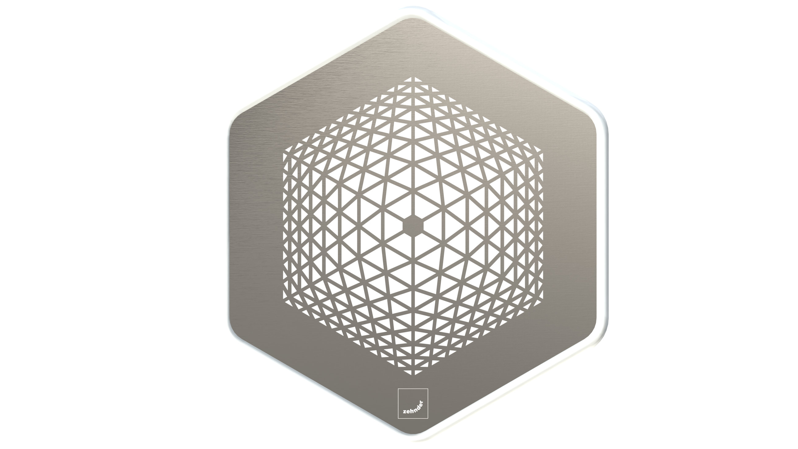

Řada Design Line naopak pracuje s větrací mřížkou jako s plnohodnotnou součástí architektonického výrazu prostoru. Modely Rubino, Topazio a Zaffiro využívají výraznější dekorativní prvky, propracované vzory a charakteristické skleněné orámování inspirované drahými kameny. Uplatnění nacházejí zejména v projektech, kde je kladen důraz na zpracování detailů a celkovou estetickou úroveň interiéru.
Se svým výrazným šestiúhelníkovým vzorem perforace a lesklým skleněným efektem představuje mřížka ComfoGrid Rubino nepřehlédnutelný designový prvek.
Model větrací mřížky ComfoGrid Zaffiro, italský výraz pro safír, představuje klid, čistotu a hloubku.
Větrací mřížka ComfoGrid Topazio sází na minimalistické linie a průsvitné skleněné orámování.

Zehnder – Designové větrací mřížky v interiéru Bologna
