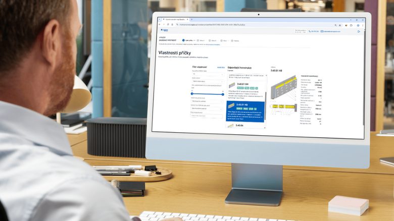

Webová aplikace Rigips pro výpočet stavební neprůzvučnosti prošla faceliftem. Je přehlednější, intuitivnější a dostupná přes Rigips ID.
Akustická aplikace Rigips, která pomáhá s výpočtem stavební neprůzvučnosti příček ze sádrokartonu, dostala nový kabát. Modernizovali jsme nejen vzhled, ale i celé uživatelské flow - aplikace je nyní výrazně přehlednější a vede uživatele krok za krokem.
Tento nástroj je ideální pro situace, kdy máte v projektové dokumentaci uvedenou pouze požadovanou hodnotu stavební neprůzvučnosti R´w, ale výrobce konstrukce uvádí jen laboratorní hodnotu Rw. Aplikace posuzuje vliv bočního přenosu zvuku na vzduchovou neprůzvučnost mezi místnostmi v budovách se sádrokartonovými stavebními prvky. Výhodou je, že zohledňuje i zvolené detaily, a tím umožňuje přesnější posouzení reálné akustické výkonnosti konstrukce v konkrétním prostředí.
Výpočet je založen především na DIN 4109-2: 2018, ve které jsou uvedeny podrobné údaje o bočním přenosu zvuku pro různé dělicí a boční stavební prvky a jejich kombinace včetně styků. Evropská norma ČSN EN 12354-1 neuvádí potřebné hodnoty vlivu přenosu hluku navazujícími konstrukcemi (Dn,f,w). Výsledný posudek je orientační a má za cíl pomoci přesněji odhadnout hodnotu vážené stavební neprůzvučnosti R´w. Výslednou hodnotu však ovlivňuje i kvalita montáže příčky i přilehlých konstrukcí.
Novou verzi aplikace můžete vyzkoušet již dnes na odkazu níže. Navíc vám stačí jen jedny přihlašovací údaje díky jednotnému systému Rigips ID, který propojuje více nástrojů a služeb Rigipsu pod jedním účtem.
