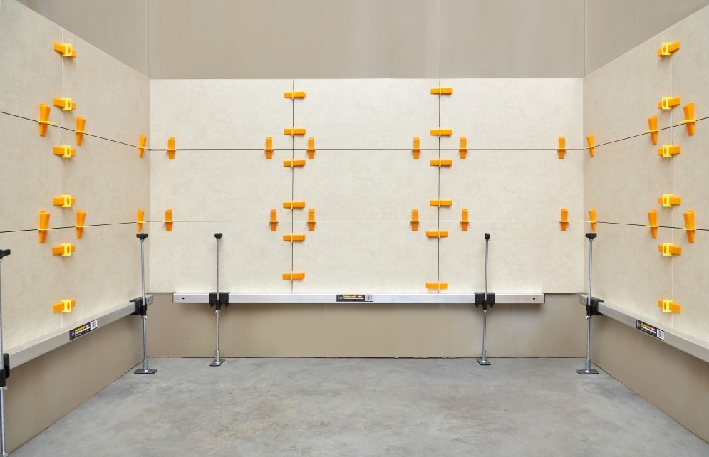

Jak vysoko založit obklad v koupelně?
Jak vysoko jen chcete a neplatí to jen pro koupelny, ale pro obklady jakýchkoliv místností.
Jak na to?
Pokud zakládáme od podlahy, nepotřebujeme oporu prvního zakládacího radu. Pokud zakládáme kdekoliv výše nad  styčnou hranou stěny a podlahy, bez opory se neobejdeme. Předepsaná výška koupelnového obkladu také neexistuje,  ustálená je do 200 cm.
Pokud jsou obklady v koutech ukončené na "ne celou" obkladačku, vypadá obklad souměrnější. Obklad by měl vždy  začínat dole i nahoře celou kachličky, pokud to není možné, dodržte ukončení celou dlaždicí nahoru.
Pokud nechcete začít obkládat celou obkládačkou úplně zdola, od přechodu stěny a podlahy, pomozte si  zakládacím profilem. Ten vám umožní začít první řadu obkladu od vámi zvolené úrovně díky jednoduše  nastavitelné výšce.
