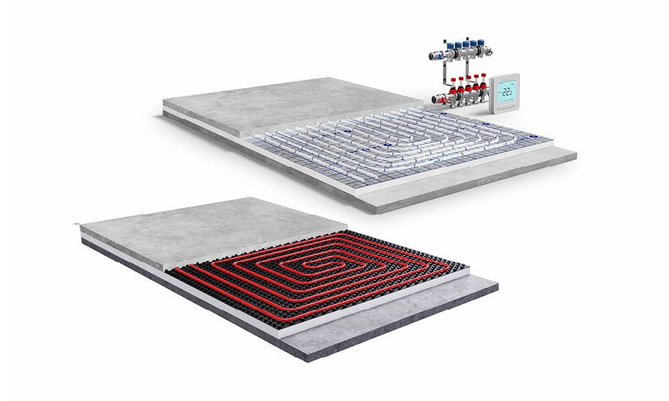

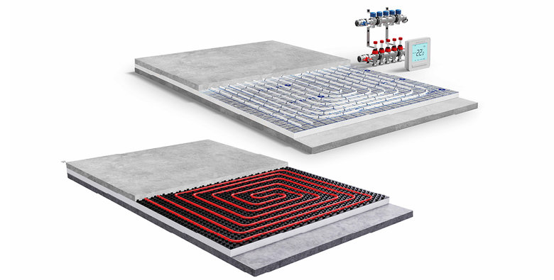

Pipelife pokrývá oba základní přístupy k teplovodnímu vytápění: suchou metodu reprezentovanou systémem Flooré a tradiční mokrou cestu pod systémovým označením FloorTherm. Každé z těchto řešení řeší zcela odlišné stavební situace.

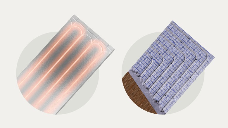

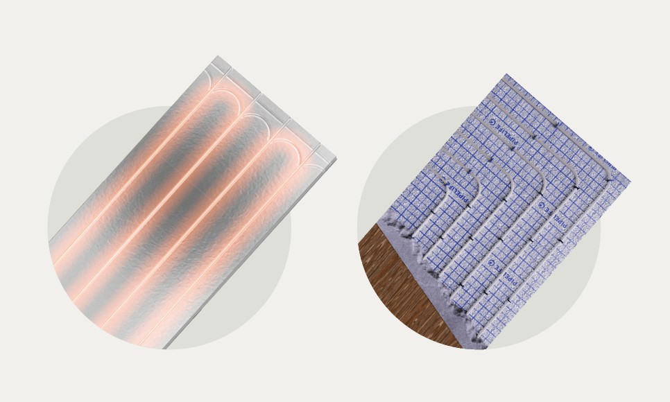

Základním konstrukčním prvkem je systémová deska z vysokohustotního polystyrenu EPS 300 o pevnosti v tlaku 300 kPa (při 10% deformaci). Deska je celoplošně opatřena integrovanou hliníkovou fólií o tloušťce 100 µm. Ta supluje roznášecí funkci potěru – zajišťuje intenzivní příčné vedení tepla a eliminuje vznik lokálních přehřátých pruhů nad trubkami.

  • Geometrie kladení: Trubky d16 mm se ukládají v roztečích 100, 150 nebo 200 mm. Desky mají předlisované drážky včetně integrovaných oblouků a zpětných větví, což výrazně zrychluje realizaci.

Systém využívá vícevrstvé kompositní trubky PE-RT/AL/PE-RT nebo vícevrstvé trubky PE-RT/EVOH/PE-RT o průměrech 16 až 18 mm. Kladení probíhá na různé typy podkladů – systémové nopové desky s izolací, kašírované izolační role s rastrovou tkaninou nebo fólie či role položené na samostatnou izolační polystyrenovou vrstvu.

Při návrhu se volba mezi systémy Flooré a FloorTherm odvíjí především od skladby stropu a harmonogramu stavby.
Zatímco FloorTherm zůstává ekonomickou a konstrukčně spolehlivou volbou pro těžké novostavby s požadavkem na tepelnou setrvačnost, Flooré řeší kritická místa projektů: rekonstrukce s limitovanou konstrukční výškou u prahů a francouzských oken, staticky namáhané dřevěné stropy a stavby s přísnými termíny předání, kde nelze čekat na vysychání podlahových potěrů. V praxi se často osvědčuje i jejich kombinace v rámci jednoho objektu – FloorTherm v přízemí na základové desce a Flooré v obytném podkroví na dřevěném trámovém stropu.
