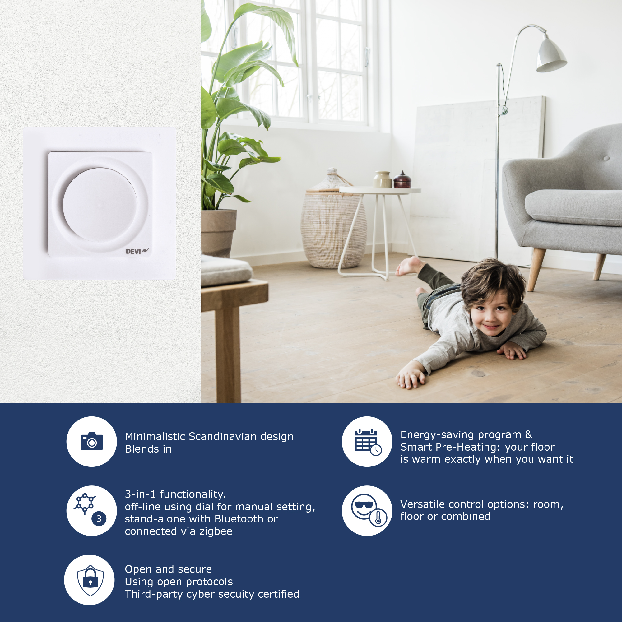

Tři režimy. Jedno zařízení. Naprostá kontrola.

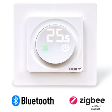

Termostat DEVIreg™ Display Connect nabízí tři intuitivní režimy ovládání:
  • Fit & Forget – Připraveno k použití ihned po vybalení, není potřeba žádná aplikace.
  • Bluetooth – Rychlé nastavení pomocí aplikace DEVI Control App s podrobnými pokyny.
  • Zigbee – Dálkové ovládání prostřednictvím aplikace DEVI Connect nebo jakékoli brány certifikované pro Zigbee 3.0.
Tato všestrannost zajišťuje bezproblémovou integraci do rezidenčního i komerčního prostředí s přesnou regulací pokojových, podlahových nebo kombinovaných teplotních režimů.

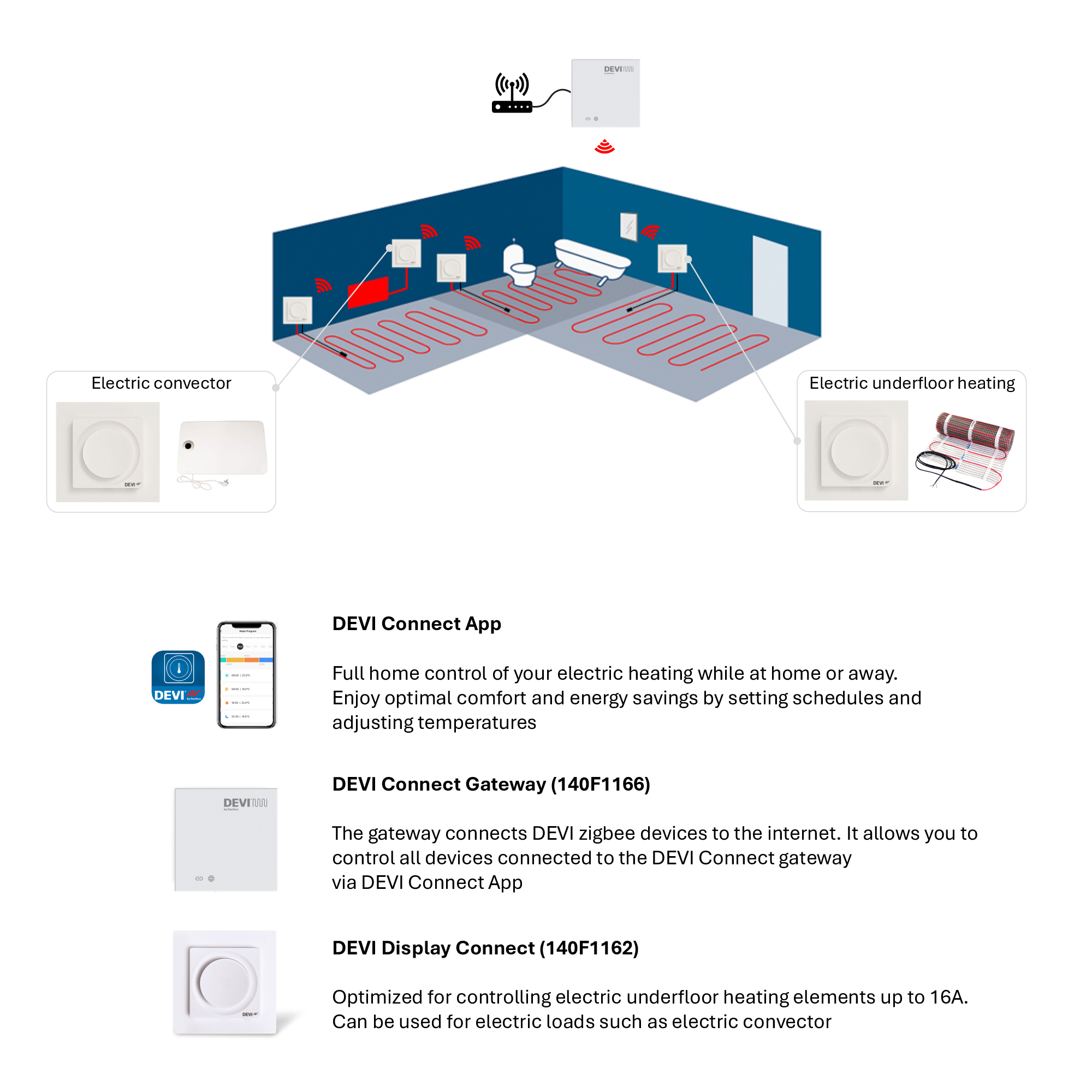

Inteligentní konektivita s bránou DEVI Connect
Úplný vzdálený přístup umožňuje brána DEVI Connect pro komunikaci založenou na Zigbee až s 200 termostaty. Uživatelé mohou vytvářet týdenní plány, aktivovat inteligentní předehřívání a spravovat spotřebu energie odkudkoli na světě. To umožňuje správcům budov i majitelům domů snadno optimalizovat pohodlí a efektivitu.

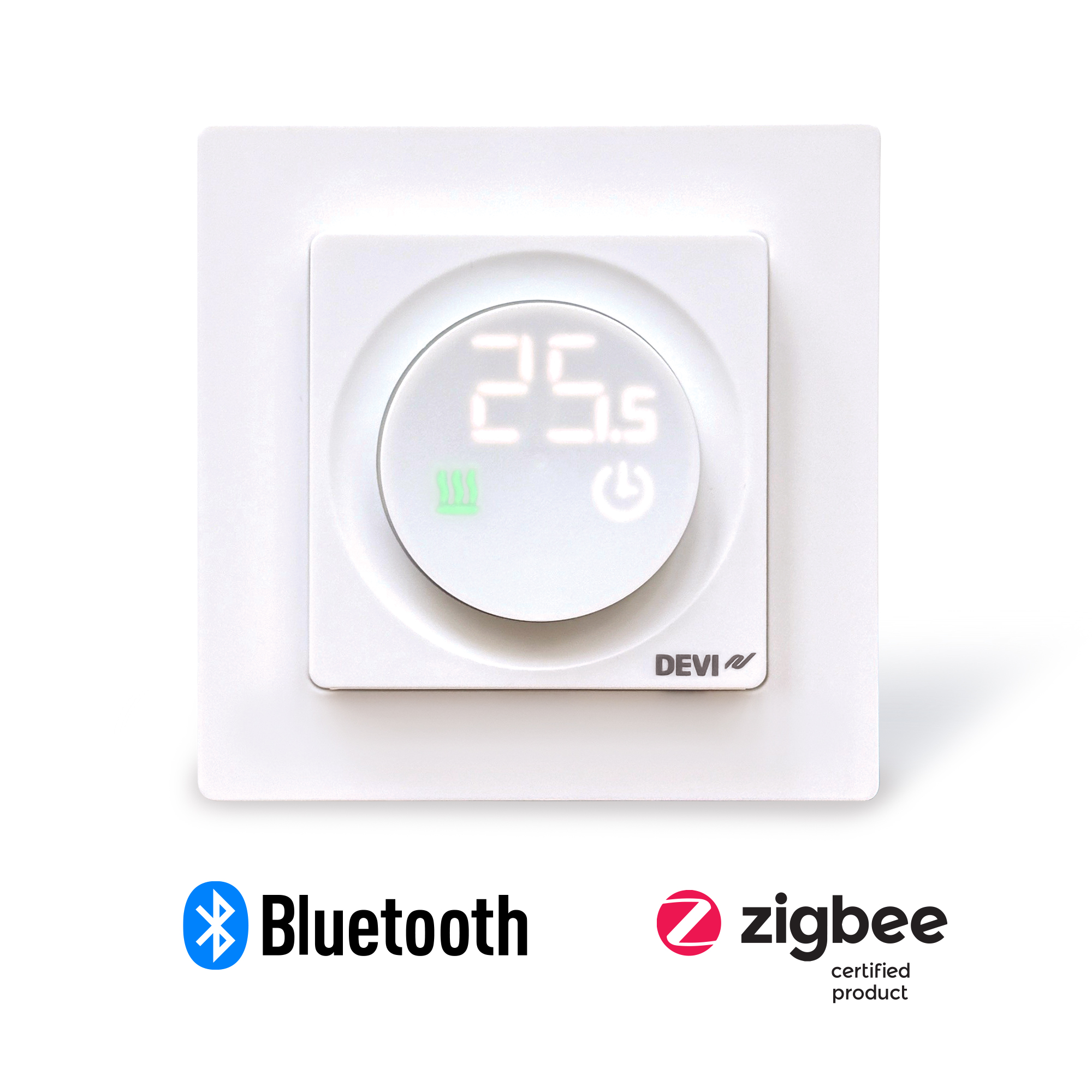

Termostat je vhodný pro standardní rámečky 55 × 55 mm, obsahuje možnosti předního panelu R2,5 a R8 a je kompatibilní se 7 typy senzorů NTC (2/6/8/10/12/15/33/47 kΩ). Sdílený napájecí systém DEVI umožňuje snadný upgrade na všechny modely DEVIreg™, což zkracuje dobu instalace a snižuje náklady.
