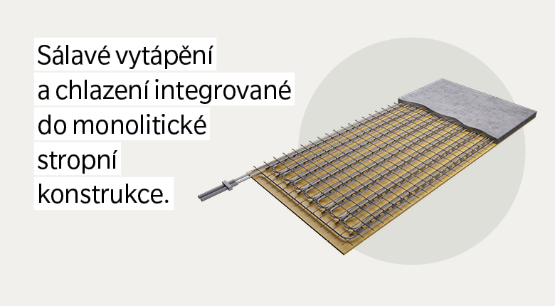

Jedná se o technologii aktivovaných stropů určenou pro plošné vytápění a chlazení, která je integrována přímo do betonové konstrukce budovy. Strop tak funguje jako velká akumulační plocha, která rovnoměrně předává teplo nebo chlad do prostoru. Výsledkem je vysoký tepelný komfort, energeticky úsporný provoz a interiér bez viditelných otopných nebo chladicích prvků.
Chytré vytápění a chlazení pomocí aktivovaných stropů

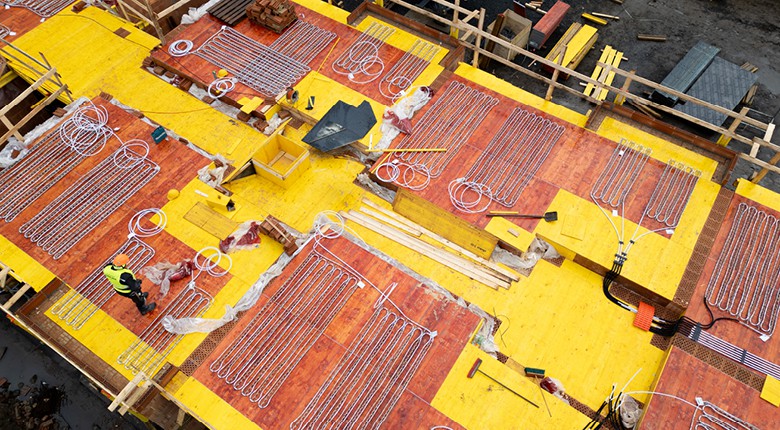

Systém SLAB16 využívá princip sálavého vytápění a chlazení zabudovaného do monolitické betonové stropní desky. Při betonování jsou do výztuže vloženy prefabrikované moduly s trubkami, které jsou umístěny těsně pod spodním povrchem desky a následně zalité betonem. Betonová masa pak funguje jako velká akumulační plocha, která rovnoměrně předává teplo nebo chlad do prostoru.

    Topné smyčky jsou předem připraveny ve formě prefabrikovaných modulů. Ty se na stavbě pouze umístí na bednění, propojí a následně zabetonují. Tento postup urychluje montáž a minimalizuje riziko chyb při instalaci.

Systém SLAB16 byl v loňském roce nainstalován například v České Kamenici, kde probíhala výstavba nového Domu pro seniory. Na video z pokládky systému se můžete podívat v následujícím referenčním videu.
