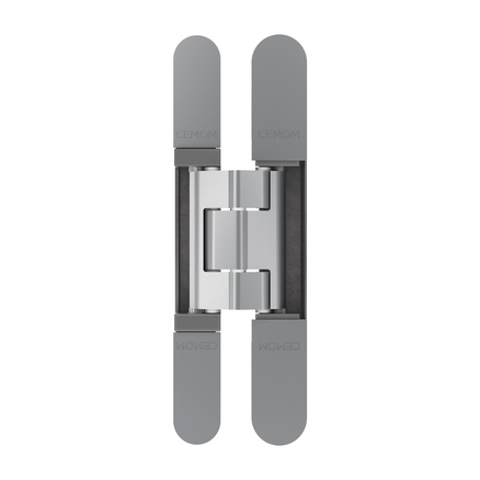

Skryté závěsy ESTETIC 1821/A
Dokonalý detail pro moderní dveře: zcela skrytý závěs!
Zcela skrytý závěs: špičková funkčnost a elegantní design pro moderní dveře
Pro moderní interiéry jsou detaily klíčové. Nový pravolevý zcela skrytý závěs s kovovými magnetickými krytkami kombinuje minimalistický vzhled s technickou dokonalostí. Díky 3D nastavitelnosti ve třech směrech - svisle ±3 mm, vodorovně +3 mm a v hloubce ±1,5 mm - umožňuje precizní doladění polohy dveří i po montáži, čímž zajišťuje dlouhodobě přesné lícování a snadnou instalaci.
Závěs unese dveře do 80 kg při šířce 900 mm na dvou závěsech, což jej činí vhodným i pro robustní dveře. Bezúdržbová technologie kluzných ložisek zaručuje tichý chod a dlouhou životnost. Kompaktní rozměry - výška čela 155 mm, šířka čela 18 mm u dveří a 21 mm u rámu, hloubka 24-24,8 mm - umožňují přesné osazení do různých dveřních systémů, přičemž vzdálenost mezi tělesy 11,6 mm lze nastavit ±1,5 mm.
Závěs je dostupný v elegantních povrchových úpravách: nikl 8050, chrom satin 8060, bílá 9016 a černá 9005, takže ladí s moderními interiéry. Splňuje přísnou klasifikaci EN 1935: 3 7 4 0 1 0 0 11, která potvrzuje jeho kvalitu, odolnost a bezpečnost.
Tento zcela skrytý závěs je ideální volbou pro všechny, kdo hledají elegantní, minimalistické řešení bez viditelných prvků, které zároveň poskytuje spolehlivou funkčnost a dlouhodobou odolnost.
