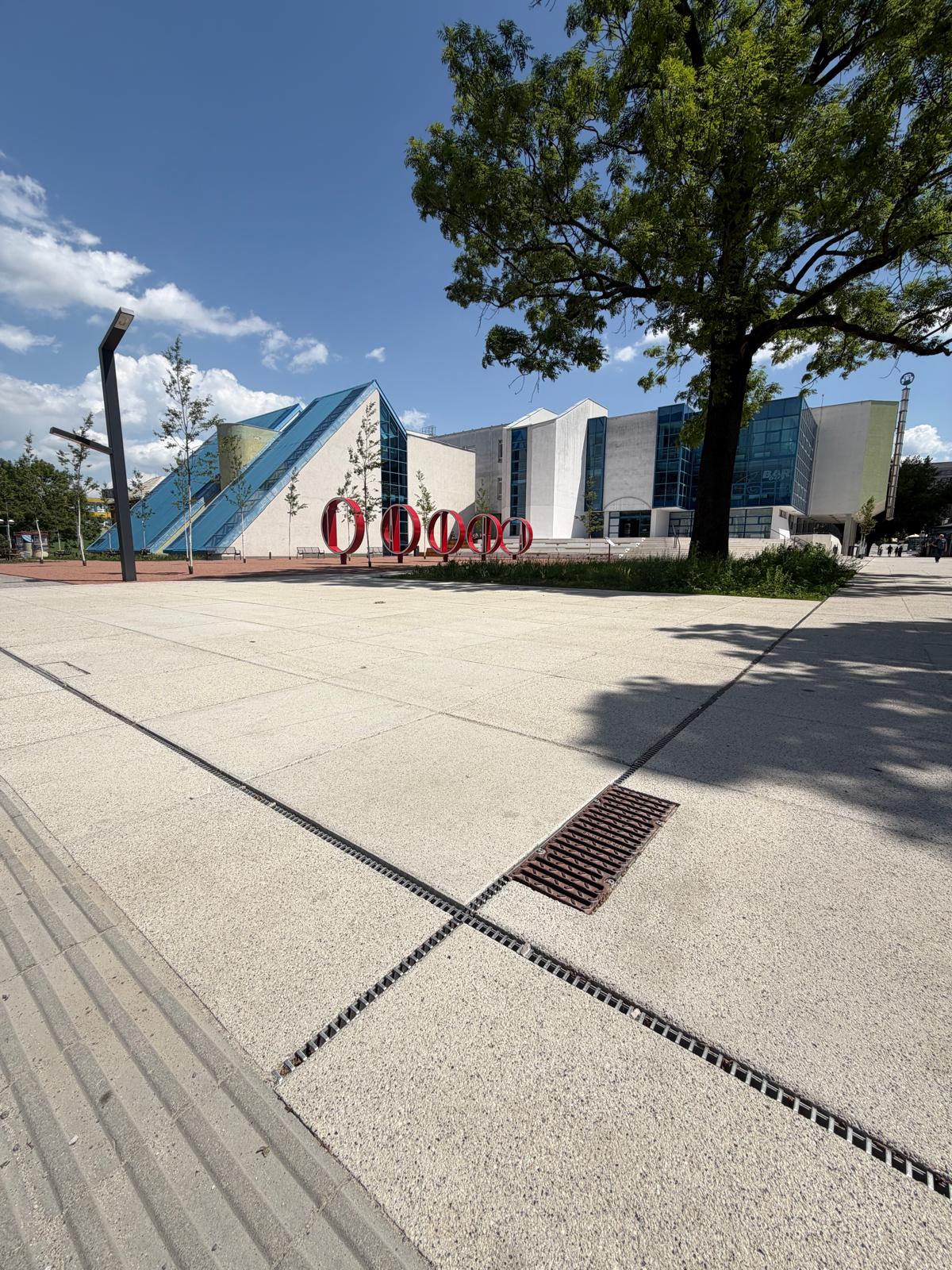

Vstupní plocha u Muzea osobních automobilů Tatra v Kopřivnici prošla komplexní rekonstrukcí. Nové veřejné prostranství proměňuje dříve roztříštěné území v reprezentativní vstup do muzea i do centra města. Součástí technického řešení byly polymerbetonové odvodňovací žlaby MEA.
Nový předprostor, otevřený letos v květnu, pracuje s kombinací velkoformátové dlažby, mlatu, pohledového betonu, antracitového mobiliáře a zeleně. Přibyly nové stromy a trávník, symbolická červenobílá pětice kruhů, pobytové schodiště, pítko, stojany na kola i uzamykatelné boxy. Materiálově prostor navazuje na dříve rekonstruované centrum města.

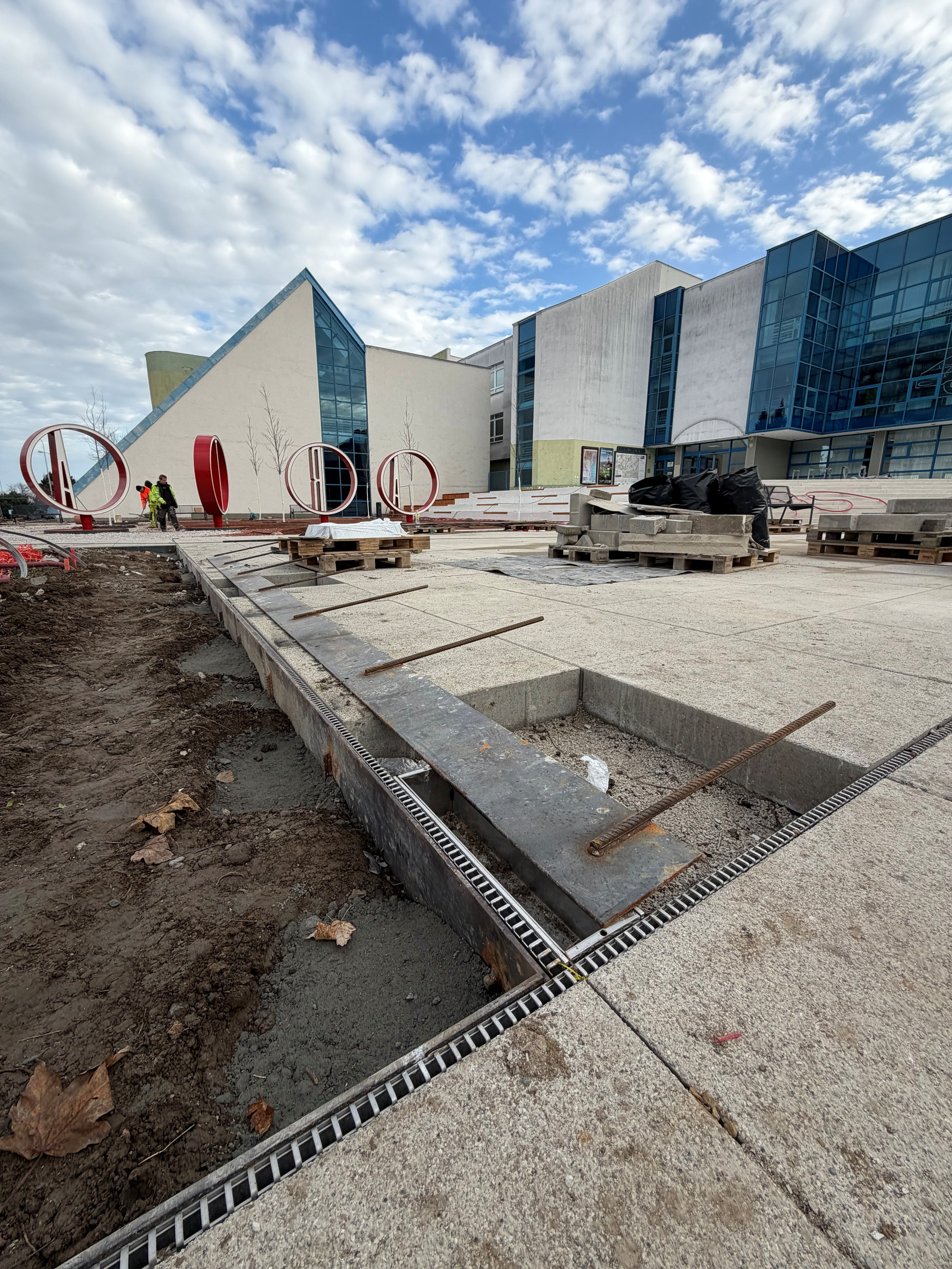

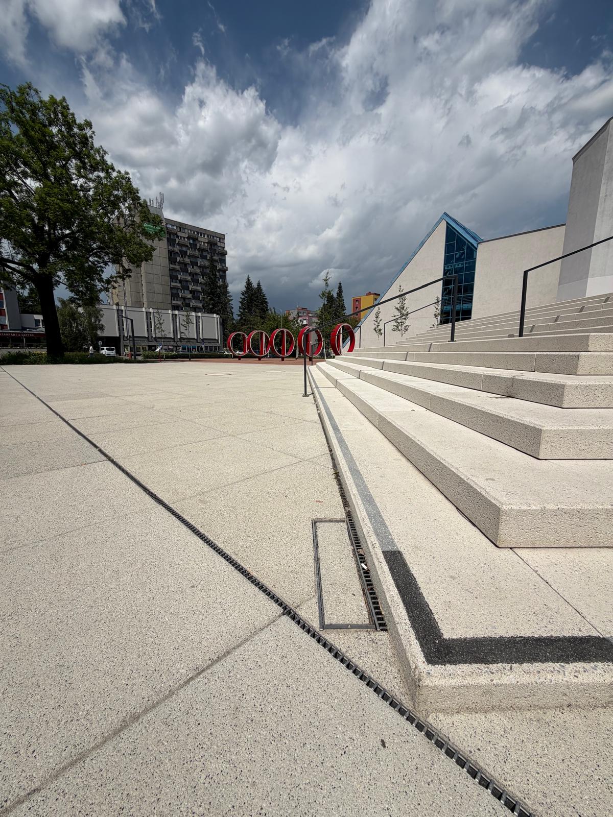

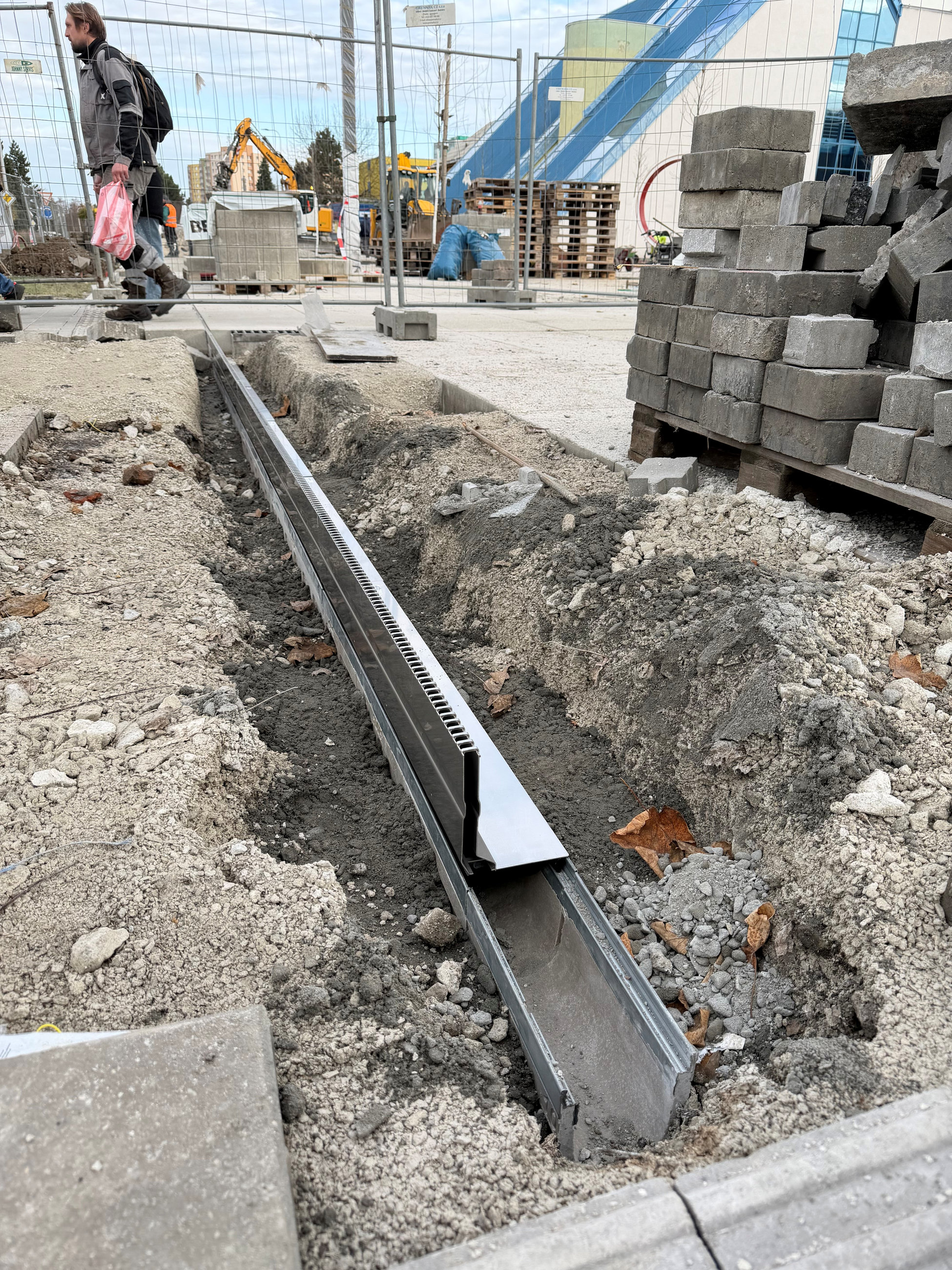

Projektant navrhl liniové odvodnění ploch, které bylo vyřešeno polymerbetonovými žlaby vyrobenými v závodě MEA v Plzni. Polymerbeton je vhodný pro městské a dopravně zatěžované plochy díky pevnosti, tvarové přesnosti, nízké nasákavosti a odolnosti vůči vodě i mrazu.
V Kopřivnici byly použity žlaby MEADRAIN s pozinkovanou hranou, se spádem dna, se štěrbinovým nástavcem a také s litinovým roštem.
Spádované dno žlabů je důležité hlavně tam, kde je nutné vodu odvést plynule po delší linii a zároveň udržet povrch bez zbytečných výškových zásahů. Spád pomáhá vést vodu požadovaným směrem a podporuje funkčnost systému i při intenzivnějším dešti.
Štěrbinové žlaby pro čistý výraz veřejného prostoru

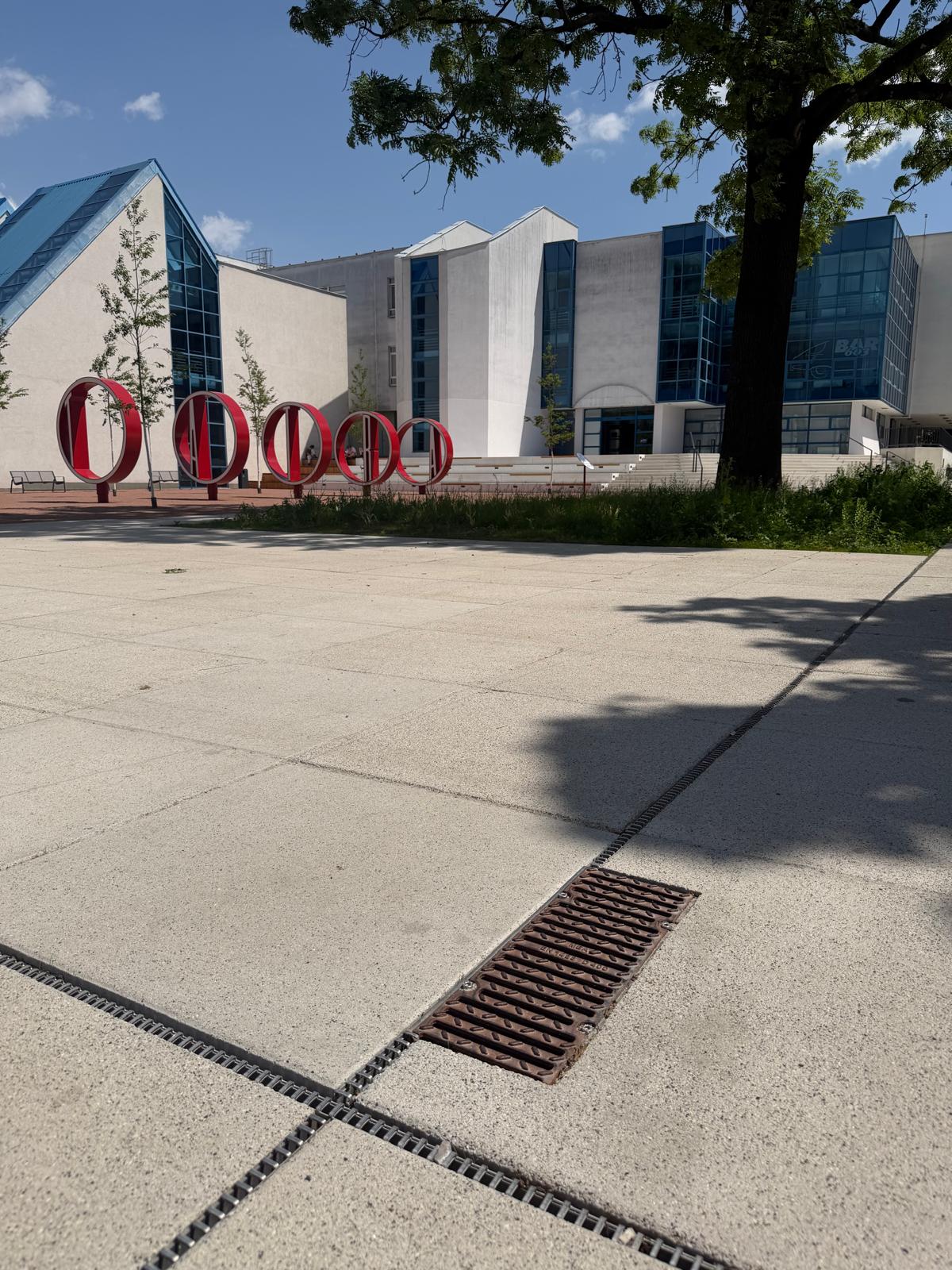

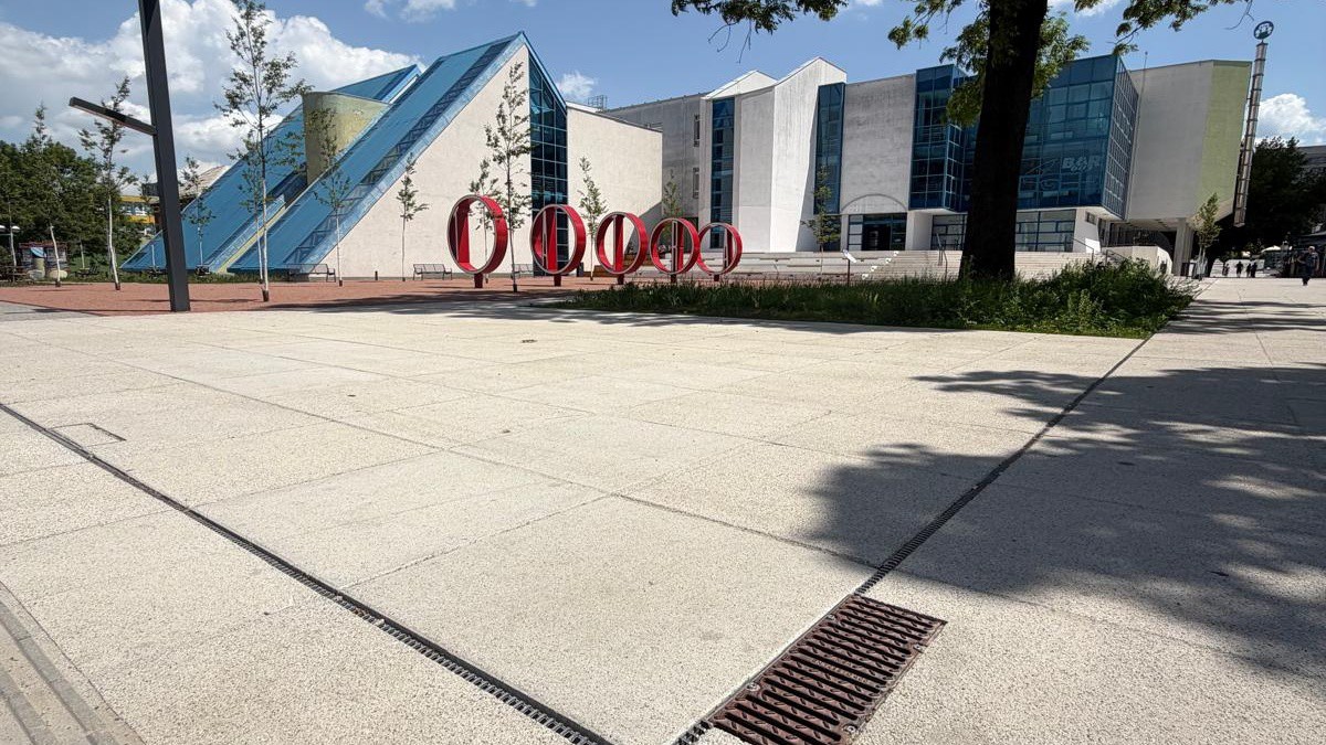

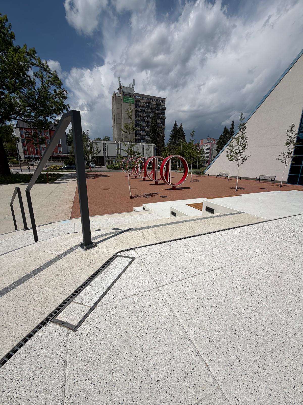

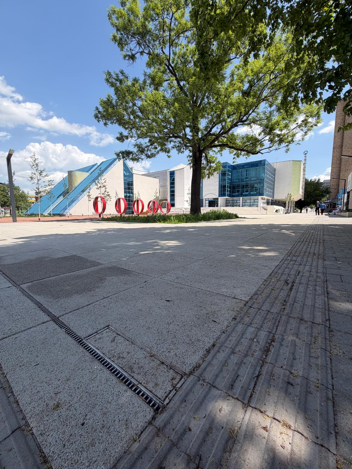

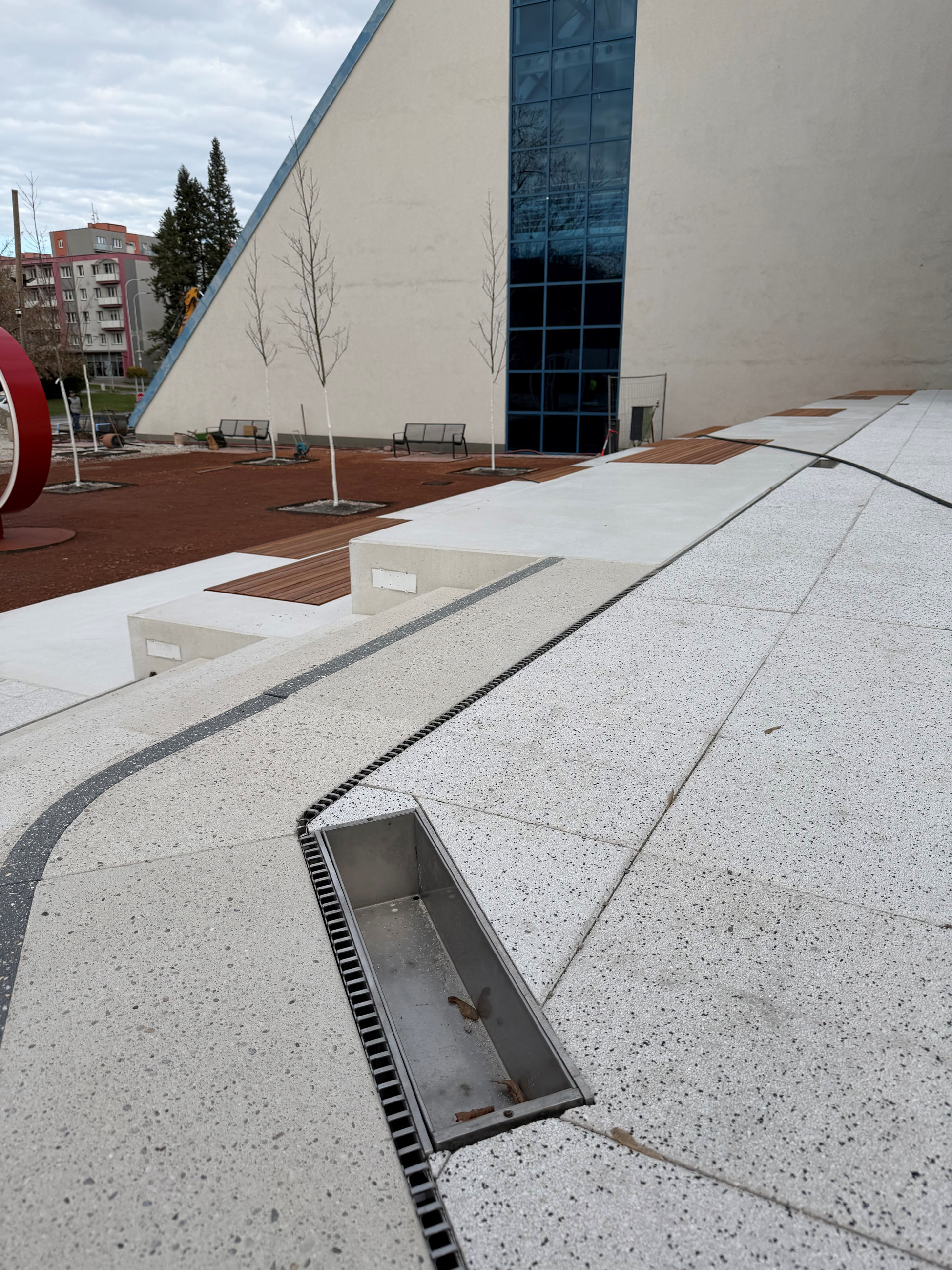

Nejvýraznějším prvkem z hlediska architektury jsou nerezové štěrbinové nástavce TSH. U muzea Tatra bylo potřeba zachovat čistou kresbu dlažby. Zvolené štěrbinové odvodnění tudíž neodvádí pozornost od architektury.
Systém TSH TOPSLOT je určený pro zpevněné plochy, pěší zóny, náměstí, obytné soubory nebo plochy okolo bazénů s třídami zatížení od A15 až po E600.

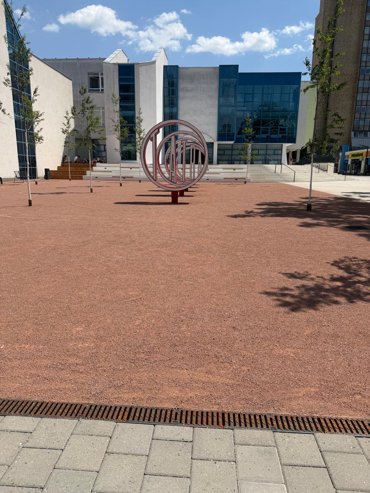

V místech, kde bylo vhodnější přiznat odvodňovací linii a pracovat s vyšší mechanickou odolností krytu, byly použity polymerbetonové žlaby s litinovým roštem. Litinový rošt je osvědčený pro veřejné a provozně zatížené plochy, protože dobře snáší zatížení a je robustní.
V projektu byla navržena třída C250, zatímco štěrbinové nástavce byly v určených částech dodány v třídě D400.
