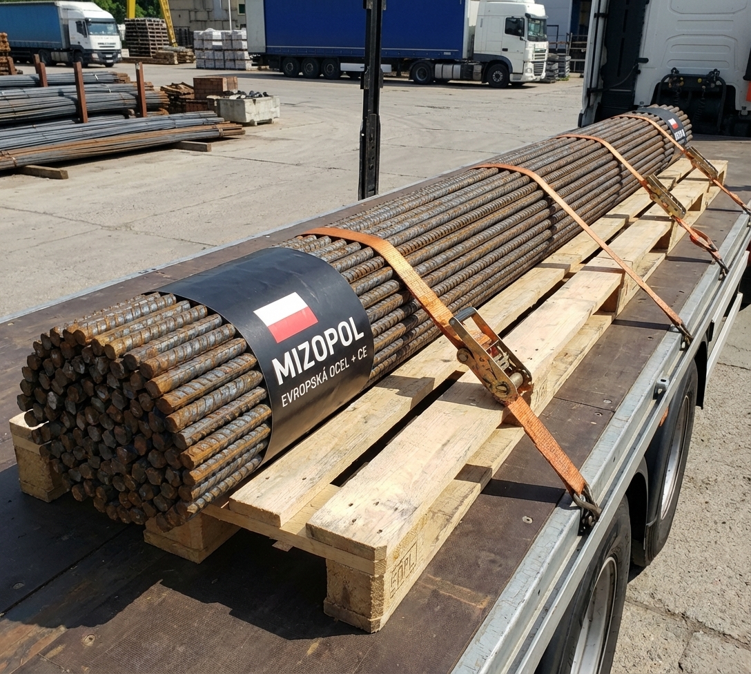

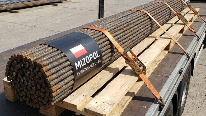

2. Betonářská/výztužná ocel („roxor“)
Klasika první fáze výstavby domu: základy, základové pasy, desky, věnce, stropy. Výztužné pruty se běžně dodávají ve výrobních délkách (typicky 12 m, v maloobchodě často i 6 m) a oblíbené průměry v praxi bývají např. Ø10 a Ø12 (samozřejmě dle projektu i další).
Nejčastější třídy/jakosti na trhu:
  • B500A, B500B, B500SP (volba vždy podle projektu a požadavků realizace).
Alternativy a zrychlení práce:
  • kari sítě (výztužné sítě)
  • prefabrikovaná výztuž (když rozhoduje čas a opakovatelnost)
Tip: u výztuže není důležitý jen průměr, ale také třída oceli, profilování/žebrování, dokumentace (atest) a shoda s projektem.

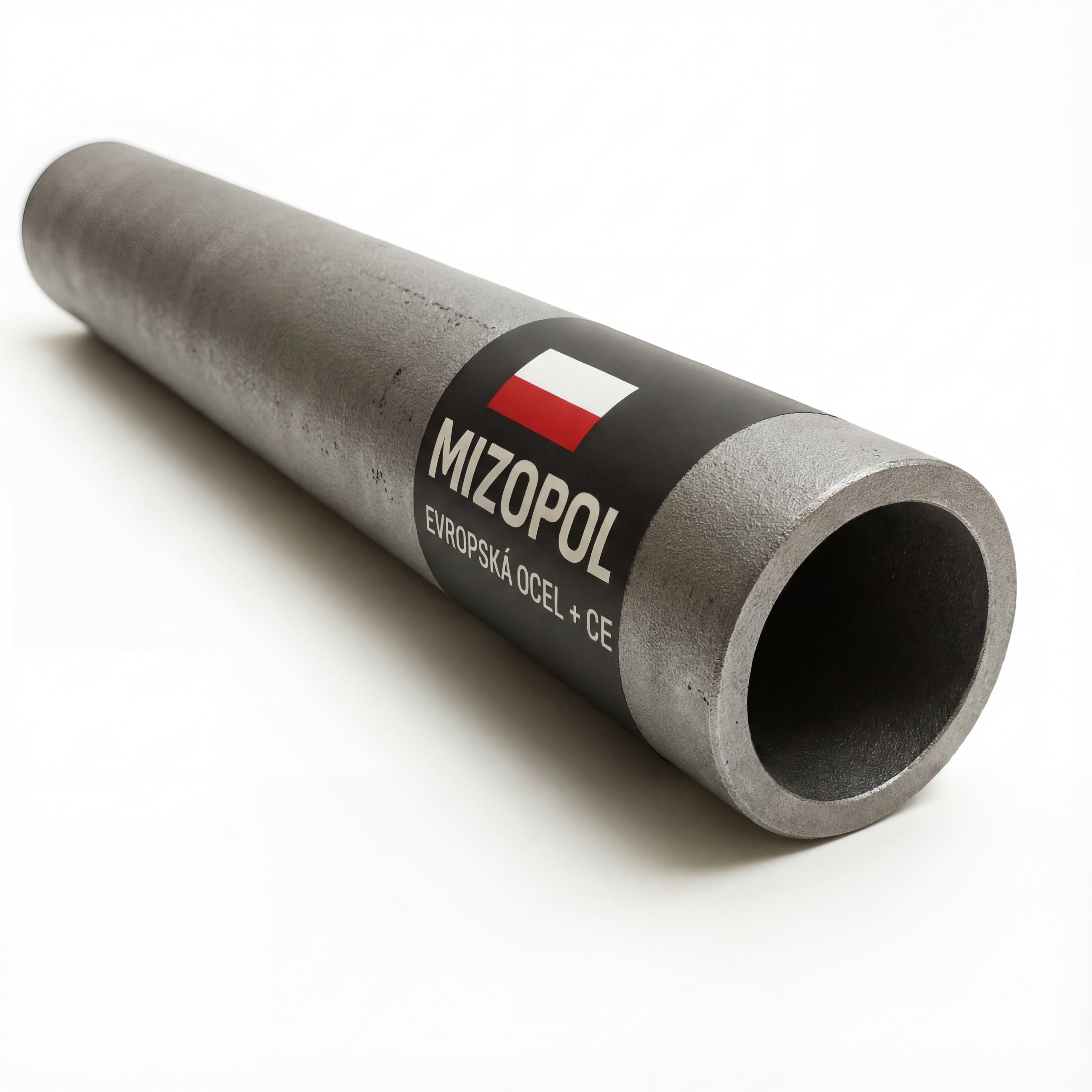

Trubky
Trubky si lidé spojují hlavně s instalacemi, ale v ocelových konstrukcích jsou stejně běžné – jako sloupy, prvky rámů, podpěry, táhla, díly strojů nebo oplocení.
Základní dělení:
  • svařované trubky (se švem) – vyrábějí se ze svinutého plechu se svařeným švem; pro mnoho aplikací jsou plně dostačující a obvykle levnější,
  • bezešvé trubky – bez svaru (např. válcované/tažené), obvykle odolnější vůči vyšším tlakům, únavě materiálu a dynamickému namáhání, ale také dražší.
Na co při objednávce myslet:
  • průměr a tloušťka stěny (dělá větší rozdíl, než se zdá),
  • přímost (důležitá u delších kusů a konstrukcí),
  • použití: instalace vs. konstrukce (jiný význam má „trubka na vodu“ a jiný „konstrukční trubka“).

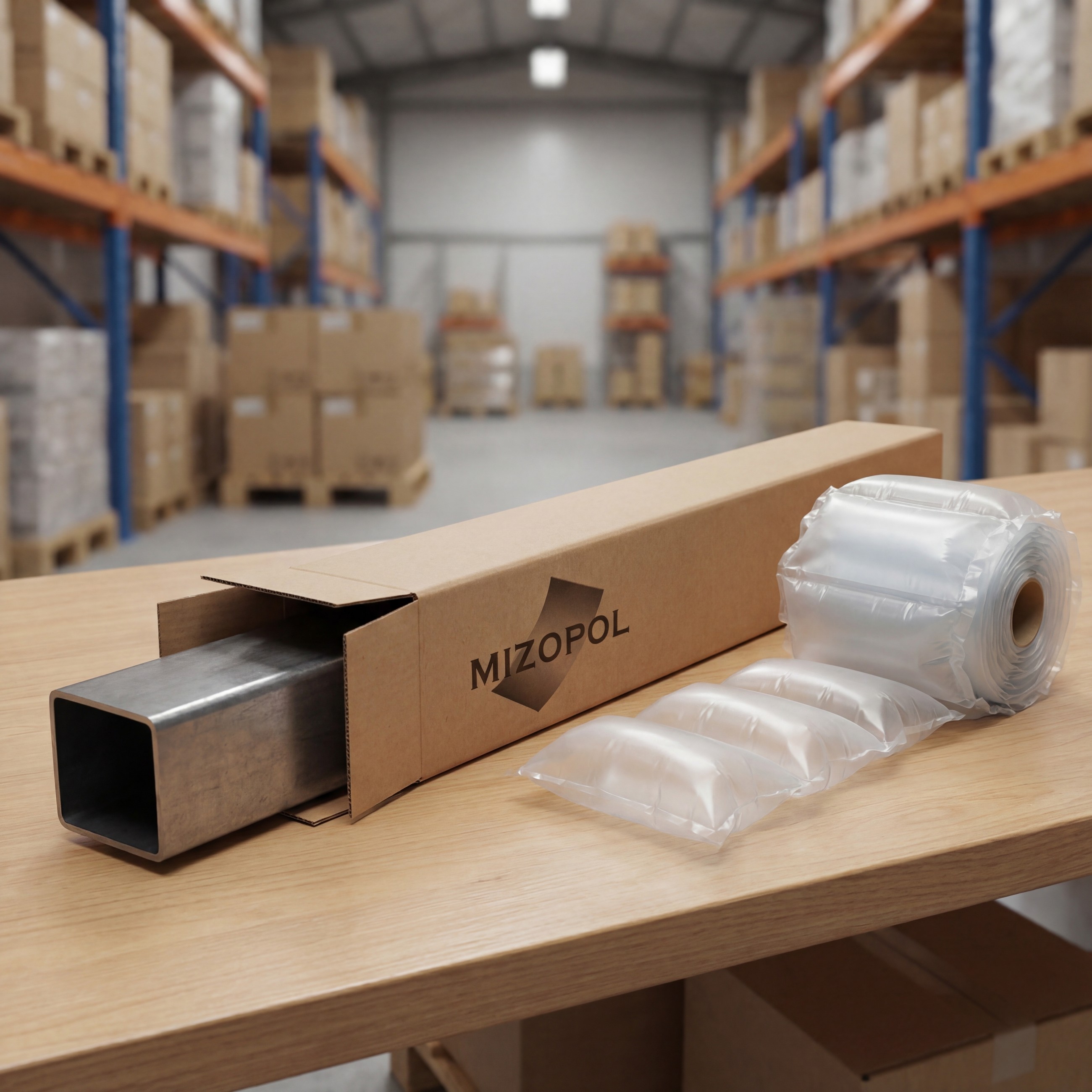

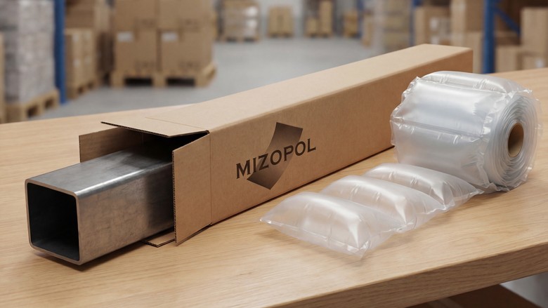

Uzavřené profily („jekly“)
Uzavřené profily patří k nejčastěji voleným materiálům pro svařované i šroubované konstrukce, protože nabízejí vysokou tuhost při rozumné hmotnosti. Vyrábějí se jako:
  • čtvercové (např. 50 × 50 × 3)
  • obdélníkové (např. 50 × 30 × 3)
  • kruhové (např. Ø50 × 3)
Proč je montážní firmy mají rády:
  • snadno se z nich skládají rámy a příhradoviny,
  • dobře snášejí ohyb i krut,
  • vypadají esteticky (často na zábradlích, branách a „viditelných“ konstrukcích).
Na co pozor:
  • pokud se má profil žárově zinkovat, promyslete technologické otvory (odvětrání/odtok zinku), jinak mohou při zinkování vznikat komplikace.

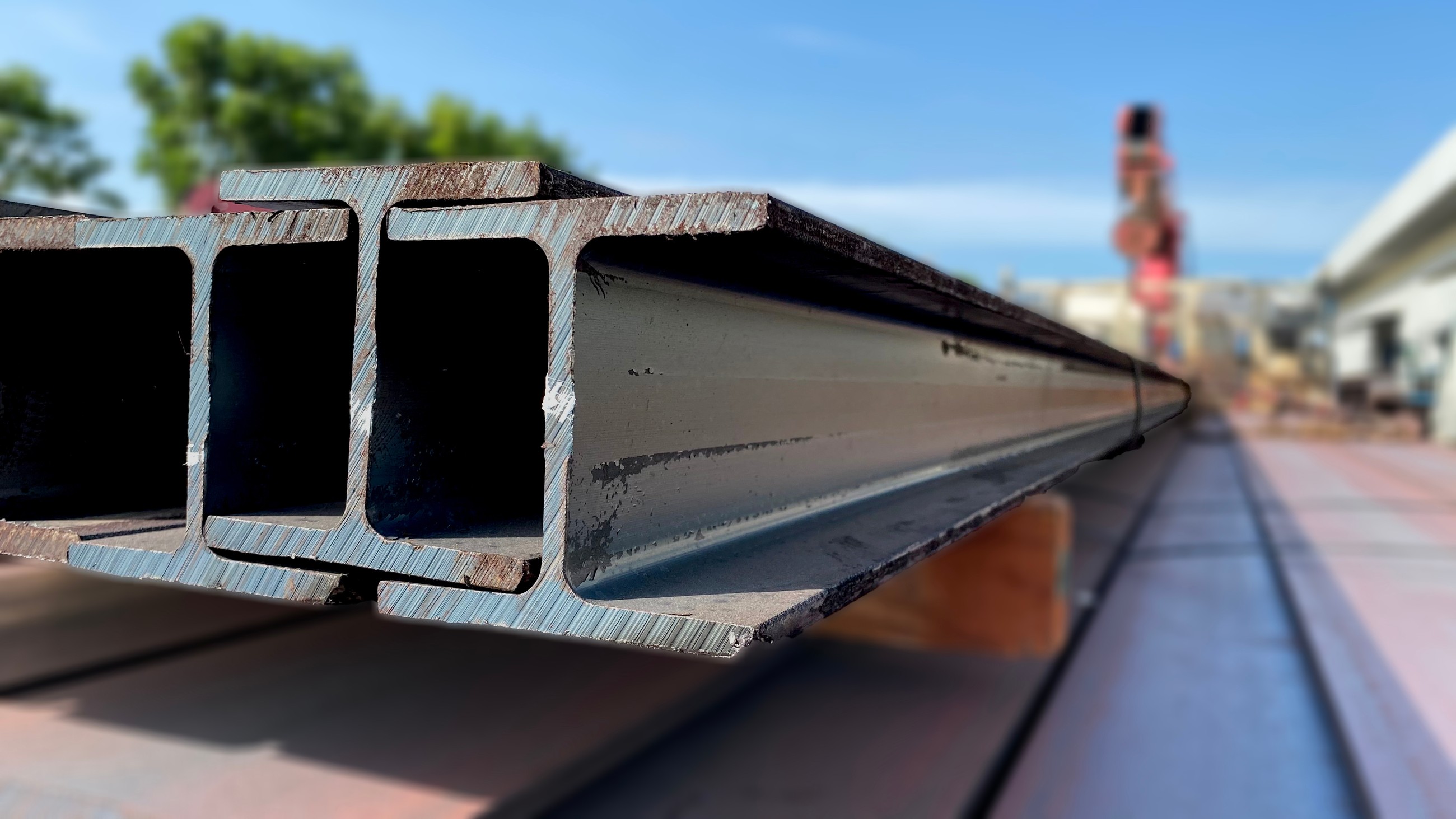

Dvoutevníky: HEA/HEB /IPE/IPN
V běžné řeči se říká „ocelový nosník“, ale v praxi je to málo. Dvoutevníky mají různé řady a různé parametry.
Nejčastěji se setkáte s:
  • HEA/HEB – „těžší“ profily, často v nosných konstrukcích, sloupech a průvlacích, kde jde o tuhost,
  • IPE/IPN – lehčí (nebo s jinou geometrií pásnic), také velmi běžné ve stavebnictví.
Rozdíly v hmotnosti a parametrech mohou být obrovské: například HEB 200 může vážit kolem 61 kg/m, zatímco IPE 200 kolem 22 kg/m (orientačně). To se promítá nejen do únosnosti, ale i do:
  • ceny materiálu,
  • ceny dopravy a montáže,
  • volby spojovacího materiálu, podpor a způsobu manipulace.
Tip: v poptávce vždy uvádějte řadu (např. HEB) + výšku (např. 200) + délku + počet kusů. Pouhé „dvoutevník 200“ je recept na omyl.

3. Myslete na logistiku dřív, než kliknete na „objednat“
Délky 6–12 m a těžké tabule nejsou kurýrní balíček. Ověřte:
  • zda máte možnost vykládky (auto s hydraulickou rukou, VZV, jeřáb),
  • zda je příjezd na stavbu reálně možný pro těžké auto,
  • zda potřebujete dělení na kratší kusy.

5. Vybírejte dodavatele, který rozumí realizační firmě
Nejvíc získají ti, kdo dostanou ocel „připravenou k práci“: dělenou, popsanou, zabalenou pro montáž a doručenou podle domluvy.
Pokud hledáte místo, kde lze pohodlně objednat ocel se širokým výběrem a možností přípravy materiálu na míru, podívejte se na nabídku velkoobchodu s ocelí Mizopol → mizopol.cz.
