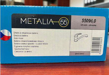

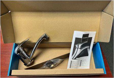

Dříve KHS prováděla kontroly výrobků přicházejících do styku s pitnou vodou zejména na základě podání podnětů veřejnosti, nyní v návaznosti na předpisy pro ochranu spotřebitele a dozor nad trhem s výrobky jsou tyto kontroly zařazeny do kontrolních plánů.
Kontroly mohou zahrnovat kontrolu dokumentace (certifikáty, protokoly o zkouškách, prohlášení o shodě, návody a značení výrobků atd.), kontroly výrobků na místě (shoda se schválenou dokumentací, značení a identifikace, správné skladování atd.), odběr vzorků (laboratorní testy zaměřené na migraci chemických látek, mikrobiologické parametry, chuť, pach, barva, zákal atd.).
Mezi nejčastější nedostatky zjištěné při kontrolách patří chybějící či neplatné certifikáty, dokumentace jen v cizím jazyce, certifikace neplatná pro daný konkrétní typ použití, změna výrobku bez nové zkoušky, dovoz mimo EU bez odpovídajícího posouzení atd). Tyto nedostatky mohou vést k povinnosti realizovat nápravná opatření, sankce-pokuty, stažení výrobku, popř. k zákazu uvádění výrobků na trh.
Pitná voda se při distribuci od zdroje ke kohoutku v místě spotřeby dostává do styku s celou řadou materiálů, výrobků či chemických přípravků, které slouží k její úpravě či dopravě a mohou negativně ovlivnit její jakost.
Kontroly výrobkové sféry mj. v oblasti výrobků pro styk s pitnou a teplou vodou u výrobců, dovozců, distributorů jsou důležitou součástí zajištění kvality a bezpečnosti vody a ochrany zdraví spotřebitelů.
Tuto kontrolní povinnost realizovala KHS ZK v závěru roku 2025, kdy provedla kontrolu plnění povinností stanovených v legislativě (zákoně č. 87/2023 Sb. o dozoru nad trhem a ve znění pozdějších předpisů; zákoně č. 387/2024 Sb. o obecné bezpečnosti výrobků ve znění pozdějších předpisů; Nařízení Evropského parlamentu a Rady (EU) 2019/1020 o dozoru nad trhem a souladu výrobků s předpisy a o změně Směrnice 2004/42/ES a nařízení (ES) č. 765/2008 a (EU) č. 305/2011; Nařízení Evropského parlamentu Rady (EU) 2023/988 ze dne 10. května 2023 o obecné bezpečnosti výrobků) u distributora výrobků přicházejících do styku s pitnou vodou. Předmětem kontroly bylo značení výrobků, návody, záruční listy, bezpečnostní informace kontrolovaných výrobků a prohlášení o shodě.
Zkontrolovány byly 4 vodovodní baterie s výsledkem, že kontrolovaná osoba splnila své povinnosti distributora dle ustanovení čl. 12 odst. 1 nařízení č. 2023/988.
