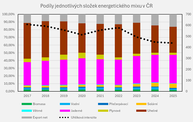

V diagramu níže je zaznamenán vývoj energetického mixu a uhlíkové intenzity produkce elektrické energie v České republice mezi lety 2017 a 2025.
Obr. 1 Podíly jednotlivých složek energetického mixu a uhlíková intenzita výroby elektrické energie v České republice
Z diagramu je patrný pozvolný pokles podílu výroby elektrické energie z uhlí. V posledních 2 letech již uhlí bylo předčeno elektřinou z jádra. Pozvolna též narůstá podíl solární energie (z hodnoty 2,3 % v roce 2017 na 5,3 % v roce 2025). I přes pokles podílu uhlí na energetickém mixu se stále podílí na cca 80 % emisí z výroby elektrické energie.
Zajímavým výstupem je vývoj uhlíkové intenzity výroby elektrické energie. Ta se nyní pohybuje okolo 440 g CO2eq/kWh, což značí pokles o více než 25 % díky poklesu podílu uhlí na energetickém mixu.
Dále je nutné poznamenat, že realita uhlíkové intenzity se výrazně liší od hodnot, které zmiňuje česká legislativa, konkrétně vyhláška o energetickém auditu, která pro elektrickou energii počítá s hodnotou 0,86 t/MWh, neboli 860 g/kWh [9]. Reálné hodnoty jsou dnes cca poloviční, a hlavně vyvíjejí se v čase.

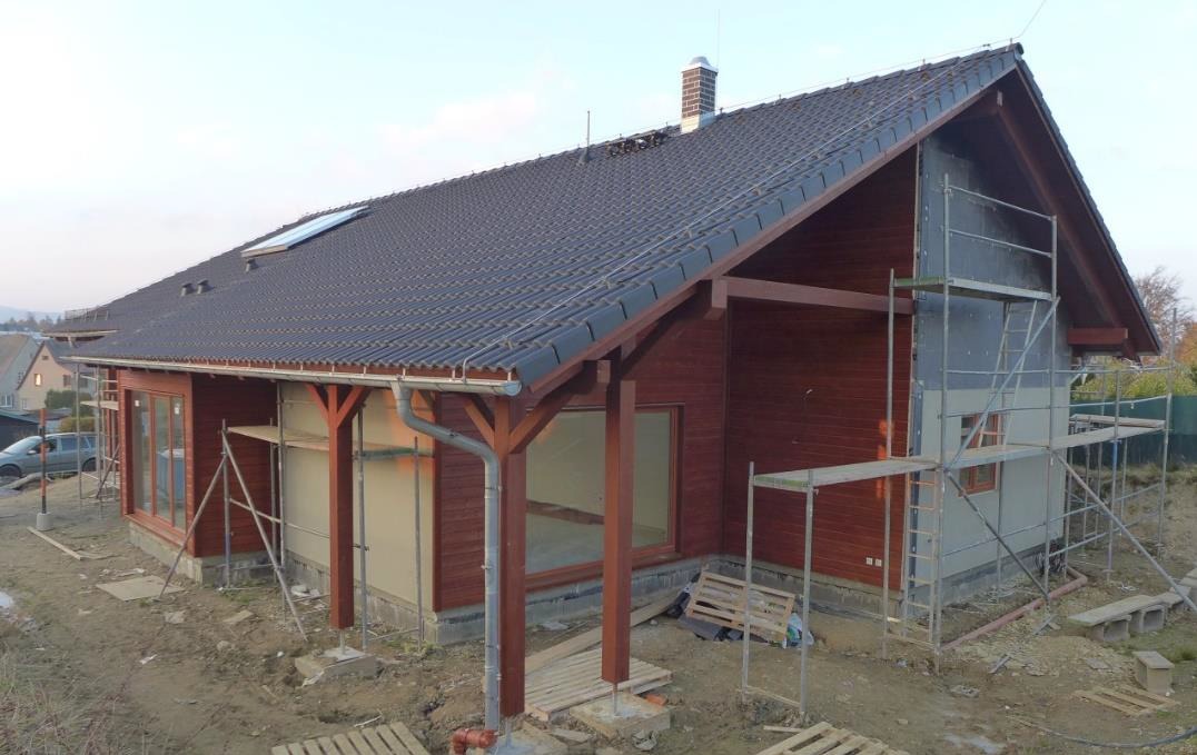

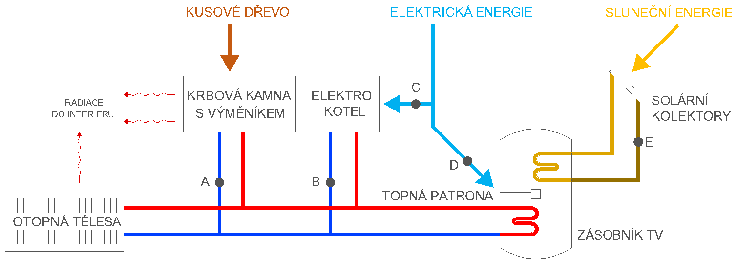

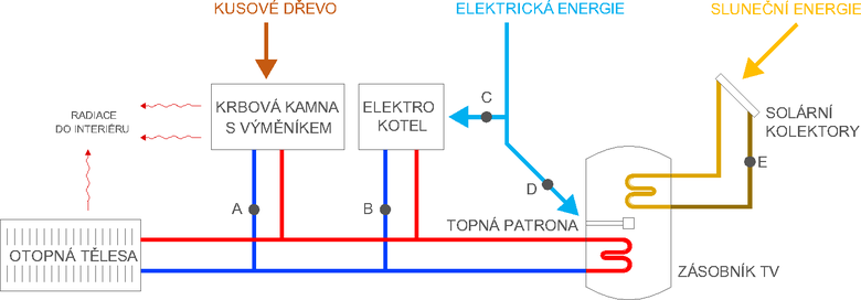

Pro analýzu poslouží nízkoenergetická dřevostavba nacházející se ve městě Rýmařov. Hlavním zdrojem tepla jsou krbová kamna, v nichž je spalováno kusové dřevo, která jsou vybavena výměníkem tepla napojeným na teplovodní dvoutrubkovou otopnou soustavu s deskovými otopnými tělesy. Dodatkovým zdrojem tepla je elektrokotel.
Teplá voda je připravována v akumulační nádrži o objemu 300 litrů, která je osazena dvěma výměníky tepla: První z nich je napojen na výše zmíněnou teplovodní dvoutrubkovou otopnou soustavu, druhý je pak napojen na okruh se dvěma solárními kolektory. Vybavena je i elektrickou topnou patronou.
Osvětlení budovy je řešeno standardními zářivkovými a LED svítidly.
Budova je osazena senzory, které měří jak energetické toky, tak stav vnitřního prostředí i venkovní meteorologické podmínky. Data byla sbírána s časovým krokem 15 minut od 1. ledna 2016 do konce roku 2022.
Obr. 2 Rodinný dům Rýmařov (zdroj: Kabele, Urban: Grant no: te02000077 Smart Regions – buildings and settlements information modelling, technology and infrastructure for sustainable development)

Obr. 3 Schéma systémů TZB v řešeném nízkoenergetickém rodinném domě včetně vyznačení měřicích míst

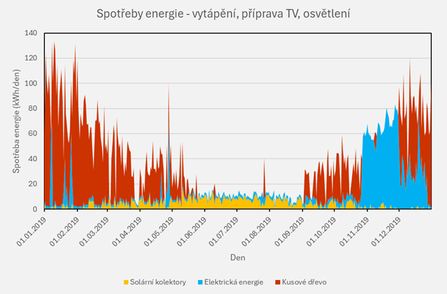

V diagramu níže jsou znázorněny denní spotřeby elektrické energie, kusového dřeva a energie ze solárních kolektorů na denní bázi, a to pro vytápění, přípravu teplé vody a osvětlení rodinného domu za rok 2019.
Obr. 4 Spotřeby energie v rodinném domě
Diagram je takto souhrnný, aby poskytl celoroční obrázek o využívání jednotlivých energonositelů v domě. Zajímavé je období podzimu 2019, kdy došlo k výpadku dodávky kusového dřeva a jako zdroj tepla tehdy sloužil elektrokotel.

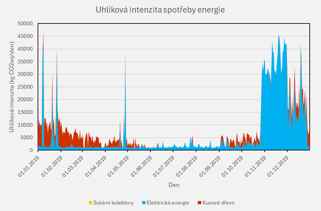

Následně prezentujme podobný diagram, kde jsou již vypočteny uhlíkové intenzity pro stejný rok provozu.
Obr. 5 Uhlíková intenzita ročního provozu rodinného domu podle energonositelů
Z diagramu je patrná dominance elektrické energie na emisích produkovaných v rodinném domě. Peaky v lednu 2019 jsou dány mimořádným využíváním elektrokotle. Největší produkce emisí byla ovšem na podzim 2019, což bude patrné i v měsíčním vyjádření emisí na diagramu níže.
Z čísel je patrný silný nárůst produkce emisí vyvolaný výpadkem dodávky dřeva.

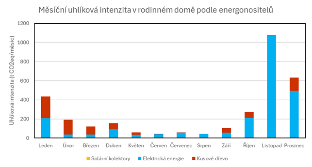

Obr. 6 Uhlíková intenzita ročního provozu rodinného domu podle energonositelů – měsíční časový krok
Z dat v diagramu vyplývá, že v případě kombinace zdrojů tepla by uživatelé měli, pokud je snaha snížit emisní náročnost domu, upřednostnit nízkoemisní zdroje energie. V případě řešeného rodinného domu se jedná o krbová kamna s výměníkem do otopné soustavy.
