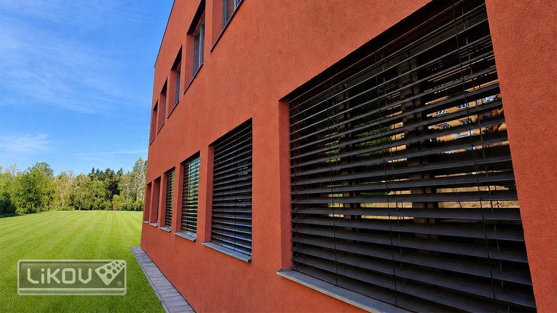

Žaluziové boxy se vyrábějí buď plechové nebo z materiálů s nízkou tepelnou vodivostí, např. purenitové. Boxy a vodicí lišty mohou být buď přiznané nebo skryté pod omítkou.
Pro napojení na zapuštěné vodicí lišty žaluzií slouží ukončovací žaluziová lišta LC-LZ s pěnovou samolepicí páskou, která zajišťuje čisté ukončení omítky u hliníkového U profilu. Důležité je ukončení vodicí lišty a zajištění odvodu vody na parapet pomocí koncovky vložené do hliníkové vodicí lišty.
Nejlepším řešením detailu v oblasti nadpraží je napojení žaluziového boxu pomocí přechodové lišty LW-206. Tato lišta umožňuje vytvoření dilatujícího spoje a brání vzniku vlasových trhlin. Lišta LW-206-050 má šířku 50 mm a je možné ji zkrátit v místě drážky na 30 nebo 15 mm podle tloušťky izolantu. Lišta je tak univerzální a lze ji použít pro napojení na purenitové i plechové boxy. Okapnice výšky 7 mm zajišťuje dokonalý odvod stékající vody po fasádě.
Pro napojení ETICS na předokenní rolety je vhodné použít roletovou začišťovací lištu LS3-250, která umožňuje pružné a voděodolné spojení.
Použití systémových profilů LIKOV zajišťuje technicky správné a dlouhodobě funkční řešení. Chybné provedení detailu může vést k výrazným tepelným ztrátám i nákladným opravám.
