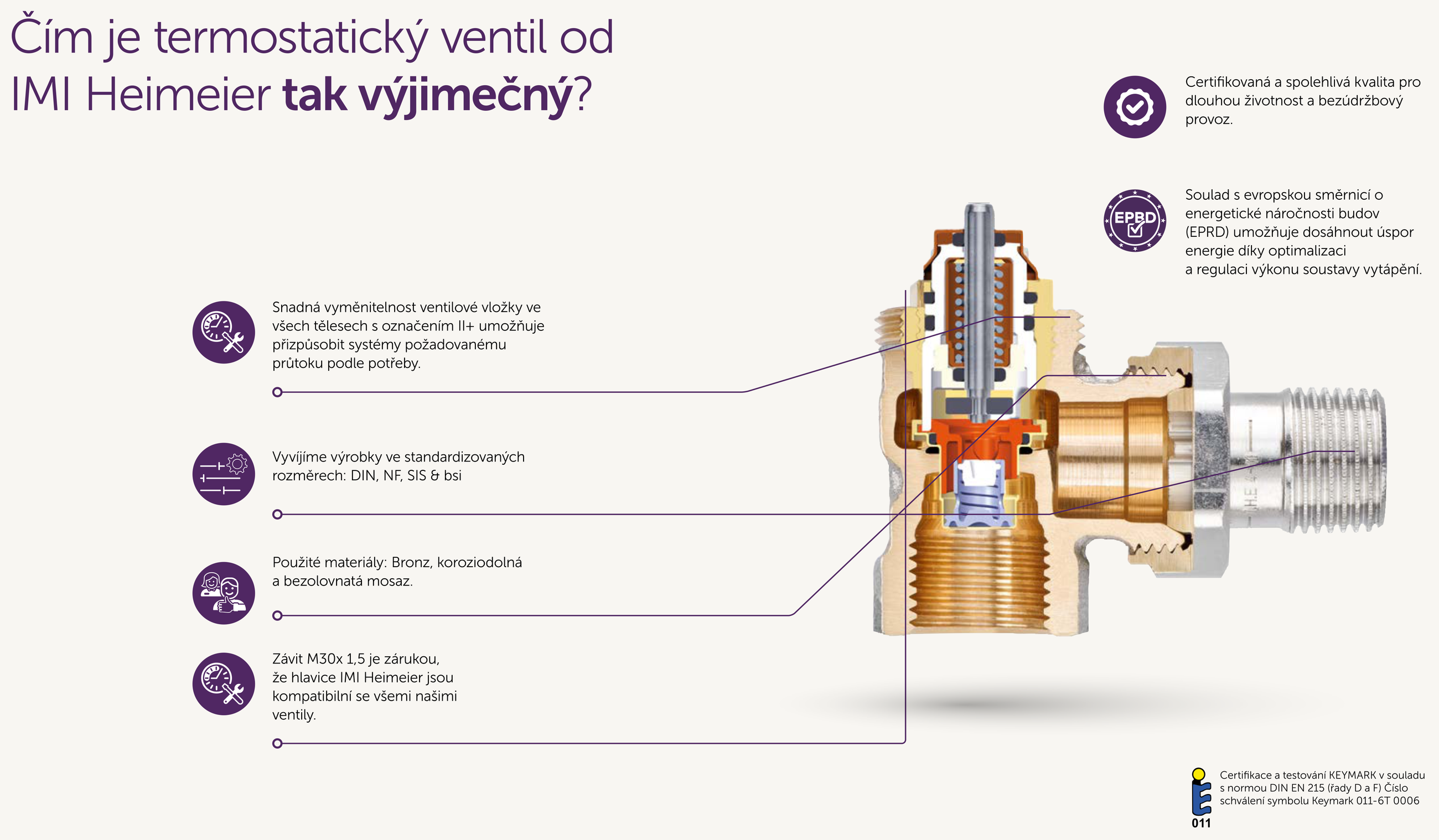

Čím jsou termostatické ventily IMI Heimeier výjimečné?

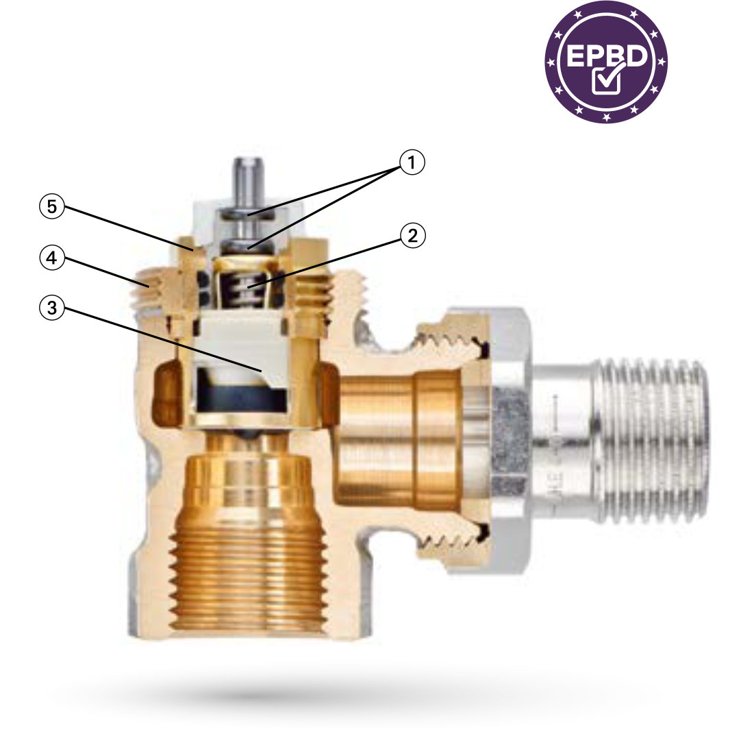

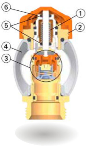

Přehled technologie AFC
Výrobky Eclipse značky IMI Heimeier jsou navrženy pro dosažení rychlého a spolehlivého vyvážení soustavy vytápění díky nastavení požadovaného průtoku přímo na stupnici ventilu.

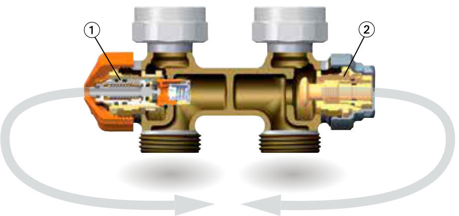

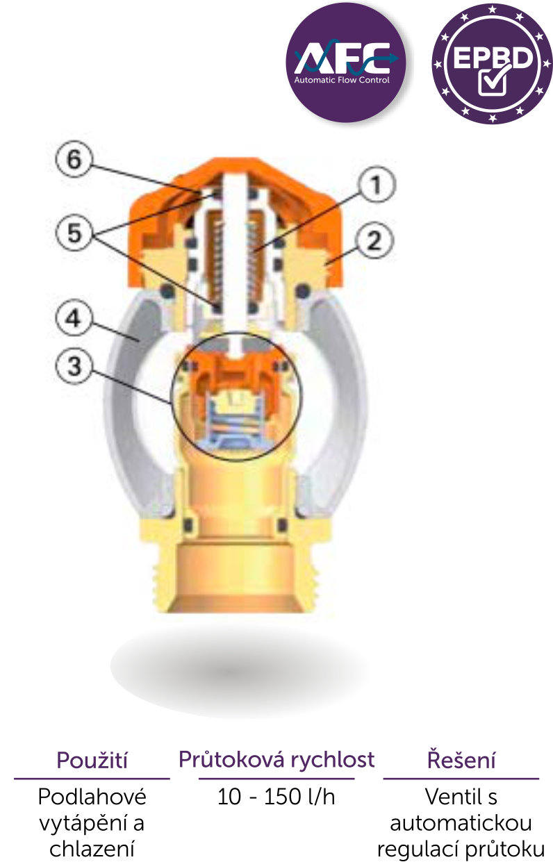

Principem technologie AFC, tj. automatické regulace průtoku, je zajistit, aby nikdy nedošlo k překročení hodnoty průtoku, nastaveného na ventilu, bez ohledu na změny diferenčního tlaku, například při otevírání a uzavírání sousedních ventilů nebo při ranním náběhu soustavy. Za všech okolností produkty Eclipse automaticky regulují průtok na nastavenou hodnotu. Pro zjištění hodnot nastavení nejsou třeba žádné složité výpočty.
Hydronické vyvážení může být stejně snadné jako nastavení samotného ventilu Eclipse
  • Regulační část se nastaví na vypočítanou hodnotu průtoku otáčením stupnice s čísly pomocí nastavovacího klíče nebo stranového klíče 11 mm.
  • Pokud se průtok na ventilu zvýší, pouzdro se vlivem zvyšujícího se tlaku posune, čímž se průtok plynule omezí na nastavenou hodnotu. Tento mechanismus zajišťuje, že nastavený průtok není nikdy překročen.
  • Pokud průtok klesne pod nastavenou hodnotu, pružina zatlačí pouzdro zpět do výchozí polohy.

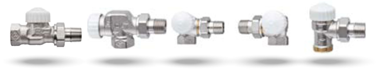

Přehled sortimentu termostatických ventilů
Automatická regulace průtoku Ventily s přednastavením Ventily bez přednastavení
Rozsahy průtoku 10–150 l/h
30–300 l/h
Hodnoty Kv podle produktových listů Hodnoty Kv podle produktových listů
Připojení termostatické hlavice IMI Heimeier M30 × 1,5 IMI Heimeier M30 × 1,5 IMI Heimeier M30 × 1,5
Tělo Koroziodolný bronz, mosaz V-exact II: koroziodolný bronz
Calypso: mosaz
Korozivzdorný bronz, mosaz
Těleso ventilu v provedení II+ pro flexibilní výměnu ✓ ✓ ✓
Obrácený směr toku ✓

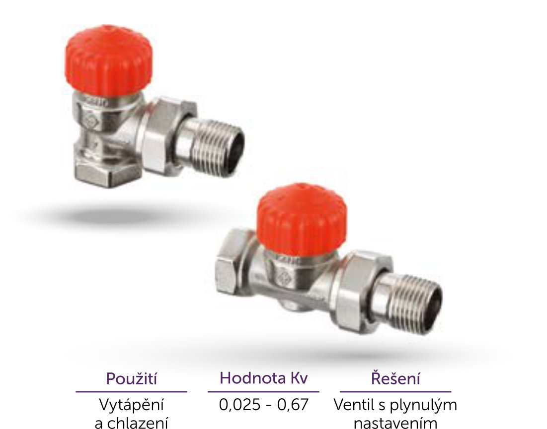

Vlastnosti ventilů V-exact II a Calypso-exact
V-exact II/Calypso-exact
Calypso F-exact
Vložka V-exact II pro nízké průtoky – Termostatické vložky pro otopná tělesa s integrovanými ventily

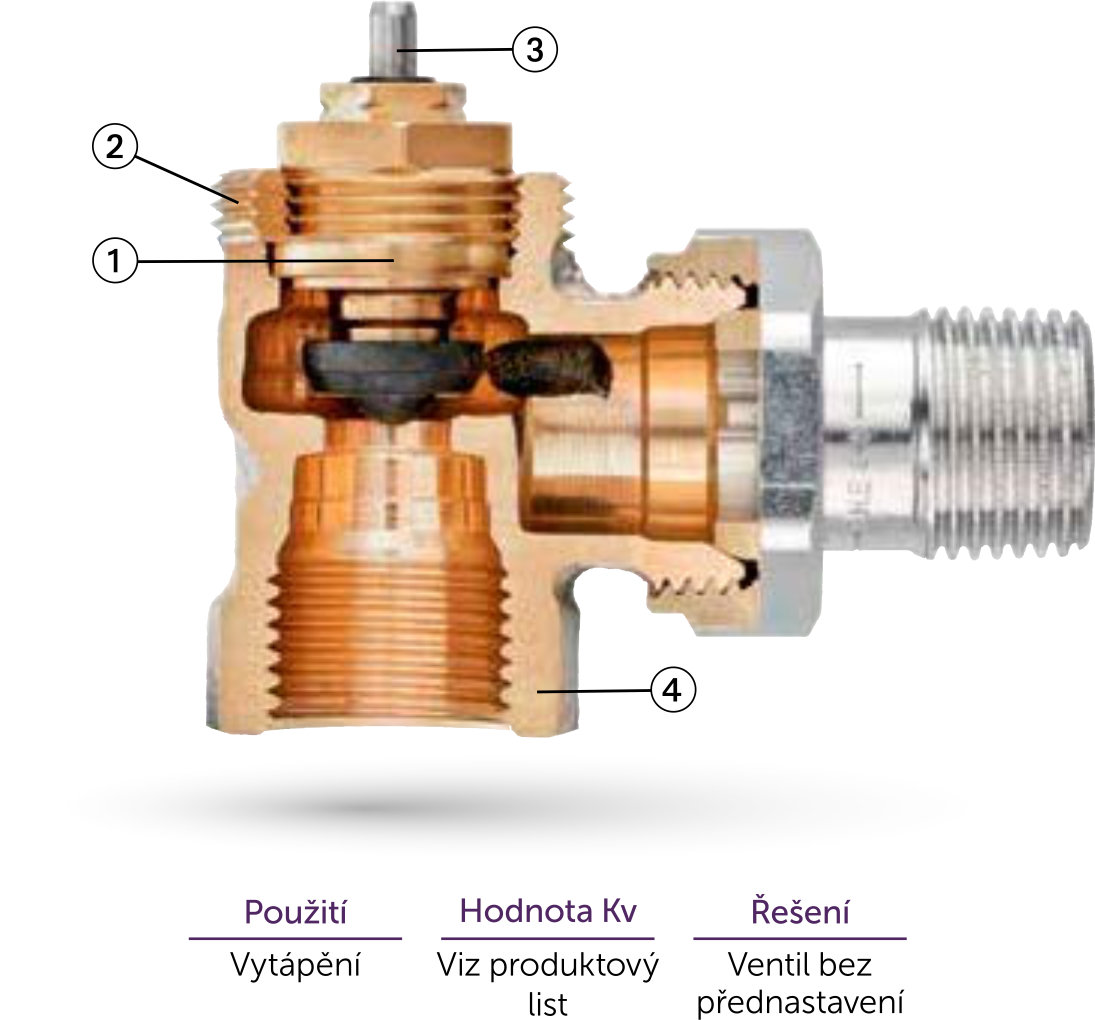

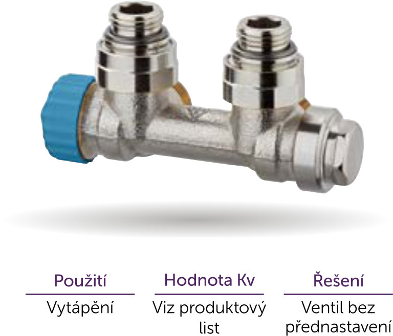

Ventily pro samotížné a jednotrubkové soustavy – Těleso ventilu bez přednastavení
Multilux pro jednotrubkové soustavy s dvoubodovým připojením pro otopná tělesa a koupelnové žebříky

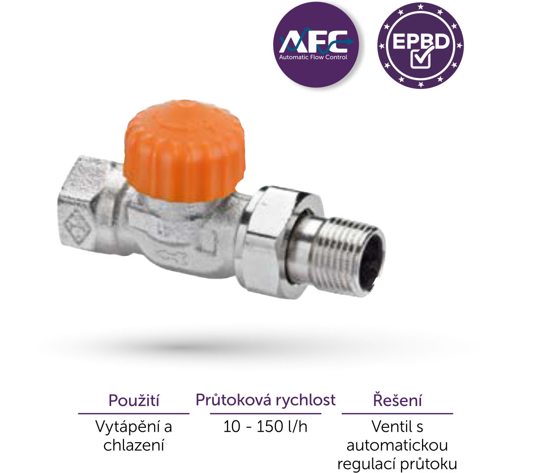

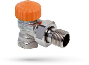

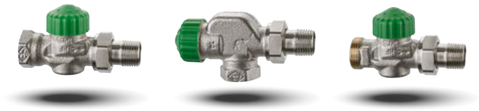

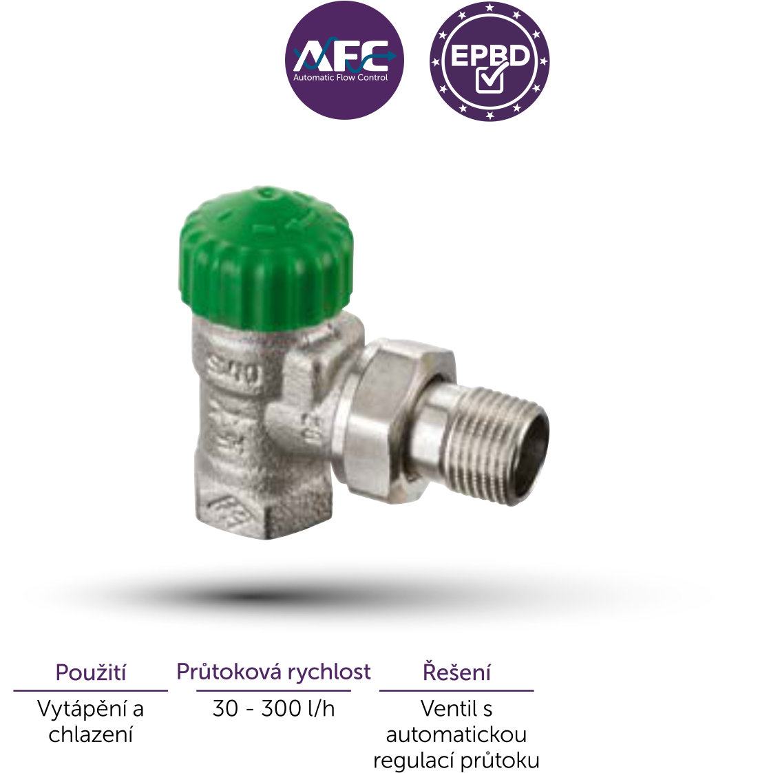

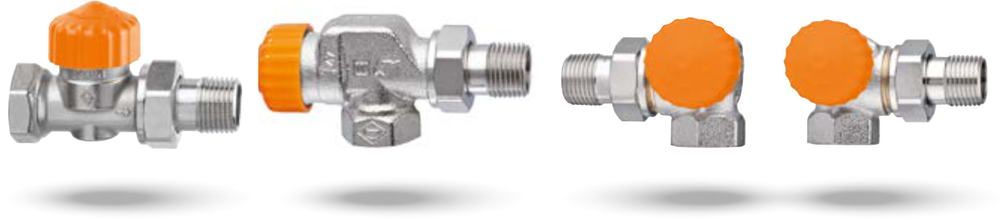

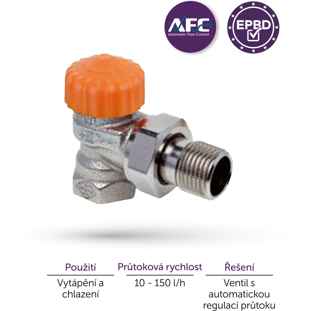

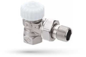

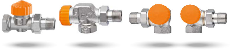

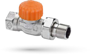

Eclipse
Termostatický ventil s automatickým omezením průtoku
  • Integrovaný omezovač průtoku: omezuje nadprůtoky
  • Snadné nastavení požadovaného průtoku na stupnici ventilu
  • Ideální pro rekonstrukci: standardizované rozměry a snadné nastavení průtoku
  • K dispozici je velký výběr typů provedení ventilů
  • Všechny běžné ventily s označením II+ lze dodatečně osadit vložkou Eclipse
Eclipse
Eclipse
Eclipse – Pro obrácený směr toku
  • Instalace s otočeným přívodem a zpátečkou
  • Ideální pro rekonstrukce: standardizované rozměry a snadné nastavení průtoku
  • Lze namontovat do zpátečky otopných těles, umístěných ve vyšší poloze, nebo do vysokých otopných těles. Umožní se tak snadný přístup k termostatickým hlavicím.
Eclipse

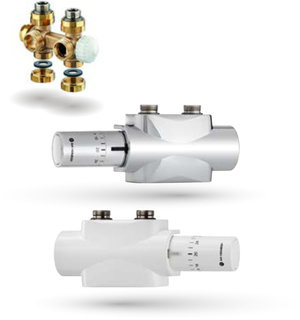

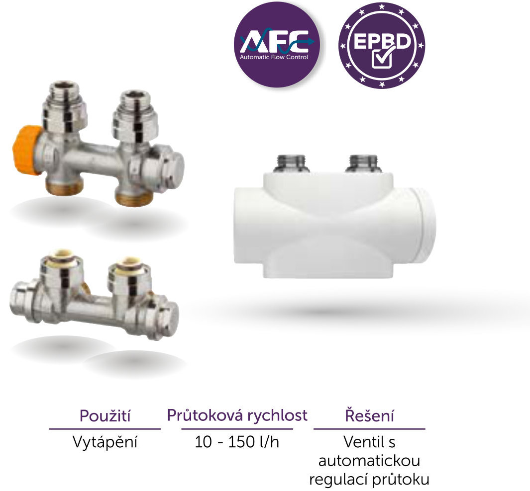

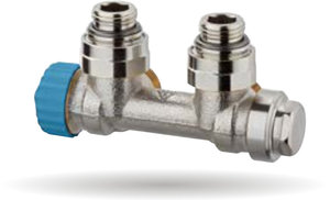

Multilux 4-Eclipse-set s hlavicí HALO – Designová edice
  • Ideální pro dvoutrubkové nebo jednotrubkové soustavy se spodním dvoubodovým připojením, např. koupelnová tělesa nebo designová tělesa
  • Rohové nebo přímé provedení pro připojení ke stěně nebo podlaze.
  • Termostatická vložka a uzavírací vložka jsou zaměnitelné, ventil lze instalovat na levé i pravé straně otopného tělesa
  • Sady s bílým nebo chromovaným krytem se snadno instalují
  • Omezení nadprůtoku díky integrovanému omezovači průtoku

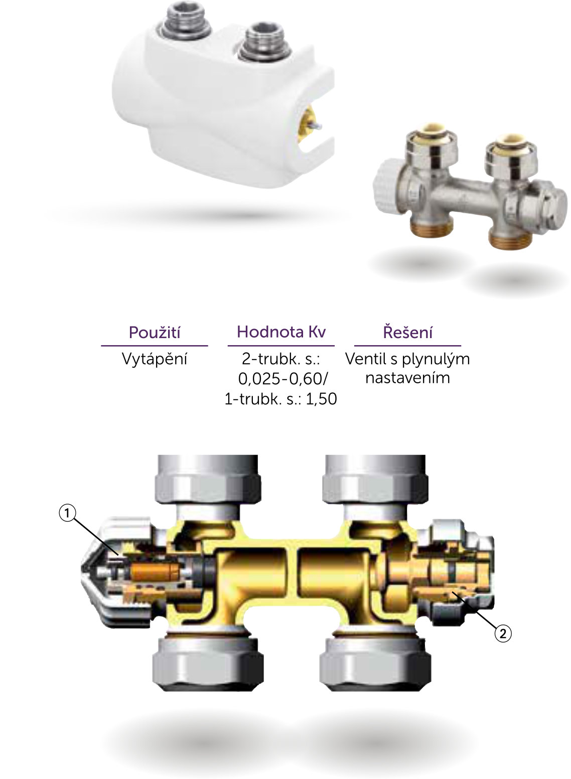

Multilux V Eclipse
  • S dvoubodovým připojením pro otopná tělesa s integrovanými ventily a koupelnová tělesa s automatickou regulací průtoku
  • Lze použít jako termostatický ventil nebo jako připojovací šroubení pro otopná tělesa s integrovanými ventily
  • Integrovaný omezovač průtoku eliminuje nadprůtoky
  • Bílý nebo chromovaný kryt pro rohové i přímé provedení
  • Termostatická vložka a uzavírací vložka jsou zaměnitelné, montáž lze provést na levé i pravé straně otopného tělesa. Snadné vypouštění a dopuštění vody.
  • Všechny verze vhodné pro připojení R1/2 a G3/4

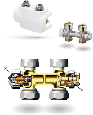

Multilux V Eclipse
Konstrukce Multiluxu
  1. Termostatická vložka s automatickým omezovačem průtoku
  2. Uzavírací kužel a vypouštění
Multilux V Eclipse

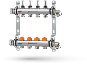

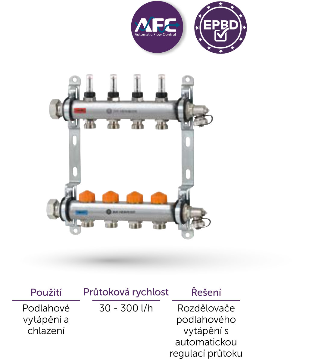

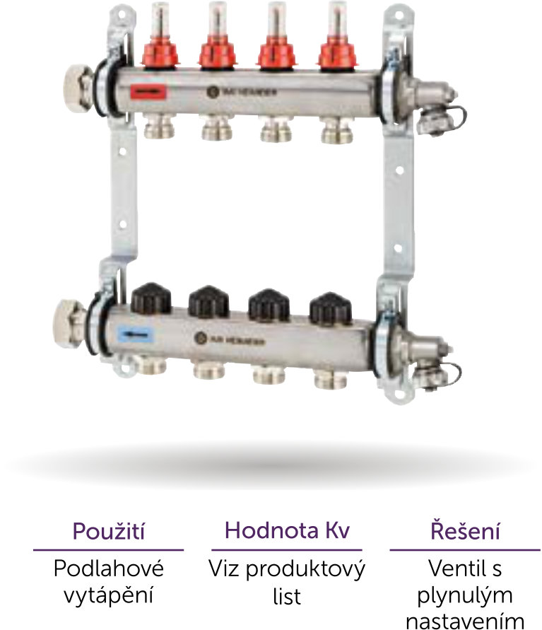

Dynacon Eclipse – Rozdělovače podlahového vytápění s automatickou regulací průtoku
  • Automatické hydronické vyvažování díky integrovanému regulátoru průtoku uvnitř každé termostatické vložky
  • Indikátor průtoku pro každý okruh pro kontrolu funkčnosti
  • Snadné uvedení do provozu šetří čas a náklady
  • K dispozici pro 2–12 okruhů
  • Silná vratná pružina zabraňuje zablokování ventilu během provozní odstávky v létě a brání uvolnění kuželky během provozu
Dynacon Eclipse

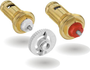

Vložka Eclipse – Termostatická vložka s automatickou regulací průtoku pro rozdělovače podlahového vytápění
  • Silná vratná pružina v kombinaci s vysokou polohovací silou zajišťuje, že se ventil časem neuvolní.
  • Připojení M30 × 1,5 IMI Heimeier pro termostatické hlavice a pohony
  • Dvojité těsnění O-kroužkem s dlouhou životností
  • Nastavení průtoku přímo na vložce

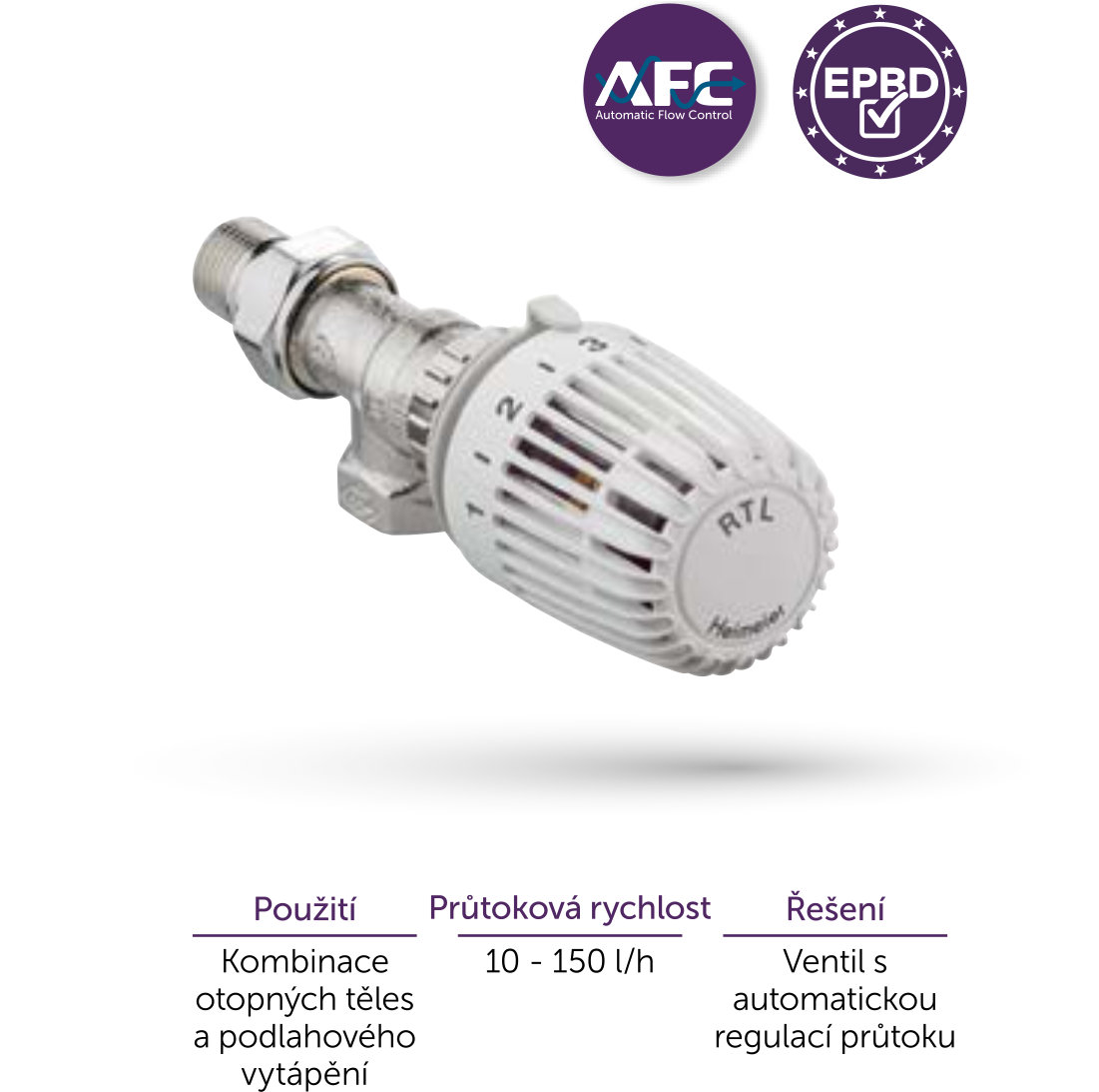

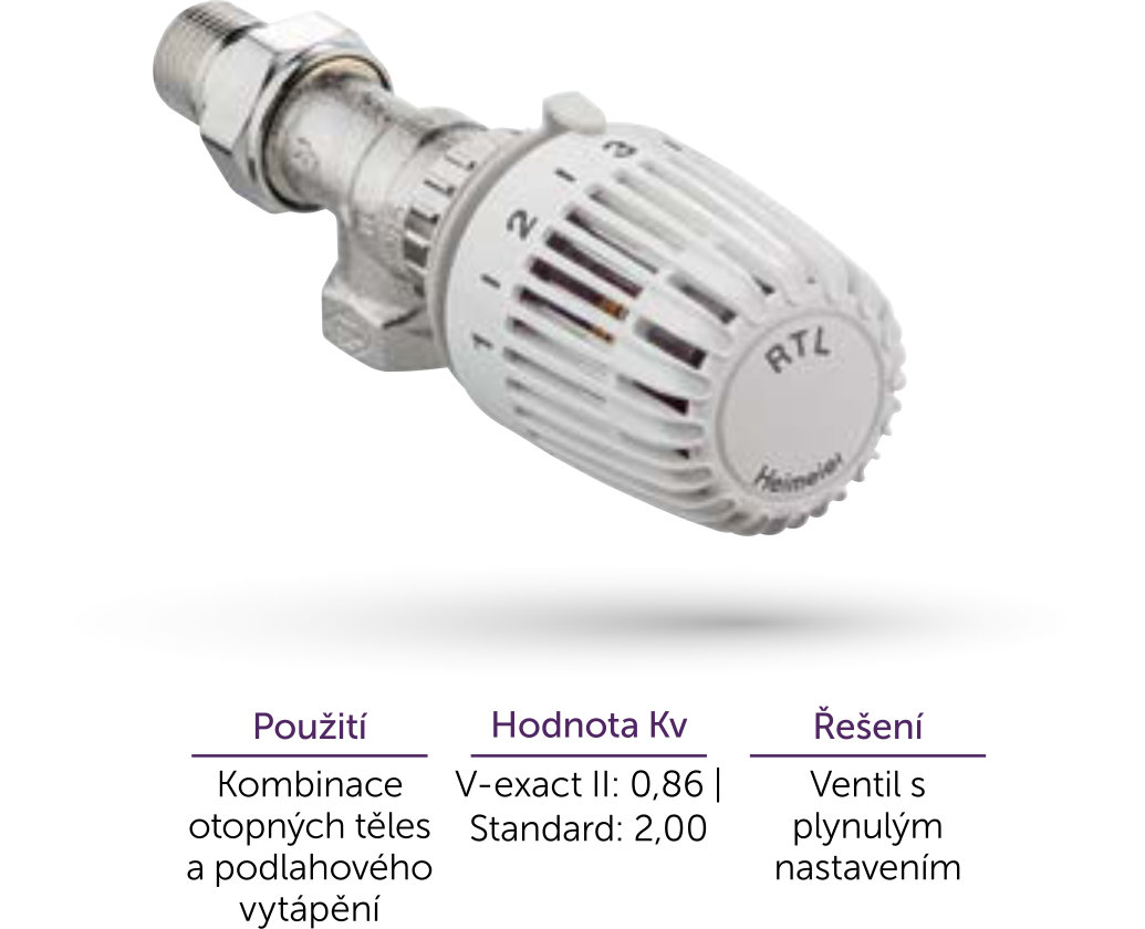

RTL Eclipse – Omezovač teploty zpátečky pro podlahové vytápění
  • Tělo z korozivzdorného bronzu
  • Nerezové vřeteno s dvojitým těsnicím O-kroužkem
  • Vnější O-kroužek lze vyměnit pod tlakem
  • Omezení či blokování teploty pomocí skrytých zarážek
  • Ideální pro plochy do 15 m2
RTL Eclipse

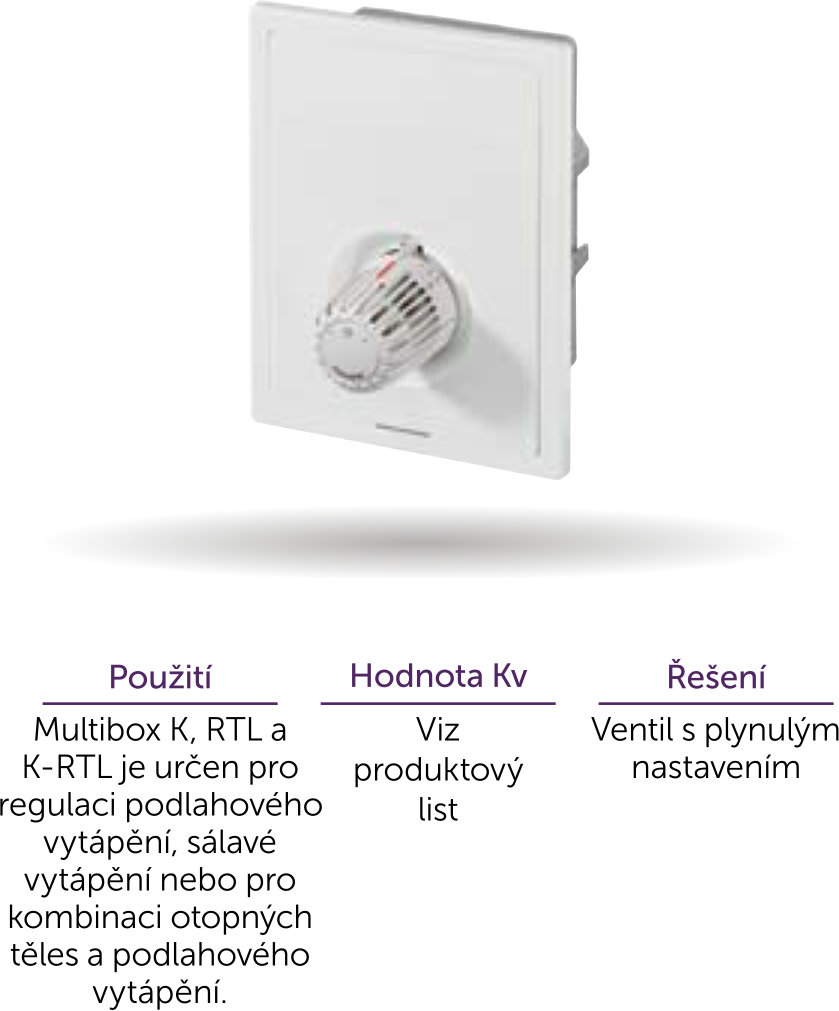

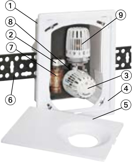

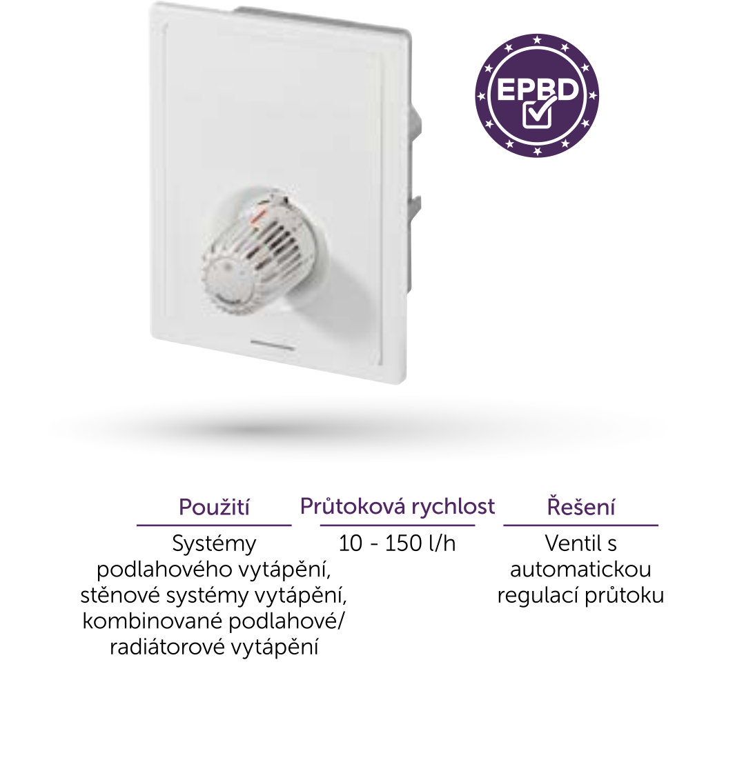

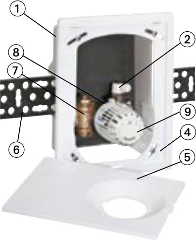

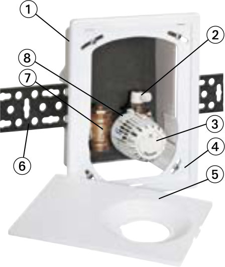

Multibox Eclipse – Podomítková regulace podlahového vytápění s automatickým omezovačem průtoku
  • Jednoduché nastavení průtoku pro různé zatížení soustavy
  • Korekce montážní pozice v rozsahu 6° na každou stranu
  • Flexibilní instalace s variabilní vzdáleností mezi montážní skříní a krytem (až 30 mm)
  • Maximální povolená teplota přívodu je 55 °C
Multibox Eclipse

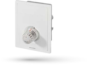

Multibox Eclipse K
Multibox Eclipse K

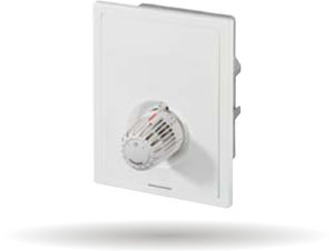

Multibox Eclipse RTL
Multibox Eclipse K-RTL

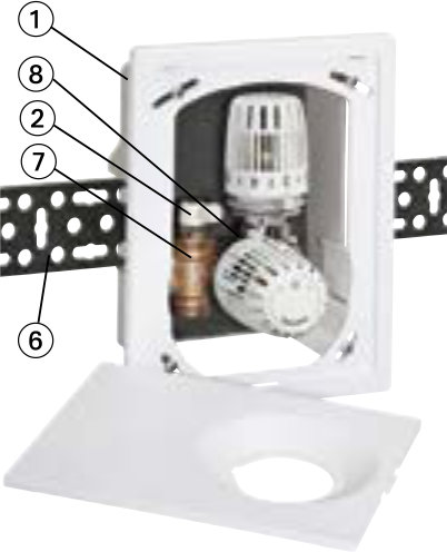

  1. Zapuštěná skříňka
  2. Odvzdušňovací ventil
  3. Termostatická hlavice K
  4. Rám
  5. Krycí deska
  6. Upevňovací tyč
  7. Těleso ventilu z korozivzdorného bronzu
  8. Termostatická vložka s omezovačem průtoku
  9. Omezovač teploty vratné teplonosné látky (RTL)

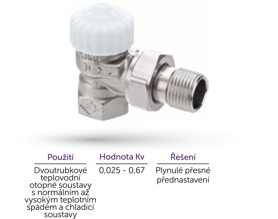

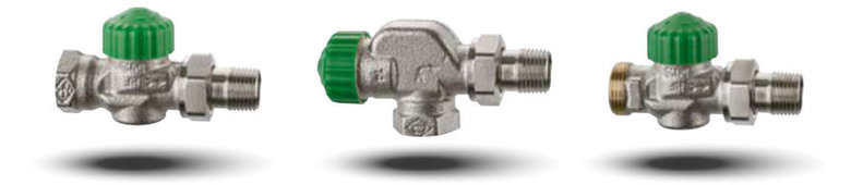

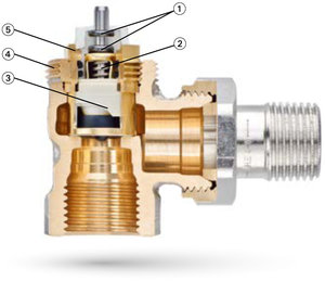

V-exact II nebo Calypso-exact jsou ventily s plynulou regulací, přesným přednastavením, které umožňuje přesné hydronické vyvážení.
Ventily umožňují:
  • Velké průtoky
  • Velmi malé odchylky průtoku
  • Nízkou hlučnost
  • Ventily V-exact II jsou vyrobeny z bronzového kovu. Ventily Calypso-exact jsou vyrobeny z mosazi a oba ventily jsou k dispozici v mnoha variantách provedení.
Konstrukce
  1. Dvojité těsnění O-kroužkem s dlouhou životností.
  2. Silná vratná pružina v kombinaci se značnou polohovací silou zajišťuje, že nedojde k povolení ventilu, ani jeho zaseknutí během letní odstávky.
  3. Clonka pro přesné plynulé přednastavení.
  4. Připojovací závit M30 × 1,5 pro hlavice IMI Heimeier a pohony IMI TA.
  5. Výměna vložky ventilu pomocí montážního klíče bez nutnosti vypouštět soustavu.
  • Silná vratná pružina v kombinaci s vysokou polohovací silou zajišťuje, že časem nedochází k povolení a zatuhnutí ventilu
  • Přesná regulační část pro přesné plynulé přednastavení
  • Snížená hlučnost díky speciálně navržené konstrukci ventilu
  • Vysoký rozsah průtoku pro různé aplikace
  • Dvojité těsnění O-kroužkem pro trvanlivost a bezúdržbový provoz
  • V-exact II z bronzu, Calypso-exact z mosazi: odolný proti korozi a nezávadný
V-exact II Calypso-exact

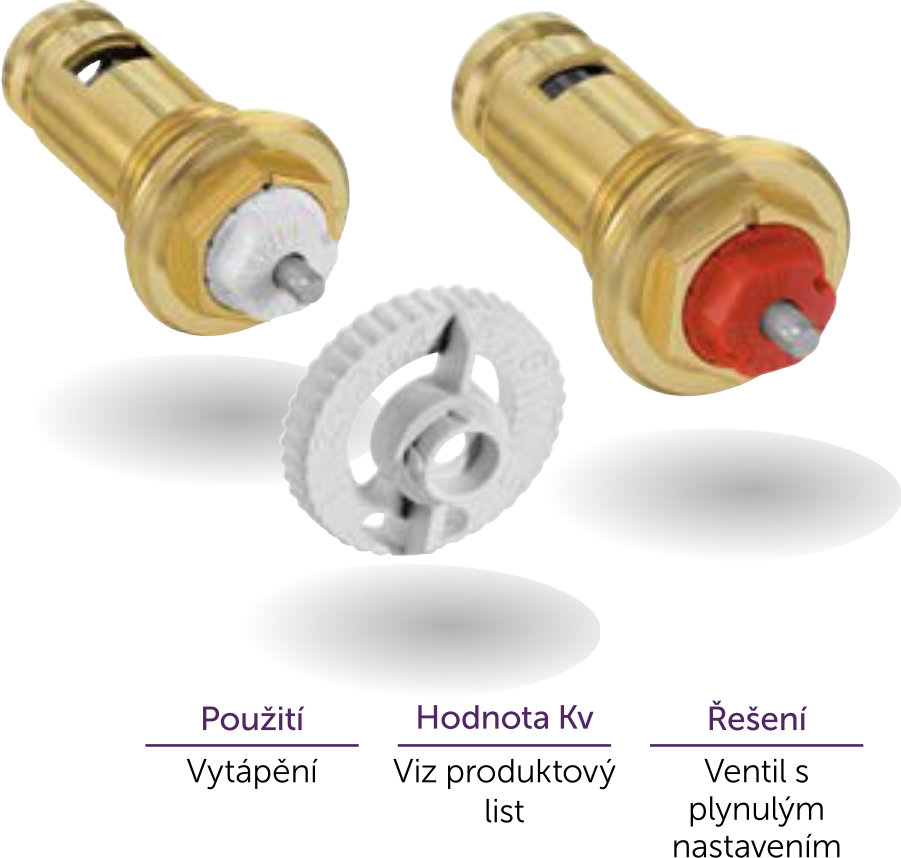

  • Snadné plynulé přednastavení ventilu
  • Přednastavená hodnota se snadno ověřuje
  • Klíč k nastavení nízkých tolerancí průtoku chrání před zneužitím

S dvoubodovým připojením, úhlové a přímé, pro připojení otopných těles R 1/2 a G 3/4 ve dvoutrubkovém nebo jednotrubkovém systému.
  • Jeden model nastavitelný pro dvoutrubkové a jednotrubkové soustavy
  • Pouze jeden model pro různé požadavky
  • Vhodný pro instalaci v rohovém nebo přímém provedení pro připojení potrubí ke stěně nebo podlaze.
  • Termostatickou hlavici lze namontovat vlevo nebo vpravo
  • Přípojky přívodu a zpátečky lze uspořádat libovolným způsobem. To umožňuje vyhnout se křížení připojovacích vedení.
  • Sady s bílým nebo chromovaným krytem se snadno instalují.

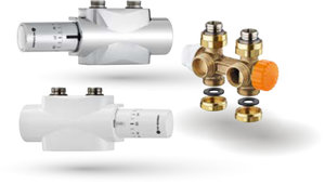

Multilux 4 – set s hlavicí HALO
Multilux
  • S dvoubodovým připojením pro jedno- a dvoutrubkové rozvody
  • Kryt v bílé nebo chromované barvě pro rohové a přímé provedení.
  • Přívod a zpátečka se dají zaměnit.
  • Dvoutrubkové provedení s přednastavením V-exact II
  • Snadné vypouštění a doplňování vody.
  • Všechny verze vhodné pro připojení R1/2 a G3/4.
Konstrukce:
  1. Termostatická vložka V-exact II s přednastavením
  2. Uzavírací šroubení s vypouštěním
Multilux

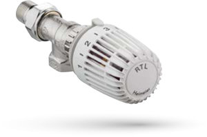

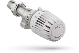

RTL – Omezovač teploty zpátečky pro podlahové vytápění
  • Vnější O-kroužek lze vyměnit pod tlakem.
  • Skryté omezení nebo blokování pomocí zarážek
  • K dispozici s přednastavením i bez něj
RTL
Multibox – Individuální přímočinná regulace okruhů podlahového vytápění
  • Kryt se skrytým šroubovým připojením
  • Modely v bílé nebo chromové barvě
  • Nastavitelné šroubení pro všechny konstrukce stěn, kompenzace hloubky v rozmezí do 30 mm
  • K dispozici v různých provedeních

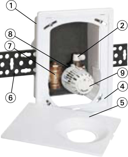

    Multibox F: beze změny vzhledu, bez ohledu na instalační hloubku
    Multibox C/E a Multibox C/RTL s uzavřenou krycí deskou
    Multibox Mini: menší velikosti
Multibox
Multibox K
Multibox K
Multibox RTL
Multibox RTL
Multibox K-RTL
Multibox K-RTL
  1. Montážní skříň (podomítkové provedení)
  2. Odvzdušňovací/proplachovací ventil
  4. Rámeček
  5. Krycí deska
  6. Připevňovací profil
  8. Uzavírací/regulační vřeteno

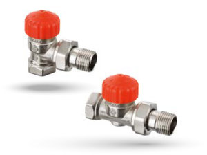

  • Dvojité těsnění O-kroužkem pro dlouhou životnost a bezúdržbový provoz
  • Těleso ventilu z koroziodolného bronzu
  • Termostatická vložka vyměnitelná pod tlakem s DN 10 až DN 32
  • Termostatická tělesa ventilů lze použít se všemi termostatickými hlavicemi IMI Heimeier a termickými nebo motorickými pohony IMI Heimeier nebo IMI TA

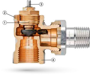

Konstrukce
  1. Vložku lze vyměnit bez vypouštění systému pomocí montážního nástroje IMI Heimeier.
  2. Technologie připojení IMI Heimeier M30 × 1,5
  3. Vřeteno z nerezové oceli s dvojitým těsnicím O-kroužkem s dlouhou životností
  4. Tělo z korozivzdorného kovu
Ventily pro samotížné a jednotrubkové soustavy Ventily pro samotížné a jednotrubkové soustavy
  • Lze použít jako termostatický ventil nebo připojovací šroubení pro otopná tělesa s integrovanými ventily.
  • Integrované regulační šroubení eliminuje nadměrné průtoky
  • Kryt bílý nebo chromovaný
  • Termostatická vložka a uzavírací vložka jsou zaměnitelné, ventil je vhodný pro instalaci na levou i pravou stranu otopného tělesa.

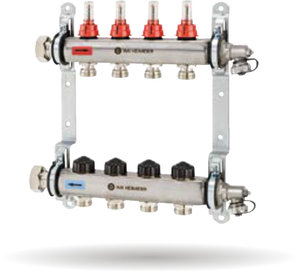

Dynalux – Rozdělovače podlahového vytápění
  • Ventilové vložky pro každý okruh pro možnost instalace elektropohonů.
  • Průtokoměr pro každý otopný okruh pro kontrolu funkčnosti
  • Odolný a bezpečný rozdělovač z nerezové oceli.
  • Hydronické vyvážení ručním nastavením průtoku
Dynalux
