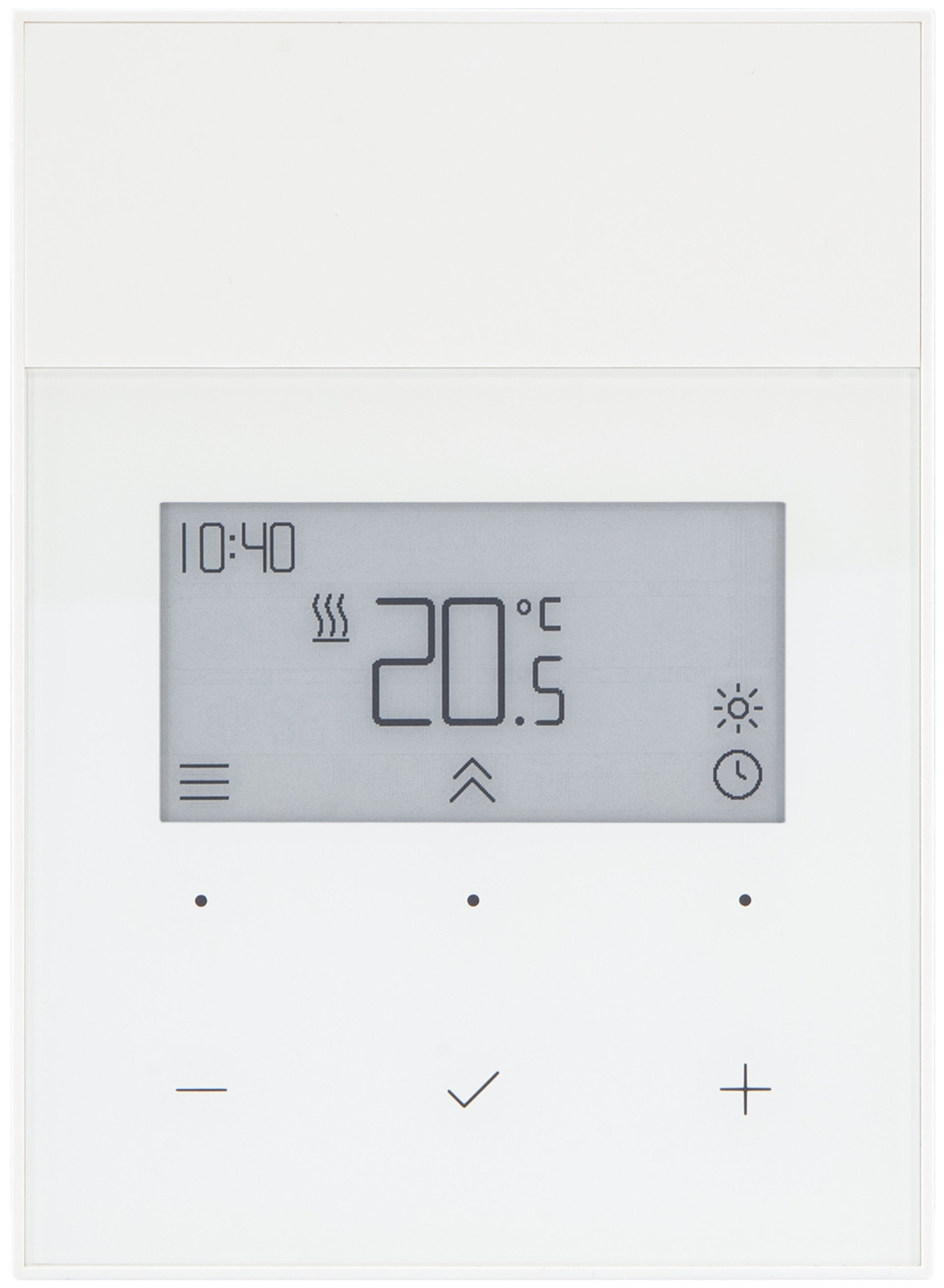

RDL101
RDL101

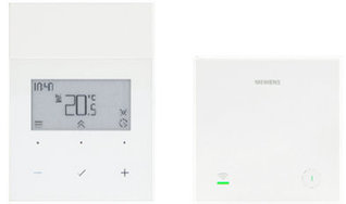

RDL101RF.ST
RDL101RF.ST

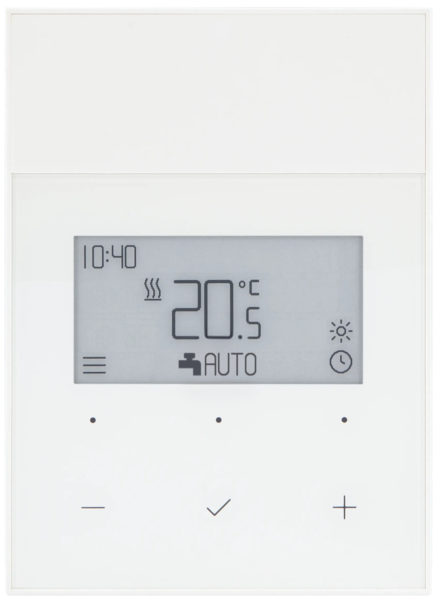

RDL121
RDL121

RDL101 Programovatelný prostorový termostat pro regulaci vytápění, bateriové napájení
RDL101RF.ST Bezdrátový programovatelný termostat pro regulaci vytápění, sada bezdrátového termostatu a spínací jednotky
RDL121 Programovatelný prostorový termostat pro regulaci vytápění, nezávislé řízení ohřevu teplé vody, bateriové napájení

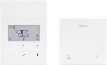

RDL211RF.ST
RDL211RF.ST

RDL211RF.ST Programovatelný bezdrátový prostorový termostat pro regulaci vytápění a chlazení, sada bezdrátového termostatu a spínací jednotky

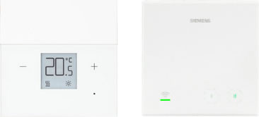

RDK101RF.ST
RDK101RF.ST

RDK101RF.ST Bezdrátový termostat pro regulaci vytápění, sada bezdrátového termostatu a spínací jednotky
