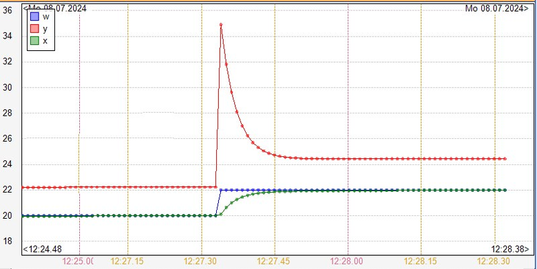

Na následujícím obrázku je simulovaný průběh vstupů a výstupu PI regulátoru, který reguluje soustavu 1. řádu se zesílením 0,9 a časovou konstantou 20 s. Dopravní zpoždění soustavy je 0 s. Parametry regulátoru jsou Xp = 15 K, Ti = 30 s.
Regulátor s Xp = 15 K, Ti = 30 s, soustava bez dopravního zpoždění
Po zavedení jednotkového skoku (změna požadované hodnoty z 20 na 22 °C) skutečná hodnota (zelená) plynule dosáhne hodnoty požadované (modrá), výstup regulátoru (červeně) se ustálí během asi 20 s na nové hodnotě. To lze považovat za ideální chování.

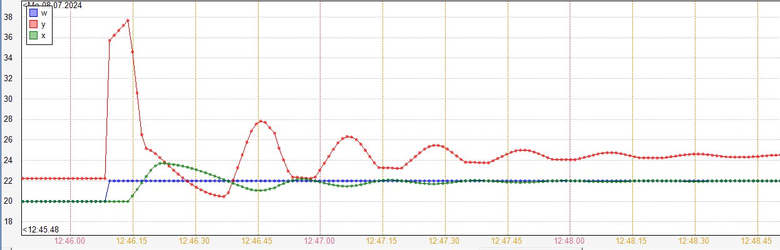

Jakmile ovšem zavedeme do soustavy dopravní zpoždění – zde 3 s, v praxi by to bylo více –, například nahradíme elektroohřev s topnými spirálami vodním ohřívačem, ustálení již trvá několikanásobně déle (asi 40 s), nicméně stále bychom mohli systém mít za dobře nastavený:
Regulátor s Xp = 15 K, Ti = 30 s, dopravní zpoždění soustavy 3 s

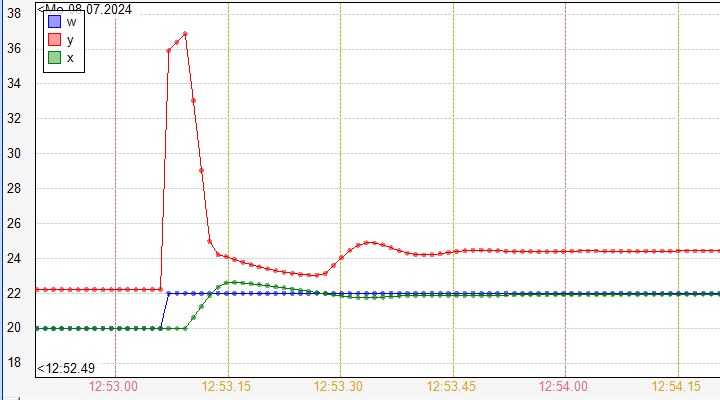

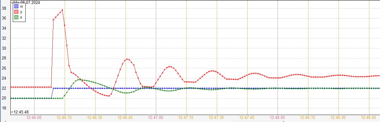

Pokud dopravní zpoždění dále zvýšíme, stačí na 5 s, k čemuž stačí při montáži prodloužit vzdálenost mezi ventilem a registrem ohřevu, k ustálení dojde až za skoro 2 minuty a navíc dochází k překmitu (což u vzduchotechniky nevadí, ovšem u horkovodního výměníku by již mohl vybavit bezpečnostní termostat):
Regulátor s Xp = 15 K, Ti = 30 s, dopravní zpoždění soustavy 5 s

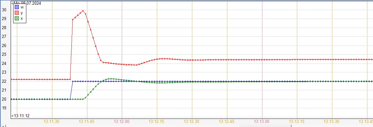

Kdybychom chtěli toto chování zlepšit, začneme nejspíše zvětšením šířky pásma. Po jejím zdvojnásobení na 30 K se soustava již chová přijatelně:
Regulátor s Xp = 30 K, Ti = 30 s, dopravní zpoždění soustavy 5 s

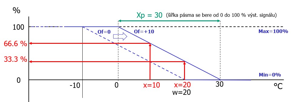

Ofset
U některých situací můžeme využít ofset, tedy vodorovný posun charakteristiky.
Význam ofsetu
Význam ofsetu

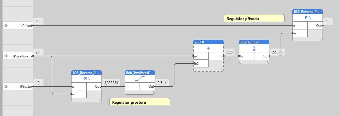

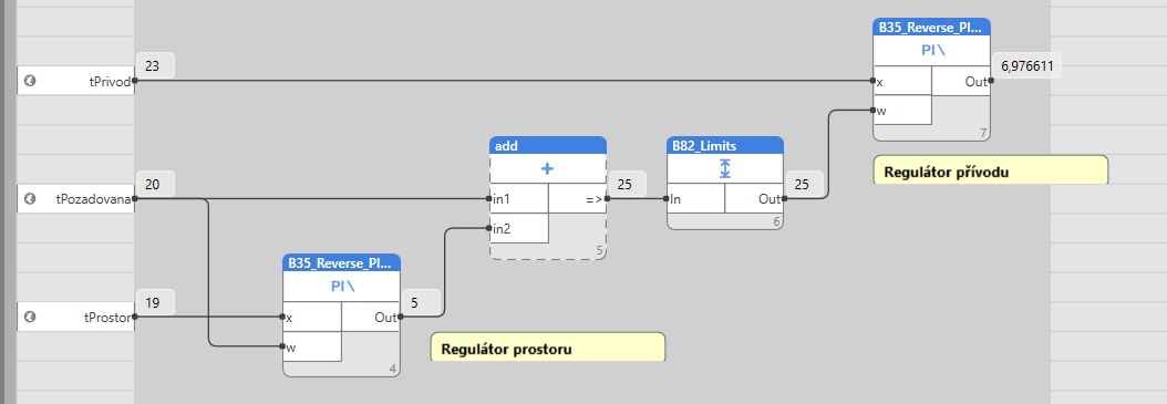

Typické použití je u kaskádní regulace teploty, kdy první PI regulátor porovnává skutečnou teplotu v místnosti s požadovanou hodnotou a jeho výstupem je korekce teploty pro požadovanou hodnotu na přívodu.
Zjednodušené schéma je zde:
Bloky programu pro kaskádní regulaci teploty
Regulátor prostoru bude nastaven tak, aby při rozdílu teploty v prostoru a požadované teploty poskytl korekci požadované teploty přívodní. Omezovací blok zajišťuje dodržení hygienického minima a maxima (15 … 35 °C). Na obrázku je rozdíl teplot 20 − 19 = 1 K, systém lehce nedotápí, proto je požadovaná hodnota na přívodu zvýšena o 5 K na 25 °C.
Minimum a maximum

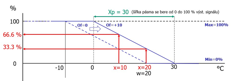

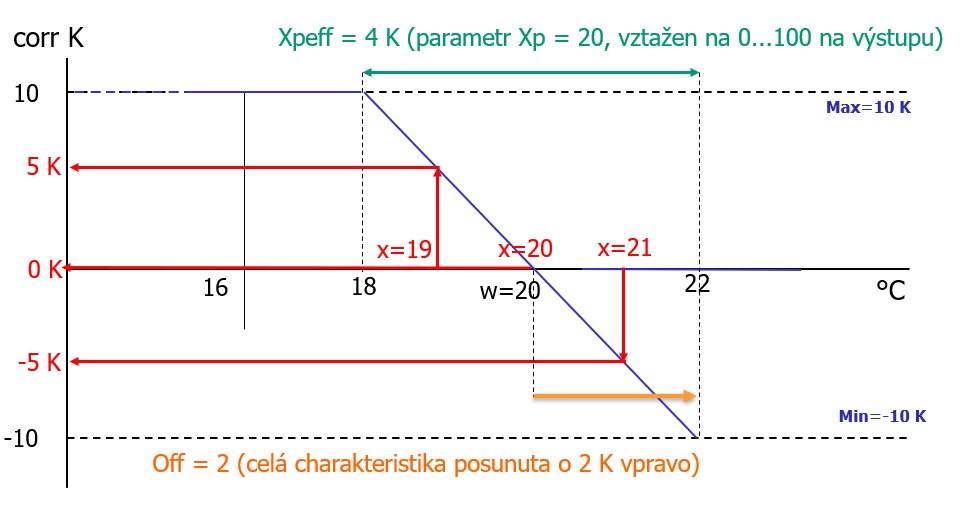

V předchozím případě pracujeme ale také s parametry Min a Max. Jde o meze, v nichž se smí pohybovat výstupní signál. Výchozí hodnoty jsou 0 a 100 %, což odpovídá většině výstupních periferií, jako jsou ventily a klapky – rozsah 0 až 100 % dává smysl pro vizualizaci i uvádění do provozu, ve výstupním driveru se tato hodnota převádí na fyzický signál 0…10 V či 4…20 mA.
V kaskádní regulaci není u regulátoru prostoru Min a Max nastaveno na 0 a 100 (%), ale −10 a 10 (K). V těchto hodnotách se totiž bude pohybovat korekce. Z toho plyne i nastavení šířky pásma – tento parametr je z důvodů kompatibility se staršími verzemi programu vztažen na 100 jednotek výstupu, tedy běžně na 0…100 %. Je to vlastně definice strmosti. Zde máme ovšem rozsah výstupu −10 … 10 = 20 K, tedy při nastavení Xp = 20 bude efektivní šířka pásma 4 K (18 … 22 °C).
Ofset v kaskádním regulátoru pro prostor
Platí tedy:
Xp = 100 * Xpeff/(Max − Min)
přičemž, aby při rovnosti teploty požadované a teploty v prostoru byl výstup korekce 0, musíme celou křivku posunout doprava o ofset
Of = Xpeff/2
Nezapomeňme, že Xpeff, efektivní šířka pásma, je rozsah změn měřené veličiny, který u P regulátoru odpovídá rozsahu výstupního signálu – na obrázku výše se pohybujeme po šikmé části charakteristiky: x je v intervalu 18 … 22 °C, výstup v intervalu −10 … 10 K. Podobně pro Xpeff = 8 K (tedy korekce by byla 10 K při rozdílu teplot 4 K) bychom nastavili Xp = 40, Of = 4.

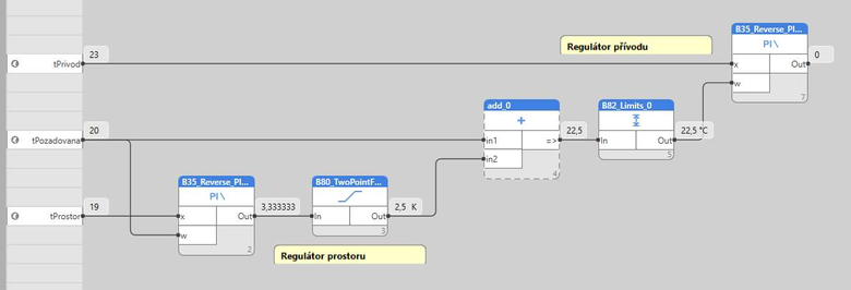

Někdy se v praxi toto poměrně komplikované nastavení obchází tak, že se regulátor nechá s výchozími mezemi 0 … 100 % nebo −100 … 100 % a korekce se následně spočítá pomocí dvoubodové lineární transformace:
Bloky programu pro kaskádní regulaci teploty s přepočtem výstupu regulátoru v prostoru
