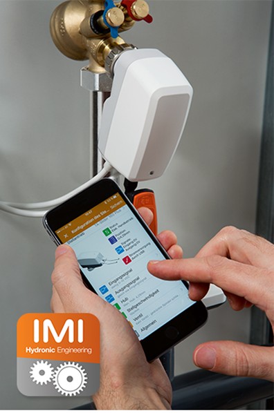

Digitálně konfigurovatelné pohony řady TA-Slider přinášejí moderní a efektivní řízení hydronických systémů v budovách. Jejich nastavení a diagnostika probíhá pohodlně prostřednictvím aplikace HyTune a rozhraní TA-Dongle.
Pohony nabízejí více než 200 možností konfigurace – od vstupních a výstupních signálů přes binární vstupy, spínací relé až po detailní nastavení charakteristik pohonu. Díky této flexibilitě jsou vhodné pro široké spektrum aplikací v systémech vytápění a chlazení.
Všechny pohony TA-Slider navíc zaznamenávají historii posledních 10 poruch včetně data a času. Tyto záznamy lze snadno exportovat do formátu PDF a odeslat e-mailem – například jako přílohu protokolu při uvedení do provozu.

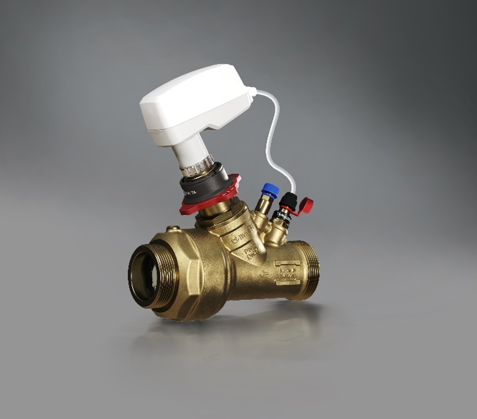

Digitálně konfigurovatelné pohony TA-Slider T-2T jsou dostupné s jedním nebo dvěma teplotními čidly a představují inteligentní řešení pro pokročilou regulaci tepla a chladu v budovách. Ve spojení s tlakově nezávislými ventily jako TA-COMPACT-P, TA-NANO nebo TA-MODULATOR umožňují nejen přesnou regulaci průtoku, ale také aktivní ovlivňování teplotního režimu:

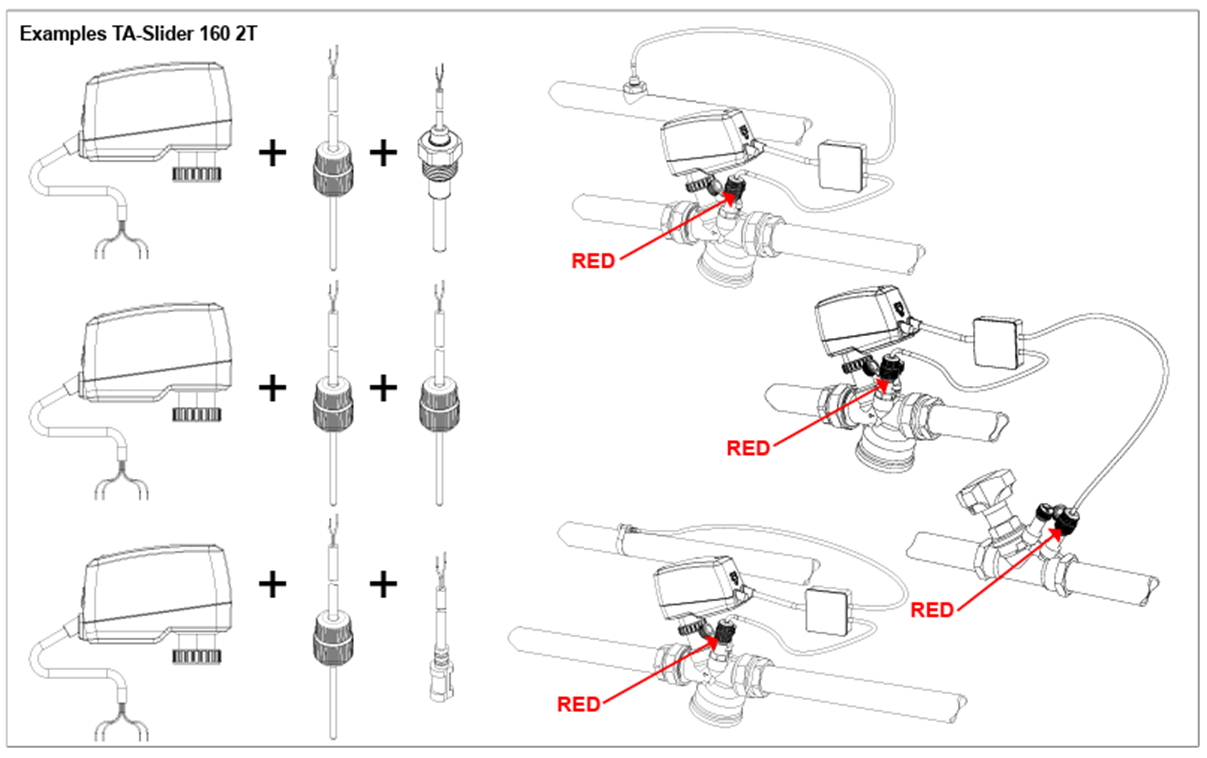

U verze TA-Slider 2T s dvěma čidly se jedno umístí do přívodního potrubí (např. do měřicí vsuvky ventilu) a druhé do zpátečky. Na výběr jsou všechny varianty čidel. Pohon tak může vyhodnocovat rozdíl teplot a regulovat průtok na základě definovaného minimálního teplotního spádu.
Tato funkce je užitečná napříč sezónními režimy. Pokud rozdíl klesne např. o 1 °C pod stanovenou hodnotu, dojde k automatickému snižování průtoku. Nastavuje se také minimální hodnota průtoku, při které má být tato funkce zastavena, aby nedošlo k cyklování regulace. Čidlo v přívodu lze rovněž využít k přepínání mezi režimy vytápění a chlazení.
U vytápění s ekvitermní regulací je však nutné počítat s proměnlivým teplotním spádem během topné sezóny. Příliš striktní řízení by mohlo za vyšších venkovních teplot vést k omezení výkonu.
Flexibilní výběr čidel podle typu instalace
Pohon TA-Slider T (s jednou sondou) je vybaven z výroby teplotním čidlem k přímé montáži do měřicích vsuvek TA armatur se zajištění proti vytlačování tlakem. Verze TA-Slider 2T s dvěma kabely umožňuje variabilní instalaci a výběr teplotních čidel podle podmínek na stavbě. Čidla lze zvolit dle požadovaného typu měření.
