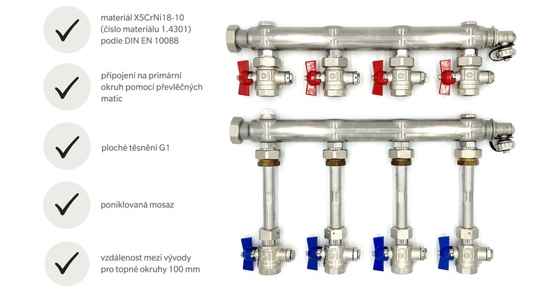

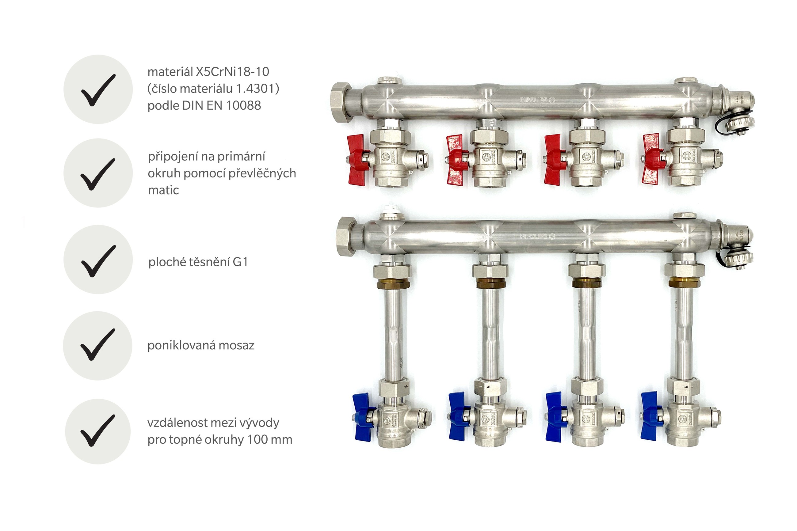

Patrové rozdělovače jsou vyráběny z vysoce odolné nerezové oceli X5CrNi18-10, která zajišťuje dlouhou životnost a odolnost vůči korozi.
Klíčové technické parametry:
  • Profilovaná trubka o rozměrech 32 × 1,5 mm nebo 40 × 1,5 mm
  • Počet topných okruhů: 2 až 12
  • Vzdálenost mezi vývody: 100 mm
  • Připojení na primární okruh: převlečené matice s plochým těsněním G1
  • Materiál: nerezová ocel X5CrNi18-10

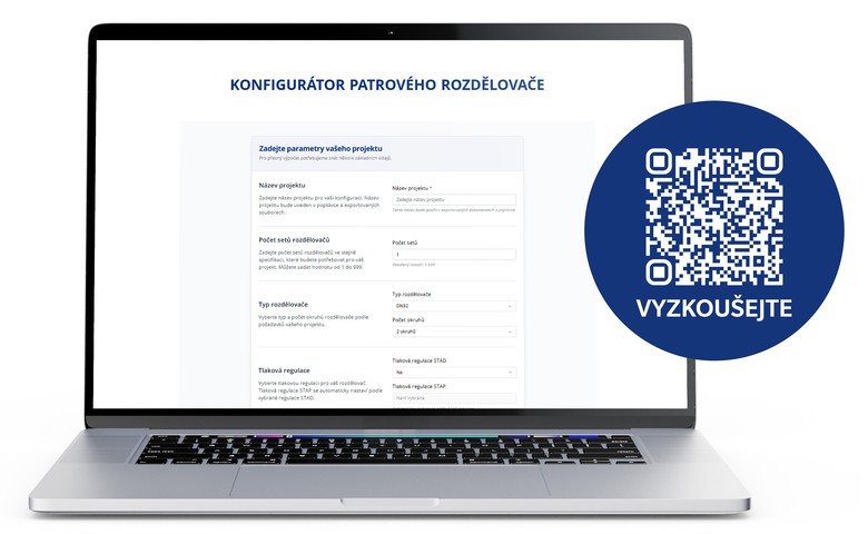

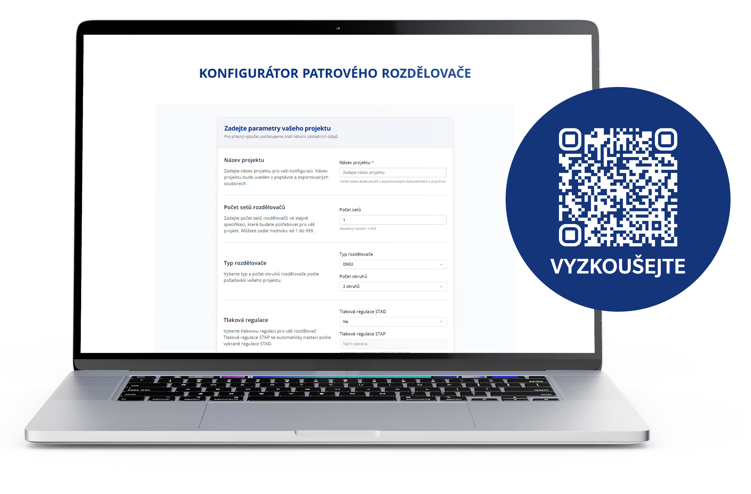

Online konfigurátor
Pro snadné a rychlé zadání konfigurace je k dispozici online konfigurátor Pipelife, který zákazníkovi umožní během několika minut sestavit přesnou specifikaci rozdělovače. Konfigurátor automaticky eliminuje nevhodné kombinace komponent a navrhne optimální variantu včetně vhodné skříně. Vyzkoušet jej můžete na www.pipelife.cz.
