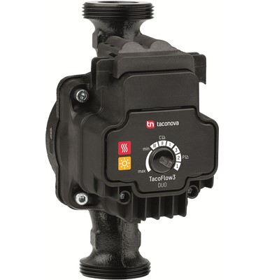

TacoFlow3 a TacoFlow3 Duo: flexibilní standard mezi oběhovými čerpadly
Již základní modely této řady přesvědčí maximální flexibilitou, robustností a výkonem. Oběhové čerpadlo TacoFlow3 pro vytápění a oběhové čerpadlo TacoFlow3 Duo, které je vhodné pro topné i solární okruhy, lze regulovat pomocí tří funkcí nastavení (min-max, proporcionální tlak, konstantní tlak). Všem modelům je společný velmi vysoký výkon při menších rozměrech. Díky unikátním high-tech motorům ECM dosahují oběhová čerpadla řady TacoFlow3 vyššího průtoku než jejich předchůdci, a to až 8,5 metru, čímž stanovují nová měřítka pro základní modely – a to vše při pozoruhodně kompaktním a zjednodušeném designu. I proto lze čerpadla mimořádně snadno integrovat do stávajících systémů.
Další výhodou TacoFlow3 (Duo) a všech ostatních modelů této řady je jejich spolehlivý, odolný a bezúdržbový provoz. Praktické funkce, jako je automatická detekce vzduchu, automatická funkce proti zablokování a samomazná ložiska, zajišťují spolehlivý a bezproblémový chod oběhových čerpadel i při zahájení topné sezóny po letní topné přestávce. Snadno čitelná LED signalizace informuje uživatele na první pohled o aktuálním provozním stavu.

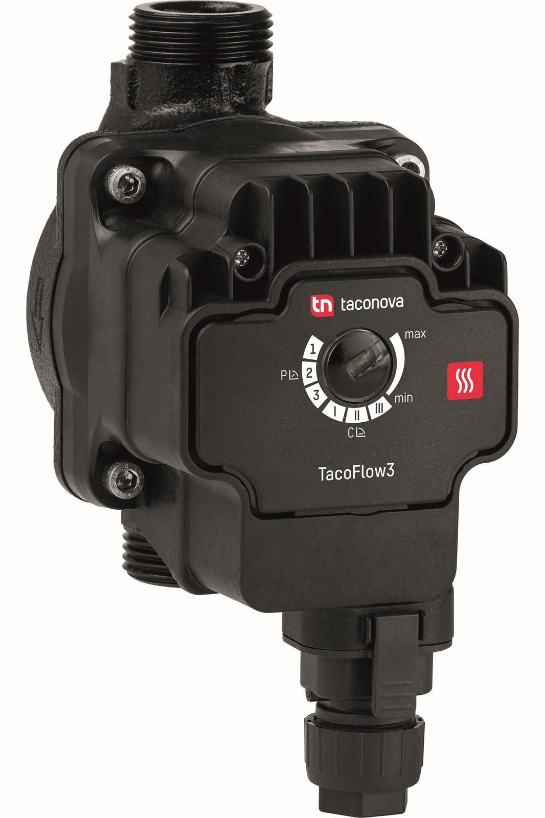

TacoFlow3

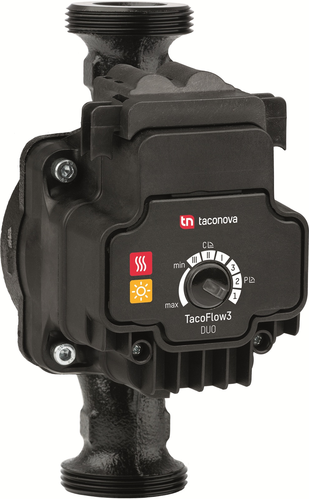

TacoFlow3 Duo
I standardní modely, oběhové čerpadlo pro vytápění TacoFlow3 a oběhové čerpadlo TacoFlow3 Duo, které je vhodné pro topné i solární okruhy, dosahují vysokých hodnot z hlediska flexibility, robustnosti a výkonu.
Dvě možnosti připojení: plug-and-play nebo nový konektor TacoSmart
V řadě čerpadel TacoFlow3 jsou k dispozici dvě různé možnosti připojení, díky nimž jsou použití a instalace čerpadel obzvláště flexibilní a uživatelsky přívětivé: Zákazníci si mohou vybrat mezi připojením plug-and-play nebo konektorem TacoSmart, kompaktní alternativou standardního pravoúhlého konektoru. Konektor TacoSmart je navržen tak, aby bezpečně a optimálně pasoval i v prostorově omezených instalačních situacích. Díky zjednodušené konstrukci konektoru a menším rozměrům lze kabel připojit v libovolném směru. TacoFlow 3 je proto ideální i pro dodatečnou montáž ve stísněných prostorách stávajících budov. TacoSmart se dodává s předmontovanými kabely ve standardních délkách 1,2 m, které jsou k dispozici s oběhovým čerpadlem nebo jako příslušenství. K dispozici jsou také speciální adaptéry na bázi TacoSmart, které usnadňují dodatečnou montáž v místech, kde jsou již obvyklé kabely.

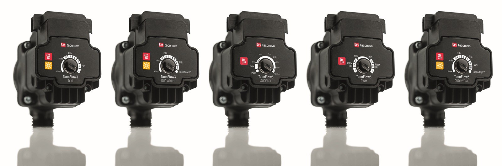

Všestranné varianty pro širokou škálu aplikací
Kromě standardních modelů TacoFlow3 (Duo) nabízí tato řada další specializovaná řešení čerpadel, která jsou vybavena individuálním softwarem pro příslušné specifikace. TacoFlow3 Adapt a Duo Adapt přesvědčí inteligentním, adaptivním řízením, zatímco TacoFlow3 Surface zaručuje optimální funkčnost v systémech podlahového vytápění díky plynulé regulaci. TacoFlow3 PWM je ideální pro systémy s externím PWM řízením, což umožňuje bezproblémovou integraci do stávajících hydraulických systémů. TacoFlow3 Duo Hybrid je univerzální všestranné zařízení nové řady oběhových čerpadel. Jednoduchým otočením ovládacího knoflíku na předním panelu jej lze nastavit do stavu s vlastním řízením (s různými možnostmi interního řízení) nebo do stavu s externím řízením (možnost volby mezi topným profilem PWM nebo solárním profilem). Přechod z jednoho stavu do druhého může probíhat i během uvádění do provozu bez přerušení, což zajišťuje maximální flexibilitu a uživatelskou přívětivost.
