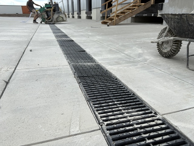

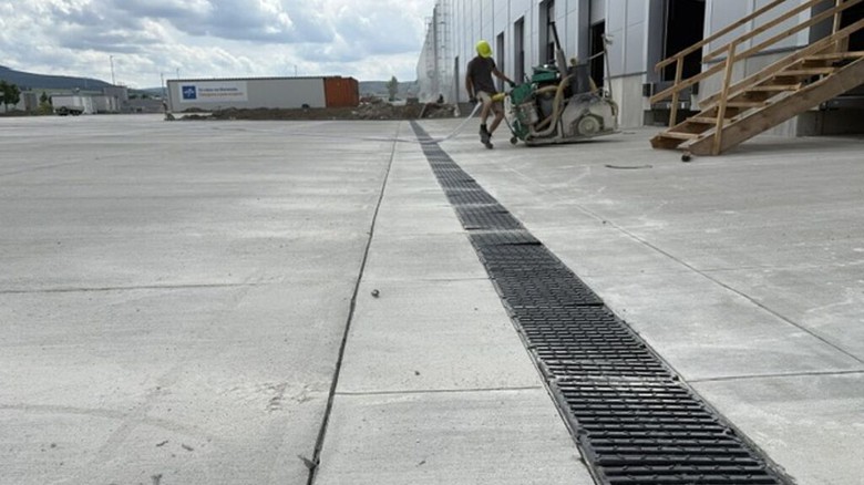

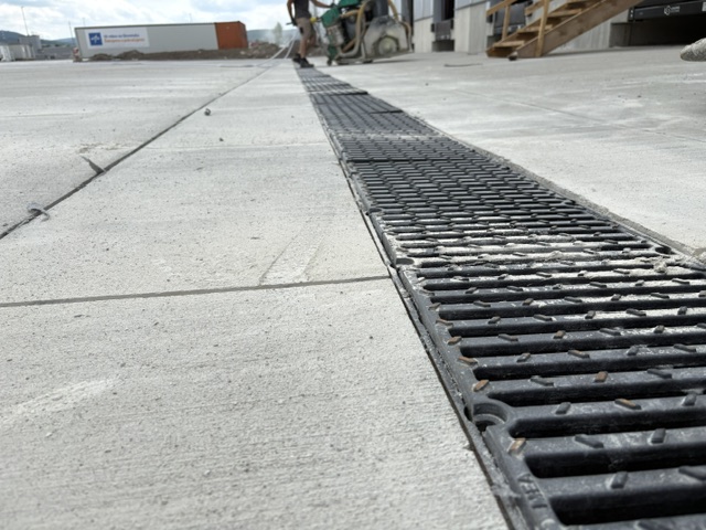

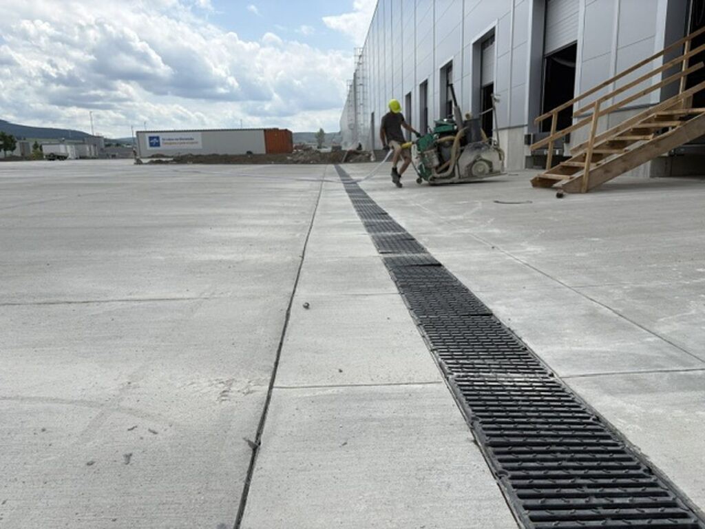

Na stavbě druhé etapy areálu Medline u Partizánského byly pro odvodnění ploch použity žlaby MEADRAIN EN 3000. Žlaby zajišťují rychlý a bezpečný odvod dešťové vody z komunikací a manipulačních ploch nové montážně skladové haly.
Jan Ochec, jednatel MEA Water Management říká: „U průmyslového areálu je důležité navrhnout odvodnění, které zvládne intenzivní provoz, pohyb nákladní dopravy i velké zpevněné plochy. MEADRAIN EN 3000 je pro takové použití vhodný díky vysoké únosnosti, polymerbetonovému tělu a integrované litinové hraně.“
Fixační systém a rychlá montáž

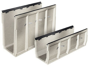

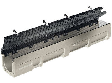

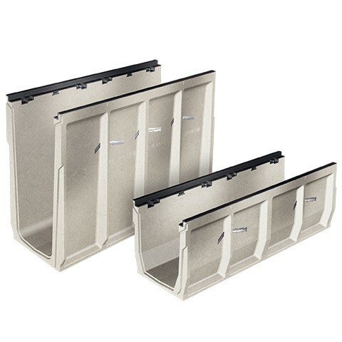

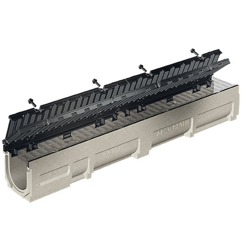

Jde o liniové odvodnění z polymerického betonu určené pro zpevněné a zatěžované průmyslové plochy. Stavitelé tento systém volí proto, že kombinuje dlouhou životnost a rychlou montáž. Odvodňovací žlaby EN jsou navržené pro vysoké zatížení až F900. Tělo žlabu tvoří kvalitní polymerický beton s integrovanou litinovou hranou. Fixační systém pro osazení roštů umožňuje rychlé otevření a čištění žlabů.
Odvodňovací systém je mrazuvzdorný a téměř bezúdržbový. Materiál téměř nenasakuje vodu, omezuje usazování kalů a usnadňuje čištění. U žlabu EN 3000 je vnitřní šířka 300 mm a celková výška 400 mm.
Medline Assembly Slovakia v Malých Bielicích je závod na výrobu a kompletaci chirurgických setů. Druhá etapa navazuje na stávající areál. Nová montážně skladová hala je dostavbou k existujícího závodu a má zastavěnou plochu 21 060 m². Hlavní náplní bude skladování vstupního materiálu, kompletace chirurgických souprav v superčistém prostoru a expedice hotového zboží do Evropy.
