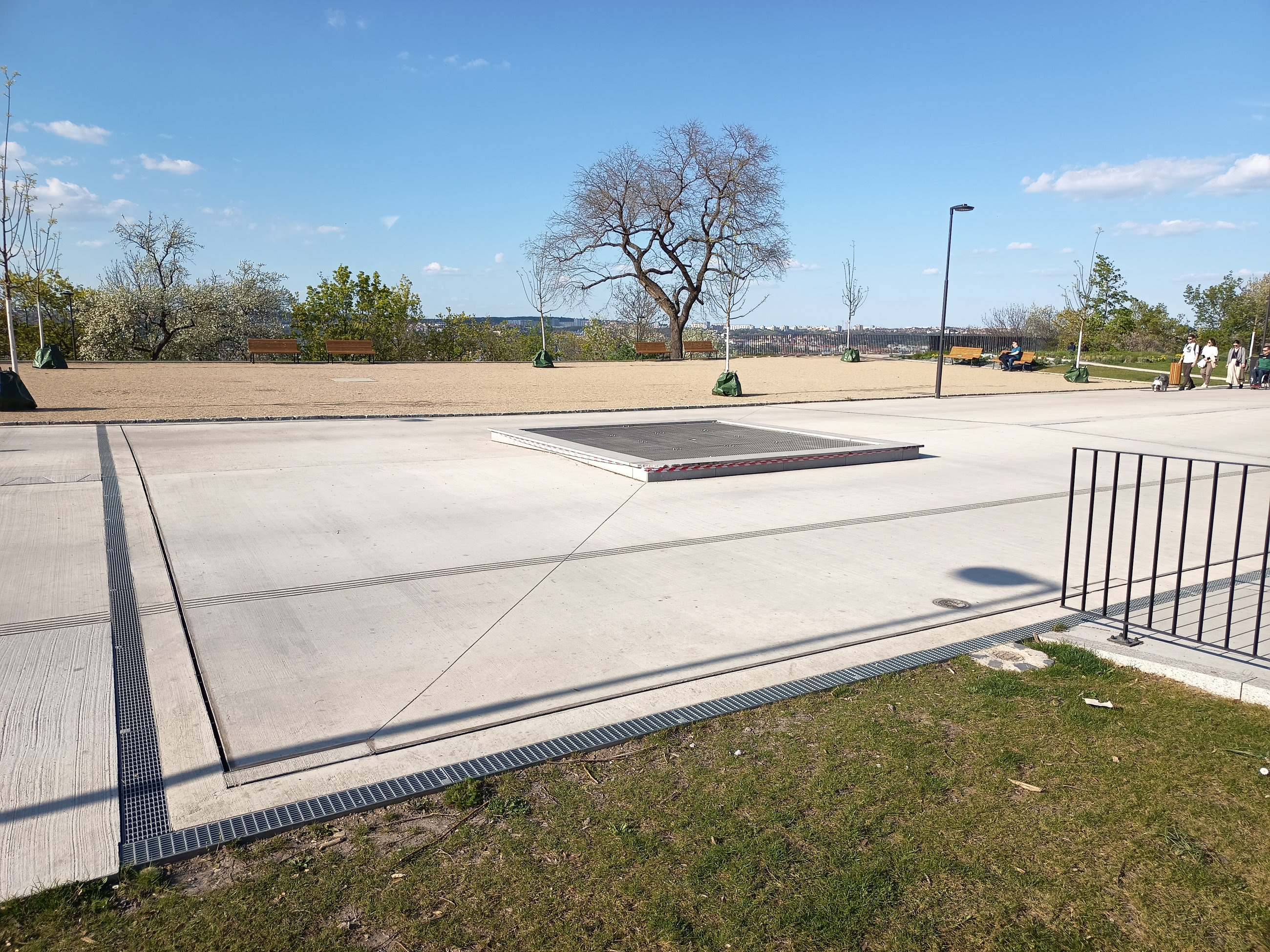

Architektonický návrh využívá vodu nejen z technického hlediska, ale také jako prvek ovlivňující kvalitu a atmosféru veřejného prostoru. Gejzír, mlžítka a vodní trysky zlepšují mikroklima a zároveň pomáhají ochlazovat rozsáhlé zpevněné plochy během letních měsíců.

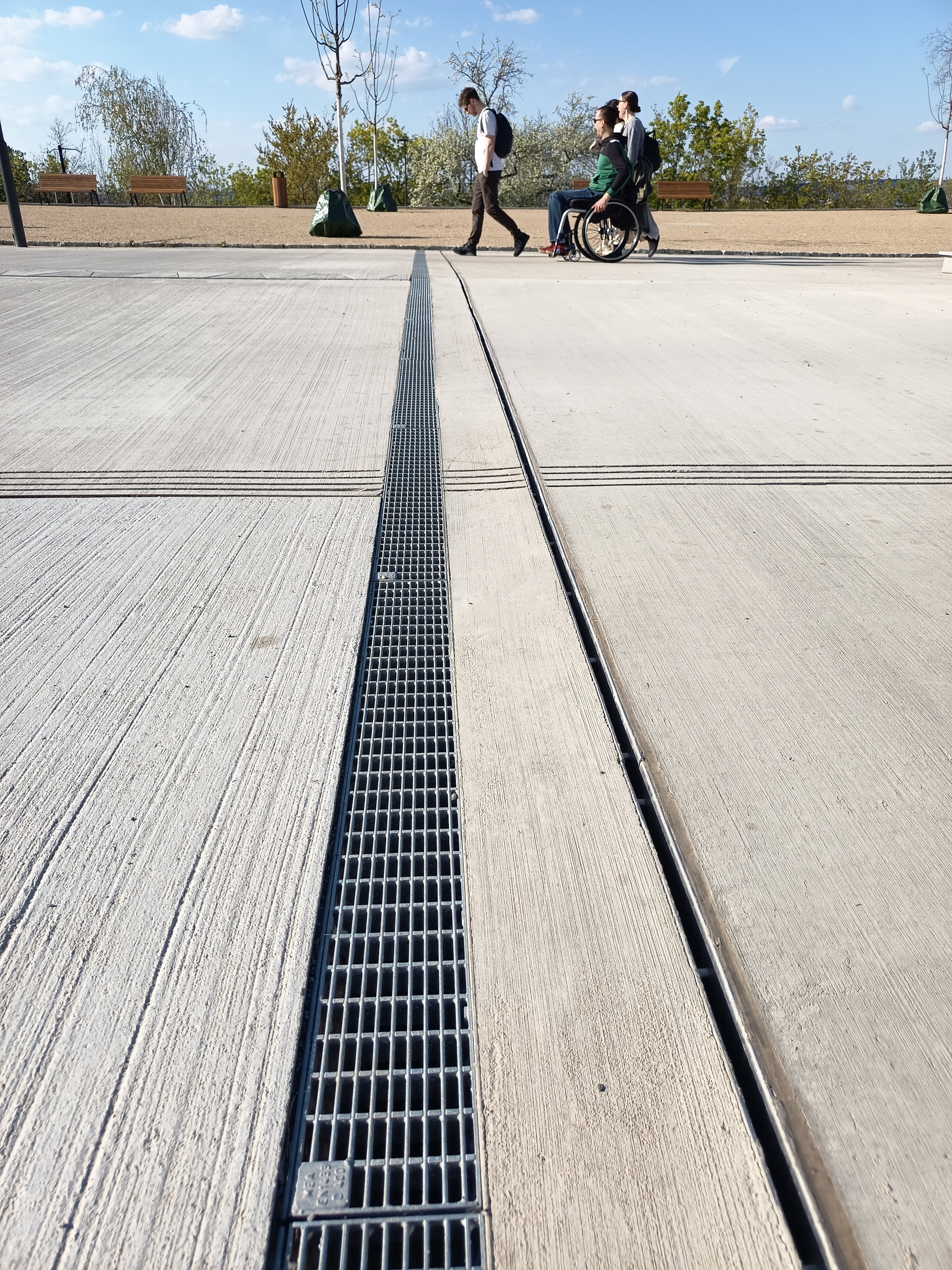

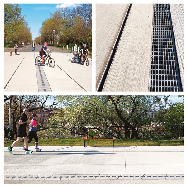

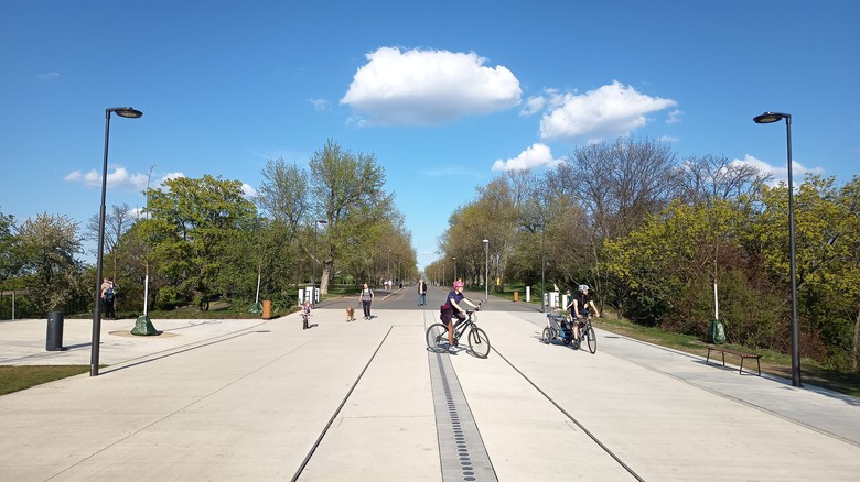

Promenáda z podélně česaného betonu byla navržena se sklonem jednotlivých ploch tak, aby voda přirozeně stékala do štěrbinových odvodňovacích žlabů MEA TOPSLOT a mohla být dále využita v systému zpětného zachytávání a vsakování. Štěrbinové žlaby byly použity na hlavní spojovací trase kolem fontány, kde bylo potřeba zajistit spolehlivý odvod vody. Vizuálně nenarušuje betonové plochy, přitom ale poskytuje vysokou hydraulickou kapacitu a bezpečný odvod vody i při intenzivních srážkách.
Jan Ochec, jednatel MEA Water Management říká: „V historicky exponovaném prostoru, jako je Vítkov, je zásadní, aby technická řešení byla maximálně nenápadná, ale zároveň vysoce funkční. Kombinace štěrbinových žlabů a vsakovacích galerií umožňuje efektivně hospodařit s dešťovou vodou bez narušení architektonického konceptu.“
Kombinace liniového odvodnění s minimalistickými detaily

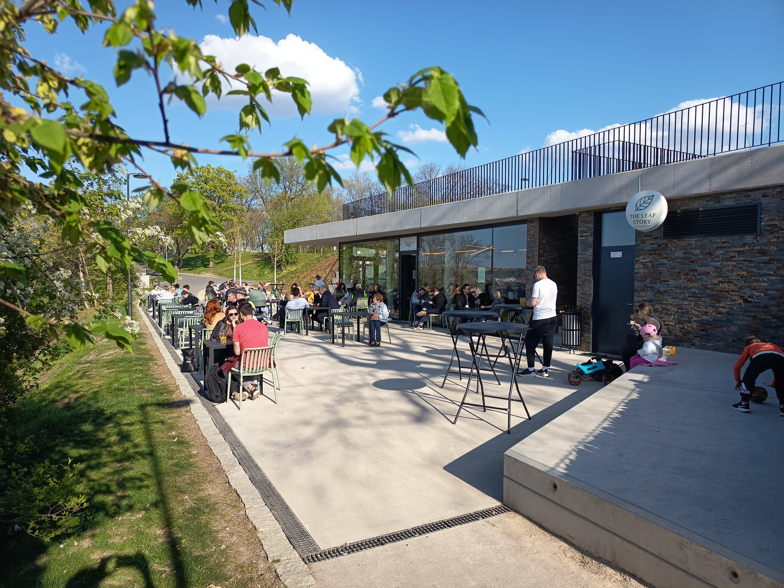

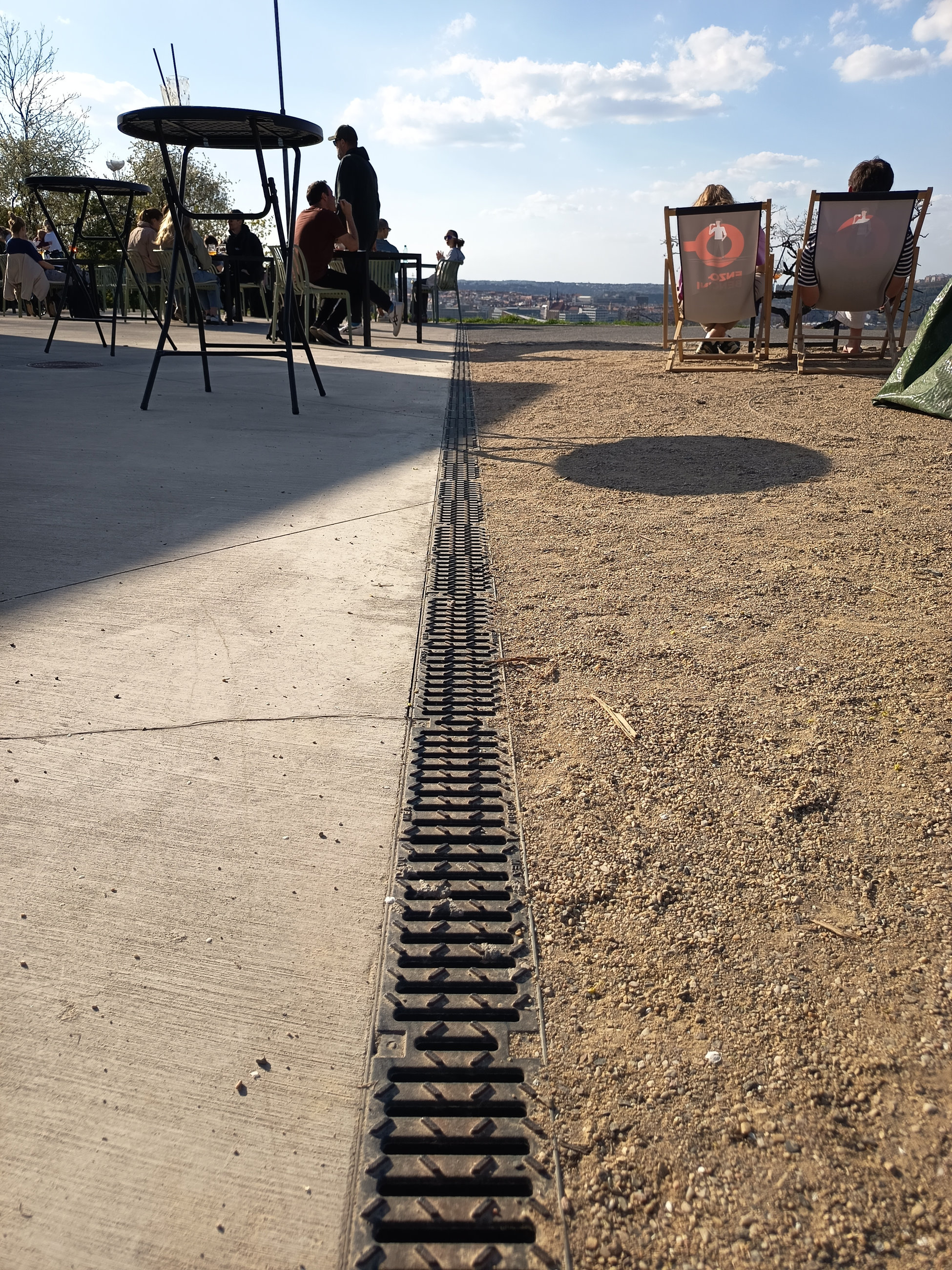

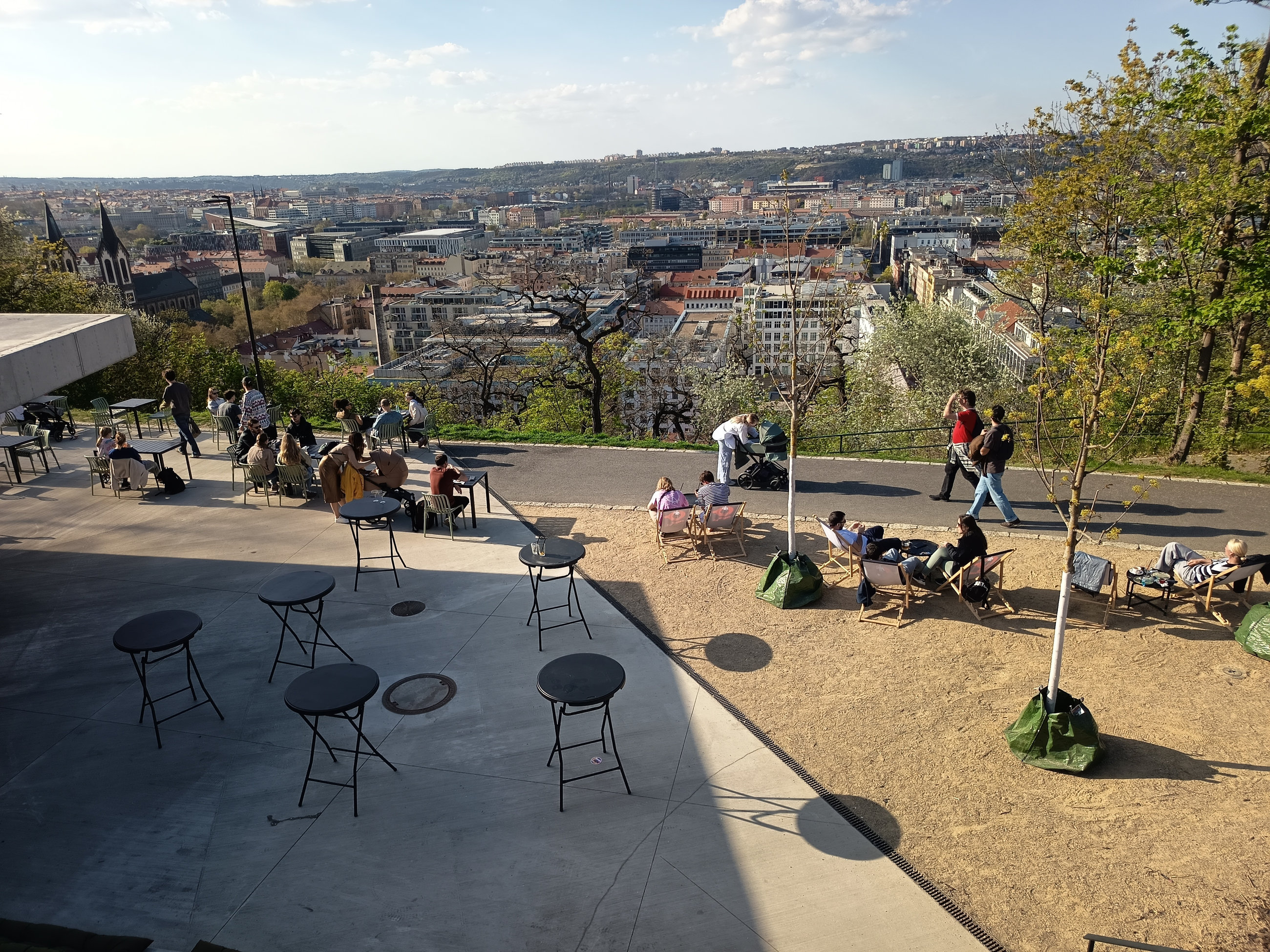

Žlaby MEADRAIN SV1000 byly osazeny pozinkovanými mřížkovými rošty v třídě zatížení D400. Systém je vhodný pro vysoce zatěžované plochy veřejného prostoru, ale i pro komunikace a obslužné zóny. Polymerbetonové tělo žlabu nabízí vysokou pevnost, odolnost proti mrazu, chemikáliím i posypovým solím a zároveň dlouhou životnost při minimálních nárocích na údržbu.
Právě kombinace robustního technického odvodnění s minimalistickým architektonickým detailem je dnes stále častějším požadavkem u reprezentativních veřejných staveb.
Funkční přechod mezi fasádou a terénem

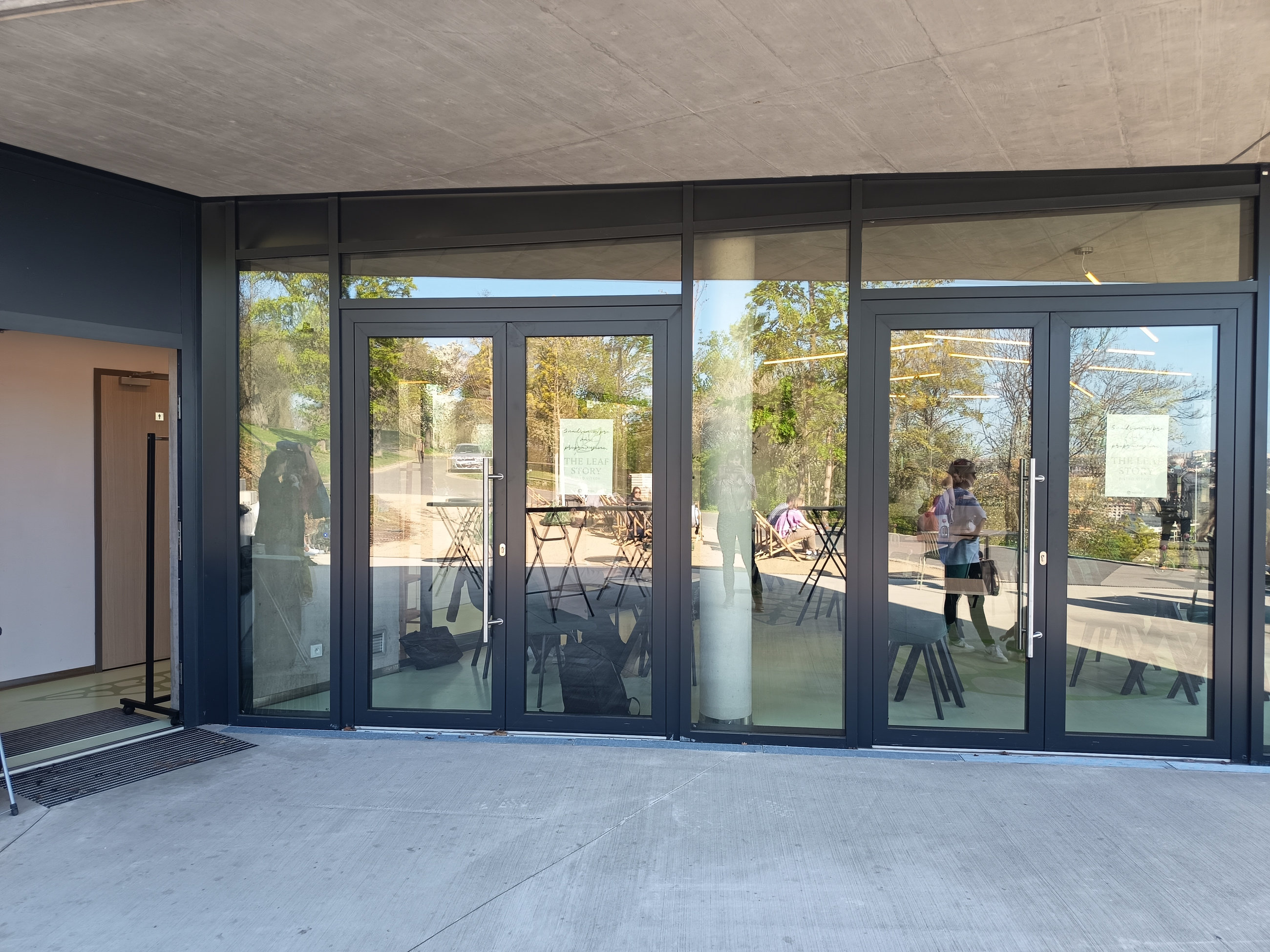

U prosklených stěn a vstupu do kavárny byl použit systém MEATEC, který je určen pro liniové odvodnění fasád a bezbariérových vstupů. Tento systém nejen odvádí vodu, ale zároveň pomáhá odvětrání konstrukce a chrání objekt před vlhkostí. Díky možnosti přesného výškového nastavení jej lze přizpůsobit konkrétní skladbě konstrukce, což je důležité zejména u architektonicky náročných detailů.
