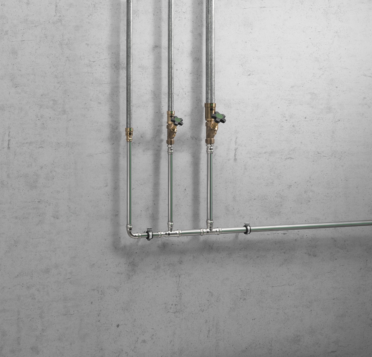

Aktuální model 4213.2 je od výrobního data 12. září 2025 certifikován také pro instalace se silnostěnnými nerezovými trubkami. Ověření data výroby je možné prostřednictvím štítku na výrobku, kde je datum umístěno nad čárovým kódem obalu. (foto: Viega)

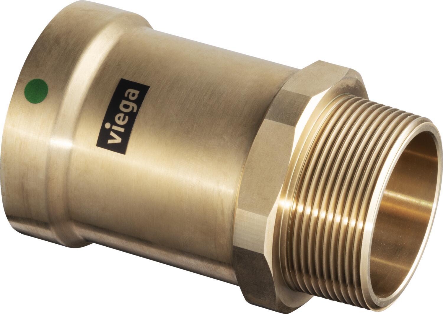

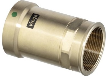

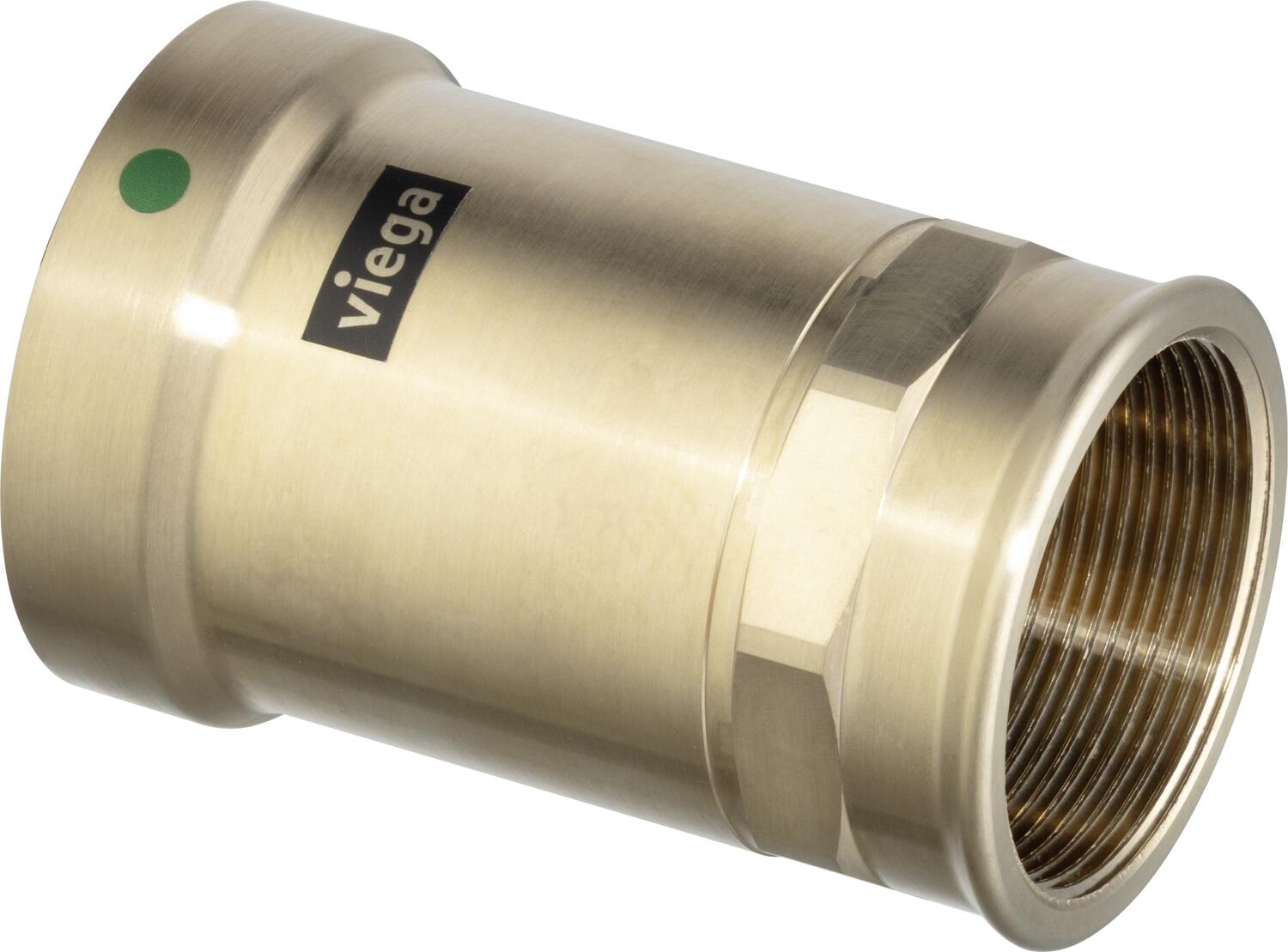

Nové přechodové kusy systému Megapress z křemíkového bronzu
Nové přechodové kusy systému Megapress z křemíkového bronzu jsou určeny pro instalace pitné vody a nabízejí dvě konstrukční varianty. Vlevo je zobrazen model s vnitřním závitem (Rp), vpravo pak provedení s vnějším závitem (R) – obě verze umožňují rychlou a spolehlivou montáž bez nutnosti řezání závitů. (foto: Viega)

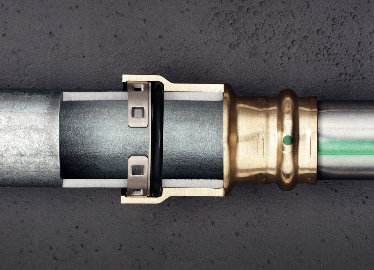

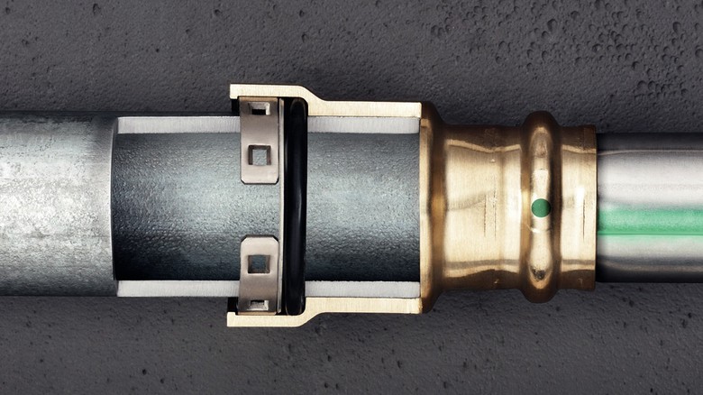

Bezpečnost a spolehlivost na prvním místě
Komponenty jsou vyrobeny z prémiového křemíkového bronzu a vybaveny pojistkou SC-Contur, která odhalí nezalisované spoje již při tlakové zkoušce. Každý prvek je označen zeleným bodem a nálepkou „zalisováno“, která pomáhá ve značení provedeného spoje. Integrovaný EPDM těsnicí prvek zajišťuje dlouhodobou těsnost a hygienickou bezpečnost v instalacích pitné vody.
Nové přechodové kusy Megapress jsou certifikovány DVGW dle pracovního listu W 534, takže instalatéři mají jistotu, že všechny spoje splňují nejpřísnější technické normy.

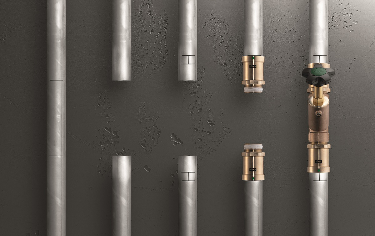

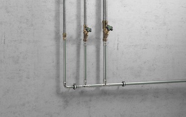

Posuvný prvek pro snadnou a rychlou montáž
Praktickým vylepšením je integrovaná posuvná část, která umožňuje snadnou instalaci dodatečně montovaných armatur, například šikmých sedlových ventilů, do již hotových rozvodů. Díky tomu systém Megapress šetří čas, zvyšuje efektivitu a zaručuje spolehlivost každého spoje.
