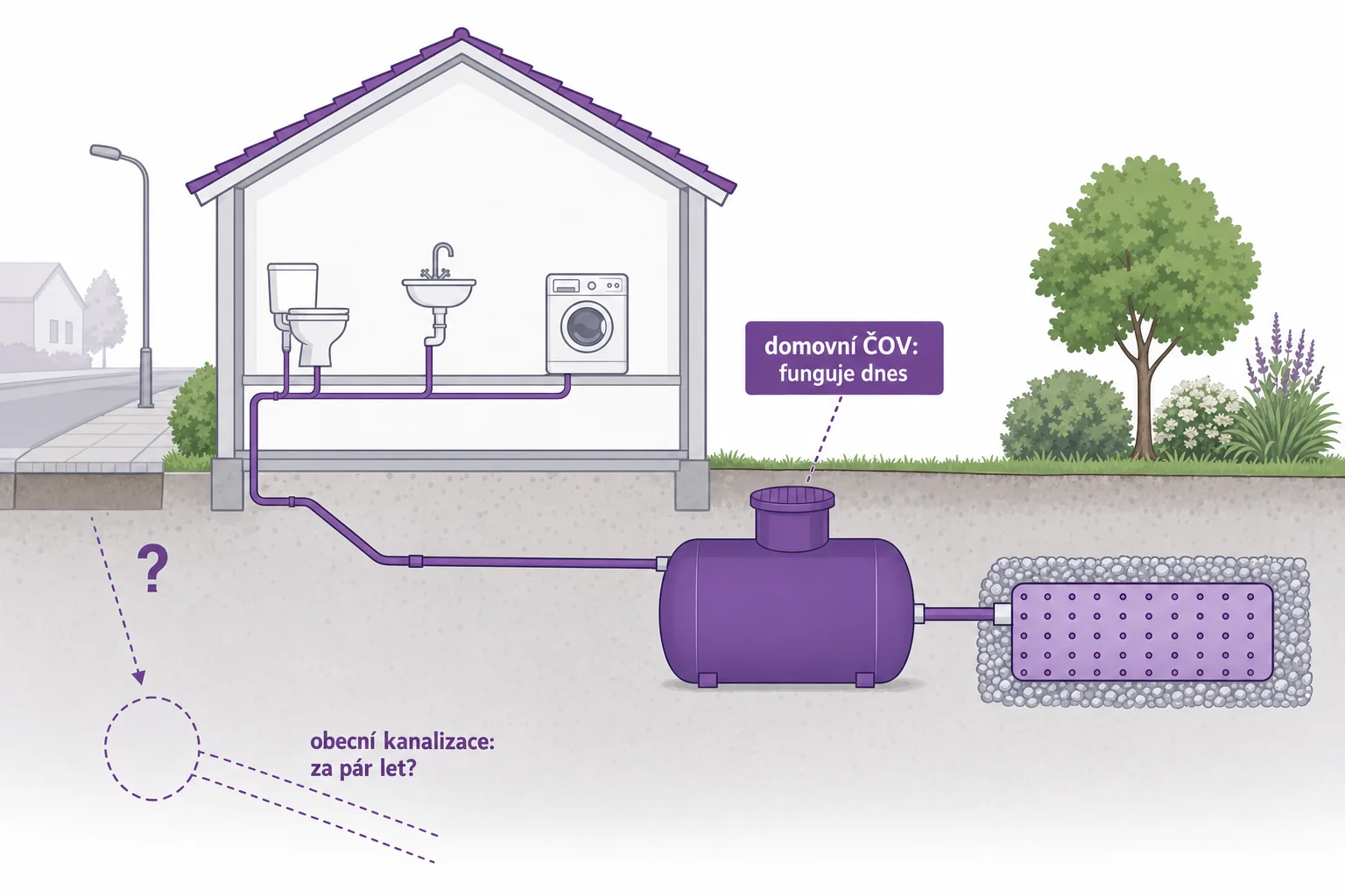

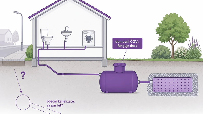

Ilustrační vizualizace. Domovní čistírna funguje dnes, obecní stoka je zatím v plánu.
Obec slibuje kanalizaci, dům zatím stojí na jímce nebo na starém septiku. Jak ověřit, jestli je plán obce reálný, co znamená povinnost připojení a podle čeho se rozhodnout mezi domovní čistírnou a dočasným řešením.

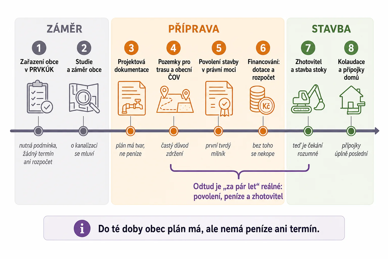

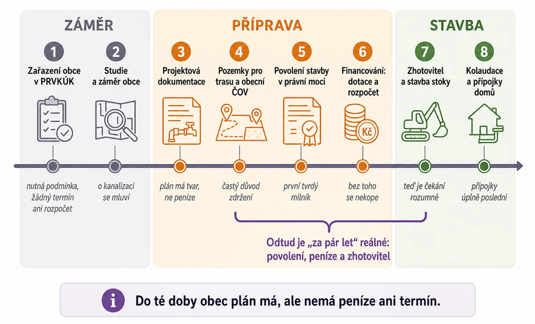

Obec musí mít stoku v krajském plánu, zpracovaný projekt, smluvně ošetřené pozemky pro trasu, povolení, zajištěné financování, vysoutěženého zhotovitele a zkolaudovanou obecní čistírnu. Přípojky jednotlivých domů přicházejí na řadu až úplně poslední.
schema
Schéma 1: Fáze plánu obecní kanalizace. Kanalizace „za pár let“ je reálná, až když má obec povolení, peníze a zhotovitele. Do té doby plán má, ale nemá peníze ani termín.
Každá z těch fází se dá zdržet. Dotační výzva nevyjde nebo se změní její podmínky, projekt se přepracovává kvůli vyjádřením, nové zastupitelstvo má po volbách jiné priority, ceny stavebních prací vyrostou nad rozpočet.
Žádný z těch důvodů není selhání obce, je to normální průběh velké investice. Jen se o něm mluví v jiném čase, než ve kterém se rozhoduje majitel domu.
