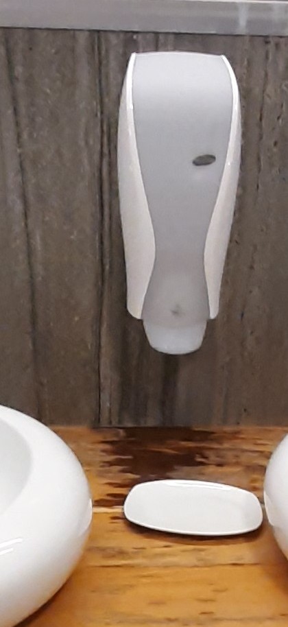

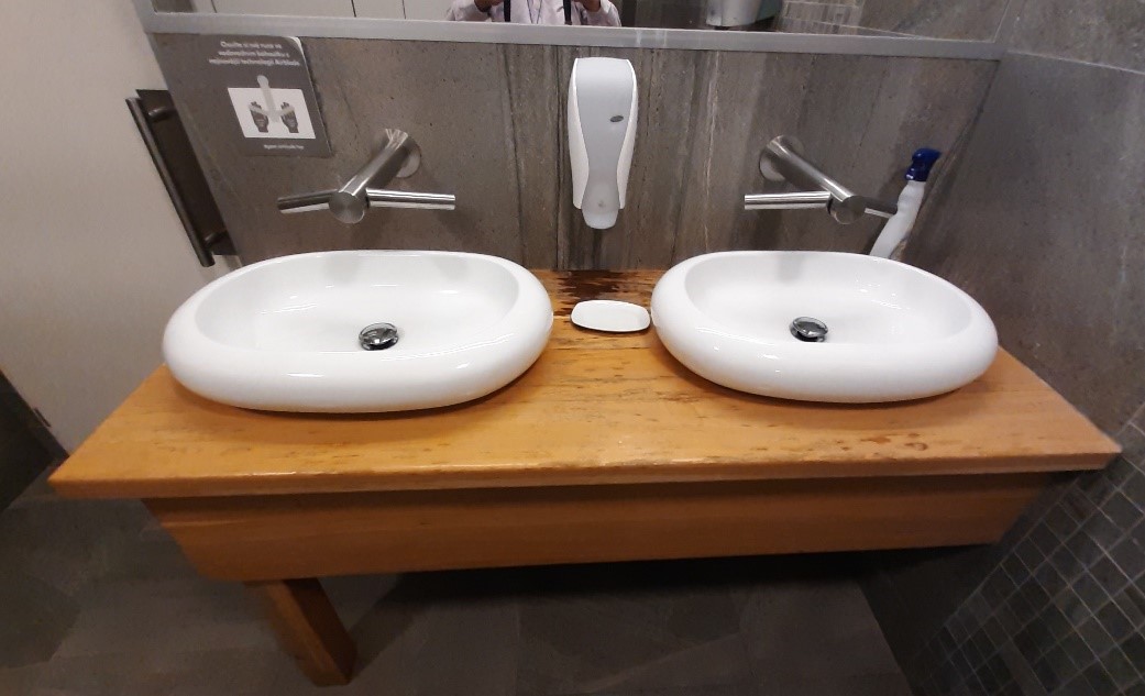

Dnešní návrhy občas obsahují řešení s dřevěnou deskou a umyvadlem položeným na ní (obr. 1, 2). Dřevo a voda není z hlediska estetiky nejlepší řešení, kromě prvních několika týdnů používání hygienických místností. Na obr. 2 je detail desky po dvou letech provozu. Vzhled hygienických místností při pravidelné údržbě nemá vliv na funkci zařízení. Pokud se začne údržba zanedbávat, začnou se problémy s kvalitou povrchu prohlubovat a důsledkem bývá i změna chování uživatelů k horšímu.

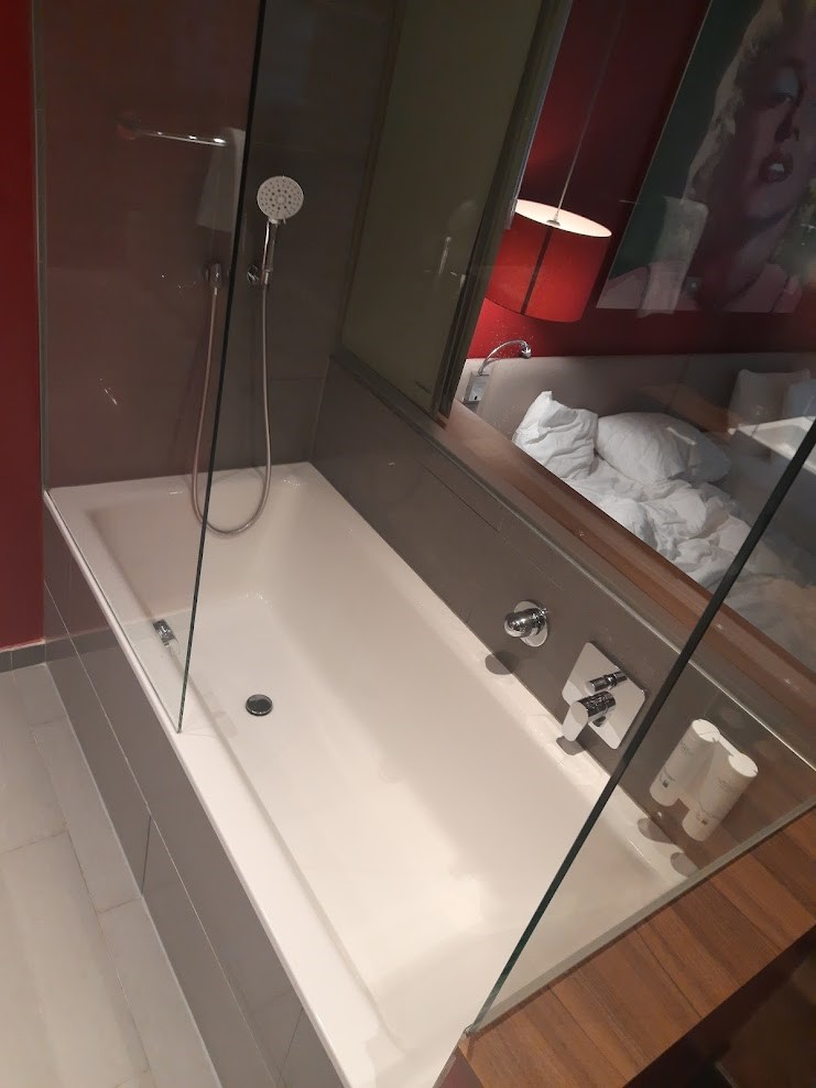

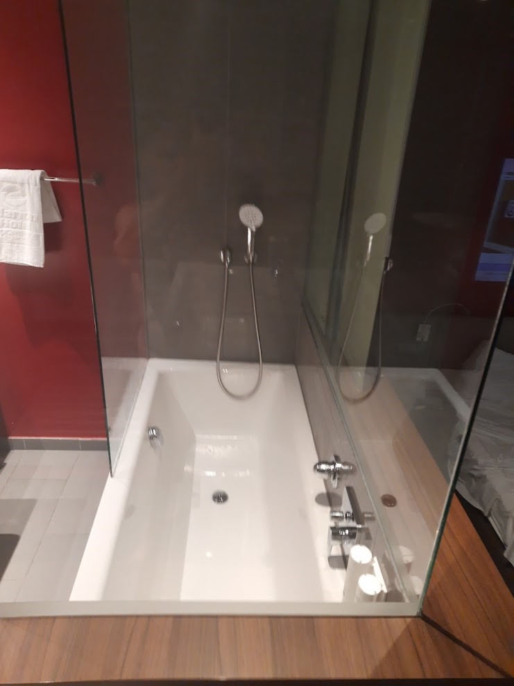

Příkladem skoro nebezpečného řešení hygienických místností může být koupelna u hotelového pokoje (obr. 3). Po přenocování v moderním hotelu jsem konečně pochopil to množství úrazů VIP osob po sprchování. Úžasný pohled z vany. umístěné ve „skleníku“, do sousedícího pokoje a obráceně z postele na koupající se partnerku (obr. 4). Problém nastává při vstupu do vany a výstupu z ní. Na obr. 3 jsou vidět skleněné stěny v místě vstupu do vany. I zdravý člověk se nemůže přichytit jinak než se mokrou rukou držet 5 mm silného skla, Přitom by stačilo přesunout skleněnou zástěnu a k pevné stěně na druhé straně vany přidat madlo na stěnu u vstupu do vany. Samozřejmě by se muselo přehodnotit umístění ovládacích armatur.

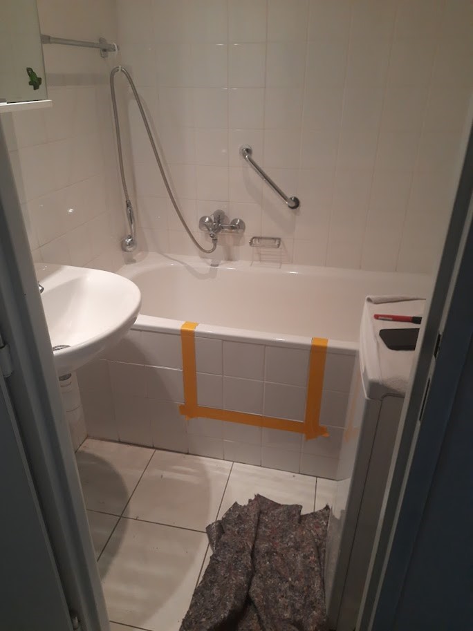

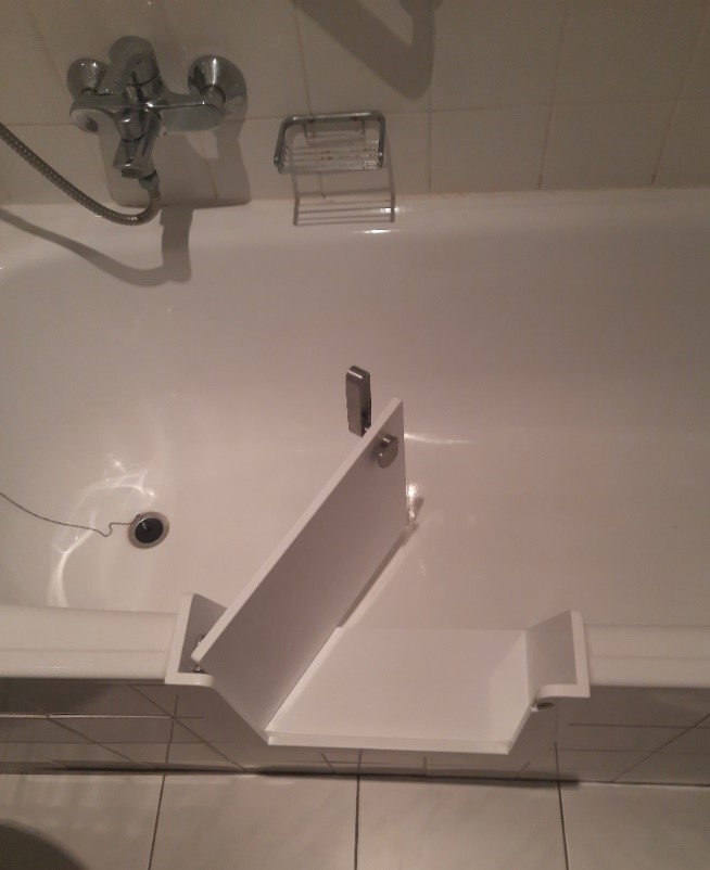

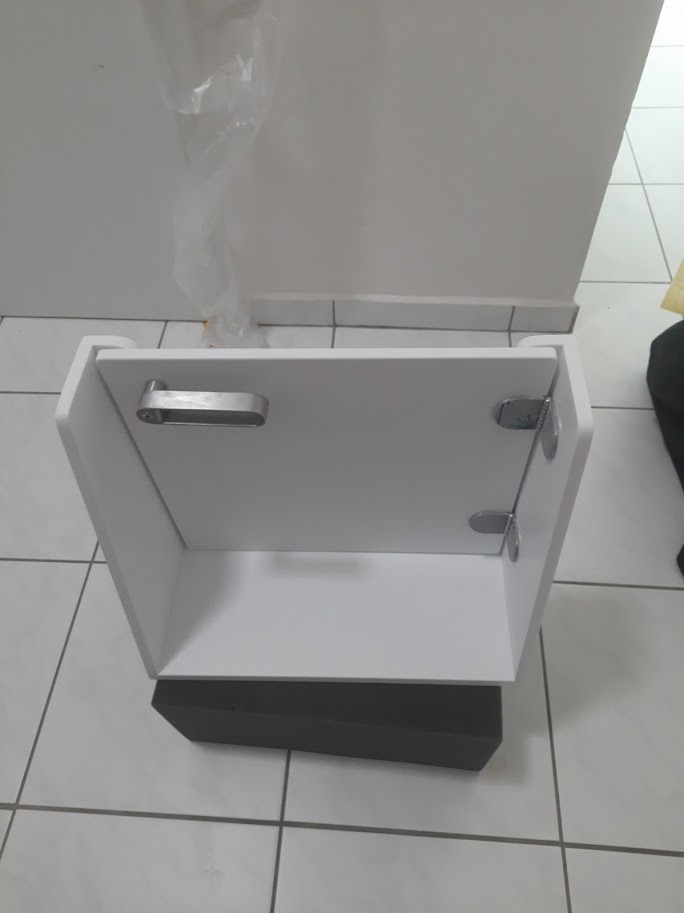

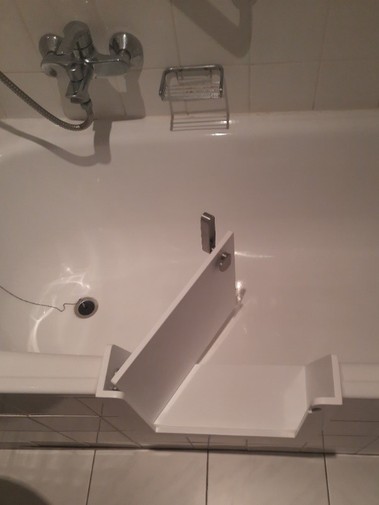

Nejmenší a nejkratší zásah do provozu bytu je využitím netradičního řešení osazením vstupních dvířek do stávající vany (obr. 5). Firma si provede zaměření stávajícího stavu a na jeho základě si vyrobí dvířka, která následně osadí do tělesa vany. Vlastní montáž spočívá v zakrytí stěn a zařízení koupelny. Během práce se nemusí vymístit žádné ze stávajících zařízení (např. pračka). Následně se provede vymezení budoucího otvoru do stěny vany (obr. 6).
Obr. 5 Vyrobená dvířka
Obr. 6 Vymezení budoucího otvoru

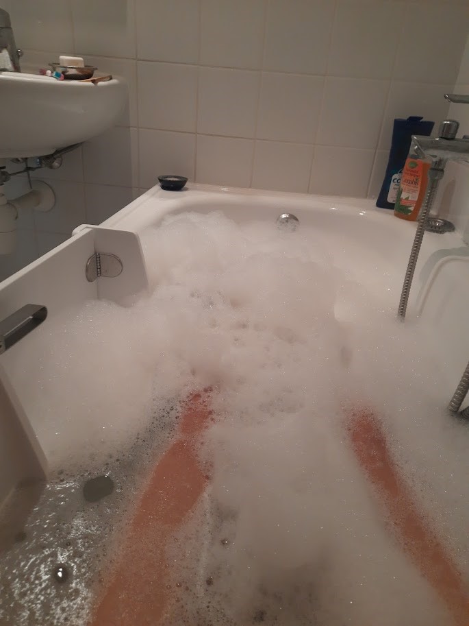

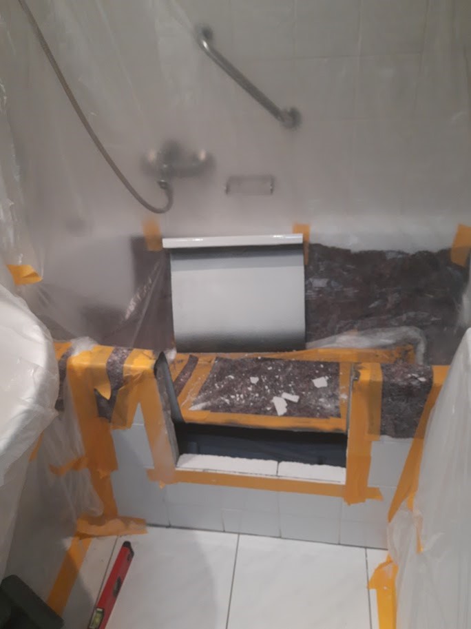

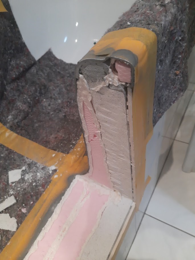

Další činností je vyřezání otvoru do vany (obr. 7). Po začistění otvoru se provede výplň vzniklých dutin nenasákavým polystyrenem (obr. 8) a utěsnění všech vzniklých spár. Poslední etapou je vsazení dvířek a utěsnění spáry. Po ukončení montáže uklidí a odnese firma všechny odpadní materiály. Celková doba montáže je asi 4 hodiny. Výsledná podoba zásahu je vidět na obr. 9. Po 24 hodinách je možno využít vanu pro koupel (obr. 10). Podle původního osazení vany vznikne různě vysoký schodek mezi dnem vany a podlahou koupelny. Při zvýšené poloze vany je možno používat odnímatelný plastový schodek. Výsledným řešením je snadný přístup do vany pro osoby s omezenou pohyblivostí. Pro bezpečnější pohyb během koupele je ke stěně připevněno madlo.

Výše uvedené řešení umožní snadné a rychlé řešení problémů, které souvisí se změnou mobility osob. Stárnutí populace znamená nárust problémů mobility populace. Mladí lidé si neuvědomují, že změna mobility může být otázkou vteřiny. V oblasti působí několik firem. Doporučuji vybrat firmu, která si sama provede zaměření místa pro vložení dvířek. Některé firmy chtějí po zákazníkovi, aby si zaměření provedl sám. Takový přístup může způsobit problémy během předávání a provozování díla. Při uzavírání smlouvy je nezbytné zkontrolovat předmět smlouvy, dobu plnění a podmínky záruky.

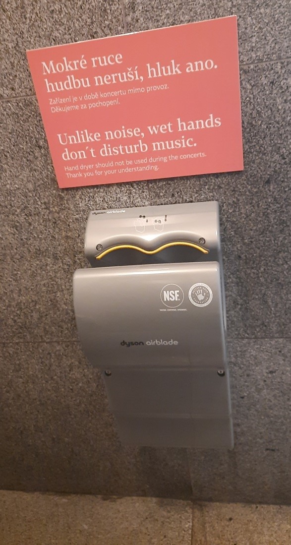

Posledním bodem, na který bych chtěl upozornit, je otázka sušení rukou ve veřejných prostorech. Kovidová krize vyvolala diskuze na téma šíření hygienických problémů vzduchem. Během krize se ozývalo ze všech stran, že není vhodné osazovat pro osušení rukou na hygienických místnostech rozháněče mikroorganizmů teplým vzduchem z těchto sušáků. Vím, že osazení těchto hluk produkujících přístrojů nenavrhují pracovníci ZTI. Příkladem velmi nevhodného použití jsou sušiče na hygienických místnostech v pražském Rudolfinu (obr. 11). Prosím, upozorněte architekta a objednatele, který navrhuje interiéry, na nevhodnost řešení.
