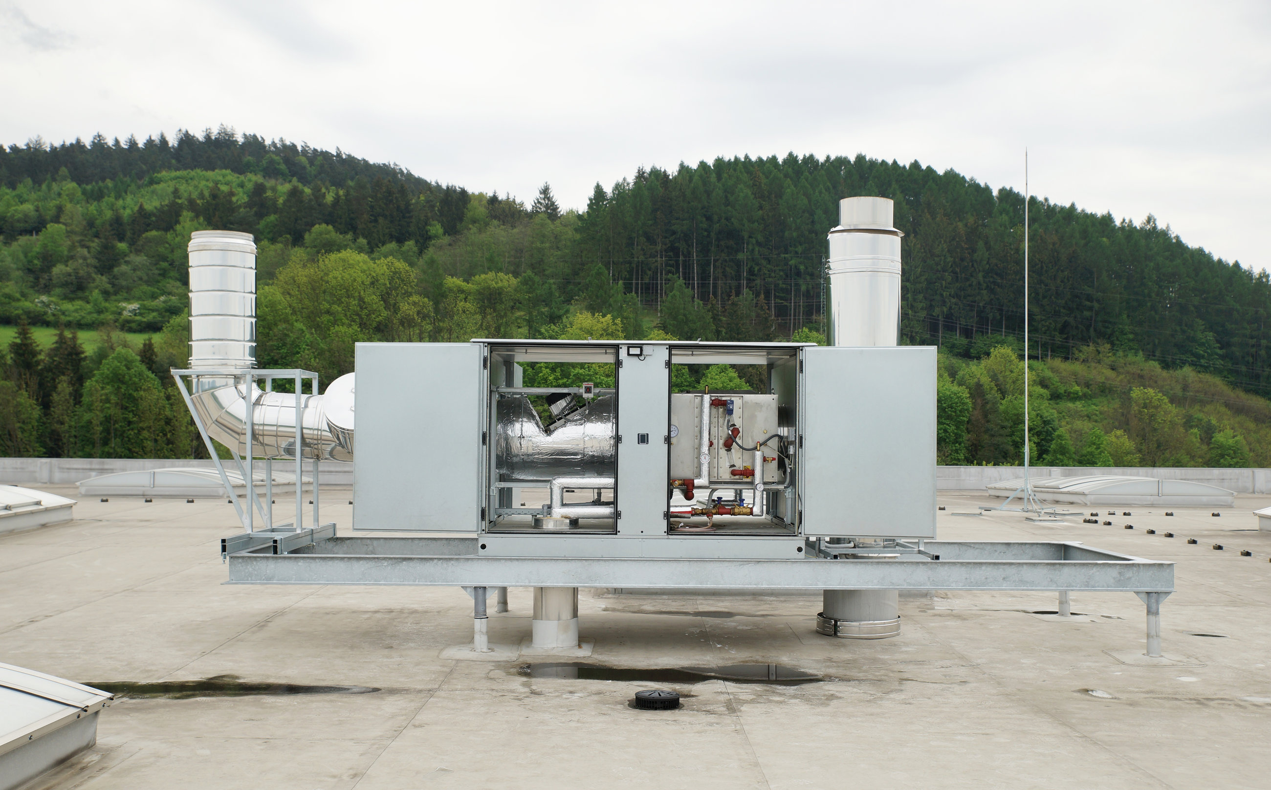

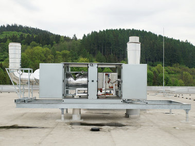

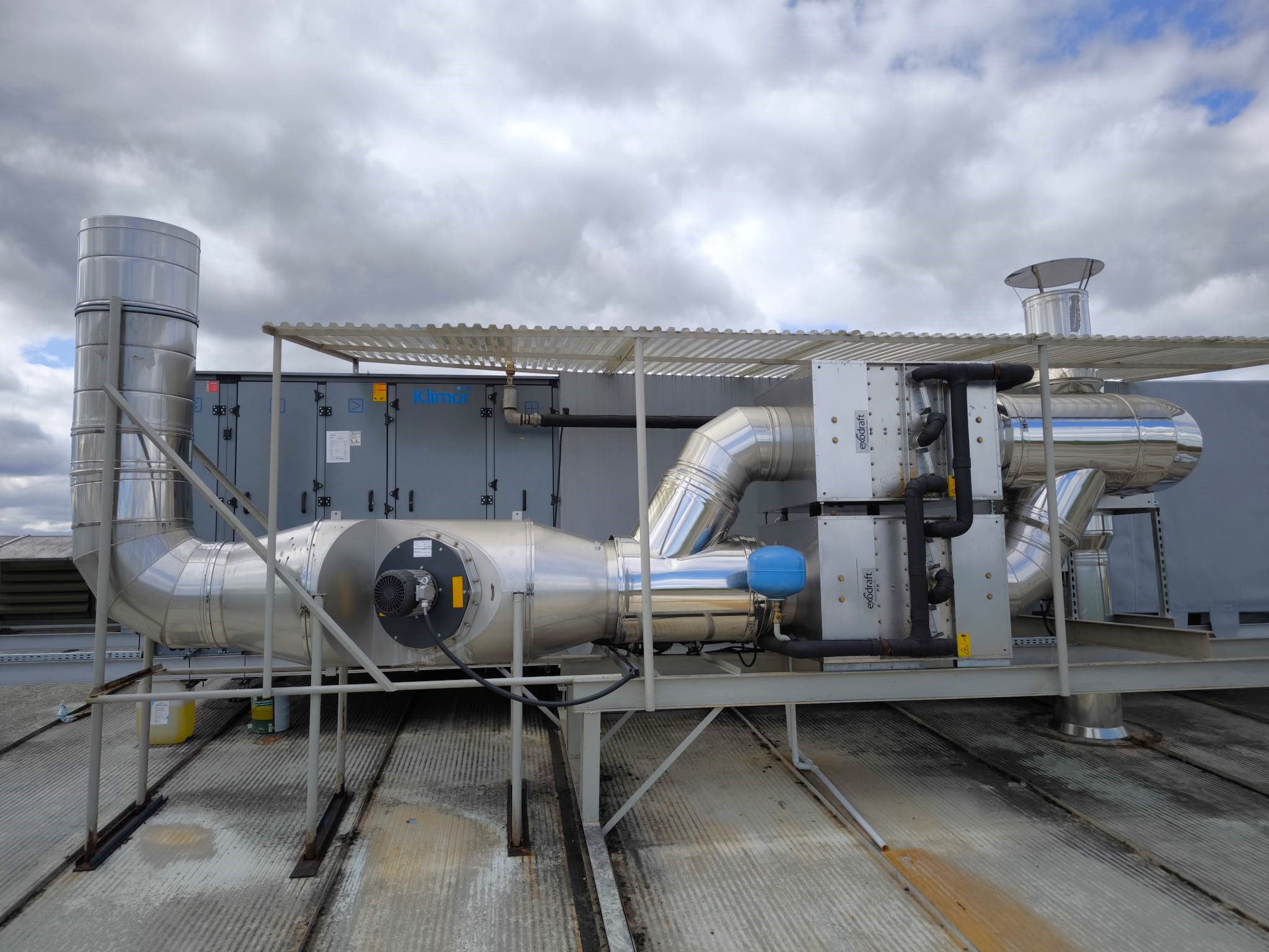

Systémy HRS od Almevy pracují s teplotou spalin, vzdušniny, až 600 °C, ale i mnohem méně až pod teplotu kondenzace vodních par a teplo převádí do vody. Jsou řešeny v by-passu. To znamená, že v případě nutné odstávky HRS, typicky pro čištění výměníku, nemusí být přerušen provoz výrobní technologie, provoz kotle atp.
Kompaktnost a modulární konstrukce zkracuje dobu montáže a umožňuje instalaci do stísněných prostorů. Dokazují to příklady, které Petr Blaha ve své přednášce uvedl.
