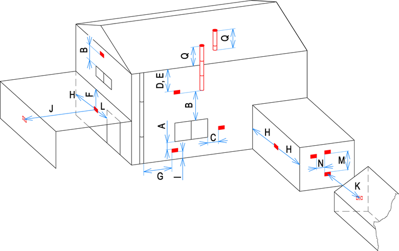

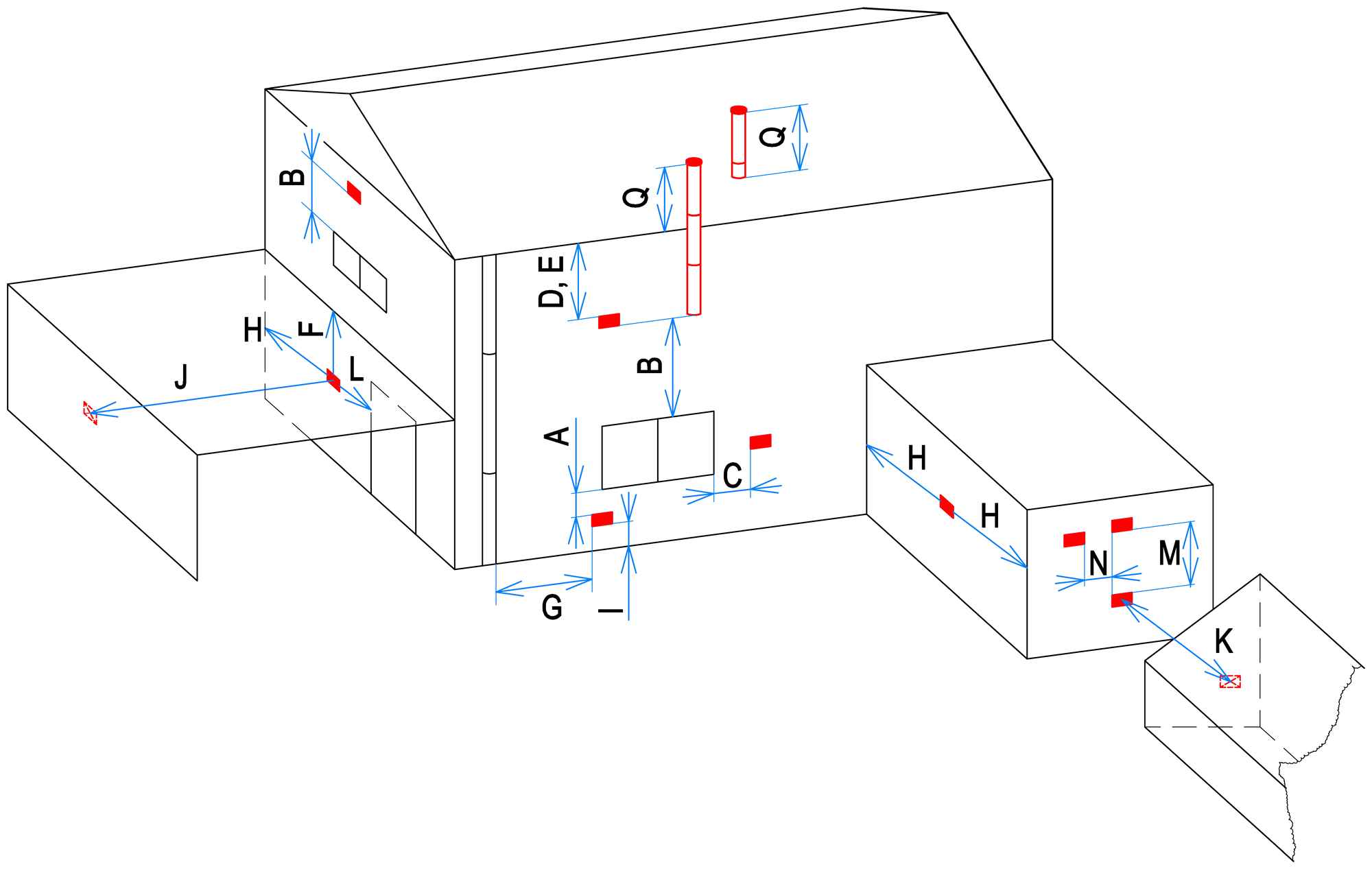

Při pohledu na obr. 1 a srovnání odstupných vzdáleností dle tab. 1 je zřejmé, že některé požadavky jsou jak z pohledu technického, bezpečnostního, tak i hygienického, v reálném provozu přinejmenším diskutabilní.
Typickým příkladem je umístění odtahu spalin od otvoru v parkovišti do obydlí (pozice L a F na obr. 1). Norma připouští v tomto případě instalaci až do tepelného výkonu spotřebiče 70 kW a požaduje odstupnou vzdálenost od dveří 1200 mm (pozice L). Nicméně v případě pozice F (umístění odtahu pod střechou parkovacího místa) doporučuje odstupnou vzdálenost pouze 200 mm. První rozpor je v tom, že norma neuvažuje konkrétní typ plynového spotřebiče. V případě použití např. průtokového plynového ohřívače teplé vody, kde teploty spalin mohou dosahovat až 160 °C, tak nelze zajistit bezpečnost provozu takového řešení vyústění spalin stran minimální odstupné vzdálenosti od hořlavých materiálů (např. dřevěná konstrukce střechy parkovacího místa). Dalším hlediskem je pak hygienický požadavek na hromadění spalin v takovém prostoru a následný pohyb osob v okolí.
Obr. 1 Příklady polohy vyústění vyvážených komínových soustav (ČSN EN 15287-2) [3]
Zcela závažné jsou pak doporučené rozměry v případě pozic A a C. Pokud si představíme vyústění plynového kondenzačního kotle se jmenovitým výkonem např. 50 kW u nuceného odtahu spalin pouze 300 mm pod otevíratelným otvorem (v tomto případě oknem), je pohled hygieny provozu takové instalace (velikost a směr vlečky spalin) zcela neoddiskutovatelný a doporučení normy je z hygienického hlediska nepřípustné. Je nutné také zdůraznit, že norma ČSN EN 15287-2 vůbec neřeší vliv vyústění spalin venkovní stěnou na sousední budovy. Jedinou informací je pozice N a K (obr. 1), která doporučuje u plynových spotřebičů s nuceným odtahem spalin vzdálenost 1200 mm, nicméně není definována přesná výška od země provedení vyústění spalin ve vazbě na výšku a typ posuzovaného protilehlého otvoru (okno, přívodní potrubí pro VZT apod.).
Oproti původnímu vydání této evropské normy z roku 2009 se v novém vydání v roce 2025 uvádí k výše uvedenému tématu tzv. Národní poznámka: „Umístění ústí komínů se navrhuje a provádí v souladu s ustanovením vyhlášky č. 146/2024 Sb., § 48 ods. (2) – Spaliny od spotřebičů paliv se odvádí spalinovou cestou nad střechu budovy. Pro spotřebiče na plynná paliva o maximálním jmenovitém výkonu 24 kW je možné, při zajištění podmínek bezpečného rozptylu spalin, zachování rozměrů ochranného pásma a bezpečné vzdálenosti ve vztahu k ostatním budovám a stavebním otvorům, použít vyústění vývodu spalin obvodovou stěnou do vnějšího ovzduší. Viz také ČSN 73 4201.
To tedy znamená, že je vydání této evropské normy pro ČR u horizontálního provedení odtahu spalin v souladu s původní českou normou.

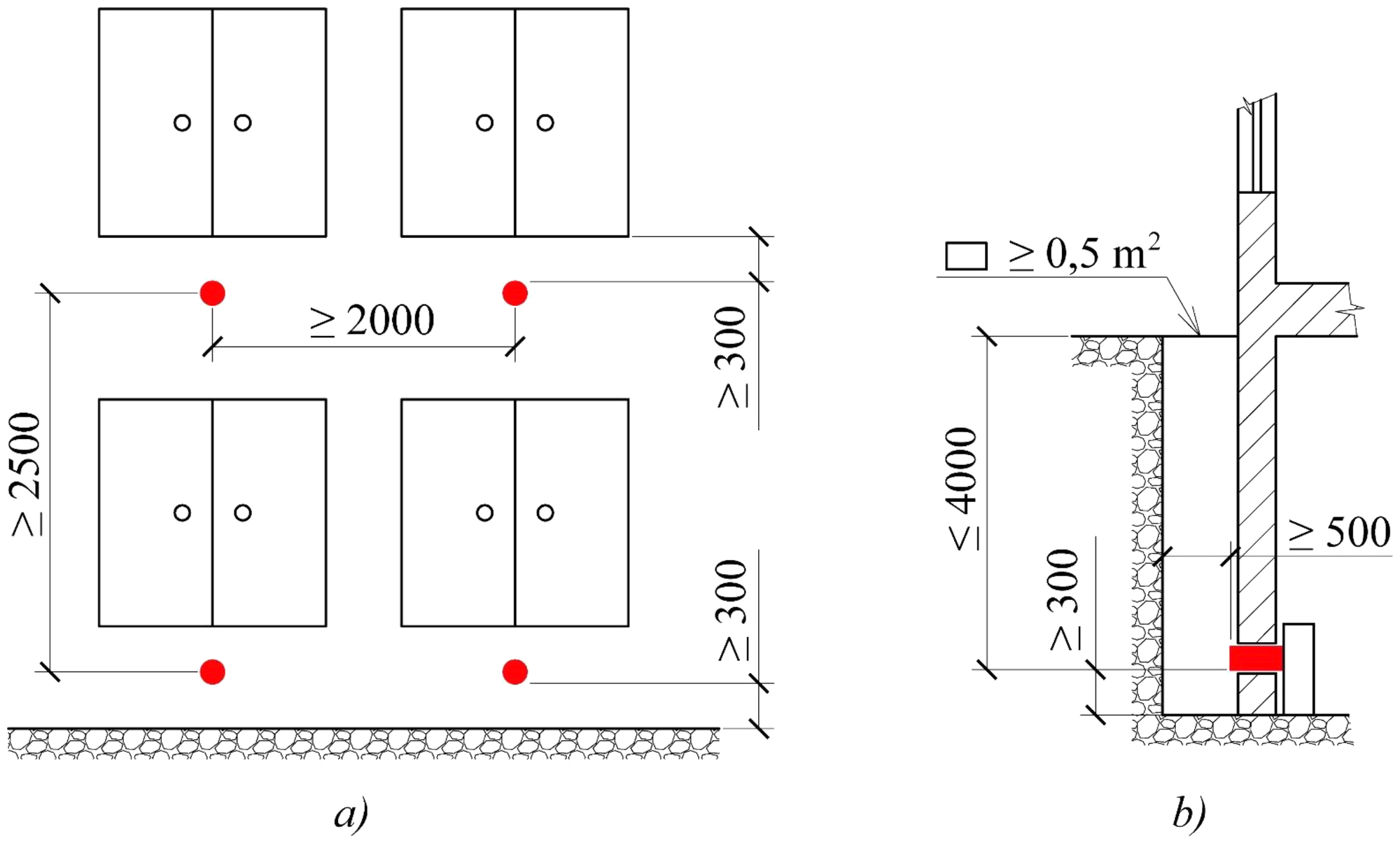

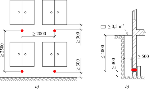

Spotřebiče do jmenovitého výkonu 7 kW
Obr. 2 Požadavky vyústění odtahu spalin venkovní stěnou do jmenovitého výkonu 7 kW. a) Volné vyústění odtahu spalin nad terénem. b) Vyústění odtahu spalin pod terénem ve svislé šachtě
Text normy, který upravuje požadavky pro vyústění odtahu spalin venkovní stěnou je převeden do požadavků dle obr. 2. V případě provedení dle obr. 2b (vyústění do svislé šachty) je nutné zdůraznit, že v případě zakrytí např. mříží, je požadovaný volný průřez minimálně 70 % průřezu šachtou. Je zřejmé, že tato pravidla jsou cílena na tzv. „vafky“, neboli lokální uzavřená plynová topidla instalovaná pod okem v dané místnosti. Dle definice TPG 800 00 jsou to spotřebiče C1 – uzavřený spotřebič určený pro připojení k horizontálnímu přívodu spalovacího vzduchu a odvodu spalin prostřednictvím vlastních trub. Přičemž typ C11 je s přirozeným tahem, C12 se spalinovým ventilátore umístěným za spalovací komorou, či typ C13 se vzduchovým ventilátorem umístěným před spalovací komorou.

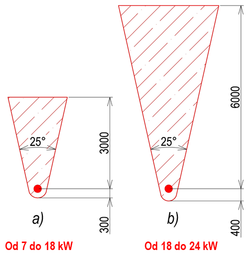

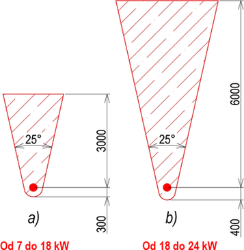

Spotřebiče se jmenovitým výkonem od 7 kW do 24 kW
Postup při posouzení možnosti odvodu spalin venkovní stěnou u obytných budov do volného prostoru u plynových spotřebičů o jmenovitém výkonu od 7 kW do 24 kW je následující:

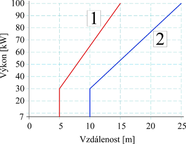

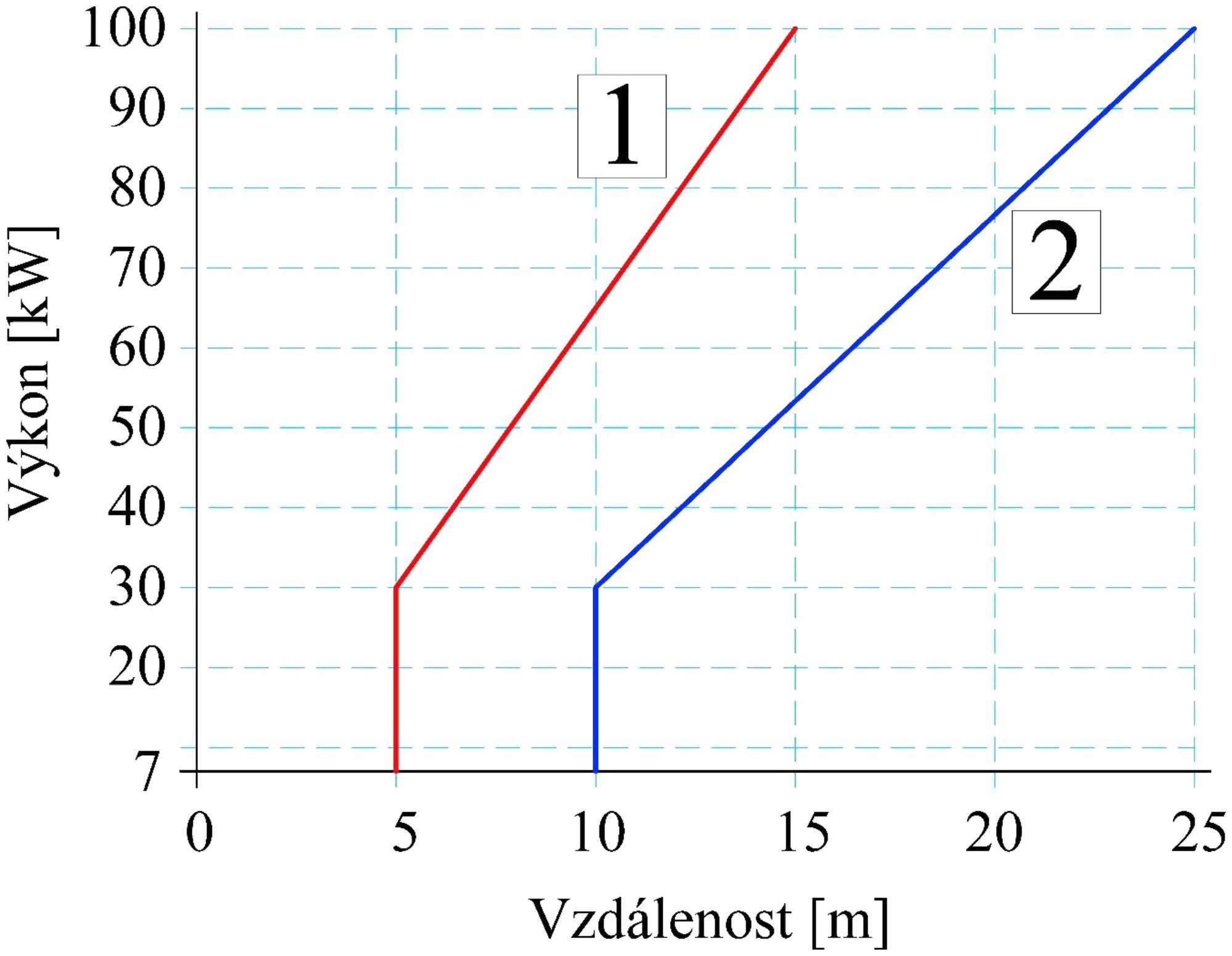

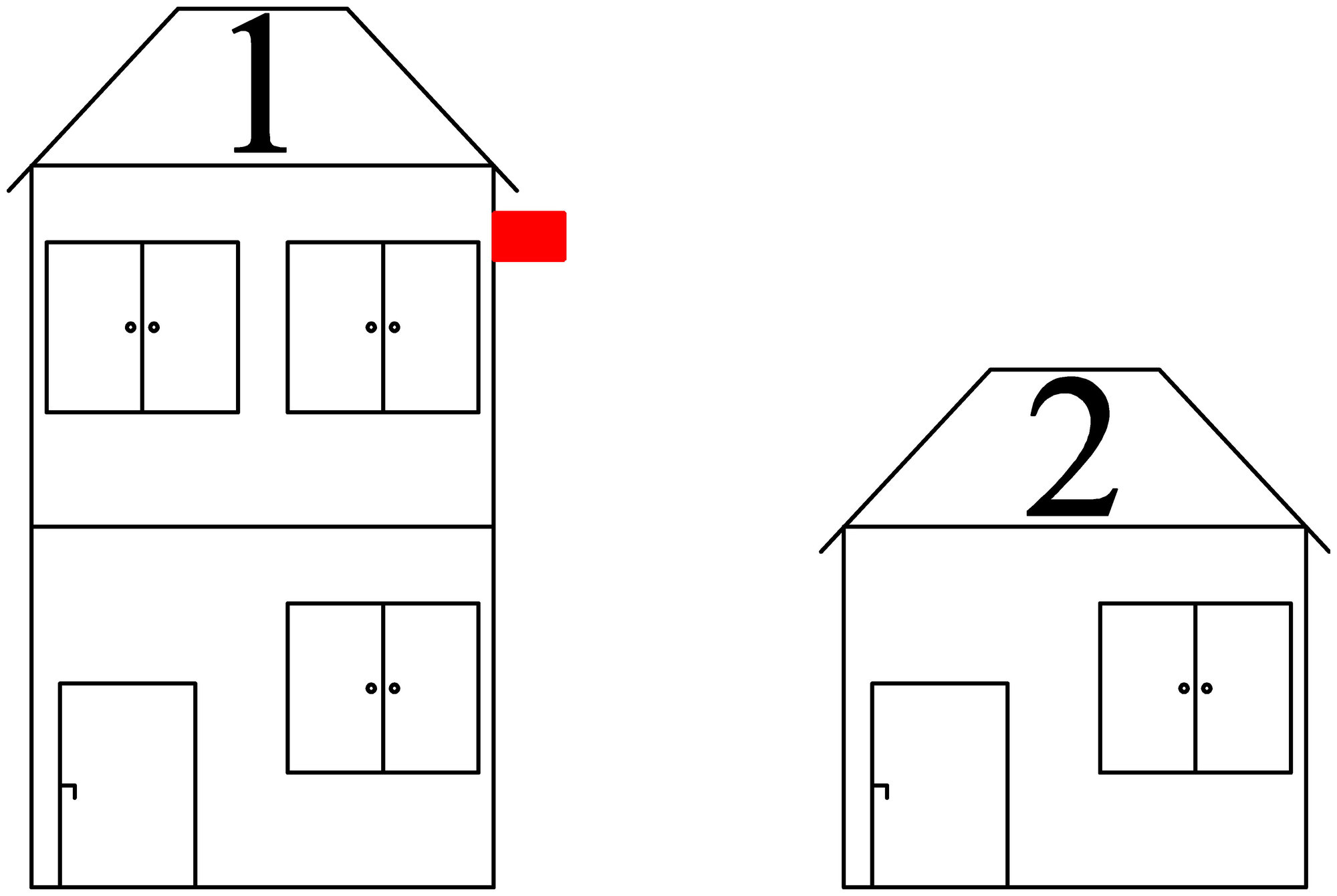

  1. Splnění minimálních vzdáleností přilehlých nebo protilehlých budov – nejmenší předepsané vzdálenosti sousedních nebo protilehlých budov se neposuzují v případě, kdy je vyústění odtahu spalin na fasádě domu výše, než jsou horní hrany otvorů oken, dveří, střešních oken a vikýřů, protilehlé nebo sousední budovy [1] (obr. 3). V případě, kdy je vyústění odtahu spalin ve stejné úrovni nebo dokonce níže, než jsou horní hrany otvorů oken, dveří atd. u protilehlé budovy, je nutné dodržet požadavky na nejmenší vzdálenosti protilehlých budov dle obr. 4.
    Obr. 3 Příklad vyústění odtahu spalin venkovní stěnou budovy 1 nad úrovní budovy 2 – vzdálenost mezi budovami se neposuzuje. Budova 1 se považuje a samostatně stojící budovu

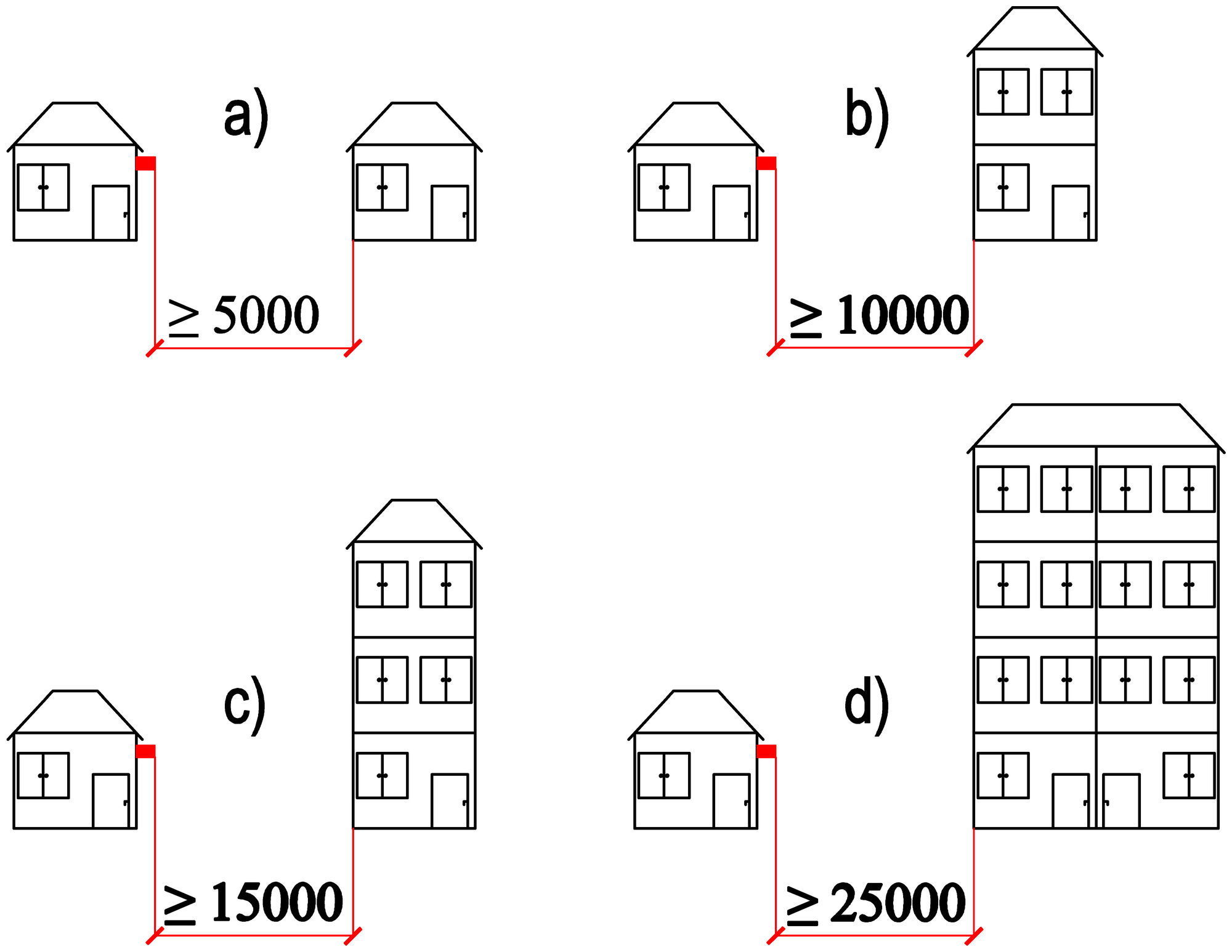

    Obr. 4 Nejmenší předepsané vzdálenosti protilehlých budov od vývodu odtahu spalin na venkovní zdi podle výšky budov: a) budovy pouze s 1 NP, b) budovy s 1 NP nad vyústěním, c) budovy s 2 NP nad vyústěním, d) budovy s 3 NP a více nad vyústěním

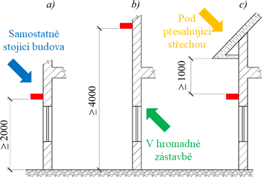

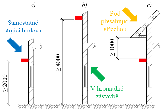

  2. Vyústění odtahů spalin venkovní stěnou musí z hlediska výšky vyvedení spodní hrany kouřovodu nad okolním terénem splnit požadavky dle obr. 5 – zde je důležitý požadavek, že vyvedení odvodu spalin musí být vždy za venkovní stěnou. Na druhou stranu je také nutné pamatovat na minimální předepsanou vzdálenost vyústění odtahu spalin např. pod přesahující střechou, nebo jinou stavební konstrukcí (obr. 5c). V souvislosti s obr. 5c, je nutné dále přihlédnout k předepsaným minimálních odstupných vzdáleností vyústění odvodu spalin od hořlavých materiálů (viz obr. 6.). Např. u přesahujících střech s dřevěným podbitím (tj. s hořlavým materiálem) by musela být skutečná minimální předepsaná vzdálenost ve svislém směru nad vyústěním spalin ≥ 1,5 m.
    Obr. 5 Předepsané vzdálenosti vyústění spodní hrany kouřovodu na obvodové zdi nad okolním terénem: a) vyústění spalin pro samostatně stojící budovu (dle obr. 3), b) vyústění odvodu spalin pro budovu v hromadné zástavbě (dle obr. 4), c) vyústění odvodu spalin pod přesahující střechou nebo jinou stavební konstrukcí

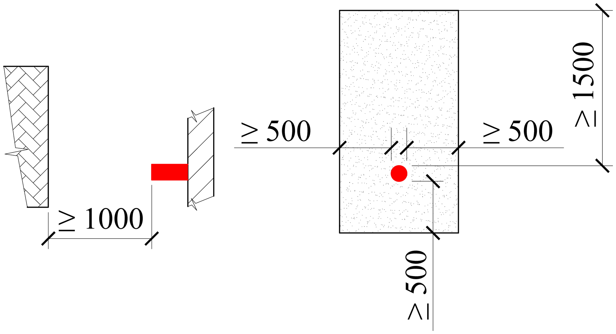

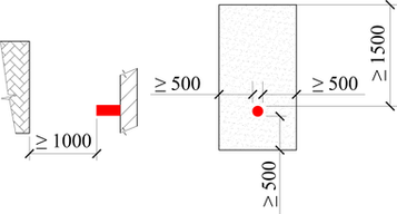

    Obr. 6 Předepsané minimální odstupné vzdálenosti pro umisťování hořlavých materiálů od horizontálního vyústění spalin na venkovní zdi
  3. Musí být dodrženo tzv. ochranného pásmo pro okenní a jiné otevíratelné otvory na ploché fasádě domu
    Obr. 7 Pásmo průběhu spalin u samostatného vyústění na ploché fasádě bytového domu
    – vytvoření minimálního ochranného pásma pro umisťování hořlavých materiálů platí obr. 6. Přípustné vzdálenosti od otvorů a způsob vytvoření ochranných pásem je předepsáno za účelem zamezit obtěžování spalinami ve vyšších patrech budovy nad vyústěním spalin (obr. 7). Norma zavádí dvě velikosti ochranných pásem. Jedno do jmenovitého výkonu 18 kW a druhé od 18 kW do 24 kW (obr. 7). Při vývodu většího počtu spotřebičů na fasádě nesmí docházet k průniku těchto pásem.
Spotřebiče se jmenovitým výkonem od 7 kW do 100 kW u průmyslových staveb
Obr. 8 Předepsané vzdálenosti sousedních nebo protilehlých budov odtahu spalin u průmyslových budov
U průmyslových staveb je požadavek na vyústění odtahu spalin do volného ovzduší nejméně 3 m nad okolním terénem a nad vyústěním nesmí být žádné otvory do objektu. Vzdálenost sousedních budov nebo protilehlých budov se posuzuje dle grafu na obr. 8 v souladu s požadavkem definice tzv. samostatně stojící budovy (obr. 3).
