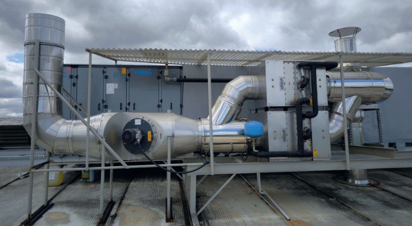

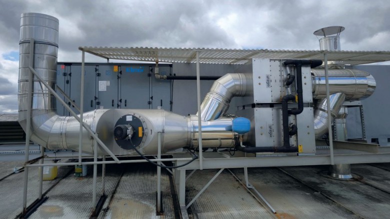

Zpětné získávání tepla z potravinářského provozu pro sušení ovoce. Foto ALMEVA EAST EUROPE
Instalace zařízení HRS (popis zprava: původní výduch, 2× výměník pára/voda, ventilátor, nový výduch. Objekt v pozadí výměník voda/vzduch). Foto ALMEVA EAST EUROPE

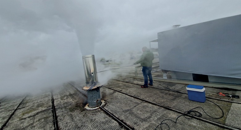

Měření rychlosti na výduchu pomocí diferenčního tlaku Prandtlovou sondou. Foto ALMEVA EAST EUROPE
