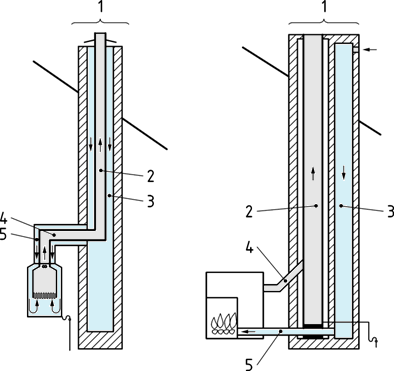

  • Vyvážená komínová sestava (balanced flue chimney configuration)
    sestava, kde vstup spalovacího vzduchu do přívodního vzduchového průduchu sousedí s ústím spalin z komínového průduchu, vstup a výstup jsou umístěny tak, že účinky větru jsou v podstatě vyvážené

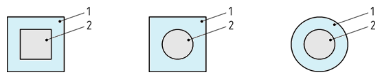

  • Soustředná vzduchospalinová sestava (concentric air/flue configuration)
    sestava, ve které komínový průduch je zcela obklopený přívodním vzduchovým průduchem

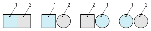

  • Oddělená vzduchospalinová sestava (separate air/flue configuration)
    sestava, ve které přívodní vzduchový průduch a komínový průduch jsou oddělené
Obr. 1 Příklad vyvážených komínových sestav
Legenda
1 komínový systém
2 komínový průduch
3 přívodní vzduchový průduch
4 kouřovod
5 vzduchovod
Obr. 2A Soustředné vzduchospalinové sestavy
A
Obr. 2B Oddělené vzduchospalinové sestavy
B
Legenda
1 spalovací vzduch
2 spaliny
Obr. 2 Soustředné (A) a oddělené (B) vzduchospalinové sestavy

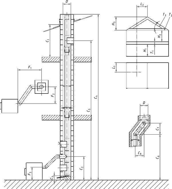

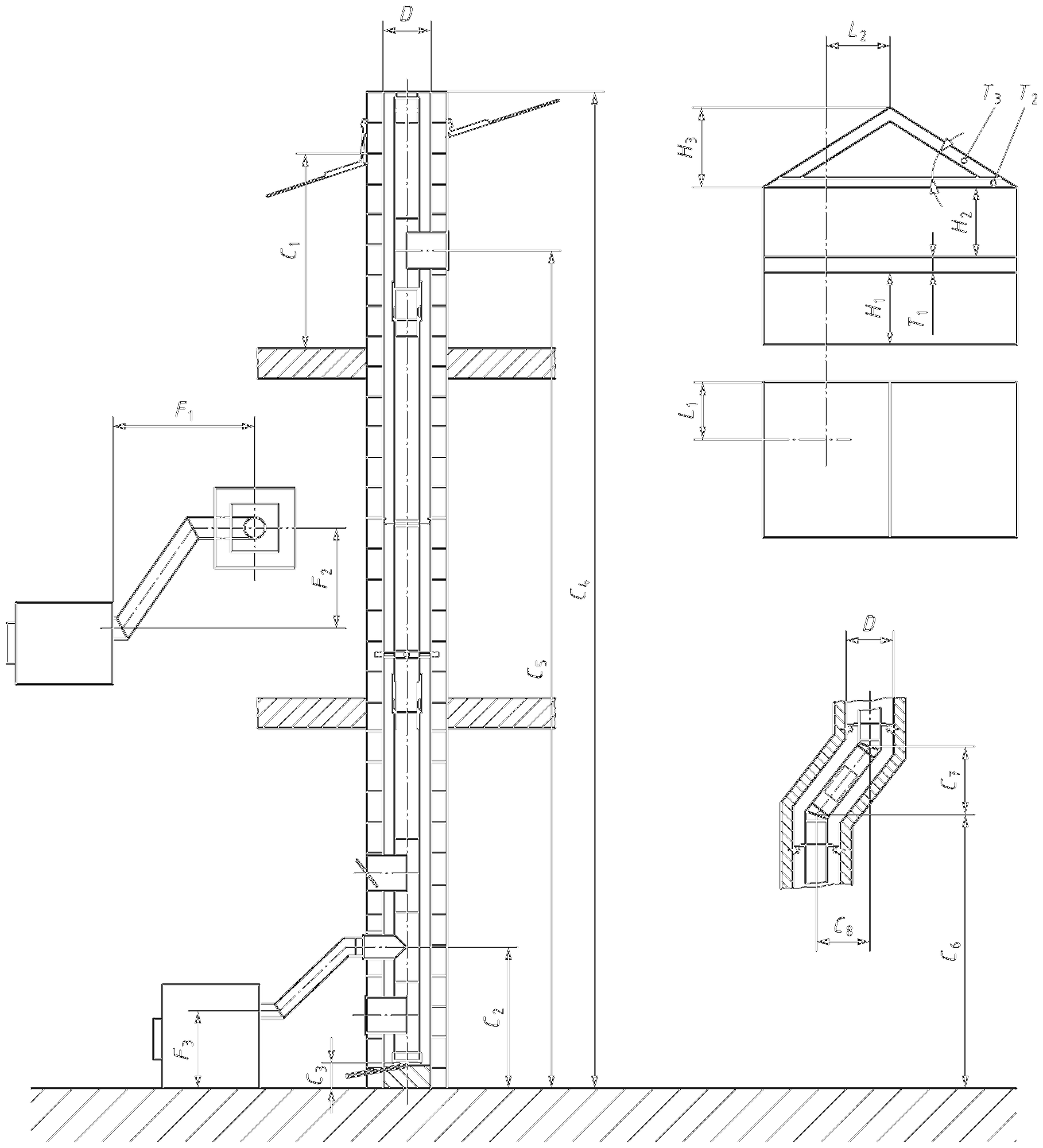

Aby bylo možné určit trasu komínu, musí se získat příslušné údaje o budově nebo nosné konstrukci. Příklad zadání na Obr. 3.
Obr. 3: Příklad vzorové stavební konstrukce navržené tak, aby obsahovala potřebné informace
