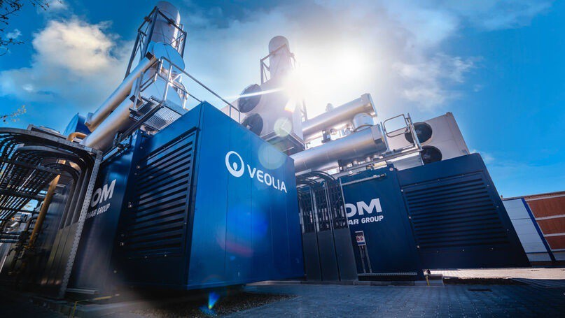

Tři nové kogenerační jednotky (elektrický výkon 6,9 MWe; tepelný výkon 7,17 MWt) vyrábějí elektřinu i teplo ze zemního plynu v režimu vysoce účinné kombinované výroby. Projekt kogeneračních jednotek navazuje na již realizované kroky skupiny Veolia v ostravském teplárenství.
Dekarbonizace teplárenství v Ostravě má za sebou další významný milník. Po ukončení spalování uhlí v Teplárně Přívoz skupina Veolia uvedla do provozu nové kogenerační jednotky umístěné v městské části Ostrava-Jih. Projekt o hodnotě bezmála čtvrt miliardy korun nahrazuje část výroby elektřiny a tepla z uhlí v Elektrárně Třebovice a snižuje produkci emisí CO₂ i SO₂.
Tři nové kogenerační jednotky (elektrický výkon 6,9 MWe; tepelný výkon 7,17 MWt) vyrábějí elektřinu i teplo ze zemního plynu v režimu vysoce účinné kombinované výroby. Vyrobené teplo je vyvedeno do stávající soustavy zásobování tepelnou energií (napáječ Ostrava-Jih) a projekt tak podporuje stabilní dodávky tepla v dané části Ostravy.
Instalace kogeneračních jednotek si vyžádala investici ve výši 233 milionů korun, přičemž téměř polovinu tvořily dotační prostředky z Modernizačního fondu – HEAT.
