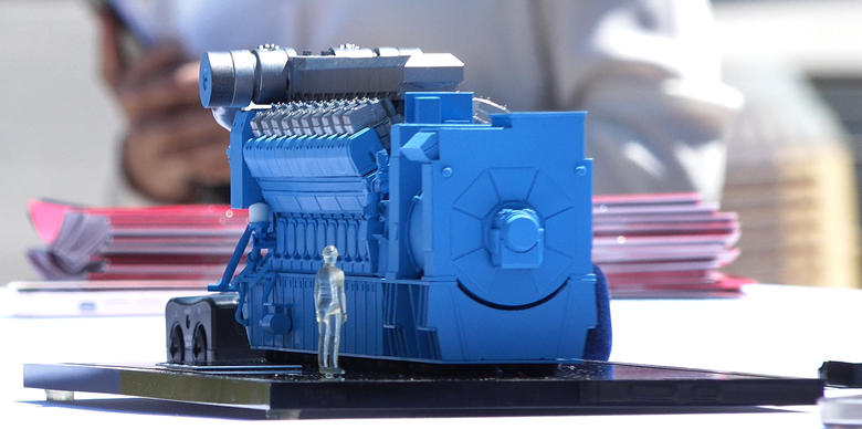

Ilustrační obrázek. Zařízení KVET založené na kombinaci plynového motoru a generátoru elektřiny. Model stroje s celkovým výkonem až 10 MW, instalace v Teplárně Písek (Foto: TZB-info)
